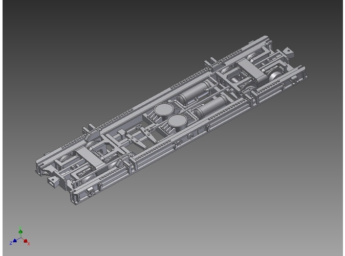

Pour en revenir au trucks porteur un modèle Shapeway entre aperçu sur un forum Allemand m'a convaincu de refaire une essai.
Il en existe deux modèles en Hom sur Shapeway très similaire a ceux utilisé sur les RFC.
l'un avec frein a vide :
http://www.shapeways.com/model/755412/neubau-rollwagen-rf4-mit-saugluftbremse-in-h0m.html?li=shop-results&materialId=61
et l'autre sans frein a vide, que j'ai choisi :
http://www.shapeways.com/model/755402/neubau-rollwagen-rf4-mit-druckluftbremse-in-h0m.html?li=shop-results&materialId=61

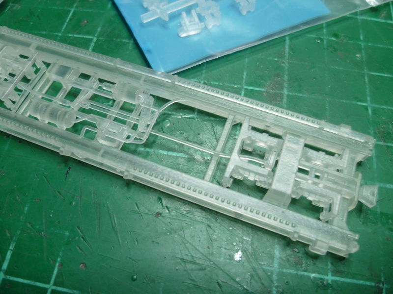

Messagepar Beyer-Garrat » 18 02 2014 à 10:33

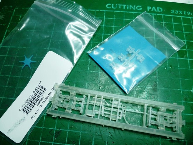

A la réception, rien a voir avec la caisse du locotracteur Doubs, présentation en plusieurs sachets, les petites pièces sont livrés a part sur une carotte style injection.La résine est très claire
presque transparente,avec une très forte odeur chimique, un agent "démoulant " est présent sous forme d'huile très fine.
Visiblement il existe deux poids deux mesures en gravure 3D au sein de cette société.Ici pas de vrac ou de graisse collante.
Peut être vu la taille des pièces 2 services ou machines différentes :maitre:
Pièces a réception :
Exécuté en FHD ce rollwagen est une véritable dentelle, le système de sabots d'arrêt étant fonctionnel.Nous allons nous pencher sur les modifications. #B6
Messages: 24380
Re: Doubs , dure , dingue ! [ Hom ]
Messagepar Tyrphon » 18 02 2014 à 10:50
Joli, mais d'après mon expérience, les petits détails doivent casser comme du verre! Il faudra être très soigneux pour exploiter ça.

Messagepar Beyer-Garrat » 18 02 2014 à 12:16
En fait seulement pendant la phase de modifications ensuite c'est le wagon VN C7 qui supportera toute les manipulations :mrgreen:

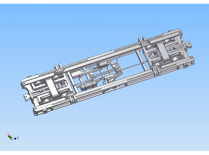

Messagepar Beyer-Garrat » 19 02 2014 à 16:11

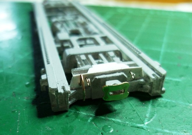

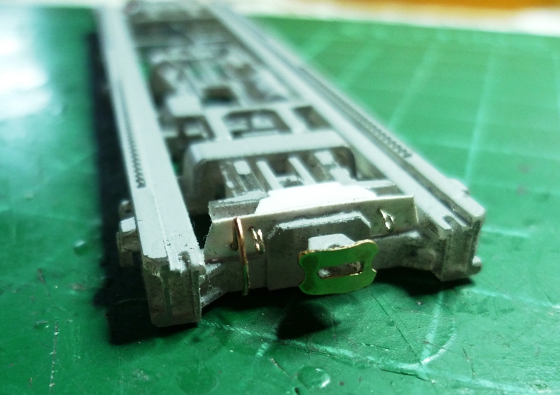

Les modifications concernent les bouts du trucks chaines, conduite air et traverse ainsi que le tamponnement ici une plaque de laiton collé sur l'attelage d'origine :maitre:
Messagepar Beyer-Garrat » 20 02 2014 à 11:42
Victor le chat a écrit:Pareil , ça va être superbe ! :rod_coeur :rod_coeur :ipb-251
Je suis curieux de voir les bogies #B6

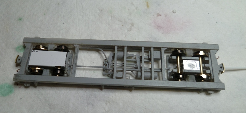

Excellente question Victor #B6 que Engineer a tourné de manière astucieuse en donnant la solution, les bogies étant fixes .
Les roues intérieures sont mobiles, ici des roues N enfilées sur un axe qui tourillonne dans des paliers laiton (tube laiton) que j'ai inséré après avoir agrandi le trou dans les poutres porteuses du châssis
lui donnant un excellent roulement .La partie la plus difficile est l'insertion des roues sur l'axe au milieu du système de freinage ça passe au dixième #B6 Le trou de fixation des paliers est ensuite rebouché
en évitant de coller l'axe H4 H4 . les roues extérieur sont collés en place après avoir été meulés pour ne plus toucher le champignon du rail quasiment invisible cette astuce
transforme le truck en wagon a deux essieux.
Un lest est insérè entre les boggies et caché par une mince feuille de CP :maitre:
