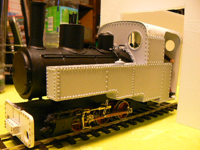

Messagepar cloclo57 » 28 10 2012 à 12:41
bonjour a tous :F5

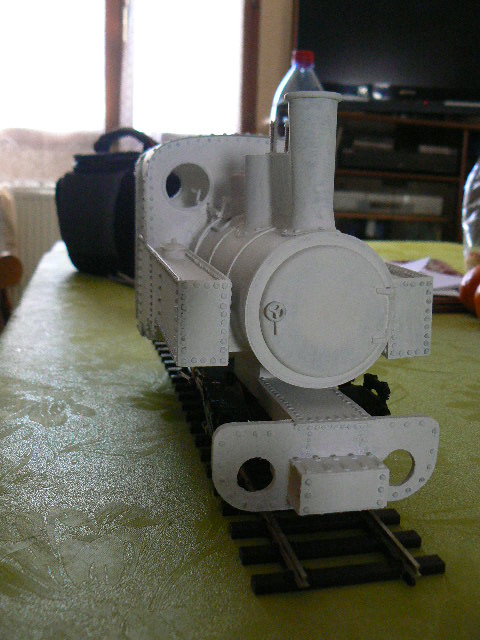

et bien voilà reste quelques détails a réaliser ,le primer blanc a été appliqué et bientôt prête a recevoir sa livré finale.
Mise en peinture sûrement jeudi.
La saison 1 est bientôt finie mais prochainement ........... la saison 2 avec ....avec..........on verra :F9 !

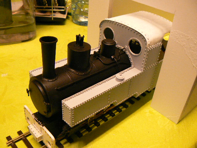

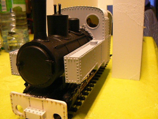

Messagepar cloclo57 » 01 11 2012 à 19:29
Salut a tous :F5
vous avez oublié qu'avec tous cela on s'éclate non mais on en voit de toutes les couleurs :H1 :H1 :H1

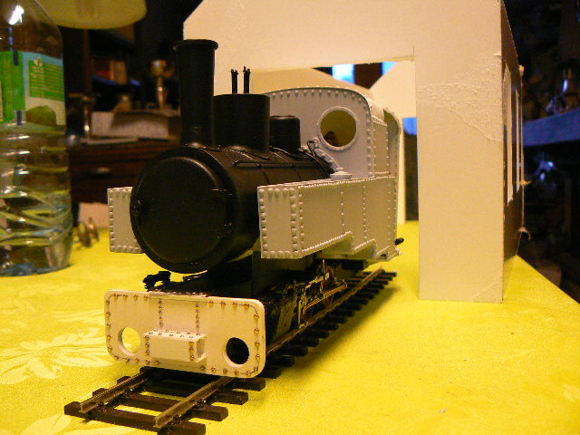

Et bien merci pour les tuyaux ,la mise en peinture a été faite a la laque polyurethane a l 'eau appliqué au pinceau spécial acrylique ( éffectivement la bombe n' aurait pas pu aller dans les recoins entre la chaudière et les caisses a eau ) et donc risque de coulures. Des retouches sont encore nécessaire , la traverse avant a été refaite gros problème (les roues sont un peu plus petite que le plan donc la loco plus basse d'ou une réduction en hauteur de la traverse avec ca pour que cela reste proportionné j' ai modifié les arrondis pour garder l'aspect rectangulaire de cette dernière) le chassis a été racourci de 6mm en longueur pour réduire l'écart entre la traverse et les pistons reste encore des détails a mettre aussi de ce coté .
Voici les dernières photos prises ce n'est pas fini............
