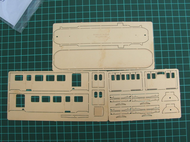

Kit Worsley Billard A150D nous sommes ici sur un scratch kit (a finir soit même ) sans roues belle photodec aussi

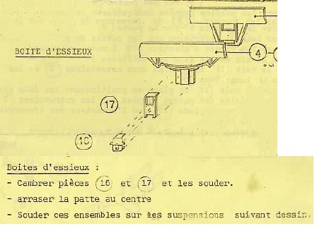

Sur le coté abscons des notices je vous laisse méditer sur cet extrait d'une notice Mougel et la phrase
"Araser la patte au centre" :H2 :H2
Notice Mougel

Cambrer= plier à 90°?
Araser la patte au centre....est ce celle de la pièce 16 qui empêcherait la soudure de 16&17 sur 4?
C'est sûr que sans dénigrer M. Mougel, les notices TdA, SMD et sûrement d'autres ont fait de sérieux progrès.
Pour les amateurs de mon acabit il faut que la notice soit très explicite #A8

Cambrer=plier dans ce cas ,c'est en fait la patte supérieure de la pièce 16 qui est a araser perso j'ai toujours pas compris pourquoi mais bon :H1 :H1 :H1

Si le dessin est correct, vu la longueur de la patte de la pièce 16, celle-ci va empêcher la pièce 17 de pouvoir s'appliquer sur la pièce 4...la patte de la pièce 17 venant sur le dessus de la pièce 4. :F9
Mais bon c'est ce que je crois voir par le dessin :oups2:

J'en ai monté un sacré paquet je ne me suis jamais inquiété de la longueur de cette patte :rod_mdr2 tout ceci pour dire qu'il faut bien intégrer la position et la fonctionnalité de chaque pièce avant de se lancer #B6
