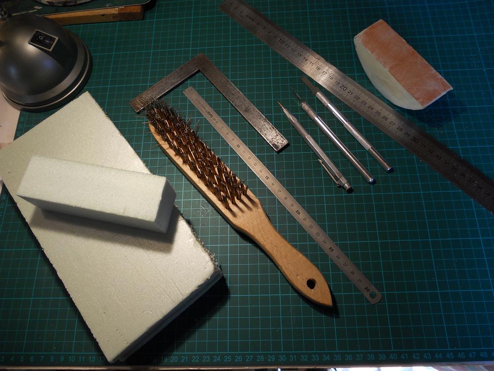

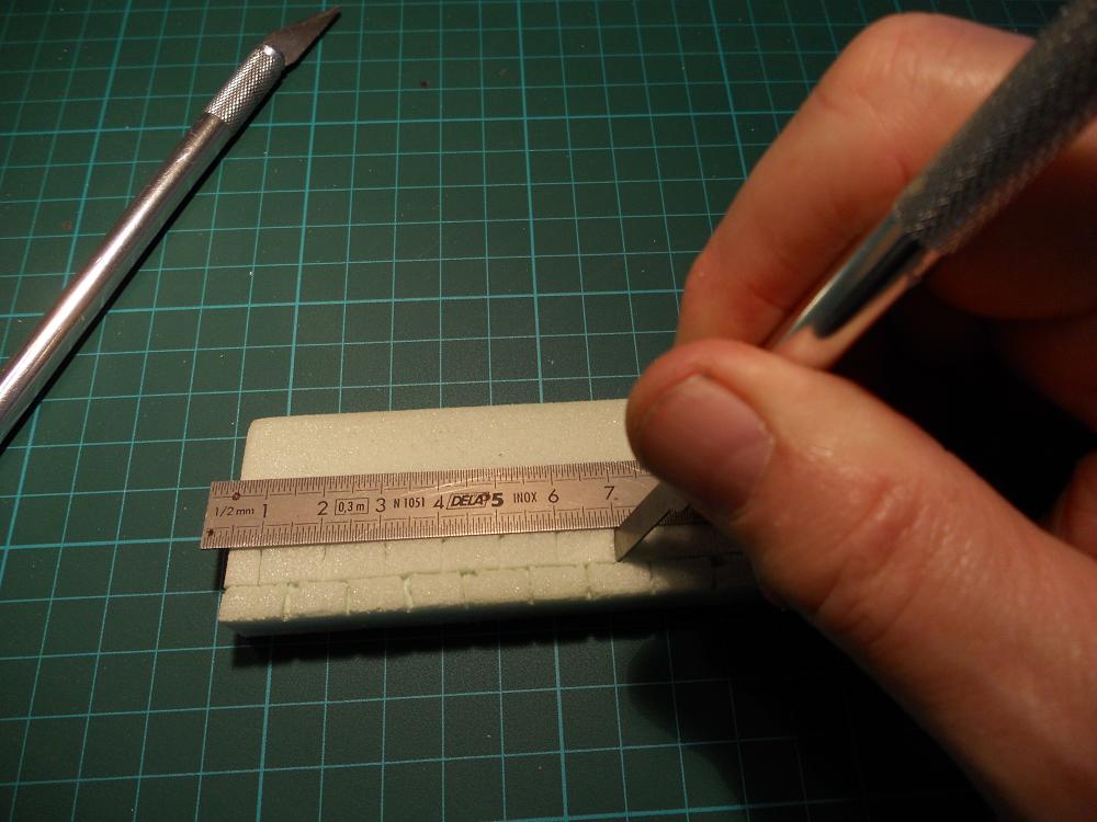

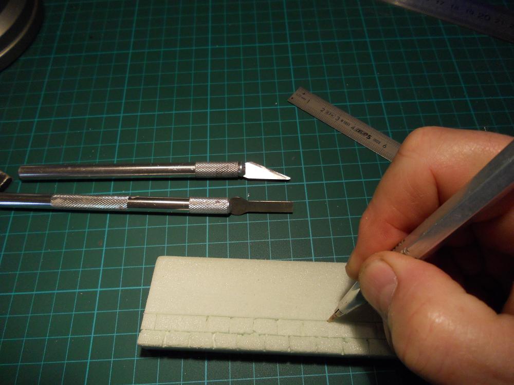

1- le matériel
Couteau x-acto, pointe à tracer, réglet, équerre, cale à poncer et brosse à bougie..... (bougie pour automobile!... :H2 )

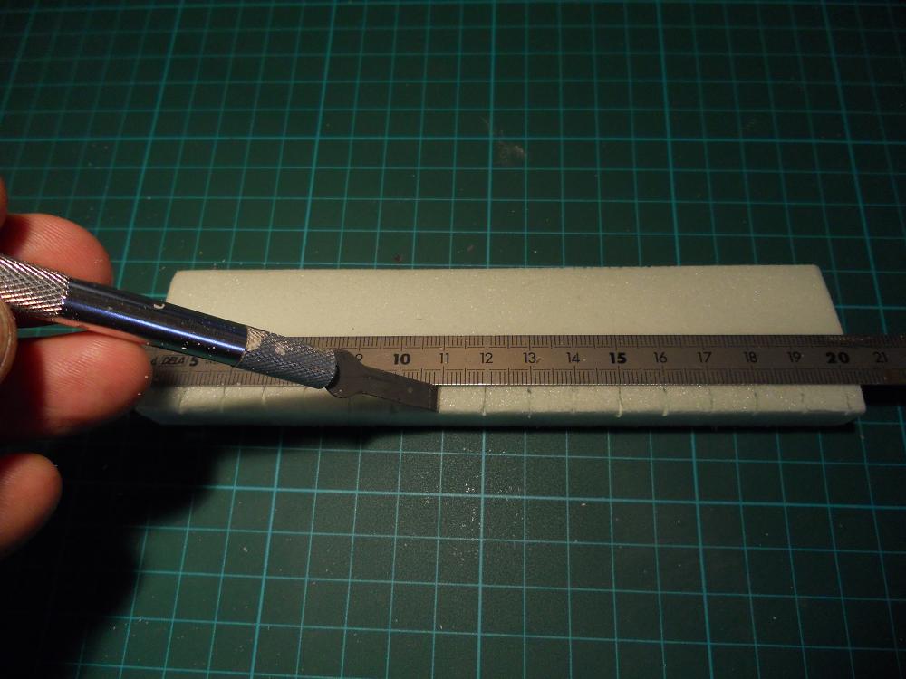

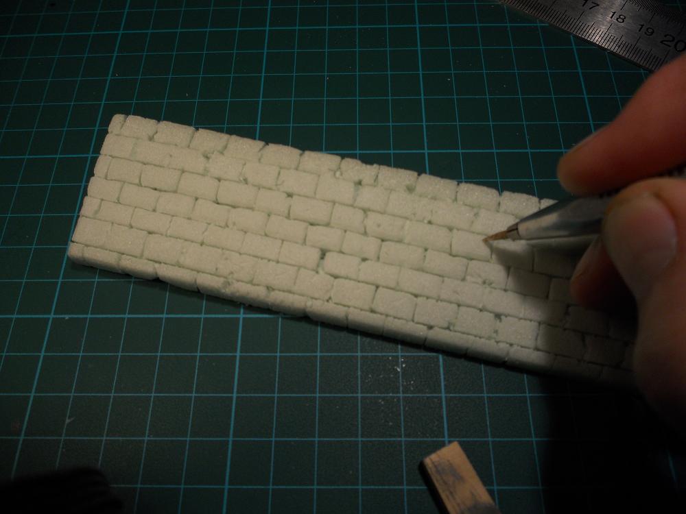

2- Commençons par la première rangée, la largeur des pierres est dictée par la largeur de la lame de l'X-acto (de type ciseau à bois, mais un tronçon de lame de scie à métaux meulée peut aussi convenir) le réglet permet lui de régler la longueur des pierres. Attention à bien travailler d'équerre.
Alignons le réglet sur le sommet des traits verticaux et d'un coup ferme tirons un trait sur cette première rangée ......et passons à la suivante en décalant d'une demi-longueur....et ainsi de suite, même punition à chaque rangée.
Pour accentuer et moduler la gravure il sera nécessaire de repasser les sillons à la pointe à tracer, cela permet ainsi d'arrondir les angles et de créer des fissures et autres accidents de taille et de maçonnerie.
A suivre........

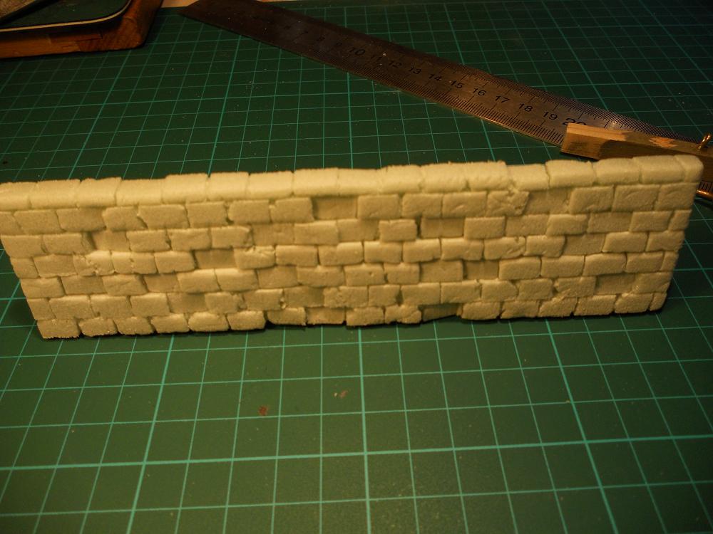

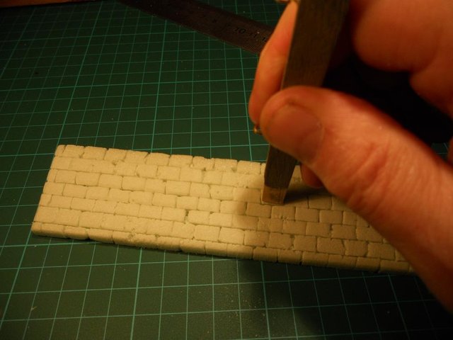

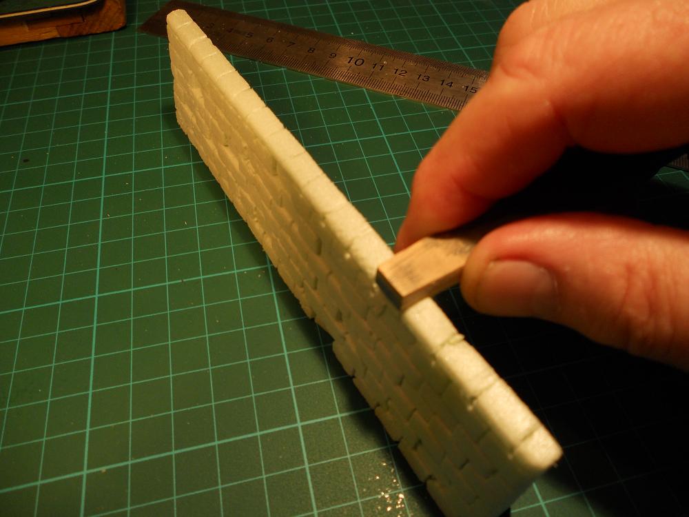

Voila un premier pan de mur ....mais il reste bien plat ,ce qui est aussi le problème avec le DEPRON . Mais avec le STYRO il existe un remède!
Un petit outil fabriqué avec quelques baguettes de bois collées ensemble et poncées, dont la section correspond à la taille des pierre, va nous permettre d'enfoncer celles-ci plus ou moins profondément et en prenant de l'angle d'en basculer certaines par rapport à leur lit.
A suivre.....

Merci pour la démo.
Bien vu le coup de la baguette pour enfoncer les pierres.
Pour ceux qui veulent faire un petit essai, sans acheter une plaque de styrodur, de nombreuses barquettes alimentaires sont faites dans la même matière (polystyrène extrudé), avec une densité peut être moindre.

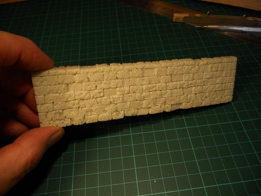

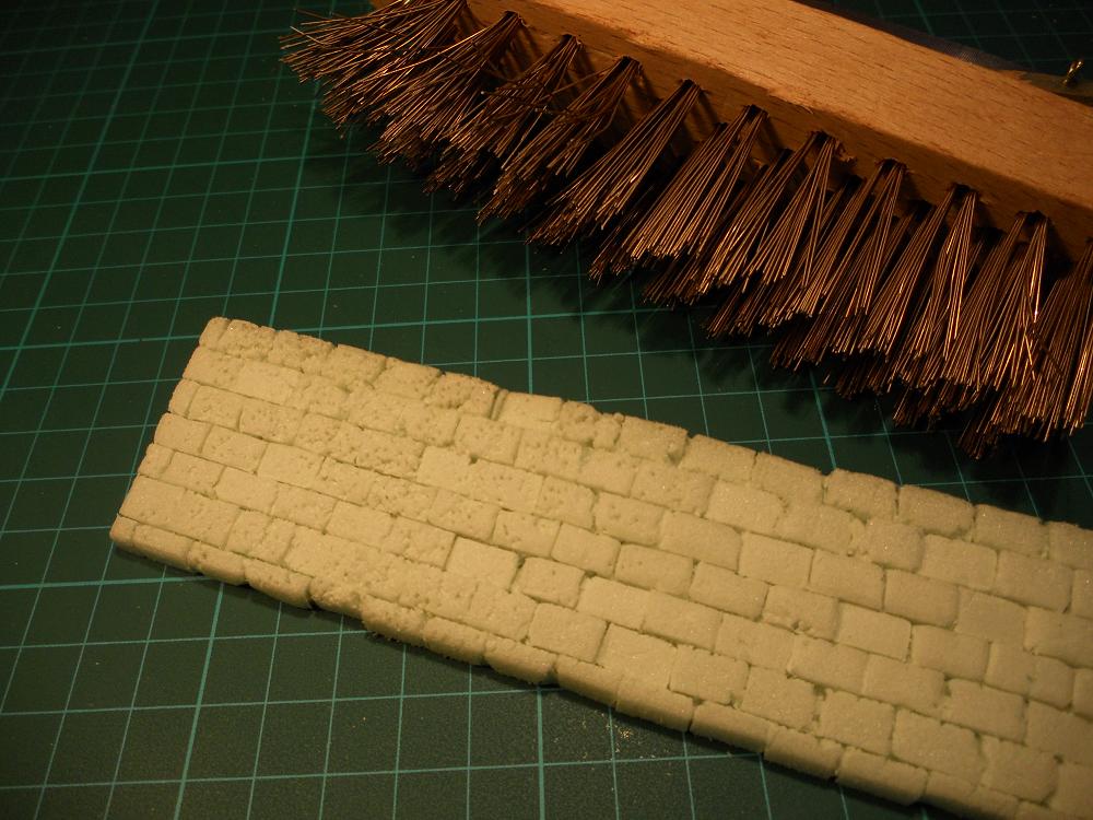

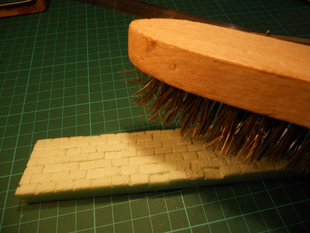

Vous trouvez ce résultat encore trop régulier ?...qu'à cela ne tienne, passons aux effets d'érosion.
C'est là qu'entre en action la fameuse brosse à bougie (je préfère les modèles en laiton à ceux en acier qui laissent à la longue des traces de rouille pas toujours désirées)
Dosez à votre convenance, sachant que les phénomènes d'érosion peuvent toucher différentes zones selon leur cause (l'humidité dans le bas, le vent et la poussière dans le haut...etc)

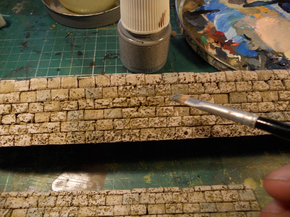

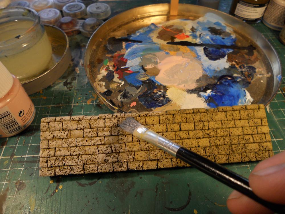

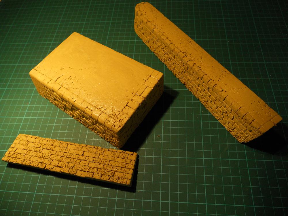

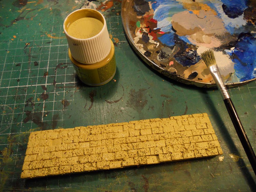

Aujourd’hui....Peigner la girafe ! :C6 #B8 non ! peindre les maçonneries.
1- première précaution brosser a sec les gravures pour éliminer les petites particules restées coincées dans le fond des sillons et qui risquent de ressurgir en cours de peinture et pas forcement de façon réaliste. Passer une couche de base (choisir une teinte de valeur moyenne afin de pouvoir par la suite l'assombrir ou l'éclaircir) la tonalité est choisie en fonction de la nature de la pierre choisie (les calcaires étant de loin plus faciles à traiter que les grès ou les ardoises et granits).
Laisser sécher au moins 12 heures (avec des acryliques) car l'étape suivante risque de provoquer des redilutions si l'on est trop pressé.
A suivre....
Buffalo Bill
Messages: 2987
Localisation: Charente
Re: ECOMISERAMODELISME DURABLE
Messagepar Buffalo Bill » 28 03 2012 à 15:39

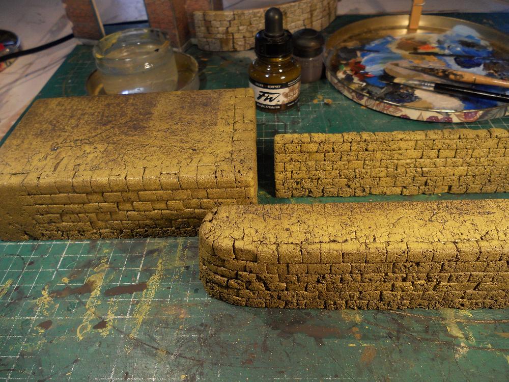

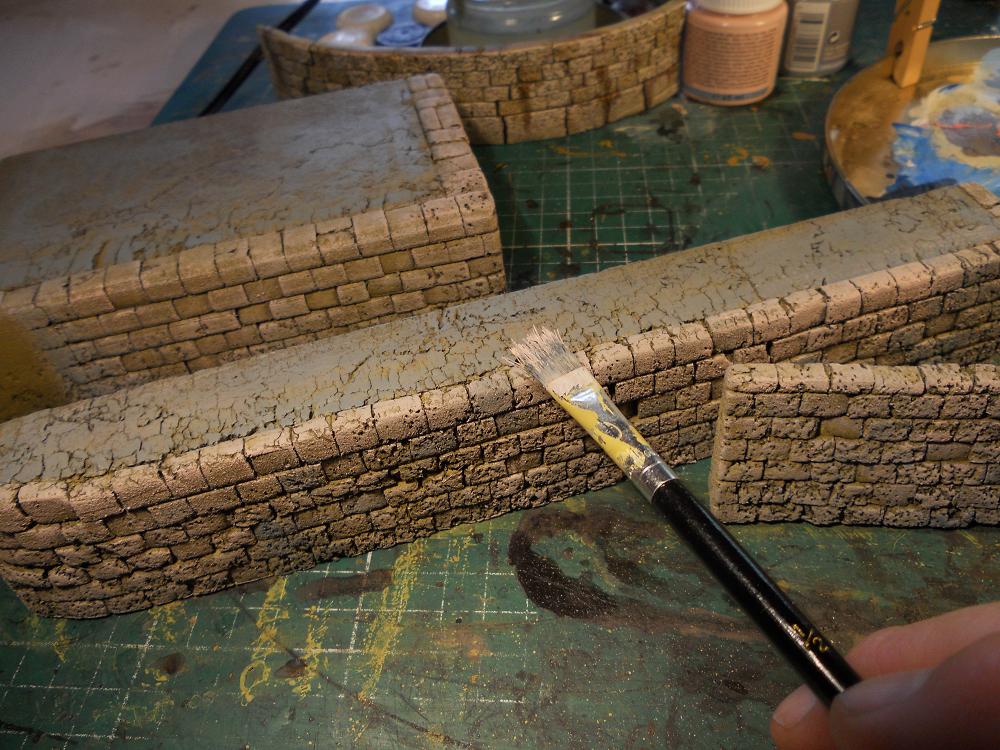

2- ombrages: les ombres se situant par nature dans les creux nous allons donc utiliser un lavis de teinte sombre qui s'infiltrera par capillarité dans ceux-ci . Tenir bien à plat à l'horizontale la pièce à traiter ou bien l'incliner dans la direction où l'on veut charger les ombres les plus denses.( lavis: un peu d'encre acrylique de teinte sombre ....doucement sur le noir et jamais pur....dans beaucoup d'eau et quelques gouttes de liquide à vaisselle pour favoriser la dispersion et éviter ainsi les auréoles sur les surfaces lisses) laisser sécher en conservant l'inclinaison souhaitée . Plusieurs passages permettent de nuancer en fonction de l'orientation des volumes par rapport à l'éclairage défini (petit subterfuge très utilisé par les peintres de figurines pour renforcer une ambiance due à un éclairage particulier...ex: l'éclairage zénithal ou l'éclairage rasant, les ambiances nocturnes ...etc)
3- les éclaircies (elles seront nombreuses sauf sur le nord qui restera dans les brumes et la Bretagne où le crachin persistera...fortes précipitations sur le reste de l'hexagone...prévisions valables pour les huit mois à venir indice4 :prrrt: :C9 C7 )......rien à voir.... :H2

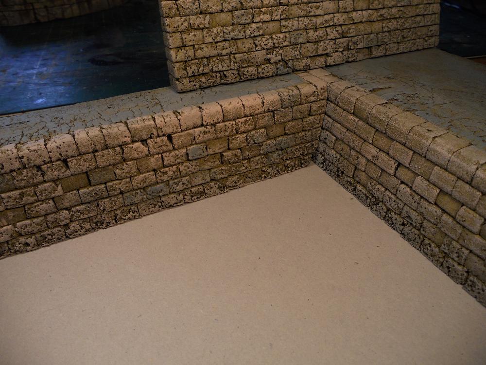

Les zones les plus claires, captant la lumière s'établissent sur les reliefs. Nous allons donc procéder par brossages successifs. Très peu de peinture sur une brosse plate passée à plat de haut en bas ou en croisant sur les surfaces horizontales. La brosse doit être peu chargée en peinture, c'est le nombre de passages qui peu à peu va éclairer les surfaces. Commencez par la teinte de base éclaircie d'un peu de ton chair, en rajouter progressivement à chaque passage de plus en plus restreint et réservez les teintes les plus claires (évitez le blanc pur) pour l'ultime passage sur les quelques reliefs les plus soumis à la lumière. On peut profiter de ce moment pour varier la tonalité de certaines pierres.
A l'issue de cette étape rassemblez la totalité des éléments traités pour équilibrer l'ensemble par un dernier passage (lavis et brossage) en tenant compte de la direction de l'éclairage comme dit précédemment.
