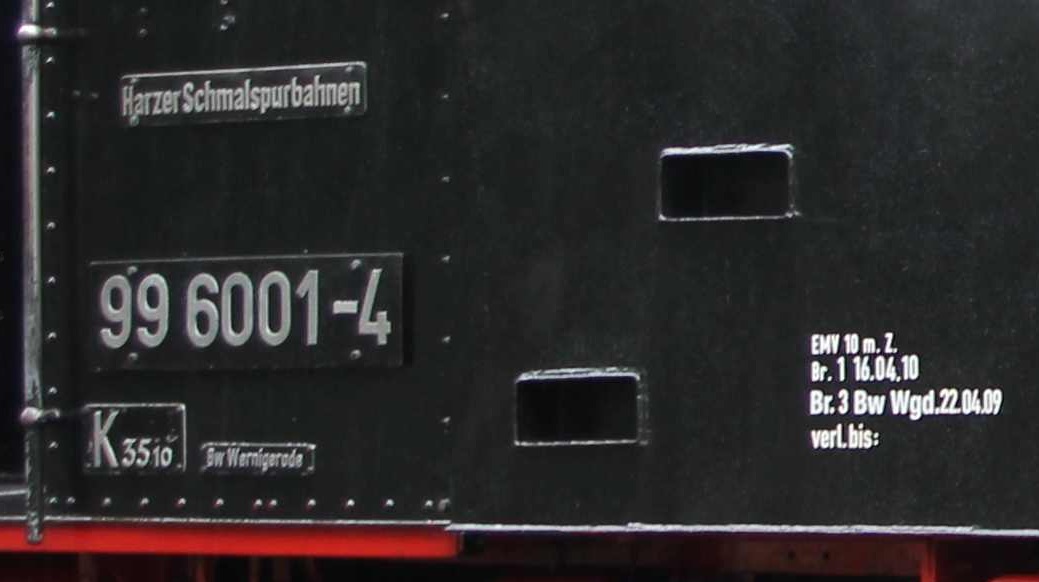

Elles ont, en réalité, une bordure en relief comme le montre cette vue très agrandie du flanc droit :
Vincent

Oui, enfin, à l'échelle, la bordure en relief importe peu. Mais surtout, les trous des marchepieds sont carrément absents, alors qu'ils étaient bien là sur l'image présentée sur le site. Y a t-il eu une erreur de transcription en passant du 1/120 au 1/87 (j'ai en effet constaté que la majorité des modèles disponibles étaient au 1/120)?. De plus, une bande verticale en-dessous de chaque marchepied est dépolie et en relief et il faudra la poncer un peu. J'ai toujours eu horreur de percer des trous précis, surtout des trous rectangulaires! (qui pourrait me fournir des mêches pour percer ce genre de trou? :mrgreen: )
Enfin, je viens de passer deux heures à perçouiller ces trous tant bien que mal, avec des outils probablement inadaptés...
Ce défaut m'a un peu refroidi, car je ne vais plus voir que ces marchepieds mal foutus sur ma loco! :C1
Déjà que je ne voyais que ça sur la 151T!
Prochaine étape, un coup d'apprêt. J'espère qu'il n'y aura pas de mauvaise surprise.

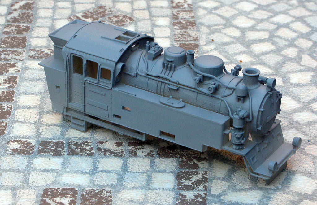

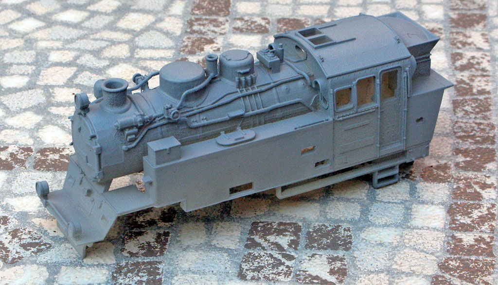

Messagepar Tyrphon » 24 07 2012 à 21:49
Je n'ai pas pu résister plus longtemps, et j'ai passé une couche d'apprêt Tamiya pour voir enfin les détails... et les défauts éventuels.
J'avoue que je suis bluffé. Le gars qui a conçu ça en une pièce est un grand malade! :C4
"Mes" trous ne sont pas parfaits. L'apprêt va m'aider à y voir plus clair pour les peaufiner. Il me permettra aussi de mieux voir les défauts de surface résiduels sur les flancs des caisses à eau. A part ces flancs, il n'y a rien à reprendre. #B6
Tiens, je viens de m'apercevoir que les tuyauteries qui couraient sous la caisse à eau droite se sont fait la malle! Pas grave, je les reprendrai en fil métallique. De toutes façons, elles n'auraient pas tenu longtemps.
Je vais quand même envoyer à Shapeways un message pour leur signaler le défaut de conception.
Sinon, je suis partant pour deux ou trois autres modèles (mais plus tard!).
Messages: 8567
