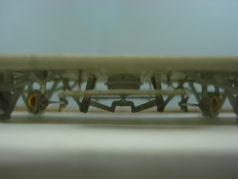

J'ai un peu avancé l'un des ouagons :
le système de frein,
L'insertion sur la tige d'acier du dernier rivet du système central c'est vraiment à se H4 H4 H4 H4 H4 !!
et la traverse pivotante,
J'ai gravé les planches du plancher un peu à la façon de JP. ;)

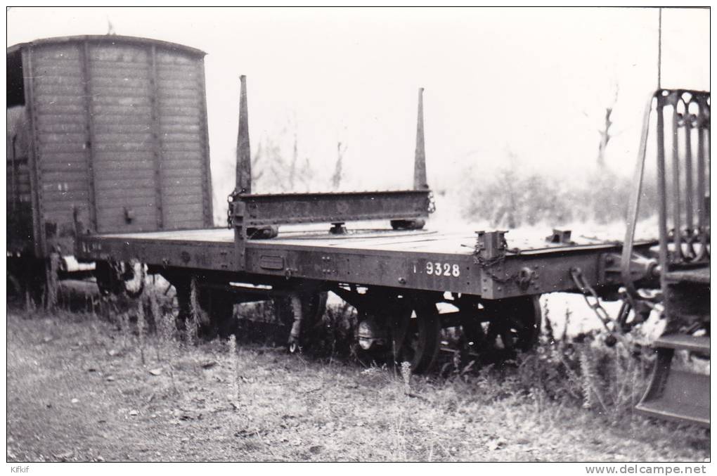

Messagepar Beyer-Garrat » 03 07 2013 à 18:40
Il s'agit ici du SE Cher mais les portes grumes sont similaires #B6
Messages: 24370

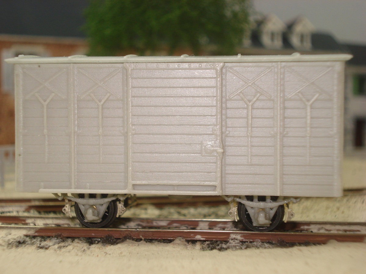

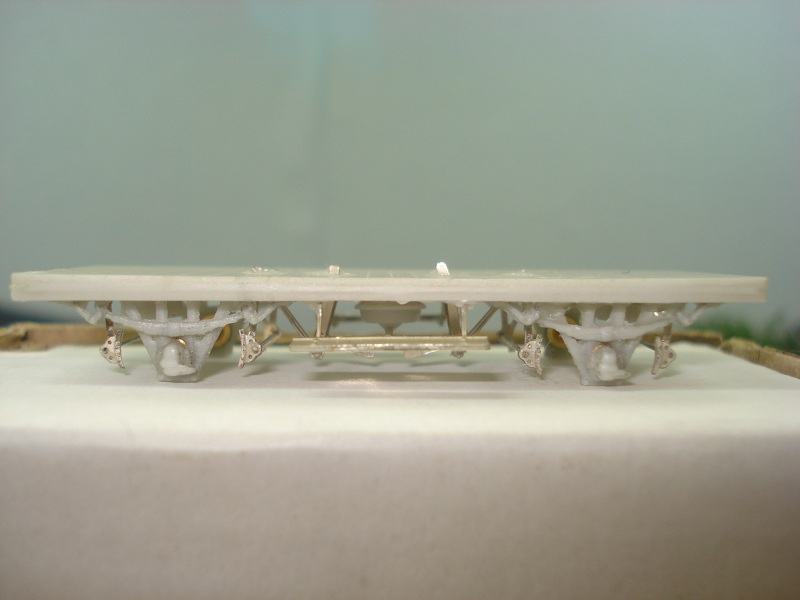

J'ai attaque le montage du petit stock de couverts RB Trains d'Antan que je n'avais pas encore touché (c'était pourtant prévu pour le RAMMA H4 ).
Par contre ce n'est pas le meilleur rouleur de la gamme. :F9
Bien repoussés vers l'extérieur du châssis, les pièces des boîtes d'essieux gênent tout de même un peu le roulement. 1 ou 2 coups de lames et c'est bon mais les mêmes causes produisant les mêmes effets la mise en place des étriers de frein reproduit le phénomène. :F9
C'est moi qui suis louf ou bien c'est un problème connu. :D3

Messagepar YVES » 21 10 2013 à 13:41
Probléme connu sur la toute première série des wagons RB. Cyril y a remédié ensuite.
Maintenant avec les étriers en laiton, plus de soucis au montage.

Messagepar Storm » 21 10 2013 à 19:02
Tu colles un premier flanc, ensuite, tu mets le second en place en t'aidant de l'essieu pour n'être ni trop serré (ça tourne pas) ni trop lâche (ça frotte au niveau du boudin). Ensuite, pour les étriers, il peut être utile de les creuser un peu au milieu (la partie qui vient se fixer dans le châssis) idem pour les flancs d'ailleurs. Le problème vient souvent de là.
Si c'est collé, tu peux dégager en ponçant doucement les deux pièces ensemble pour bien dégager la bande de roulement.
Ensuite, avec le sèche-cheveux de Déborah, tu chauffes (doucement :E1 ) un des flancs avec l'essieu monté et tu resserres le montage (axe de l'essieu te servira de gabarit) :maitre:
J'ai repris les miens comme ça et ça va à peu prêt… Mais comme le dit Yves, ces wagons sont moins rouleurs que les CFD avec une rame identique: j'ai pu faire le test avec mes deux rames avant Sedan, ça se sent à la main :B3 Au pire, attends RE, on jettera un œil ensemble #B5

Messagepar La Mouette » 21 10 2013 à 19:11
Je ne me suis pas emmerdé sur le second, j'ai dégagé la résine qui gênait sur le support d'essieux à la lime et j'ai également un peu dégagé le maillechort de l'étrier de frein à la lime.
J'ai assuré la planéité de la partie horizontale du support d'essieu sur une cale et de l'abrasif fin, bien repoussé les supports vers l'extérieur et il est aussi bon rouleur que mes TdA SE ou que les Jocadis que j'ai. :maitre:
Je vais faire pareil pour les autres. ;)
Par contre Cyril tu n'as pas l'impression de creuser le trou de la sécu avec le système de frein ??? prozac garanti ... :C3
