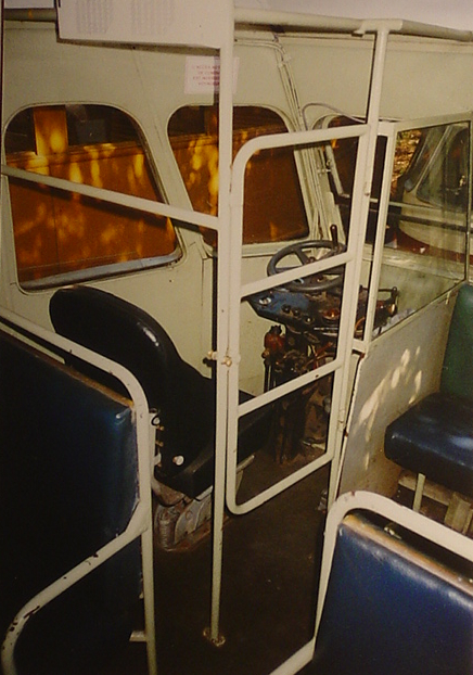

autre question : l'intérieur ?? sachant que c'est le modèle belge, #B1 je vais sans doute peindre le bas des cloisons et le plancher en brun, le dessus des cloisons en gris et les sièges en vert ! mais bon, si quelq'un peut me dire comment c'est ?? le poste de conduite ?? :D3
Messagepar malletslm » 28 04 2007 à 08:54
Je ne suis pas allé au Vivarais depuis une éternité :oops: (1998), mais les photos de beyer-Garratt en haut du fil montrent un A150D Vivarais qui confirment mes souvenirs: parois intérieures jaune/vert très clair toute hauteur... sur la photo les sièges sont rouge, mais il me semble qu'au début des années 70, les autorails et remorques "dans leur jus" avaient encore des sièges de teinte foncée (vert ? brun ?).
Pour les phares, ils me semble qu'ils étaient plutôt noir, étant achetés dans le commerce (phares de camion) et jamais repeints en même temps que l'autorail. Sauf si tu décides que ton chef d'atelier a remplacé les phares d'origine par des phares polis ou chromés ! #B6

Messagepar malletslm » 29 04 2007 à 21:31
Réponse à un post précédent, en prévision de l'après-cueuillette du muguet (ou des tulipes ?): j'étais SÛR d'avoir pris au moins une photo (argentique) intéressante en 1998... Il m'a fallu un peu de temps pour la retrouver, et une fois rephotographiée... la voilà ! :D
Poste de conduite d'un A150D (désolé, j'ai pas fait la même dans un A80D).
Remarquer aussi la couleur des sièges voyageurs (mélange de bleu et de vert foncé...), je pense que c'est le 213.
