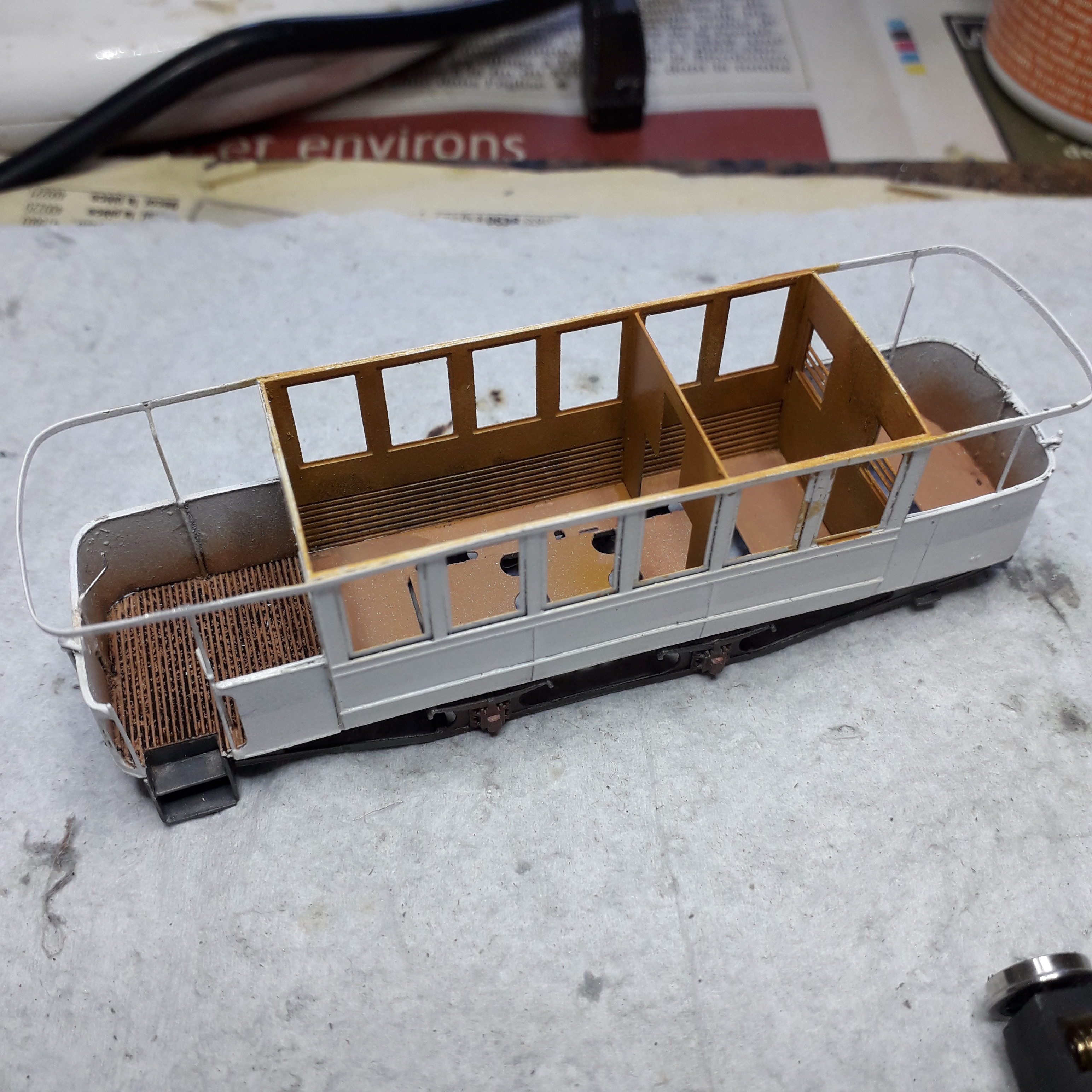

Le montage continue avec la mise en peinture intérieure et chassis
Il va falloir que je répartisse un peu mieux mes pigments sur le plancher

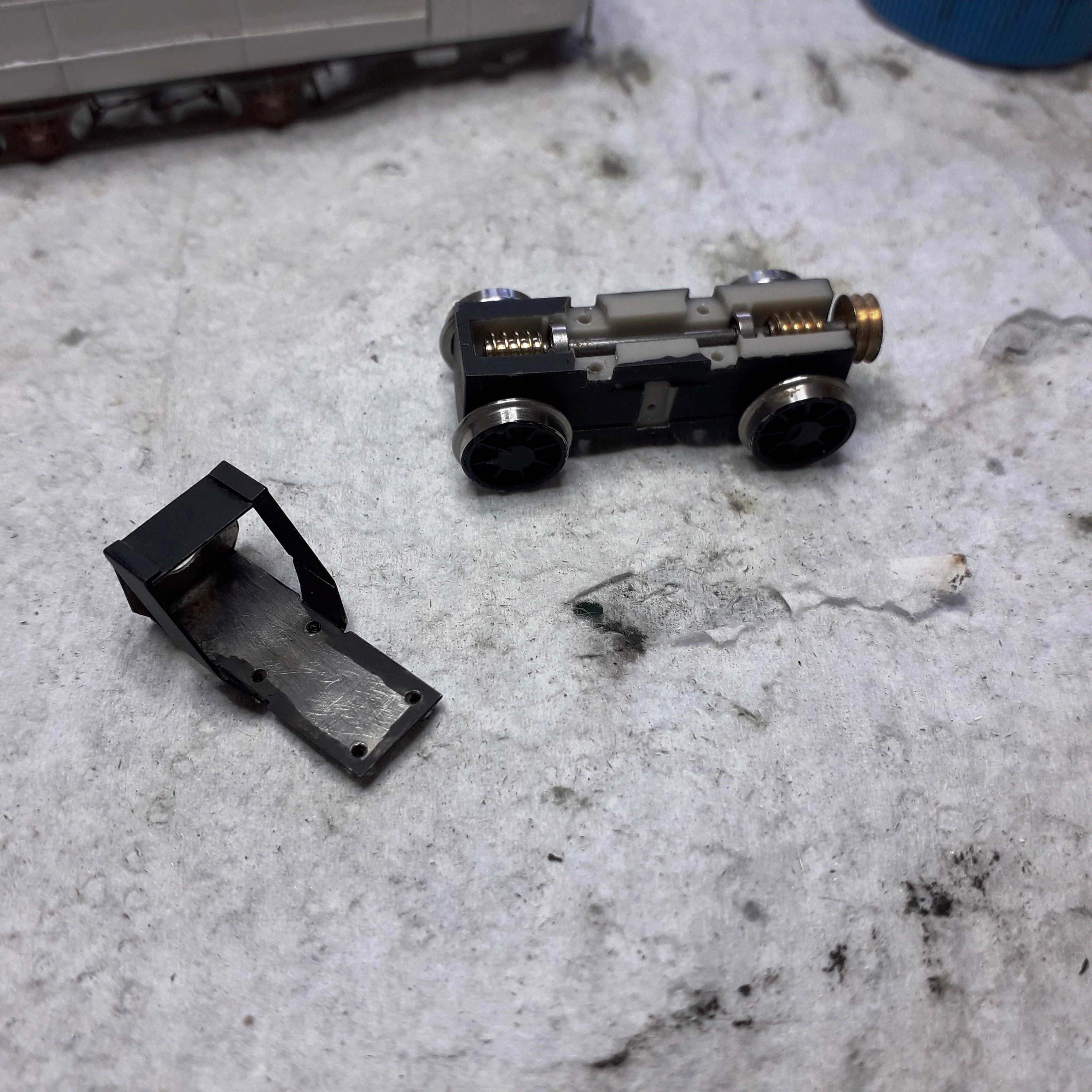

Préparation du bloc moteur avec mise en peinture des parties visibles Avant pose des prises de courant :

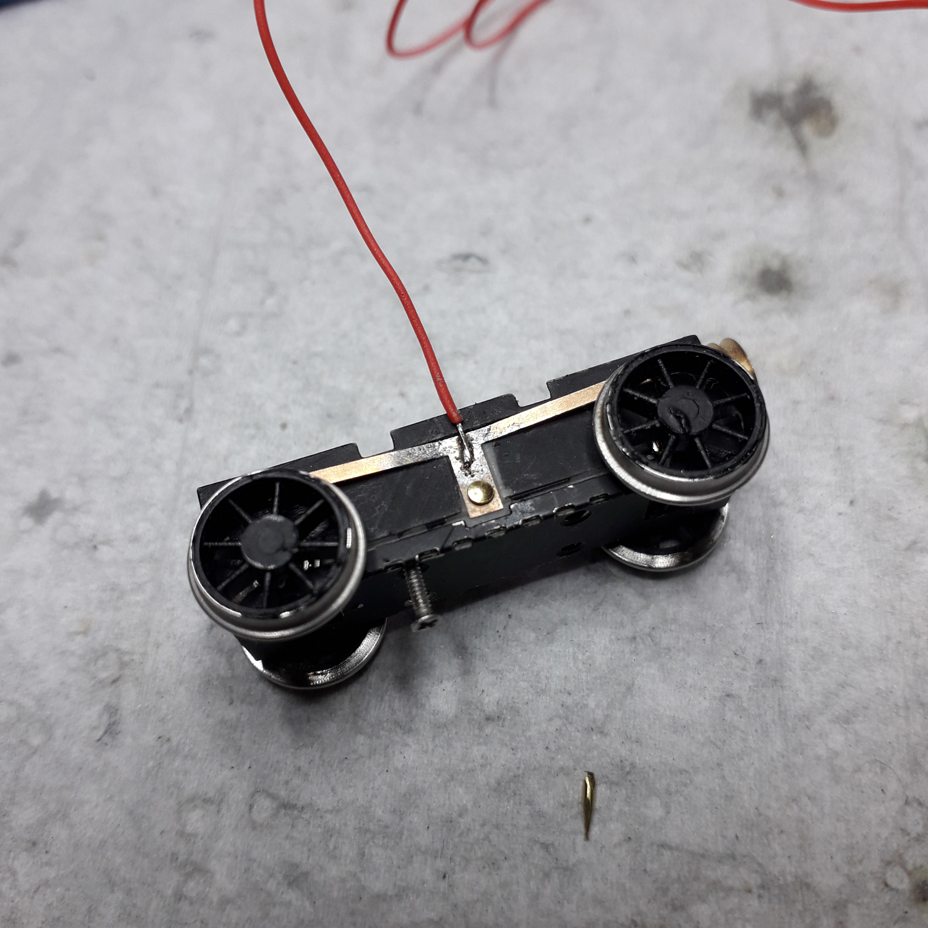

Messagepar Beyer-Garrat » 10 11 2020 à 19:43

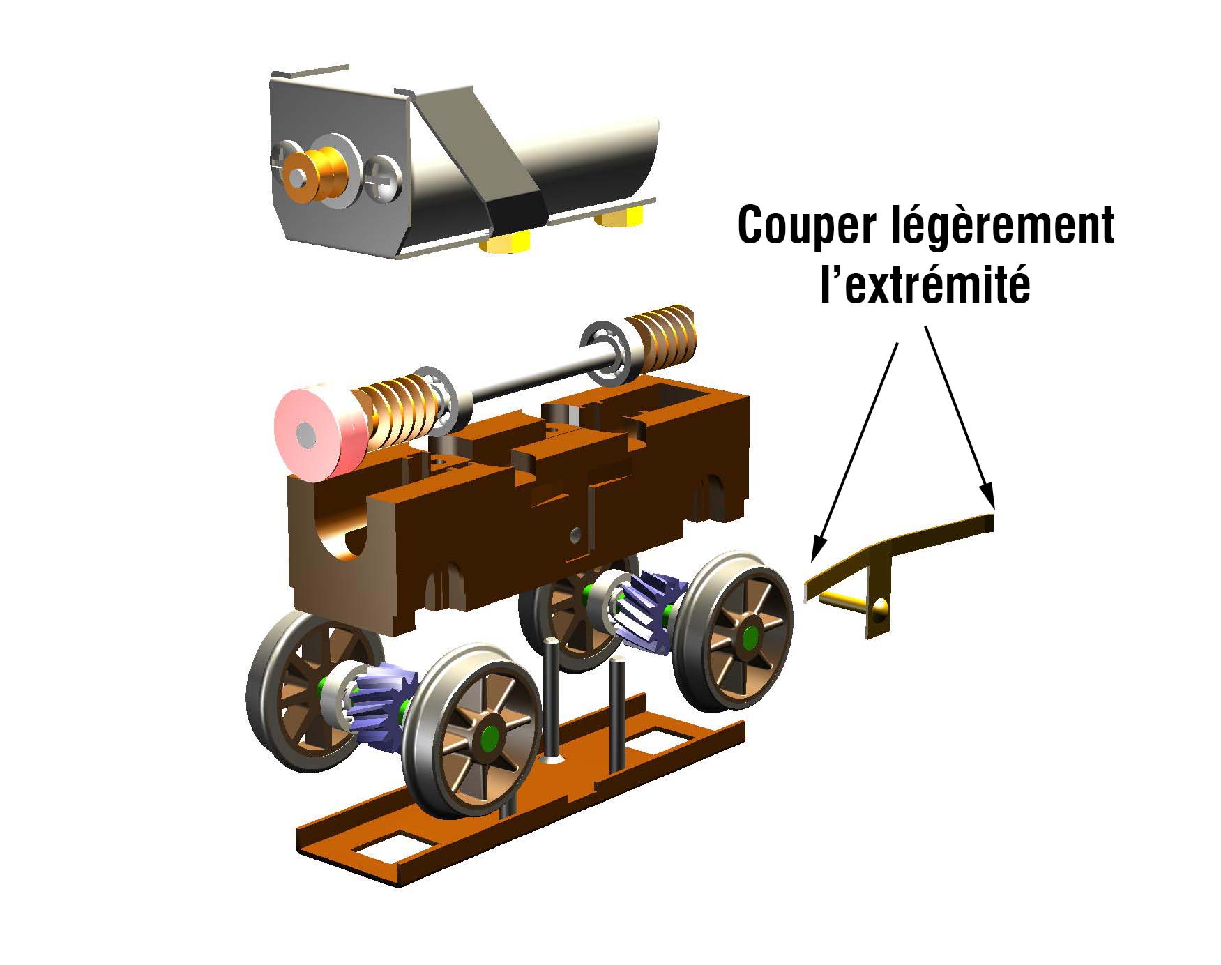

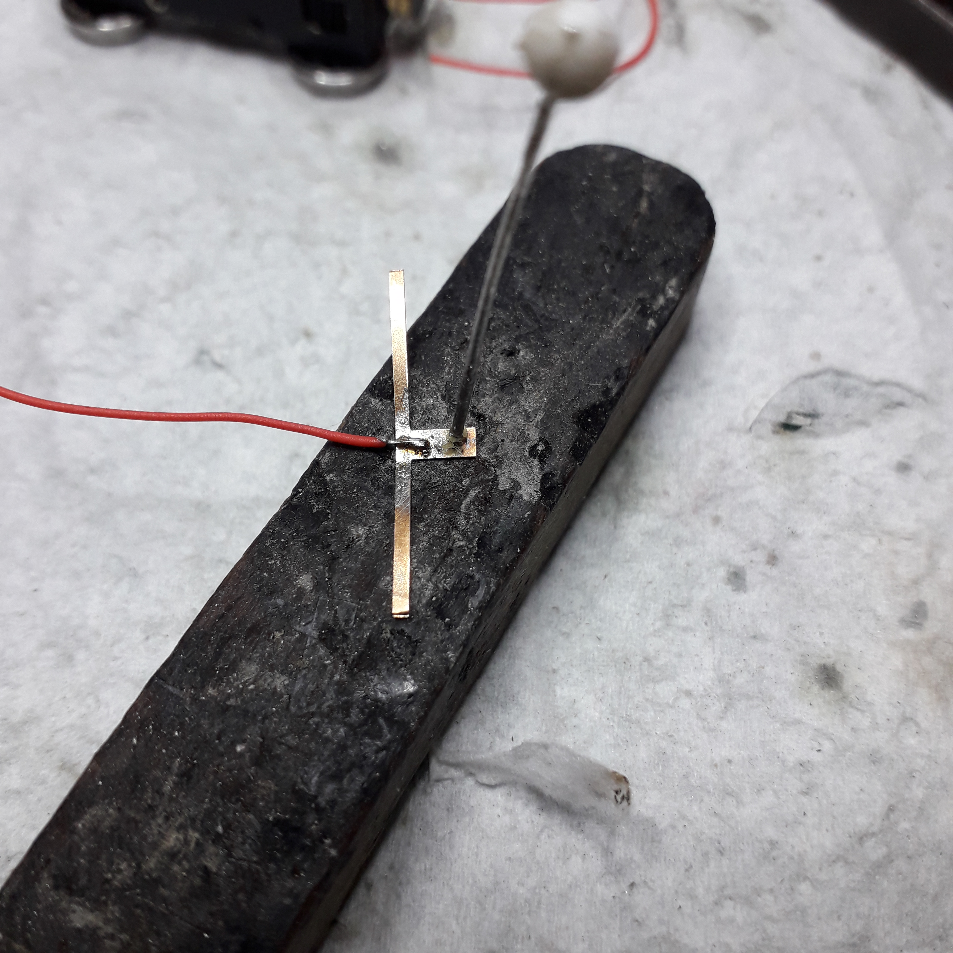

Montage des prises de courant après avoir été raccourci de 2mm de chaque cotés :
Les fil sont soudés directement dessus j'ai ici piqué une aiguille sur le martyr en bois a travers la fixation du clou pour faciliter la soudure
Les clous de fixation sont raccourcis et insérés dans les perçages après mise en forme des palpeurs (en aile de Pouette) le tout est ensuite sécurisé par une goutte de cyano

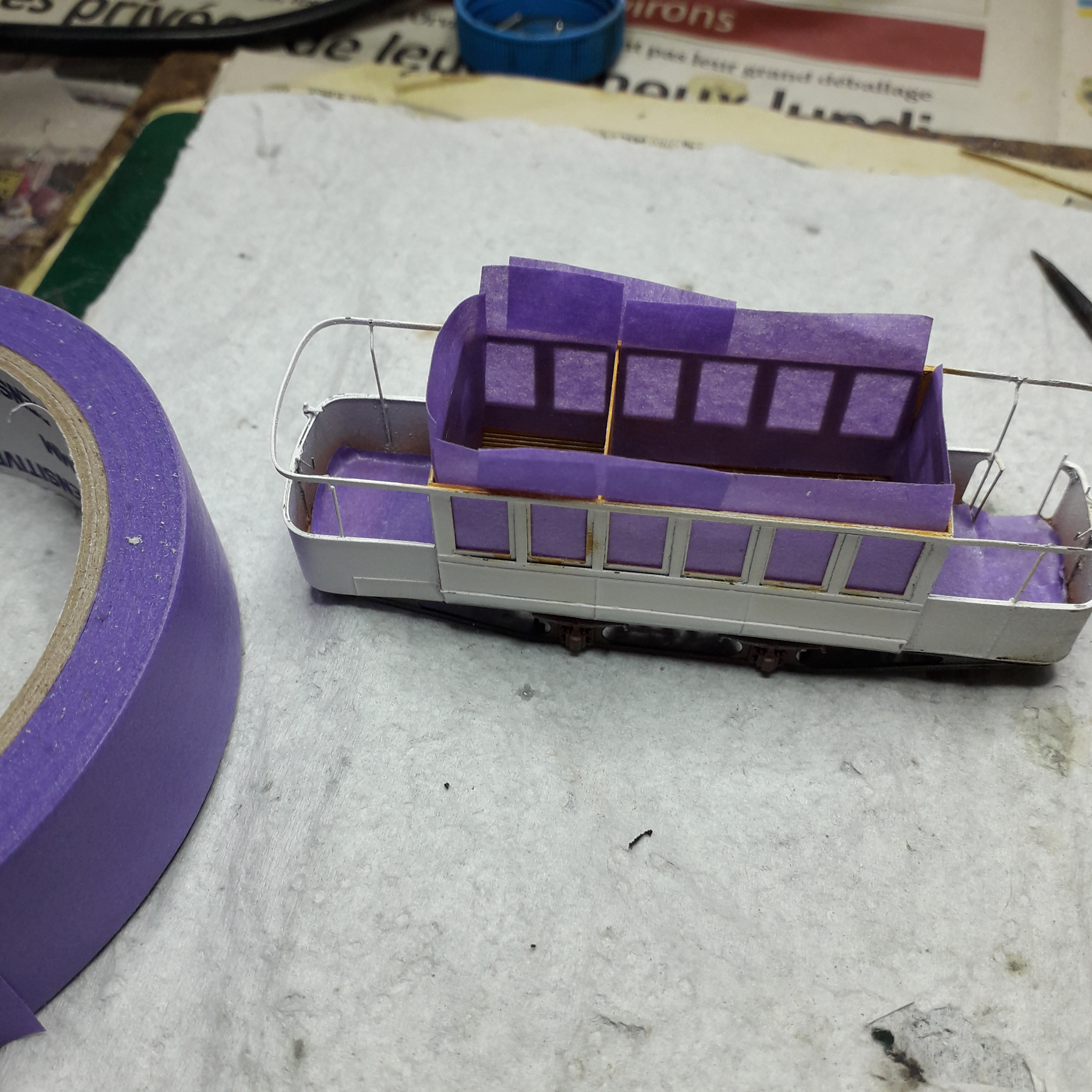

Messagepar Beyer-Garrat » 13 11 2020 à 18:25
Avant la peinture finale petite séance de masquage avec du masking tape acheté chez Action (souple très peu adhérent et épais bref le truc bien pratique pour 1,15€ les 25m = :H1

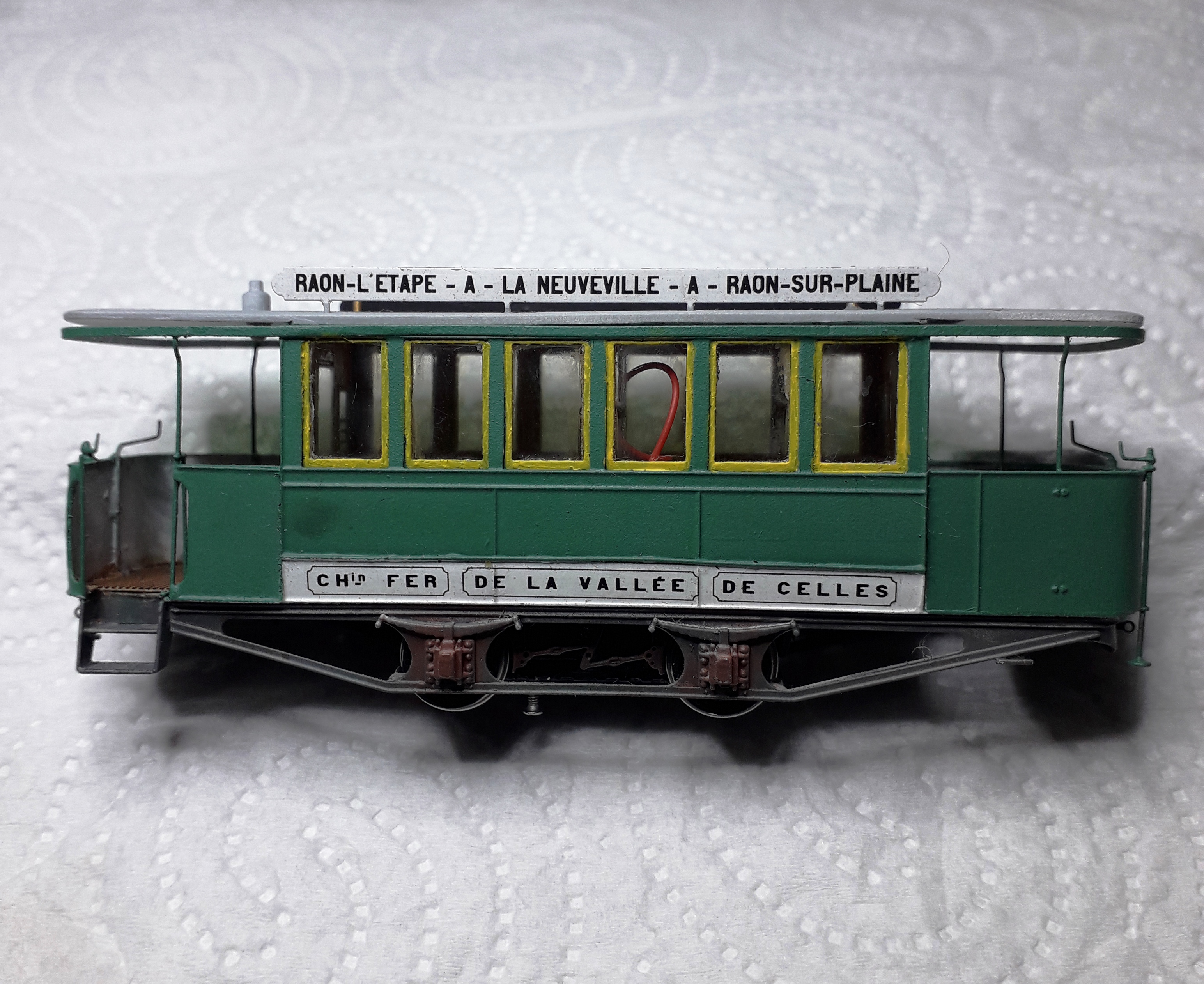

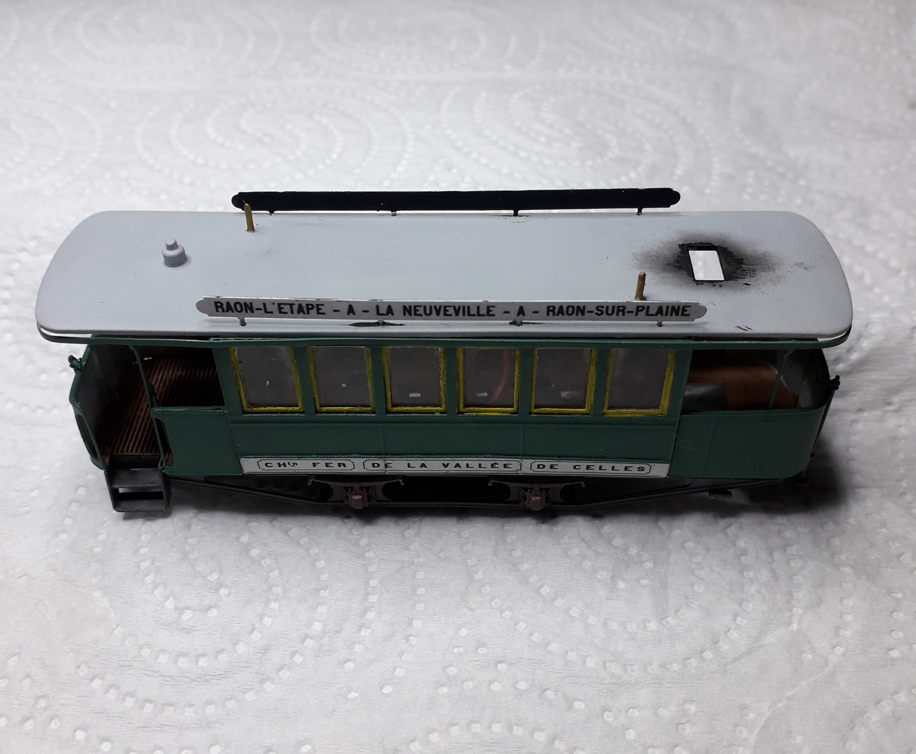

Messagepar Beyer-Garrat » 24 11 2020 à 09:08
Je reconnais que j'ai eu beaucoup de mal a me remettre au montage de ce kit après le décès de son concepteur ..
la peinture a bien avancé un bandeau blanc en bas de caisse du jaune autour des fenêtres (pas évidentes a fixer) 3 teintes pour la toiture et les bandeaux de destinations
Pose et fixation des décalques selon la méthode habituelle ( vernis+ produit ramollissant )
Tout est ici monté en volant je vais pouvoir m'attaquer au montage du moteur et de l'aménagement intérieur :
