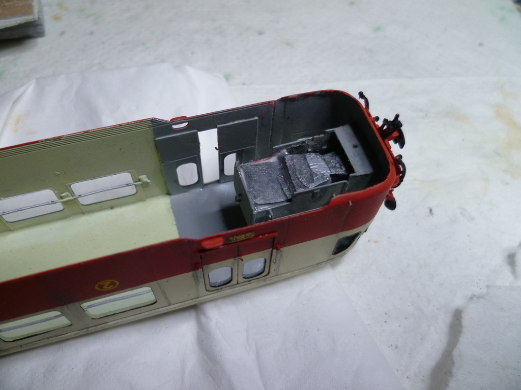

Dernière ligne droite les décals et plaque constructeur sont maintenant posées, le lest a pris place a l'intérieur du capot moteur.

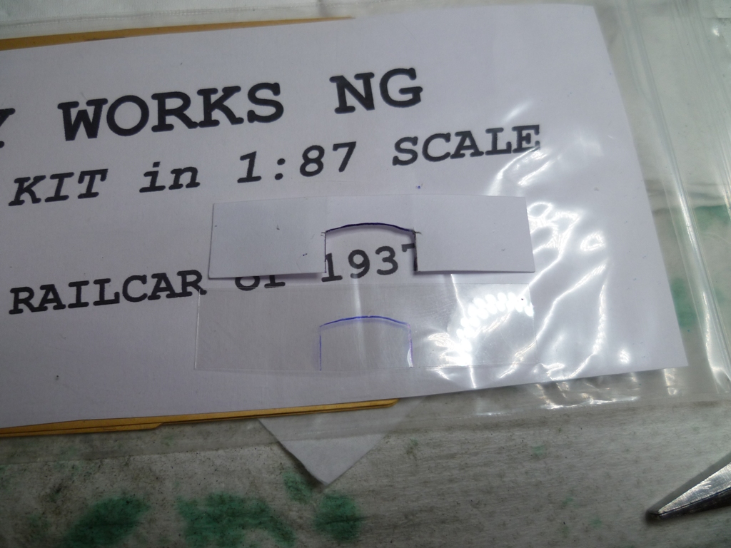

Les vitrages sont découpés un par un et glissé entre la caisse et la barre d'appui.La difficulté a surtout résidé dans la découpe et la pose des vitrages moteur un gabarit a été necessaire.Tous les vitrages sont immobilisé avec de la Corecol. :maitre:

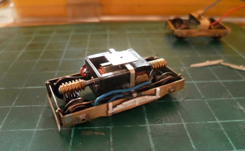

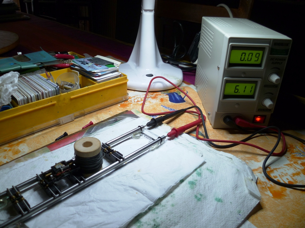

Tout s'emboite petit a petit le bogie moteur est actuellement au banc en rodage (la bobine est là pour caler le bloc moteur ) :B3

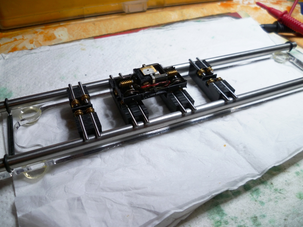

Gros plan sur le banc, très simple, que nous avait fait connaitre Zébu.Je l'ai modifié pour pouvoir aussi bien servir en Hoe aussi bien qu'en Hom :maitre:

Pour Jojo petit retour sur la mécanique avec en arrière plan le bogie porteur #B6
