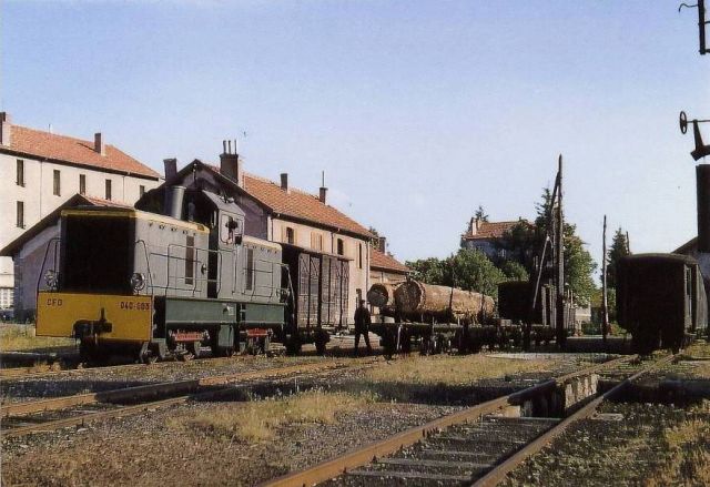

Sans compter qu'il faut penser à l'amateur de base :oups2: qui n'a pas les mimines de Galloping Goose :maitre: ... et qui ne fera pas forcément mieux MÊME à l'aide du kit de 3Dmétrique... ;)
Donc, pour ceux qui ont deux mimines gauche, voilà un 040 003 BB qui se présente bien... #B2
