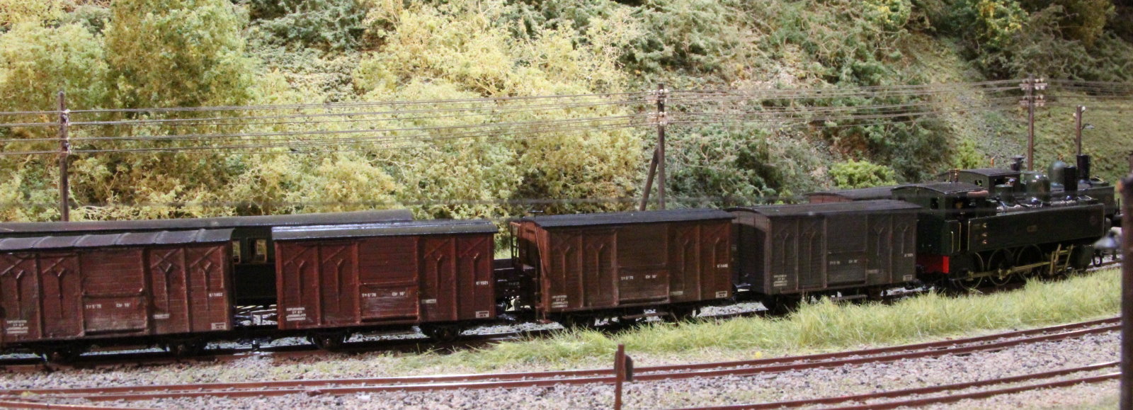

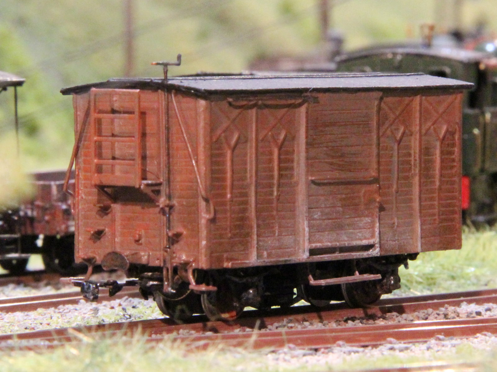

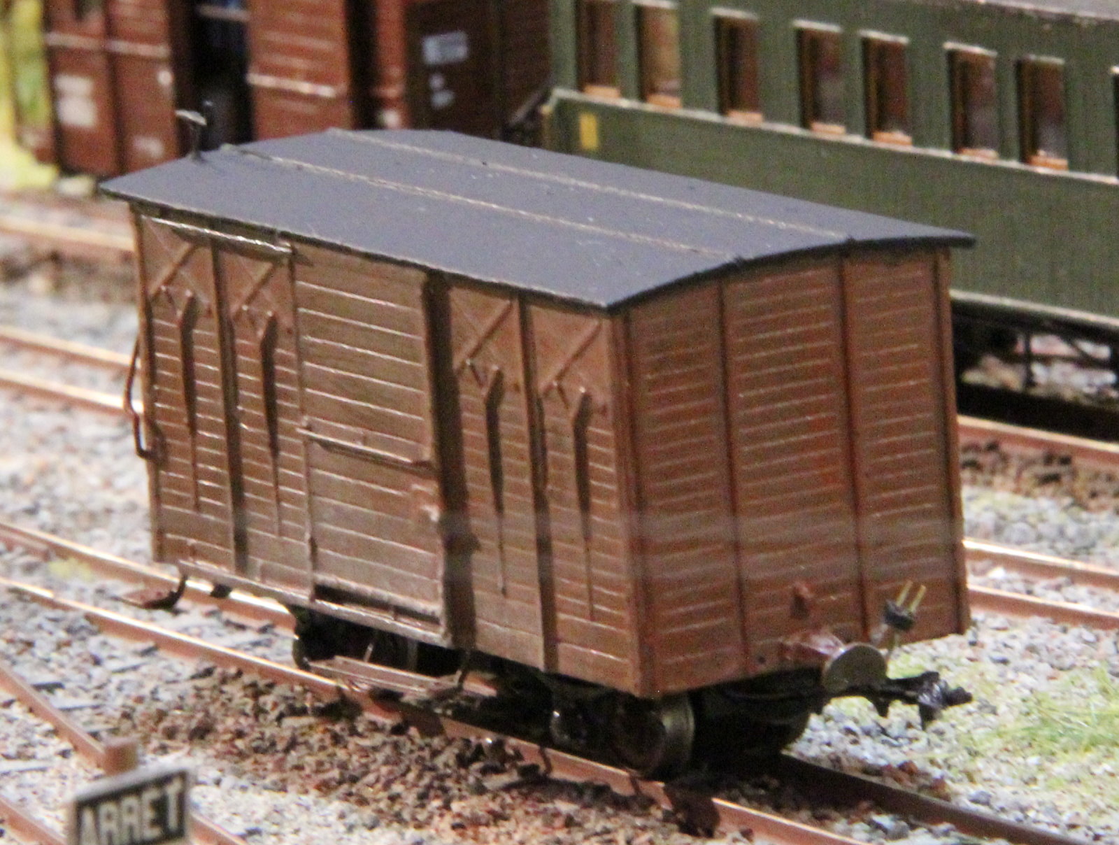

Messagepar bernardhenri » 28 01 2017 à 00:36

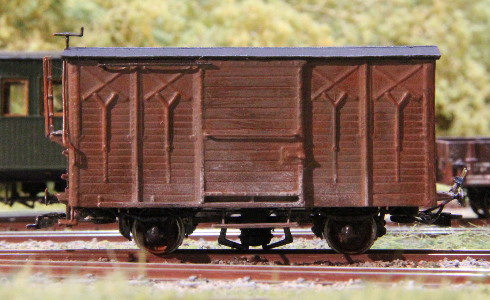

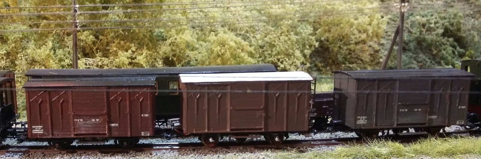

Approche de la peinture!

ça peint !!! du beau boulot ... C7
Messages: 50609
Re: Le matériel roulant de Port de Carhaix
Messagepar rail1435 » 28 01 2017 à 16:15
Chouette ce toit clair; ça limite l'échauffement à l'intérieur. Les cageots d'artichauts ne seront ainsi pas déjà cuits avant le déchargement!

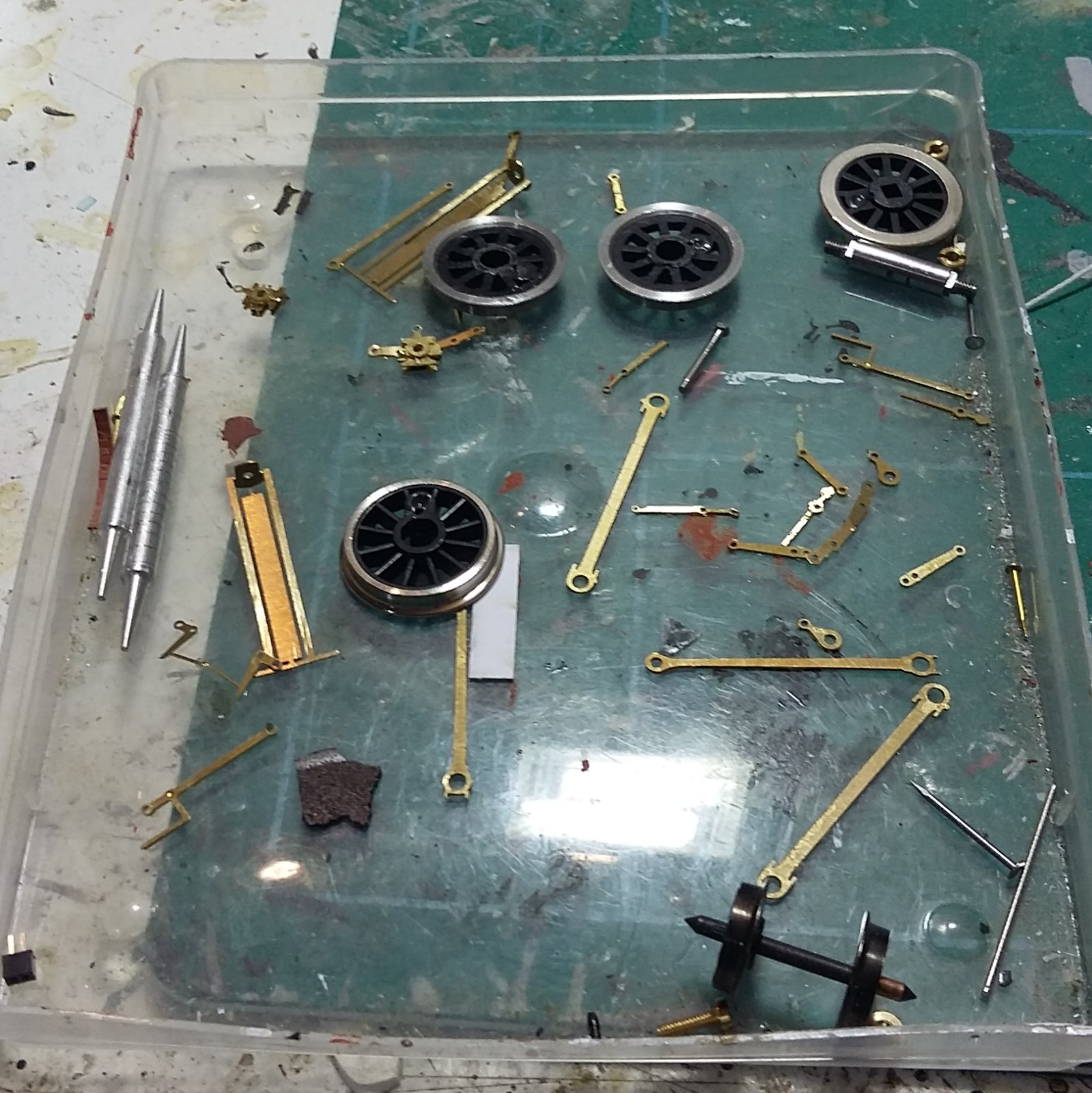

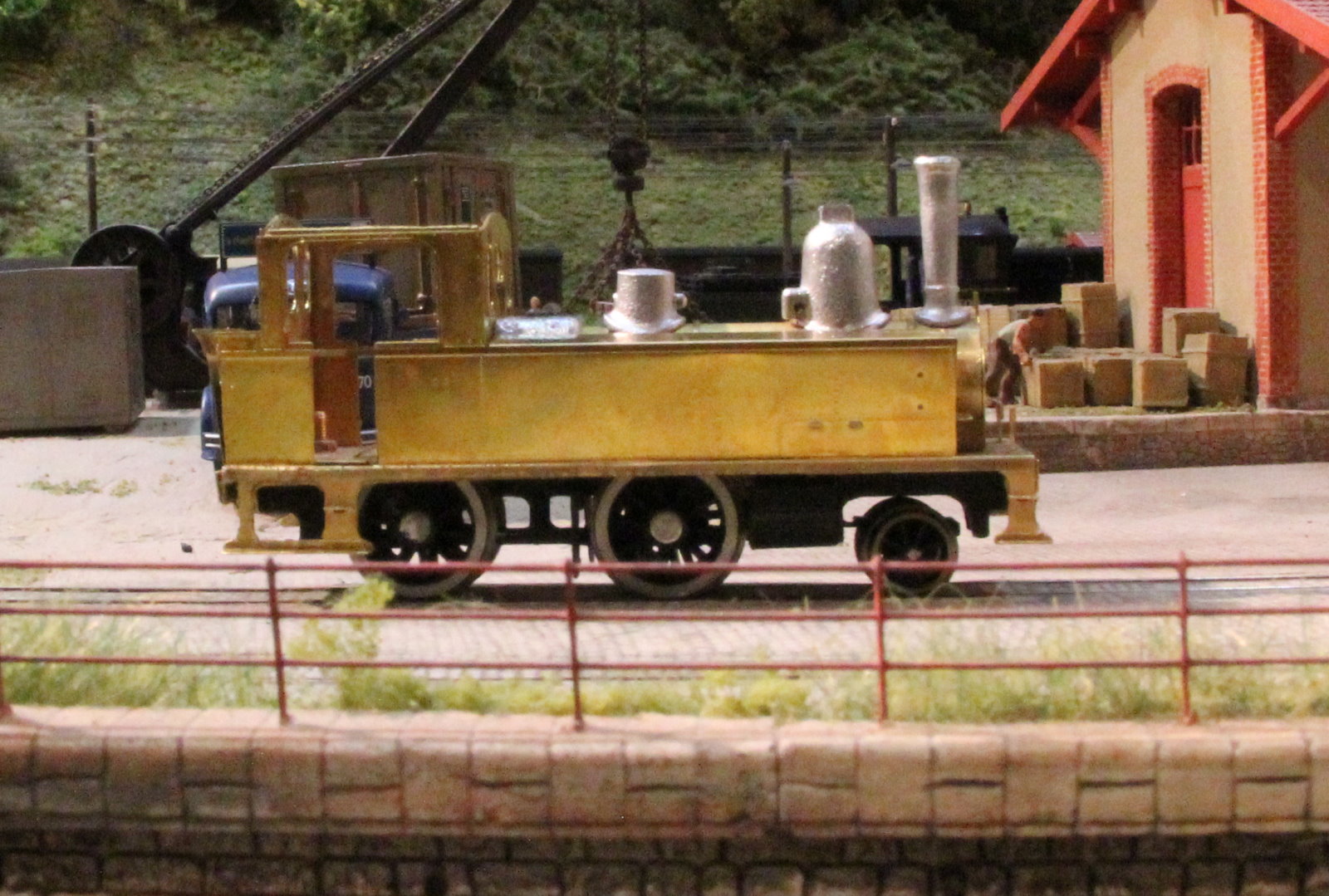

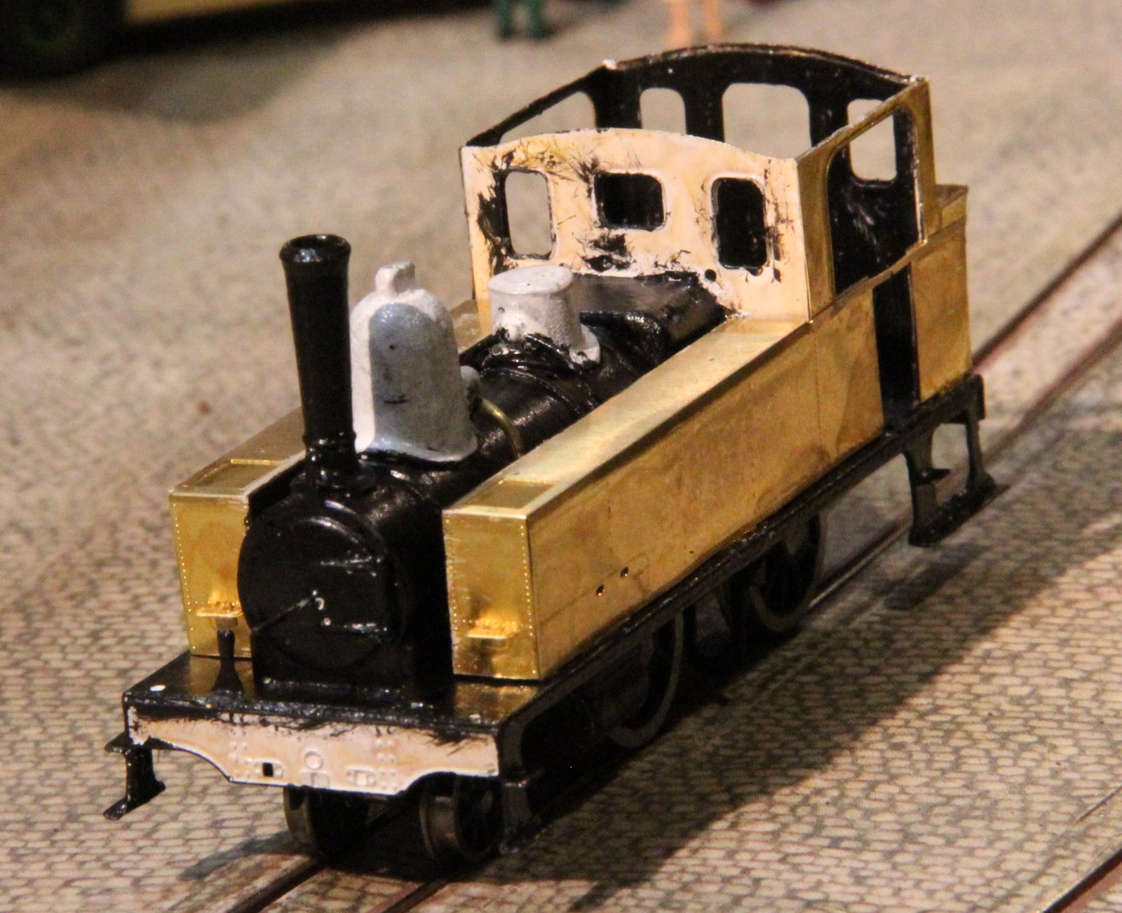

Je continue avec la Coureuse
J'ai du reprendre le bissel et les cylindres
Toutes les pièces des embiellages sont prêtes.
"Yapuka"
Ensuite viendront l'apprêt et la peinture du châssis

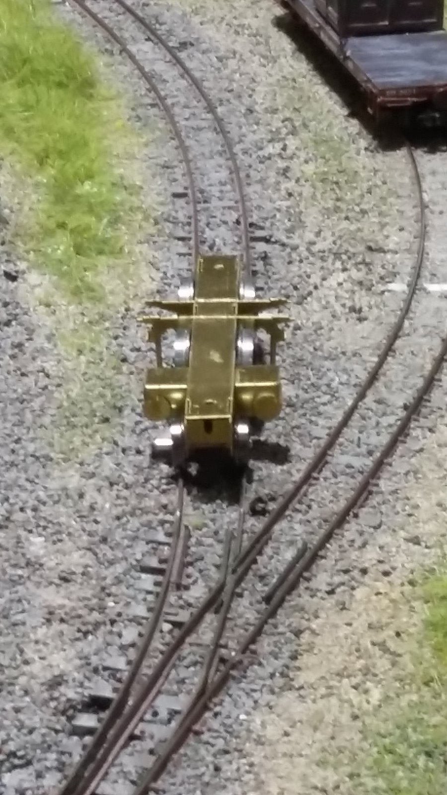

Messagepar bernardhenri » 29 01 2017 à 11:12
Vérification de l'enraillement

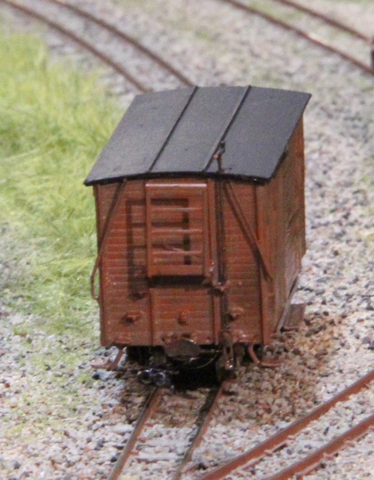

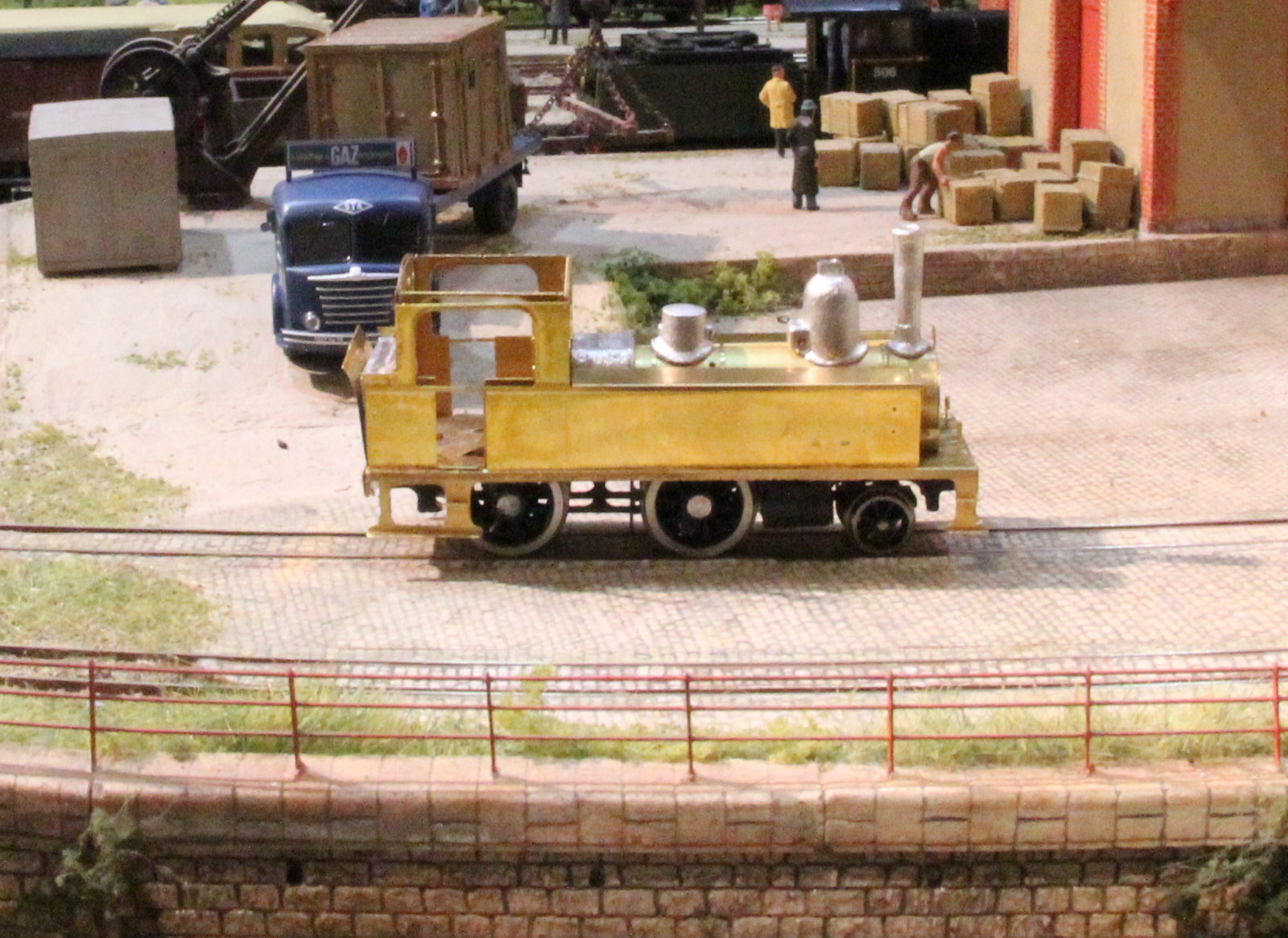

Messagepar bernardhenri » 04 02 2017 à 00:38
Wagon pousseur terminé!
C'est le 2ème

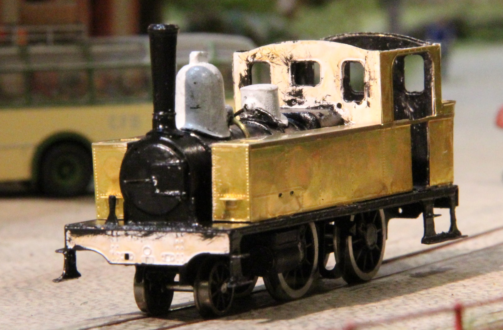

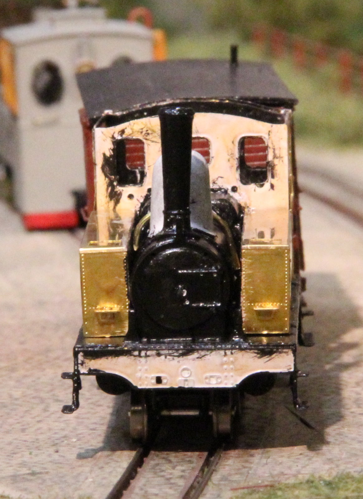

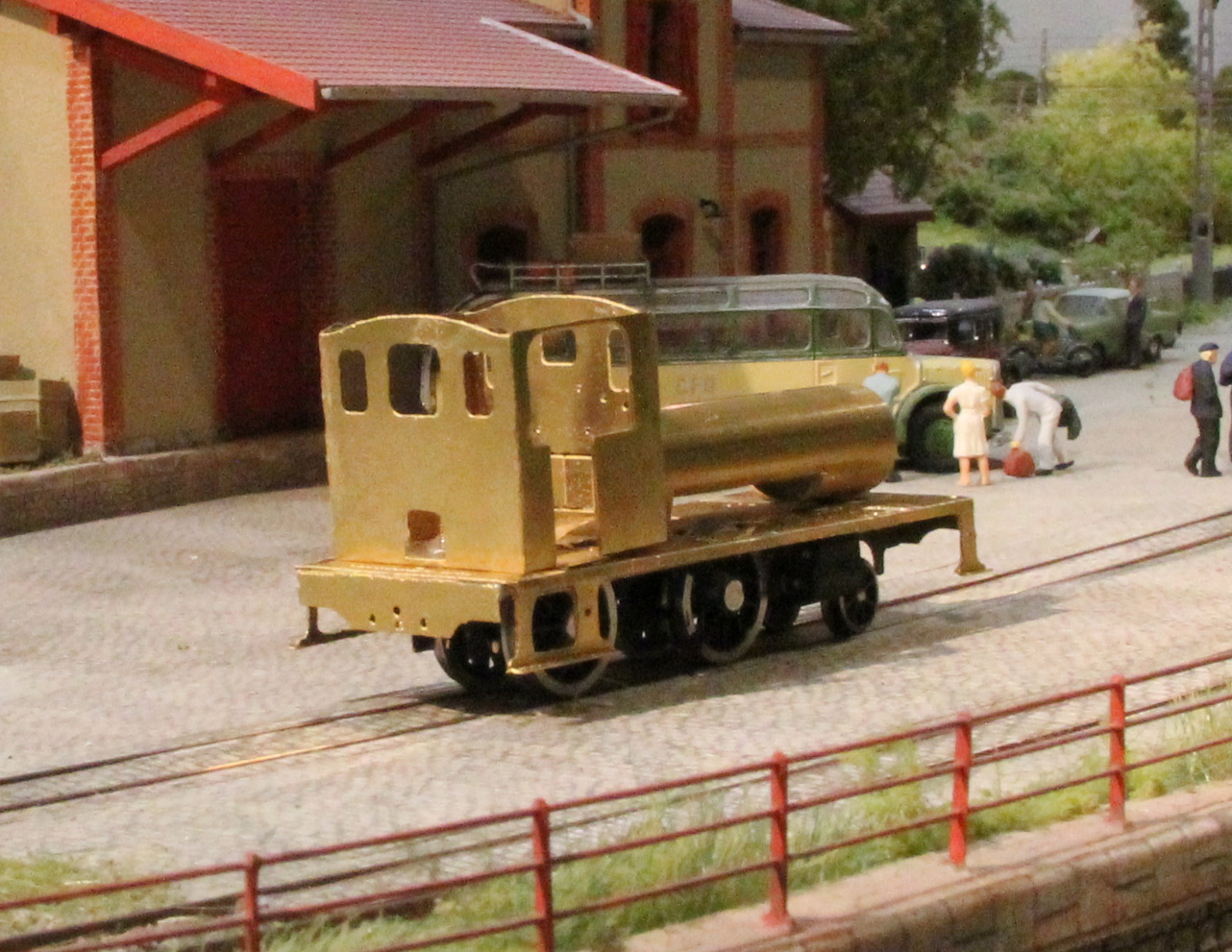

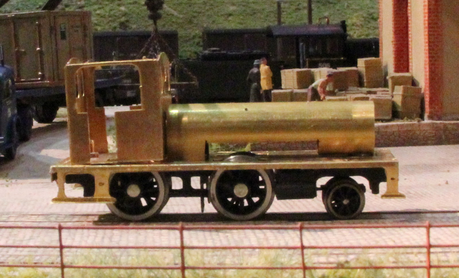

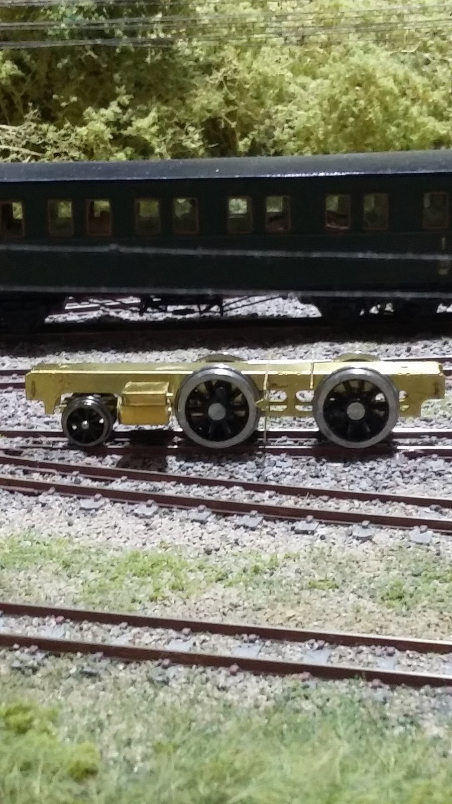

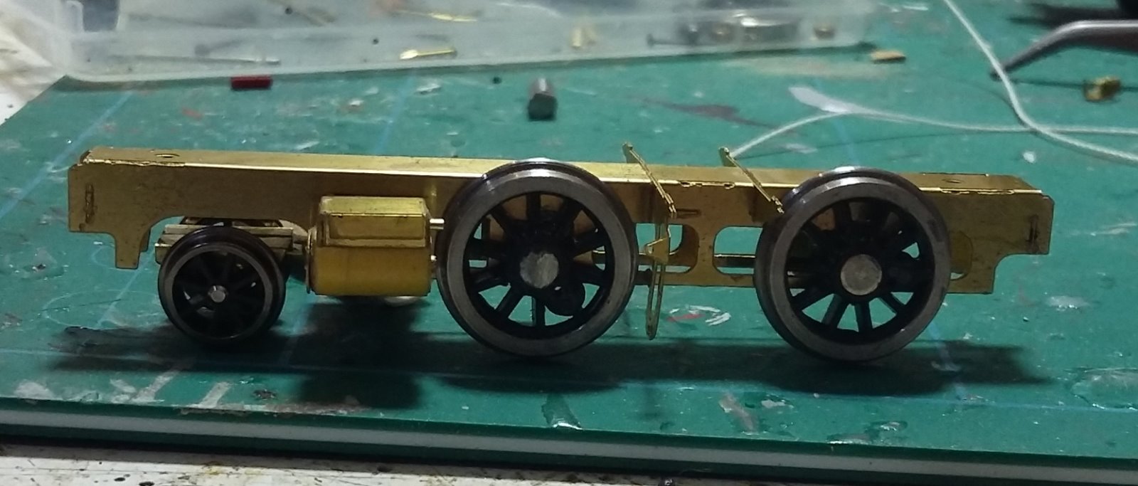

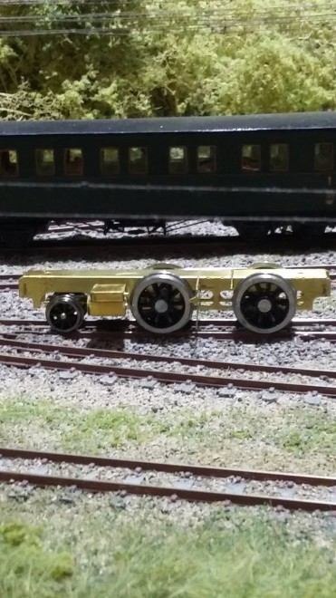

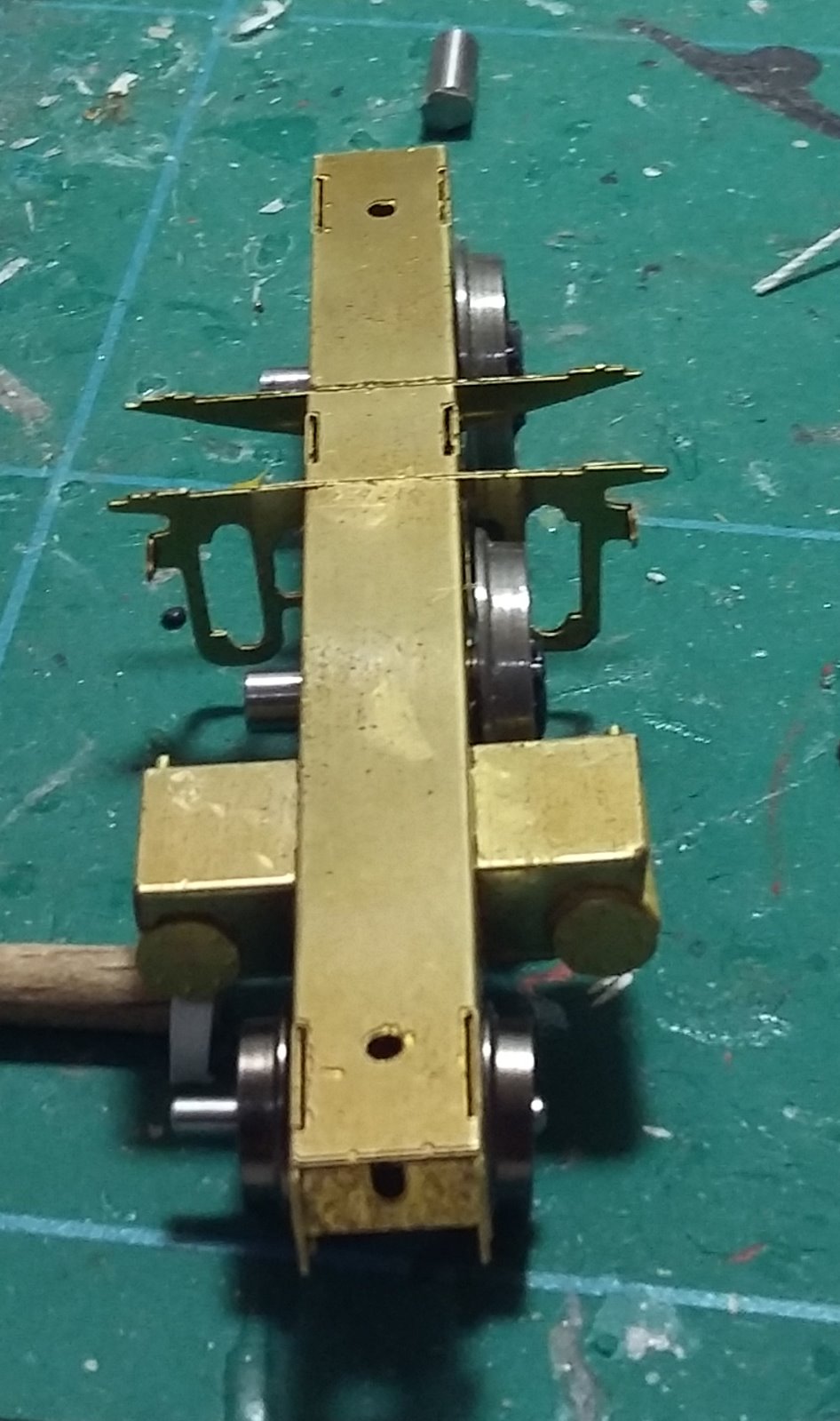

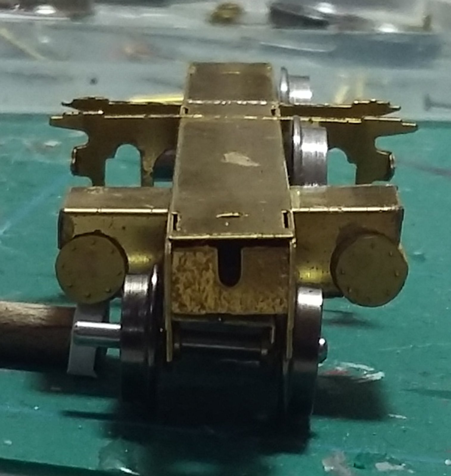

Messagepar bernardhenri » 04 02 2017 à 00:53
Suite du montage de la 120T
Montage à blanc
J'ai du reprendre le châssis car il manquait 1mm pour avoir un enraillement correct.
J'ai tronçonné le châssis en 3. A l'avant, juste derrière les pistons. A l'arrière, derrière le passage de roues du 2ème essieu. La structure de la partie médiane a été coupée en 2 dans le sens de la longueur et recollée en me servant des faux axes pour retrouver la symétrie. Le trait de scie correspond à mon 1mm recherché.
J'ai remonté le châssis en me servant de la plateforme et en collant des pattes par l'intérieur. Ce sera assez solide car il n'y a pas de motorisation

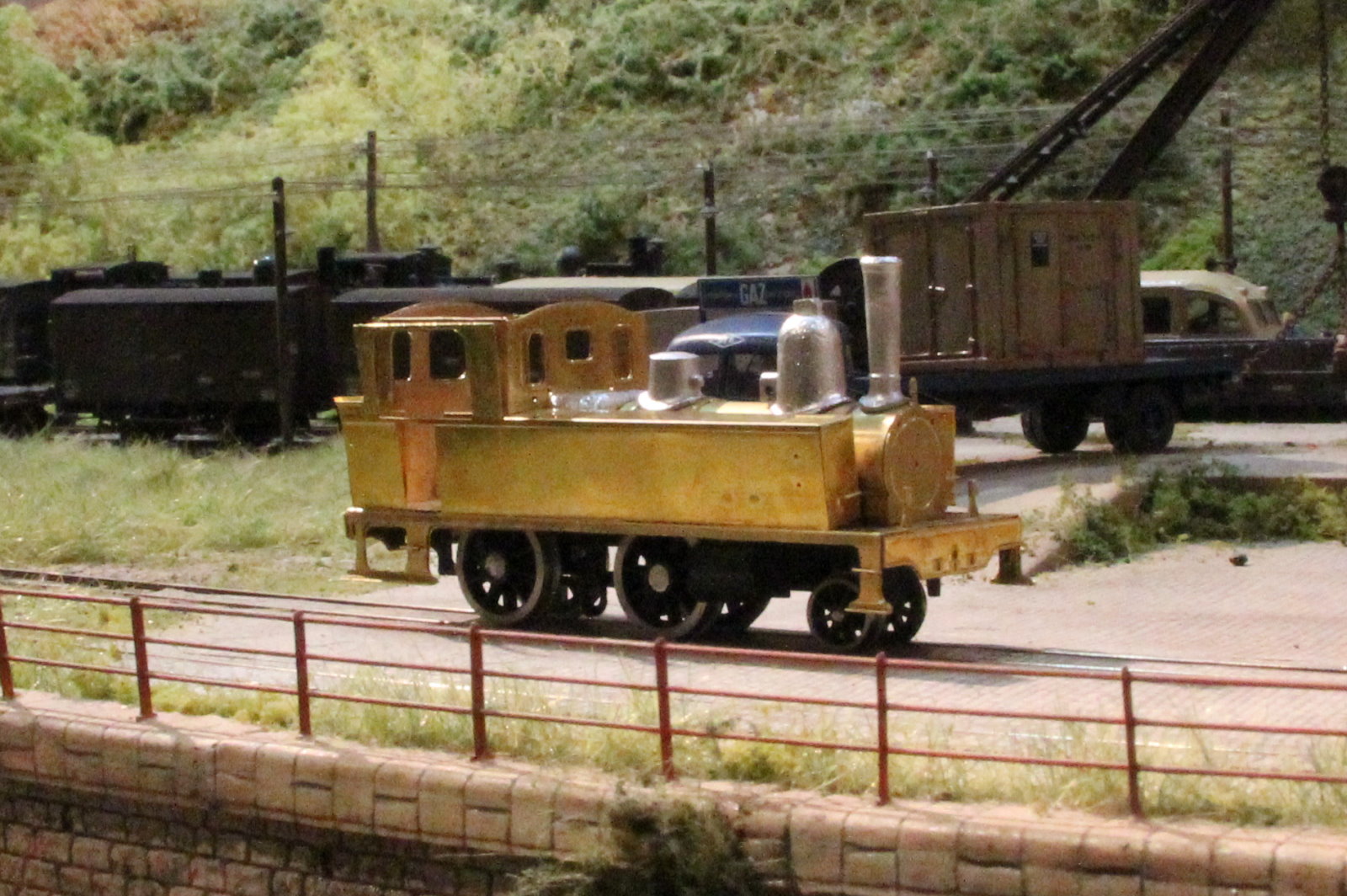

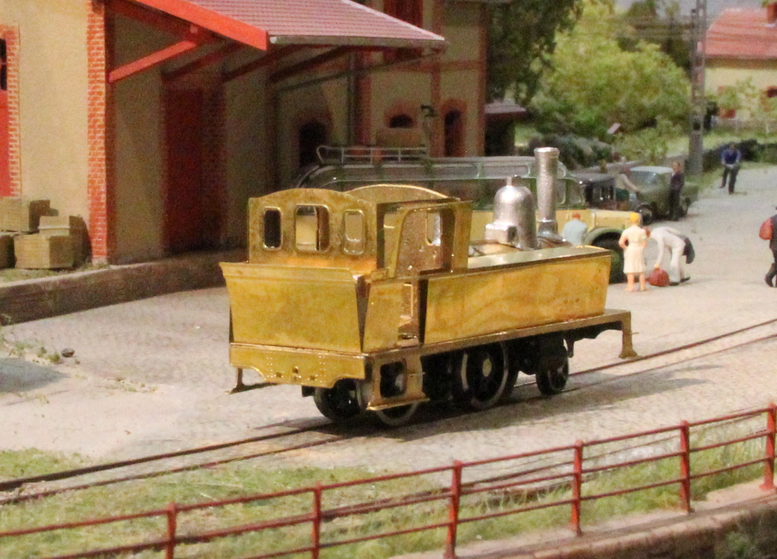

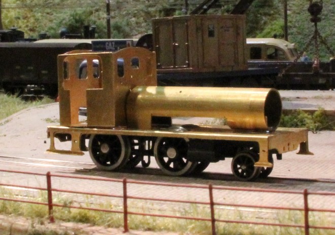

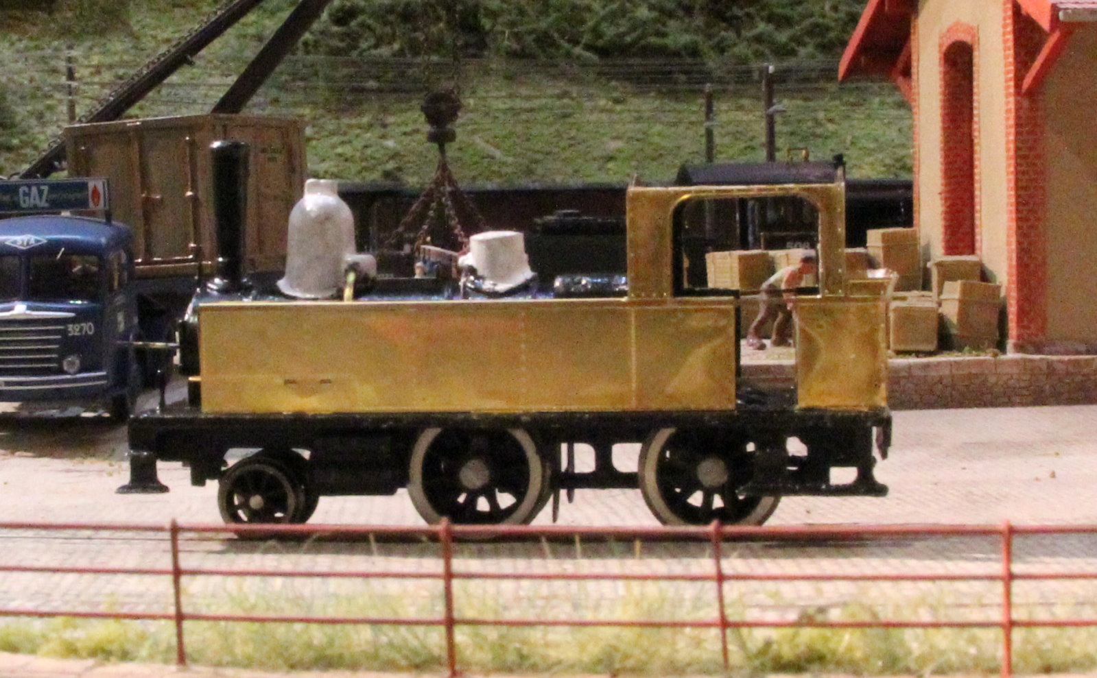

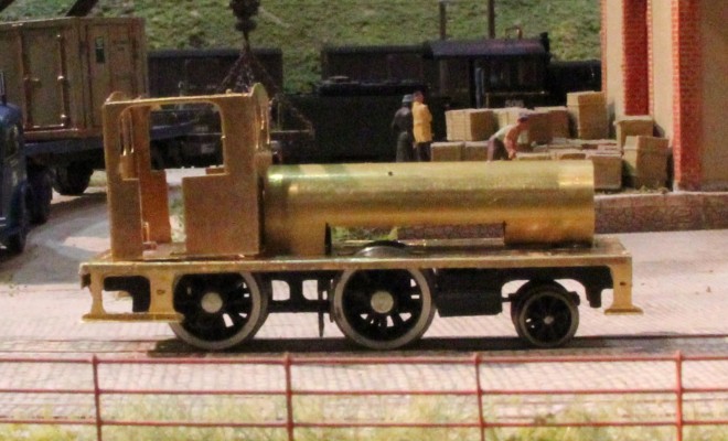

Messagepar bernardhenri » 04 02 2017 à 23:33
La 120 T continue à prendre forme.
Les soutes à eau sont juste posées

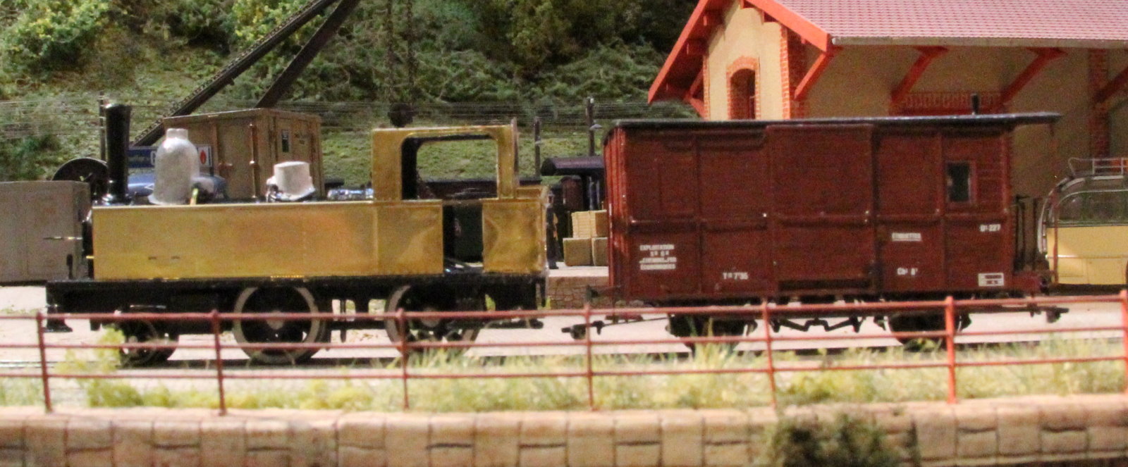

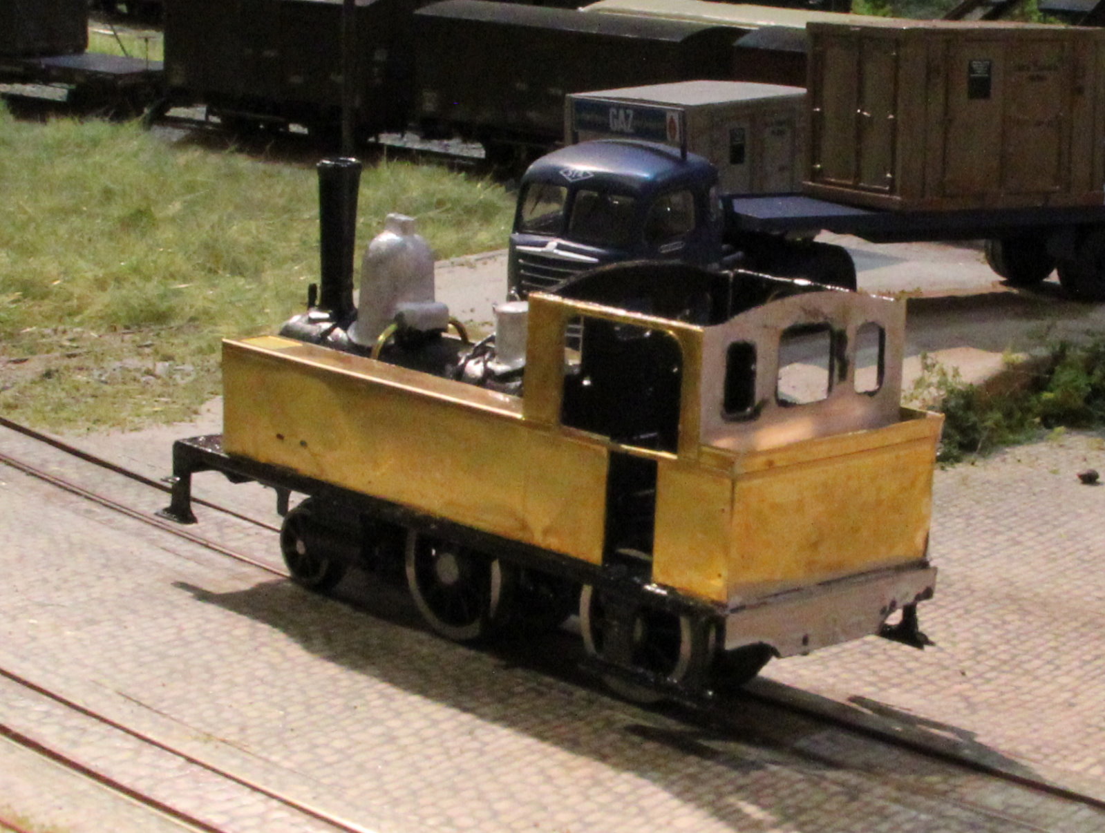

Messagepar bernardhenri » 07 02 2017 à 00:31
Montage définitif des caisses à eau
Vérification de la hauteur par rapport à un fourgon RB
Cela me va! #B6
Parc contre, je n'ai pas pu mettre de prise de courant sur la loco...
