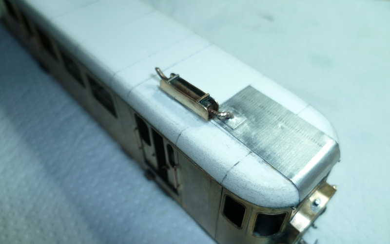

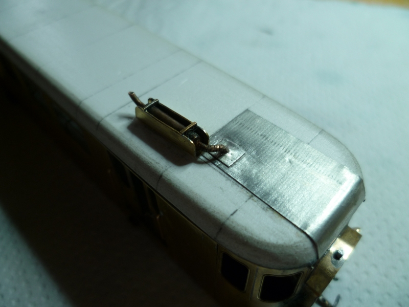

Quelques bouts de laiton et un échappement bronze Interfer plus tard C7
Les échappements se sont succédés sur ces engins on peu dire qu'ils ont eu le pot baladeur ! nu ,court, long, avec capot sans capot il semble que le climat marin et le système de conduit annelé d'arrivée des gaz
ai contribué a de nombreuses modifications . J'ai choisi la dernière connue deux ailes de protection ,probablement pour éviter les coulures de suies ou de rouille avec deux maintiens vues sur certaines
photos.Le pot d'échappement en bronze est retravaillé délicatement à la pince à l'arrivée des gaz ,l'annelage est réalisé avec un cutter.
Comme visible sur quelques vues, une tôle (du feuillard d'étain) protège la traversée de toit .le pot est percé par en dessous et deux fils y sont soudés ceux ci traversent le U formé par les ailes et sont piqués / collés sur le toit :maitre:

Messagepar laisse les dire » 10 03 2013 à 21:53
ya pas c est quand même autre chose que les petits bouts de plastique à assembler :oups2:
comme toi il y a longtemps que j utilise l'étain des capsules de ( bonnes ) bouteilles en modélisme naval ( madame est Bordelaise :mrgreen: )
superbe réalisation , comme d hab #B6

Le rendu de la plaque d'étain est vraiment sympa...et moi qui ne bois pas de vin :H2
