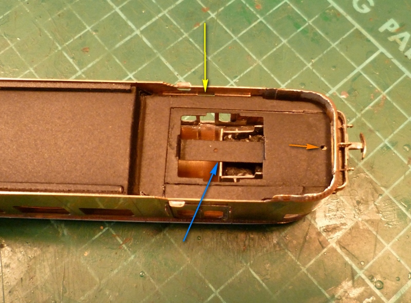

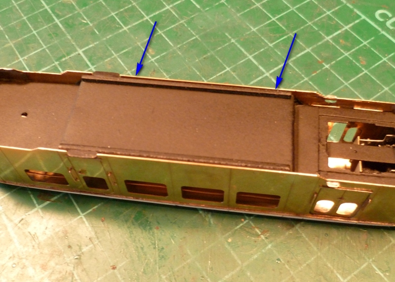

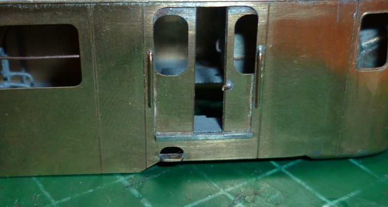

Pour en finir avec cet assemblage l'ayant réalisé sur plan je craignais un peu le résultat vu la qualité des plans que nous trouvons
La cloison intérieure reposant contre le toit, les pieds des portes doubles s'insèrent impec dans les échancrures châssis (flèche jaune) le berceau moteur repose bien sur le capot (flèche bleue)
La fixation est bien positionné (flèche orange) .....ouf !
Dernière vérification les poutres châssis sont bien parallèles a la caisse yess :ipb-251
Le plancher est bien au raz des portes comme prévu

Beyer-Garrat a écrit:La fixation est bien positionné (flèche orange) .....ouf !
Beyer-Garrat a écrit:Dernière vérification les poutres châssis sont bien parallèles a la caisse yess :ipb-251
Beyer-Garrat a écrit:Le plancher est bien au raz des portes comme prévu
Alors ce grand moment d'autosatisfaction, ça fait du bien après avoir eu le stress de la reprise des plans et des incertitudes de montage #B6
Joli montage, beau bijou...bravo l'orfèvre :maitre:

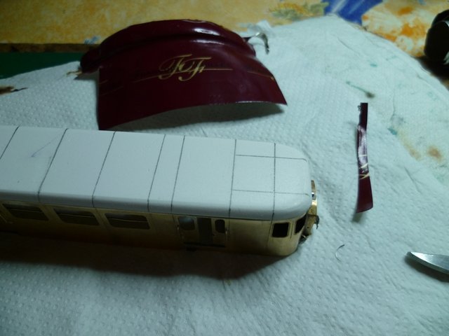

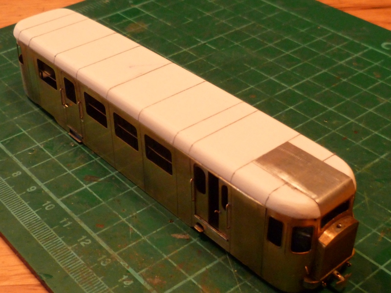

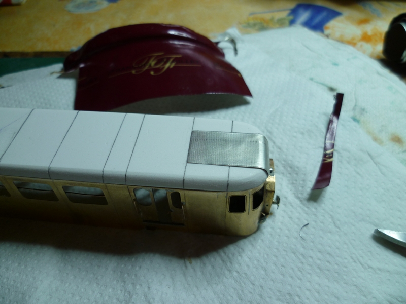

Maintenant le toit taillé dans du styroform (il me semble :F9 ) il est collé sous presse a la colle blanche les bords sont ensuite ajusté sur le modèle avec une cale a poncer
Les traits symbolisant les lignes de joints me serviront de guide pour le pré-ombrage du toit a l'aéro :maitre:
Mais que fait une capsule de grand cru sur cette photo ? C7
Tout bonnement réalisé en étain, elles me fournissent de très fin feuillard (pour réaliser couvertures ,bâches etc etc ...) ici elle me permette de réaliser, la tôle moteur, démontable situé sur le toit et caractéristique de ce modèle.

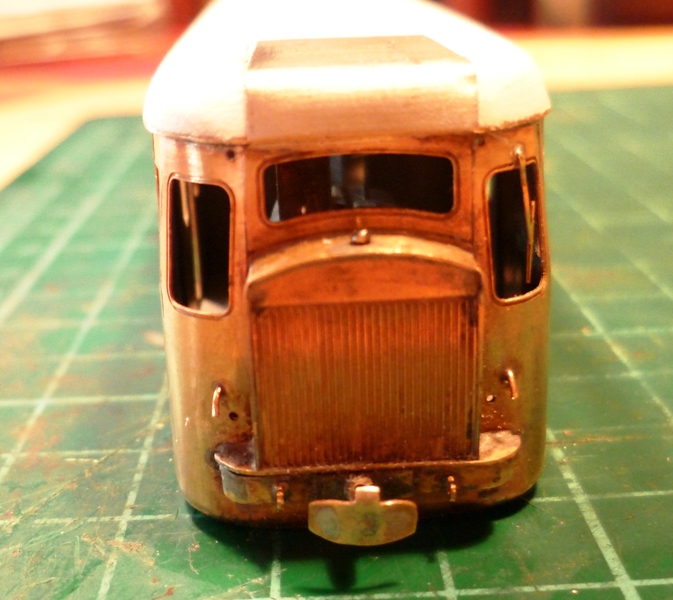

Quelques vues de l'avancée des travaux #B6

Beyer-Garrat a écrit: ...Tout bonnement réalisé en étain, elles me fournissent de très fin feuillard (pour réaliser couvertures ,bâches etc etc ...) ici elle me permette de réaliser, la tôle moteur, démontable situé sur le toit et caractéristique de ce modèle...
Que personne ne dise qu'il est un allumé! :rod_siflet
Merci pour l'idée pour une tôle à former.#B6
