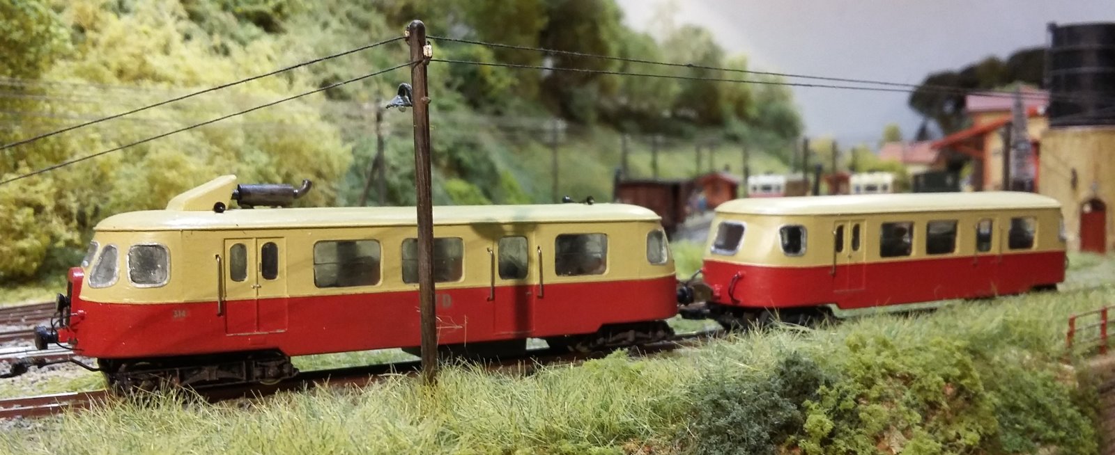

Messagepar bernardhenri » 27 03 2016 à 09:06
Les OC2 402 et futur 403
:rod_coeur
Port de Carhaix
Bernard WALTER
bernardhenri
The Great Small
Messages: 4440
Re: Le matériel roulant de Port de Carhaix
Messagepar YVES » 27 03 2016 à 17:54
Sympa cette double-traction d'OC2.
Pas de soucis dans les courbes serrées, avec le déport ?... Qu'utilises-tu comme atellages (des greenwich coupling ???) ?
Messagepar bernardhenri » 27 03 2016 à 18:28
Non, ce sont les attelages magnétiques TdA

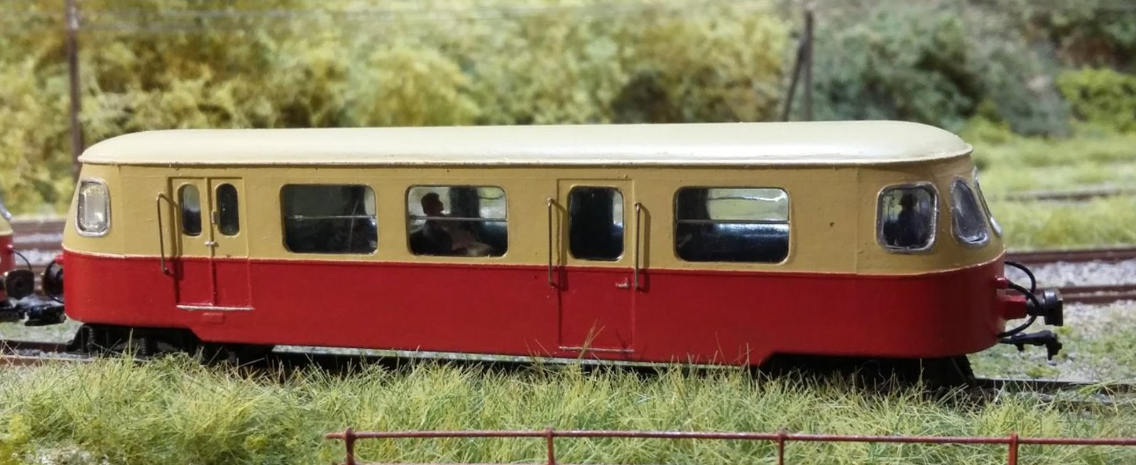

Messagepar bernardhenri » 29 03 2016 à 10:28
Pendant les temps morts de la construction de l' OC2 n°403, j'ai ouvert quelques boites Interfer dont une remorque A 80.
Cette remorque acquise d'occasion était en construction par son propriétaire précédent
L'A 80 moteur est un Interfer construit au début de Port de Cahaix.
Maintenant, je vais ouvrir les autres boites de A 80 simples et doubles et varier leur look!... :B3

Messagepar bernardhenri » 30 03 2016 à 18:31
J'ai donc ouvert un tiroir et me retrouve avec des Billards A 80 et A150 .
J'ai 2 séries: l'une d'Interfer avec des motorisations sous le plancher et des entrainements par tube silicone: çà, je connais.
L'autre, certainement plus ancienne (Mougel), avec les mêmes caisses, mais avec des moteurs internes, montés directement sur les bogies et avec entraînement par cascade de pignons.
J'ai fini d'en monté un qui était bien engagé (A 80)... je vous dis pas le bruit de crécelle de l'engin! :C4
Les moteurs sont montés dans une cage formée par pliage d'une feuille de laiton.
Pour ceux qui ont déjà monté ce type de motorisation, ma question est: le pliage de cette cage: Pli externe ou interne? :F9
Messagepar Storm » 30 03 2016 à 19:00
Normalement, les pliages se font avec le traçage à l'intérieur Bernard sinon, c'est spécifié (enfin dans les bonnes notices C7 )
Cette boîte n'est pas évidente à mettre en forme mais ça se fait :maitre:
Messagepar bernardhenri » 30 03 2016 à 19:09
Merci, je vais me lancer un peu à l'aveugle car les notices...... H4
Messagepar Patrick ze rabbit Deludin » 30 03 2016 à 19:11
J'ajouterai que je conseille de bien renforcer le pliage à l'intérieur par un congé de soudure, histoire d'éviter que ça se découpe suivant les pointillés au cours du temps. C'est ce que faisait Roger Mougel, comme de mettre une fine feuille de papier entre les engrenages pour en régler l'écartement (il paraît que le truc est connu :D3 ) : ça, c'était pas dans la notice !!!
Messagepar Storm » 30 03 2016 à 19:21
Vu l'épaisseur, aucune chance que ça casse même sans renfort de soudure :maitre: Par contre, la transmition par tube silicone n'est pas vraiment une réussite :H2 Je préfère le ressort même si l'idéal est un vrai cardan...
Si tu te loupes sur une caisse d'A150D en résine Bernard, j'en ai une qui sera ravie de faire le trajet Sarcelles-Le Bono #B5
Messagepar Alain » 30 03 2016 à 19:29
Trait de pliage à l’extérieur.
en PDF la notice de montage du châssis A 150 D identique au A 80 D.
A 150 D2.pdf
(909.61 Kio) Téléchargé 188 fois
