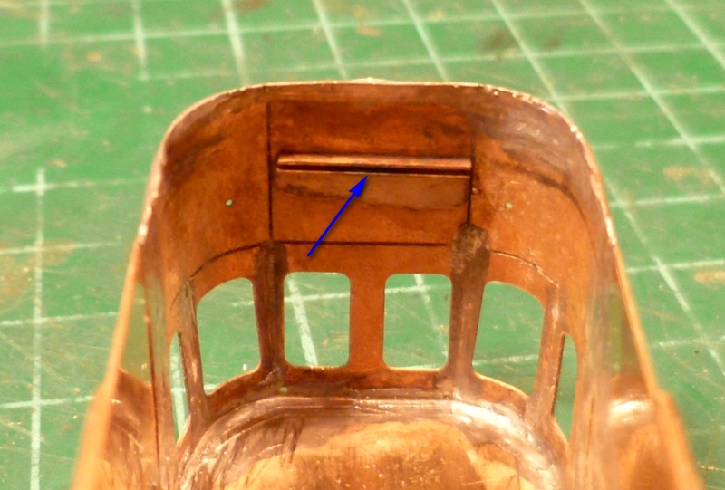

J'ai donc changé mon fusil d'épaule avec la fixation caisse chassis
Petit rappel de la problématique de fixation :mrgreen:
Après de savants calculs j'ai opté pour un point fixe a l'arrière et un verrouillage par vis sur l'avant
La fixation arrière est constitué d'un U soudé sur la face arrière ( flèche bleue ) enserrant le plancher du châssis
to be continued.................

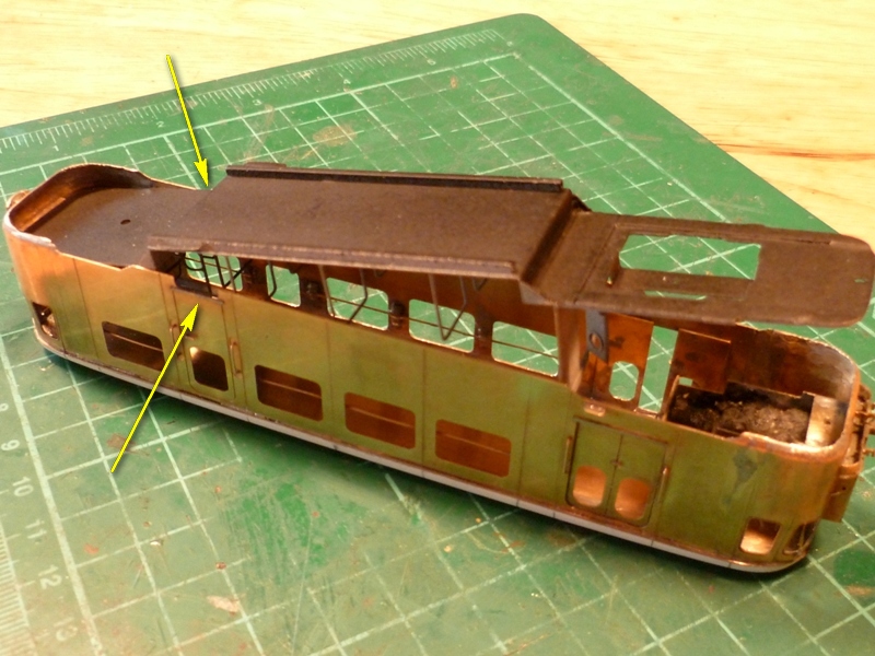

Messagepar Beyer-Garrat » 27 02 2013 à 19:18
Pour en revenir a la fixation du châssis celui-ci est positionné avec un peu de retrait pour éviter les galbes de bas de caisse ,engagé dans le rail en U et inséré dans la caisse
Deux cales laiton épaisses 1mm sont soudées au droit des portes (flèches jaunes) empêche la flexion du châssis vrs l'intérieur de la caisse.
La masse noire visible dans le capot moteur est en fait un morceau de polystyrène peint en noir placé pour d'éviter que le capot devienne un résonateur :B3
