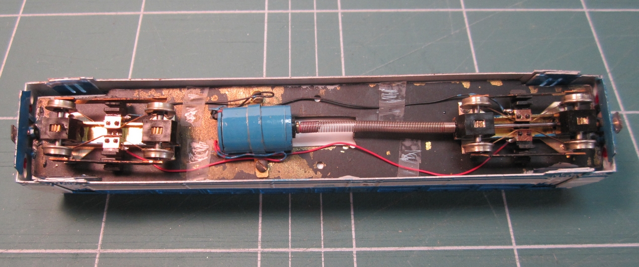

Les flancs de bogie sont inclus dans la planche de photogravure, le moteur est un Maxon de récupération, les bogies des Hollywood Foundry. La transmission est assuré par un ressort.Le fonctionnement est très très bon :D :D

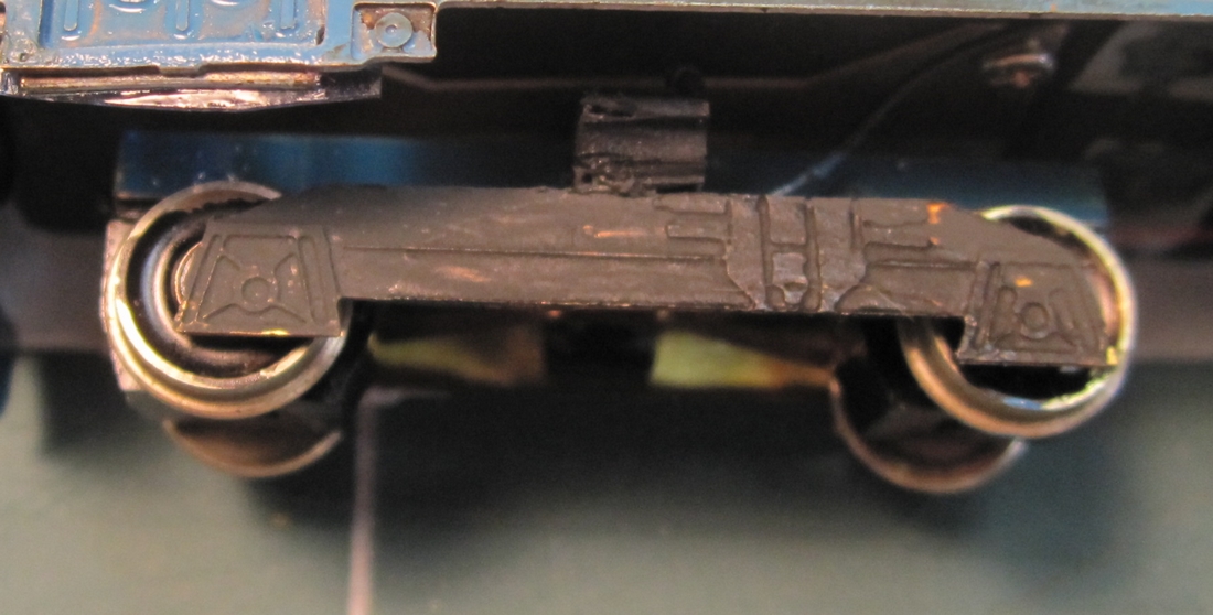

Je n'ai pas de photo du bogie réel, je ne sais si cette reproduction succincte est très fidèle.Par contre il semblerait que l'entre axe des essieux ( 28 mm ) soit un peu généreux. D’après le plan paru dans le MTVS N° 32, l'entre axe réel est de 2 mètres, soit 22,9 mm à l'échelle.
J'avais prévu au départ une transmission par arbre et cardan. Le moteur était dans l'autre sens , plus central et les bogies inversés.
Au premier essai de roulage, dans les courbes les cardans se déboitaient. :C1 :C1
Impatient de faire les essais, je tourne le moteur, j'inverse les bogies et je met un long ressort de transmission. :C4 :C4.
Les essais se passent bien, le châssis passe partout, et le ressort ne rentre pas en vibration quelque soit la vitesse. :ipb-251 :ipb-251
Comme on ne modifie pas ce qui marche, j'ai gardé ce montage.

Intéressant aussi l'OC1 modifié ! #B6 : l'entraxe incorrect du bogie de tramway Halling se voit vraiment très peu une fois masqué par le "cadre" de bogie (à découper dans un bogie Atlas) et quand l'engin est sur la voie... en voici une vue en gros plan (qui montre aussi comment la porte en trop du compartiment moteur peut être visuellement "estompée" par un simple comblement de la "rainure" inférieure ) : :idea:
Et je ne peux que confirmer que la mécanique Halling, simple et économique, a un fonctionnement parfait sous cet engin... a fortiori avec des prises de courant ajoutées sur le bogie arrière ! ;)
PS : à noter toutefois que, obnubilé par l'implantation "dissymétrique" des bogies de l'OC1, je me suis aperçu un peu tard que j'ai installé le bogie avant... un peu trop en arrière sur mon exemplaire #A8 : ce sera à corriger à l'occasion... :H1

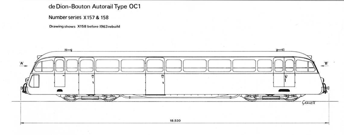

Bonjour Alain ! pour l'implantation des bogies, le mieux est de s'inspirer du plan fait par Gordon Gravett pour son livre "Réseau Breton / A rail network in Brittany" (The Oakwood Press / 1999) :
Il suffira de prendre le temps de calculer :idea: la position du pivot de bogie avant : c'est ce que je n'ai pas pris le temps de faire :oups2: ... d'où l'erreur (à vue de nez) d'environ 5 mm sur mon modèle.

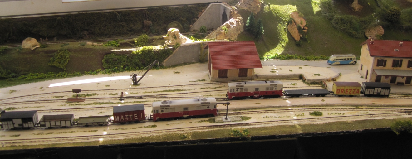

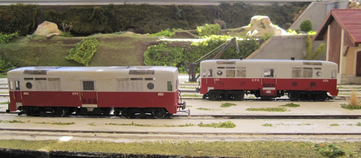

Aujourd'hui,l'engin le plus bruyant du parc et le plus silencieux.
Les Locotracteurs Brissoneau et Lotz N° 401 (Gécomodel) et N° 402 (TdA).
Le fonctionnement du N° 402 est parfait, ralenti exceptionnel, roulement d'une grande douceur ( merci les courroies),pas de bruit. #B6 #B6
Le N° 401 fonctionne correctement, pas d' a-coups, ralenti moyen, mais alors quel bruit :C1 :C1

Ch'tite remarque....le Brissonneau GECO......ne serait-il pas un Mougel Authentique. :rod_siflet :rod_siflet
