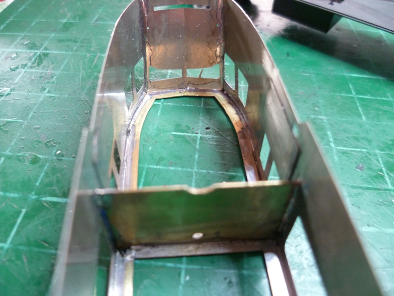

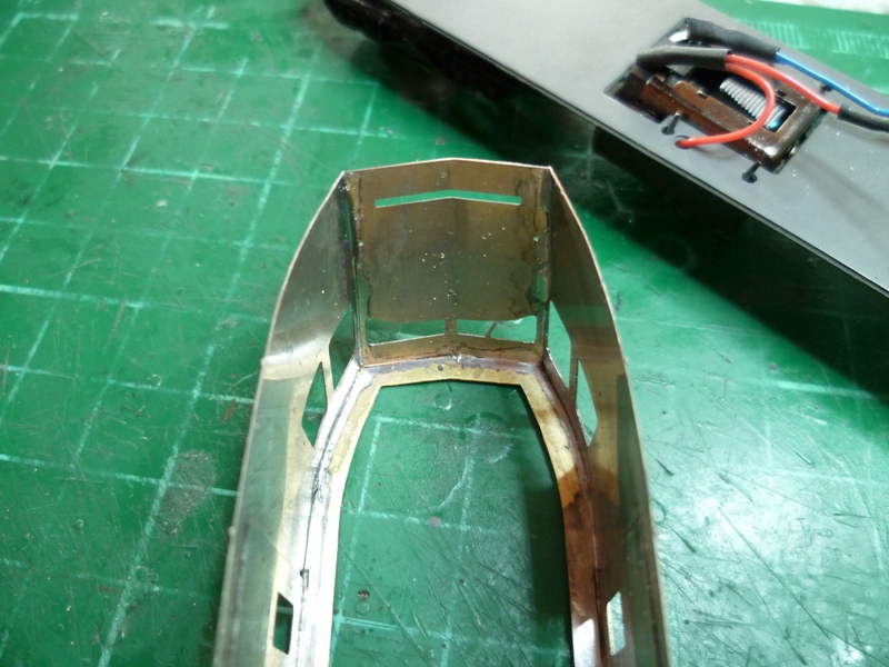

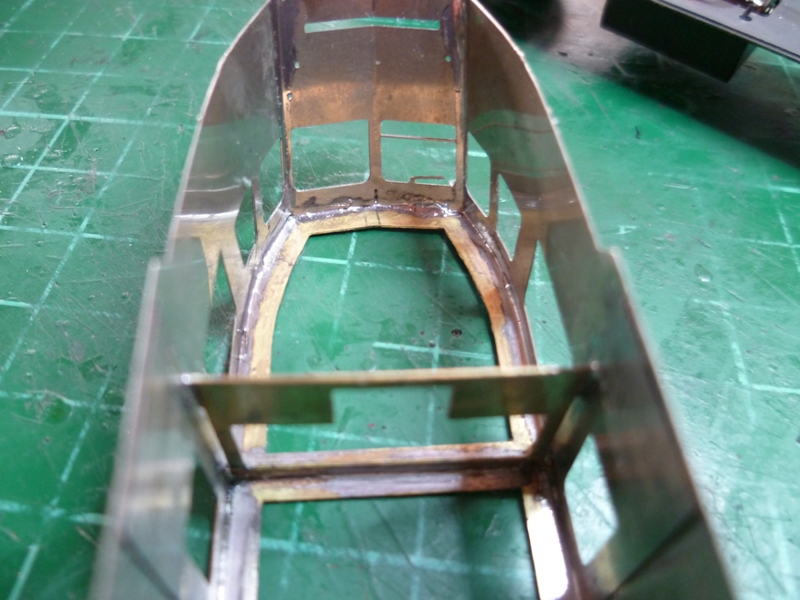

4ème étape :
Le deuxième coté est monté selon la même procédure que précédemment .
Les faces sont centrées grâce au trait précédemment fait et pointées avec une très légère goutte de soudure. et ensuite ajustées en inclinaison par rapport
a l'angle des cotés.Elle se trouvent alors a l'intérieur des cotés.On approche délicatement a l'aide d'un martyr en bois le bas de caisse et on pointe avec le bas de la face.
On assure la soudure du haut de la face avec le cadre.Toujours avec le martyr en bois on peut de nouveau approcher la partie haute de la caisse pour la souder a l'aide d'un
léger cordon de soudure .
Le fait de ne pas avoir brasé les extrémités supérieures des faces sur quelques centimètres leur donnent suffisamment d'élasticité pour venir se positionner facilement .
Une fois les faces soudées les cotés sont définitivement brasés en place . :maitre:
Inutile de faire de gros cordons de soudure, avec le maillechort et du flux, la soudure "file" très bien entre les pièces et vous vous éviterez de gros soucis lors de l'encastrement du châssis
celui-ci étant taillé "très juste" #B6
Il peut arriver ,c'est mon cas , que l’arrondi sorte de la feuillure du cadre lors de la mise n place de la face avant celle-ci étant trop petite de quelques dixièmes .
Ce n'est pas grave il faudra simplement limer le bord du cadre pour qu'il soit bien parallèle à la caisse ,vérifier au marbre (plaque de verre) en cas de surélévation
quelques coups de limes résolvent rapidement le problème permettant au toit de bien plaquer sur le cadre :B3

Vue compartiment moteur l'encoche permet le passage des câbles venant du bogie .
