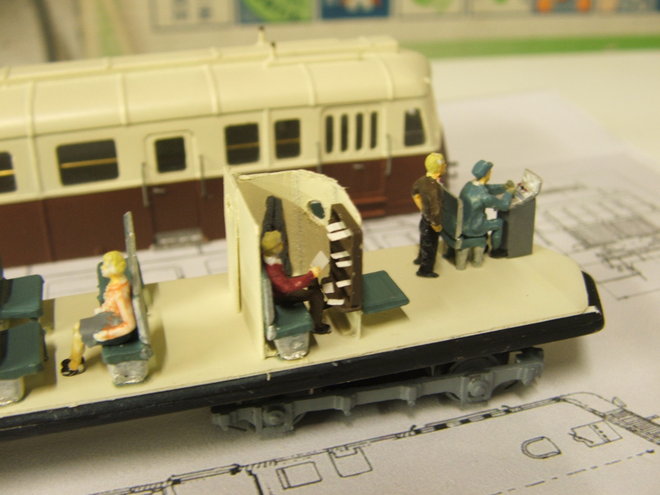

Nan ça a un rapport avec le Billard A50 . #B6
Au sujet de la livraison je viens de customiser le U23 plateau je ne suis pas mécontent :B3

Ceci-dit c'est bien un casier de tri postal installé dans le compartiment arrière du l'A50D . :maitre:

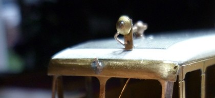

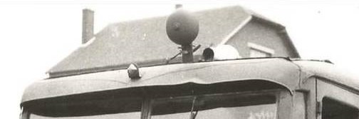

Au tour maintenant du timbre d'annonce accessoire antédiluvien adapter surement a la demande du conseil général ou par l'exploitant probablement a cause de règlements datant des débuts du chemin de fer
car non présent sur la photo sortie d'usine :H2 Pourquoi pas un ski et des picots pendant qu'ils y étaient ! :rod_mdr2 :rod_mdr2 :rod_mdr2 :rod_mdr2
Le timbre est réalisé par emboutissage d'une bille de roulement a l'aide d'un marteau sur un martyr en bois tendre découpé et soudé sur un axe et un portant . :maitre:

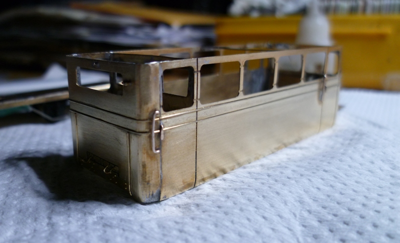

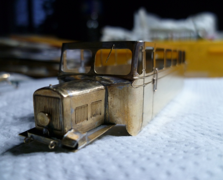

Et pour finir avant peinture, le final la mise en place des joncs courant tout autour de la caisse H4 H4 H4 en 3/10 !
L’essuie-glace est réalisé maison ..tant qu'a faire :H1
PS En perspective cet appareil photo est vraiment une daube ! la boite semble brasée en biais (coucou Kazh du :F5 ) alors qu'elle ne l'est pas !!
