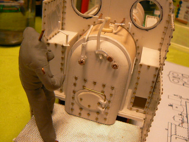

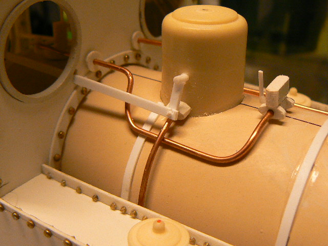

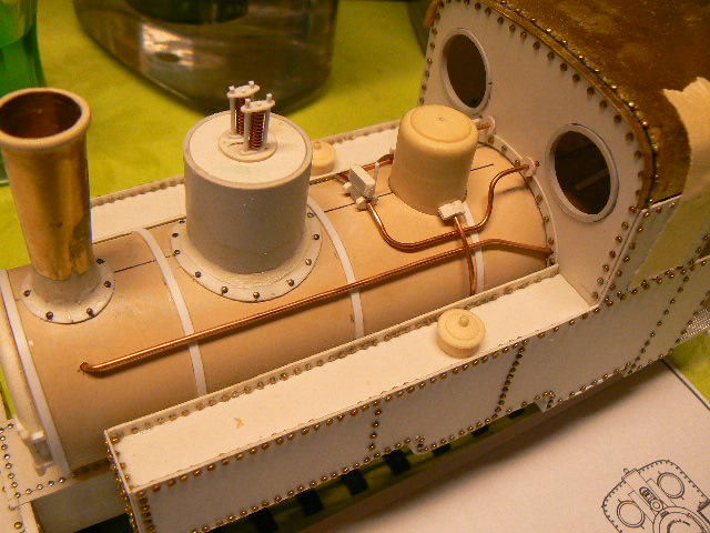

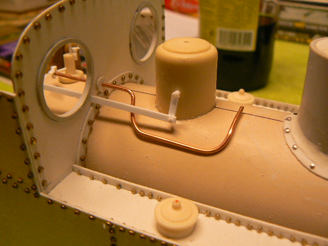

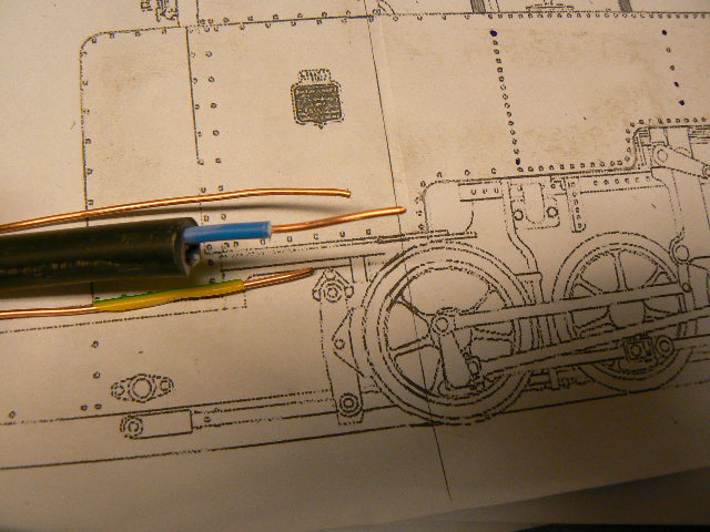

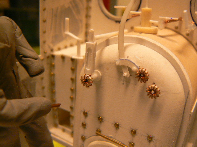

commencement de l'aménagement de la cabine avec ses tuyaux ses manettes ( touche pas a ça p'tit con ...c'est pas ma faute chef j'ai glissé) avec du fil de cuivre dénudé et du profilé plastique.
Quelle est cette pièce qui vient entre de dôme a vapeur et la sablière ? :F9 Peut on la voir en photo pour la réaliser #B5 ...merci

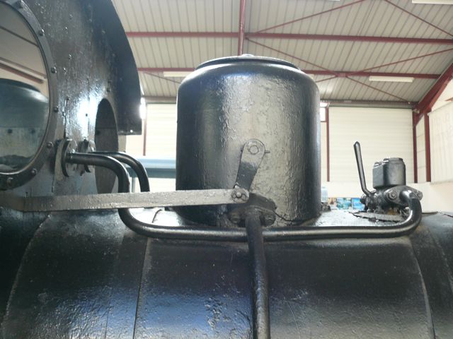

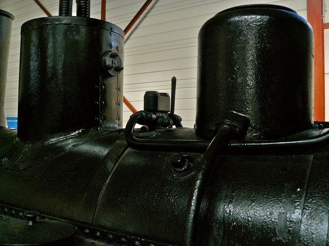

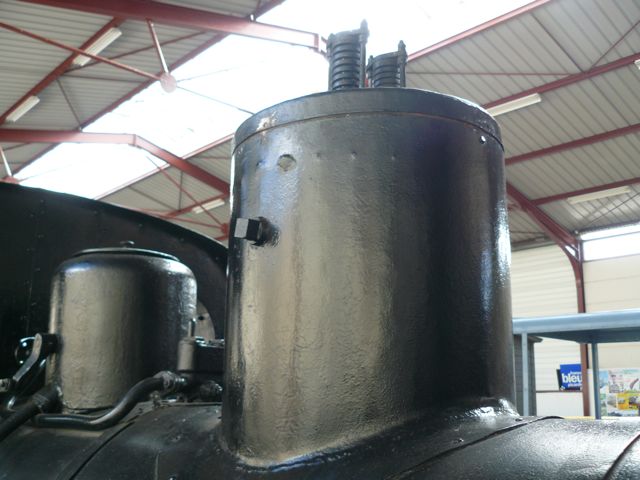

"Quelle est cette pièce qui vient entre de dôme a vapeur et la sablière ?"
Bonsoir, j'espère que ces photos feront l'affaire. Elles ont été prises sur la Decauville du musée de l'APPEVA.
Re: LOCO DECAUVILLE 030 PROGRES 1/18èm
Messagepar malletslm » 15 10 2012 à 20:34
Prise de vapeur (+ vanne d'isolement) pour l'alimentation des deux injecteurs ? :^)
NB : les deux injecteurs, qui sur cette Decauville sont disposés au dessus du foyer, perpendiculairement à la face avant de l'abri, sont bien visibles sur les photos de Sixtifs en page 4... #B5

Messagepar 232 u 1 » 15 10 2012 à 21:45
Ou chapelle d'introduction de l'eau? La prise de vapeur et la vanne d'eau doivent être commandées depuis la cabine de conduite.

Messagepar malletslm » 15 10 2012 à 21:50
Bonsoir, 232U1 ! Je viens seulement de voir que les injecteurs ont l'air d'être alimentés en vapeur par le "château" sur le foyer :idea: donc effectivement... chapelles d'introduction, c'est plus logique :oups2: . J'ignorais qu'elles pouvaient être disposées sur le dessus du corps cylindrique ? j'ai plutôt l'habitude de les voir sur le côté, du moins sur les locomotives allemandes...

Messagepar 232 u 1 » 15 10 2012 à 22:14
malletslm a écrit:Bonsoir, 232U1 ! Je viens seulement de voir que les injecteurs ont l'air d'être alimentés en vapeur par le "château" sur le foyer :idea: donc effectivement... chapelles d'introduction, c'est plus logique :oups2: . J'ignorais qu'elles pouvaient être disposées sur le dessus du corps cylindrique ? j'ai plutôt l'habitude de les voir sur le côté, du moins sur les locomotives allemandes...
Bonsoir malletslm , bonsoir Cloclo 57, introduction de l'eau dans la vapeur, pour réduire les chocs thermiques des viroles de chaudière.

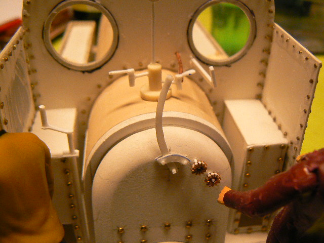

Suite de notre épisode:
- Les tuyaux sont posés
- La toiture de la cabine a reçu ses rivets
- Le chassis arrière a été prolongé et reçu sa traverse
- L' interieur de la cabine commence a se garnir( volants , indicateur de niveau d'eau , raccordement des tuyaux extérieur.....)
- Une figurine commence a faire son apparition
- Et toujours le projet de fabrication de brique "rapide " au 1/18emça avance c'est presque au point......
Voici quelques photos
