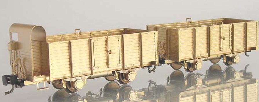

Si vous avez récupéré ou acheter il y a bien longtemps un kit non monté Mougel vous avez du remarquer sa belle couleur rouge ou verte (mais c'est plus rare ) due a l'application
d'un vernis photo sensible ,qui protégeait les zones non gravés ou en demi-gravure .Devenu inutile depuis quelques années, les dernier kit laiton affichent maintenant un très belle état
de surface dénué de toute traces et de vernis quelconque :maitre: .
Ce fameux vernis qu'il nous faut ôté avant soudures avec les temps est devenu extrêmement résistant il doit être enlevés avec du diluent par trempage
et brossage de la plaque .
Quel diluant ?
j'avoue que les cochonneries modernes si elles protègent notre santé ont perdues toute efficacité ! Dans un diluant synthétique il faut compter un trempage de 2 a 3 heures
avant de voir cloquer ce vernis , qu'il faut ensuite brosser avec une vielle brosse a dent pour l’ôter en totalité .
Dans du trichlo ou de l'Acétone cela ne m'a pris 5 mns montre en mains ! :H2

Je pense que l'acetone reste le produit e plus efficace JP, à faire à l'air libre, sur la terrasse ou le balcon par exemple, en plus l'odeur de l'acetone n'est pas si désagréable que ça. :twisted:

Tutoriel (en anglais) de Paul Titmuss sur le montage d'un kit Worslsey Works :
http://newirishlines.org/2009/03/08/get ... wagon-kit/
Un p'tit malin qui étame d'abord les petites pièces en laiton avant de les dégrapper...
Parce que devinez le réflexe n°1 du monteur de kit plastique/résine ?... Il dégrappe d'abord ! Puis se brûle les doigts. Ou bien termine victime d'une action du F.L.P.L. (Front de Libération des Pièces en Laiton).
PS : comme le kit Mougel devient difficiles à trouver, vous pouvez toujours vous essayer à la soudure avec ce tombereau (HO 9 ou 12 mm), très simple, pas cher, de Worlsey Works.

Pour la question du vernis, sur les plaques vendues par Le TrainMagique, ce vernis s'enlève par simple trempage (juste en agitant un peu) dans de l'alcool à bruler ménager.
Bien sûr cela ne présage rien quant aux "vieilles" plaques photogravées décrites par Beyer-Garrat, le verni a sans doute évolué depuis...

@ Yves : tu as raison de le souligner, pas mal de choses peuvent être faites avant dégrappage sur les petites pièces laiton : finition des perçages ; soudure des axes sur les volants ; même certains pliages délicats...

Maintenant que nous avons une jolie plaque propre nous allons entrer dans le vif du sujet :B3 repérer tous les perçages et les exécuter avant dégrappage .Vous pouvez aussi souder les
petits empilements tels que lames de ressort (worsley) ou boite d'essieux (Mougel) .Les traits de pliage sont aussi repérs ils sont en théorie placé a l'intérieur du pli ,du moins
théoriquement parce que entre les oublis et les inversions de typons H4 d’où une étude soigneuse de la notice. A ce sujet comme l'écrivais Yves dernièrement tout y est sur ces
:haddock de notices ! encore faut t'il savoir les interpréter !
