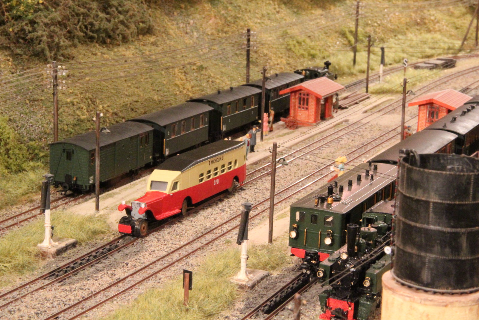

Messagepar YVES » 11 02 2012 à 21:52

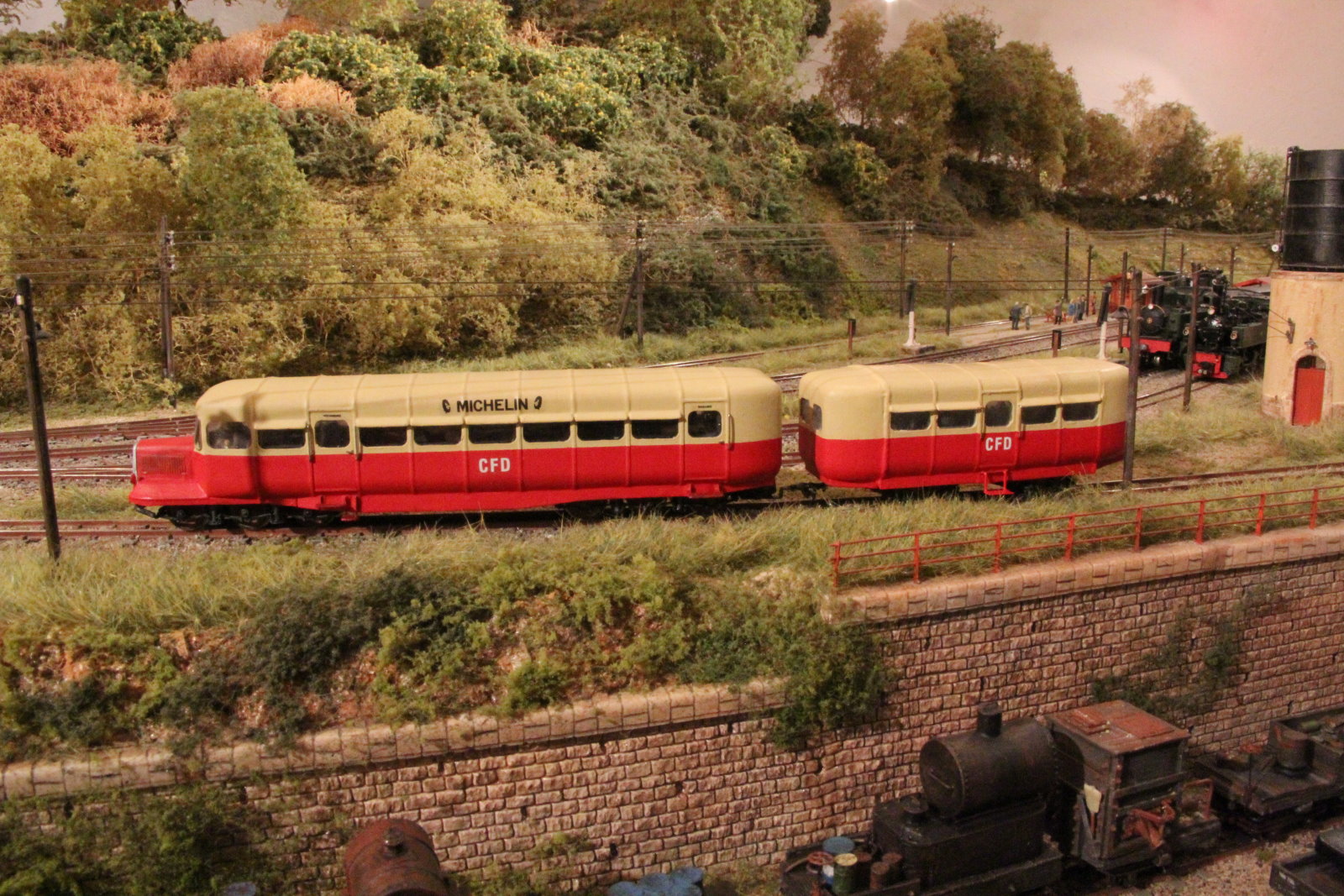

Etonnant comme la livée change la personnalité, on le dirait presque français avec sa livrée vanille-fraise, cet autorail.

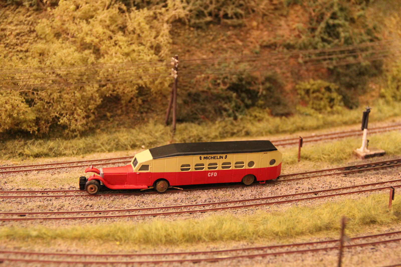

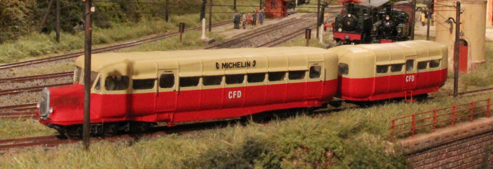

La micheline et sa remorque

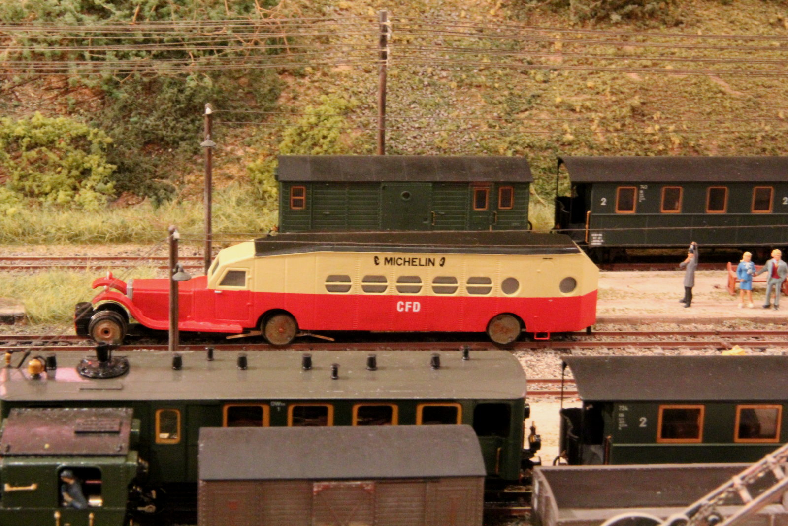

Messagepar malletslm » 24 11 2013 à 00:13
La livrée rouge et crème est surpenante, mais va très bien à ce matériel :rod_coeur : je trouve qu'elle lui donne une ligne très élancée... :B3
... mais ce qui m'amuse le plus est le marquage "CFD" #B6 de cette rame, qui fait en quelque sorte écho au redoutable canular :H1 du non moins redoutable Pierre Malfay (alias "Lavoie Desonmètre") qui, il y a quelques années dans la revue "Voie Etroite", avait dévoilé l'existence d'un voyage accompli en Micheline par des cadres CFD de La-Voulte-Sur-Rhône à Tournon (ou l'inverse, je ne sais plus) en publiant un rapport d'époque (absolument authentique !) à l'appui : cherchez l'astuce... :mrgreen:
PS : accessoirement et pour en revenir à Port-de-Carhaix, je viens de comprendre pourquoi se pose maintenant le problème de disposer d'une "raquette de retournement" en gare de Huelgoat ! #B5

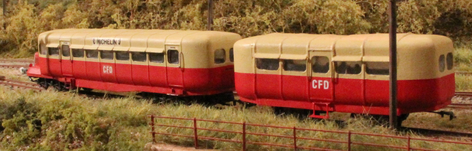

Messagepar rail1435 » 24 11 2013 à 00:16
Originale et superbe, cette rame Michelin. #B6

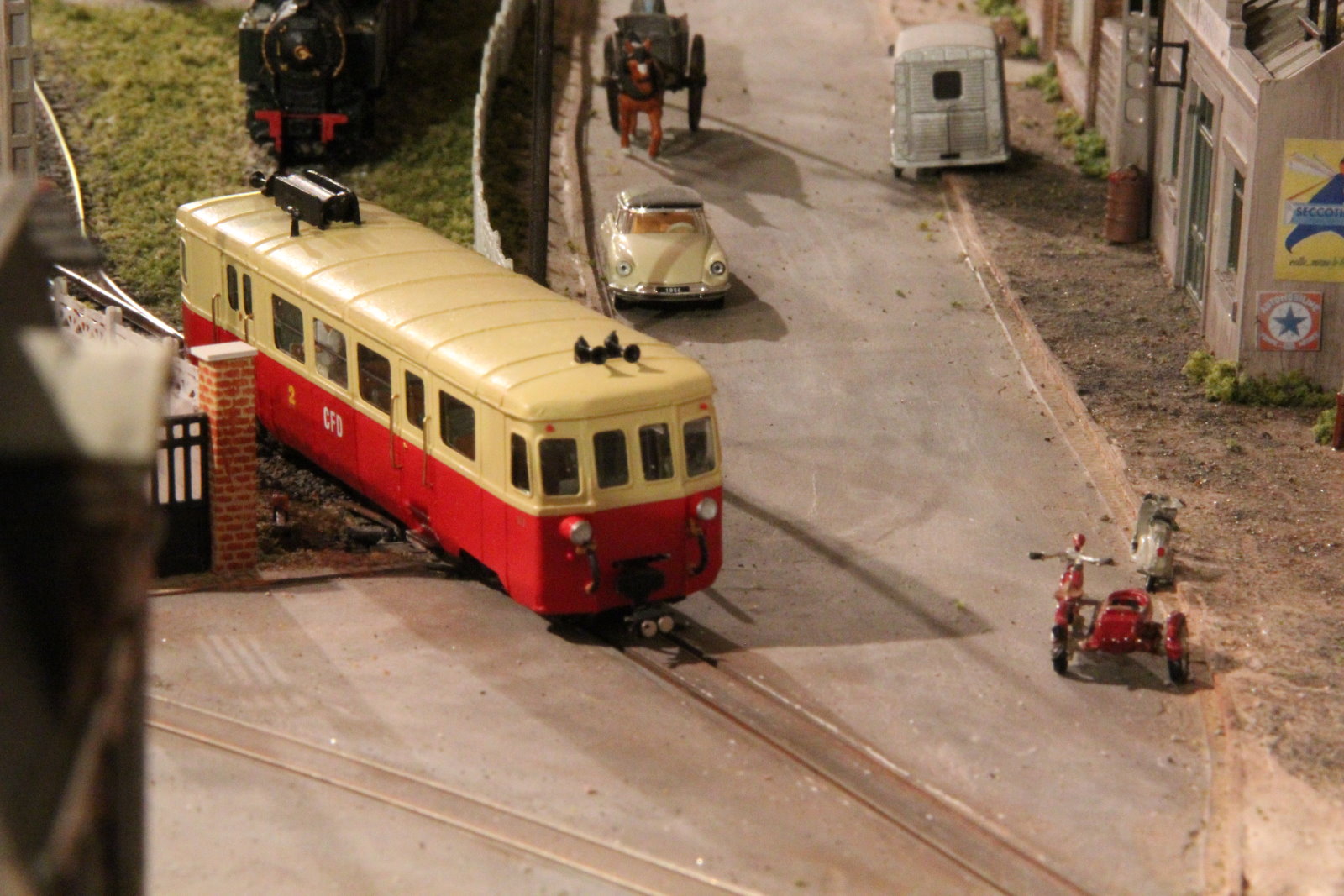

Messagepar bernardhenri » 08 12 2013 à 00:24

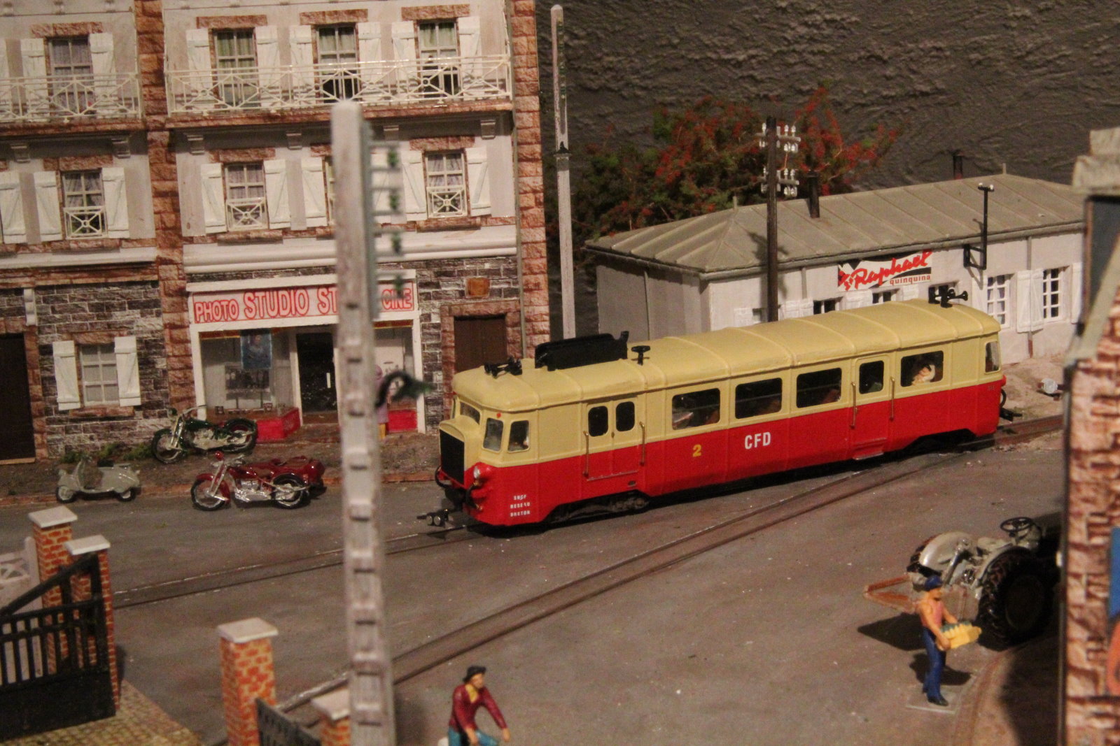

Une petite soeur dérivée de la Micheline 5 d'Atlas

Messagepar Victor le chat » 08 12 2013 à 00:44
Sympa la micheline :rod_coeur :rod_coeur

Messagepar malletslm » 08 12 2013 à 08:14
Elle est si étroite, comparée aux voitures Bemo, qu'on la croirait conçue POUR la voie étroite... #B6
Pas trop acrobatique, le passage en courbe ? en particulier sur les aiguilles Peco assez serrées ?

Messagepar bernardhenri » 08 12 2013 à 10:05
En fait, j'ai repris le montage du "châssis":
Le train arrière est solitaire, maintenue par la vis initiale.
Le châssis moteur Graham a été délesté de sa bielle et des essieux extrêmes, j'ai gardé les frotteurs (que je vais peindre en noir, au cas où)
J'ai refais le bissel avant. La 1ère version avait un axe de rotation bien trop avancé. Maintenant, il est au niveau de la vis avant du carter du châssis moteur: cela ouvre grandement l'angle de giration.
Cette fameuse Micheline passe partout sur le réseau, mais à vitesse réduite sur les aiguilles afin que le bissel avant ne s'échappe pas.

Messagepar pelican » 08 12 2013 à 10:23
tu devrais t'attaquer à la micheline Marklin ... C7

Messagepar bernardhenri » 08 12 2013 à 11:24
Je vais m'attaquer à quelque chose de plus difficile... #B7 Il va falloir que je trouve un modéliste qui puisse me modifier quelques pièces métalliques! Je dois avoir cela sous la main (dans le modélisme maritime) :B3

Messagepar YVES » 08 12 2013 à 20:58
Et la vitesse maximale ? A-t'il fallu relever la VNE ?

Messagepar rail1435 » 08 12 2013 à 23:49
Aussi peu convaincante que la vraie (donc excellente réalisation modélistique #B5 ). Je préfère les versions plus récentes du même constructeur.

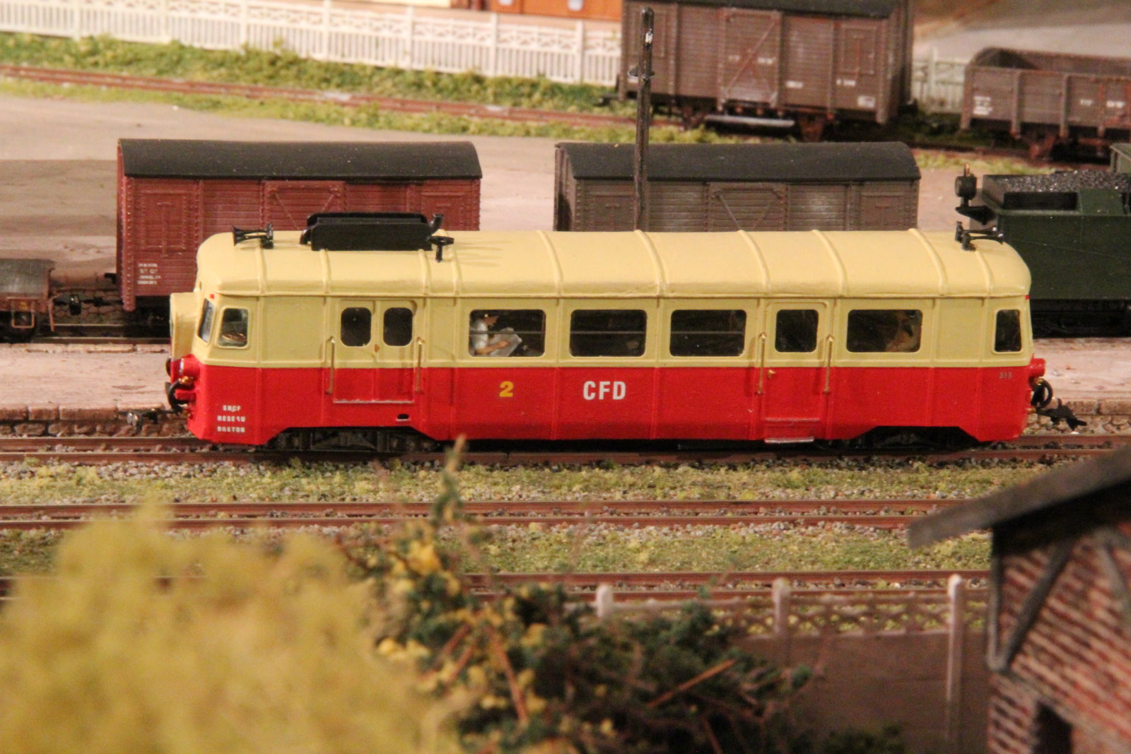

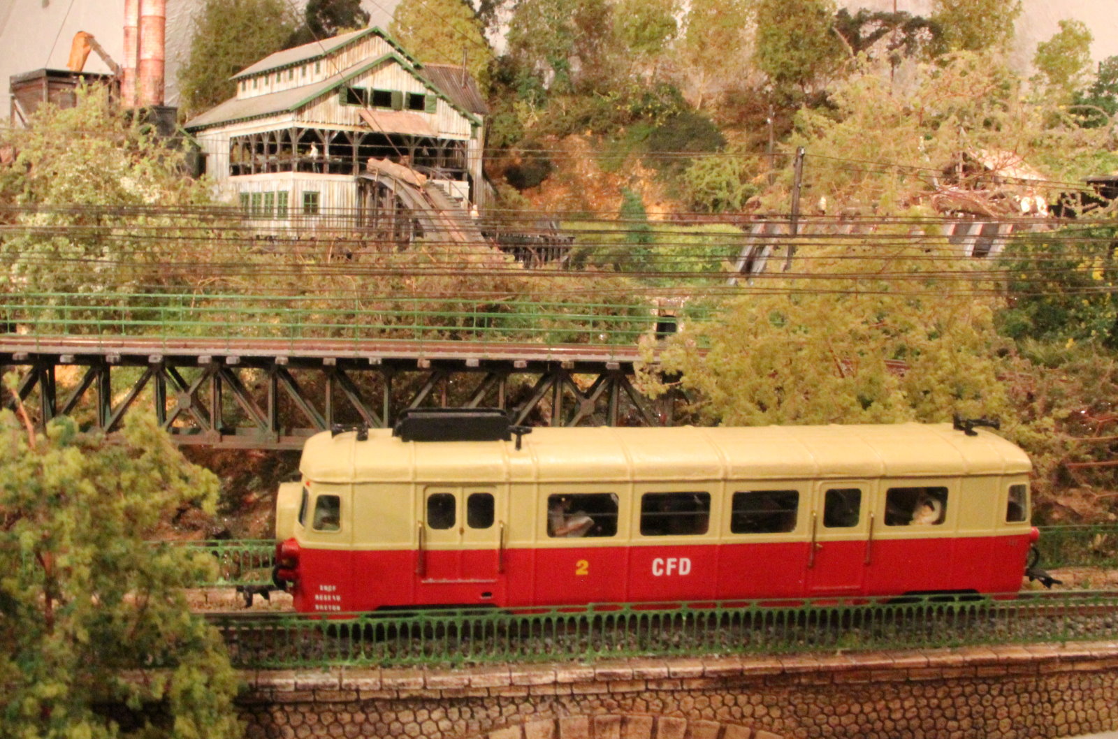

Présentation du Billars A150D

Je craignais que l'opération "débattement des bogies" ne fasse relever la caisse, mais je vois avec plaisir qu'il n'en est rien ! #B6
Très beau montage, et c'est la première fois que je vois ce modèle Interfer en "décor naturel"... :rod_coeur

Et quel décor ... :rod_coeur
