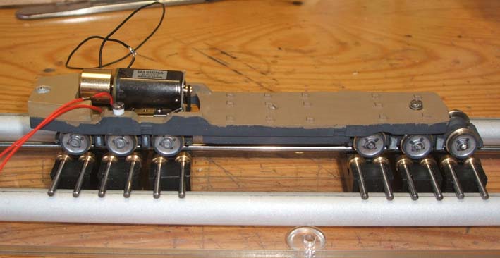

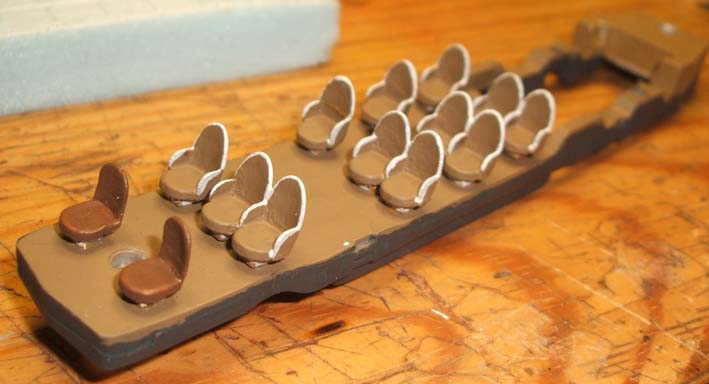

Messagepar rantanplan » 03 03 2010 à 18:22
Voilà les jeux de plein air avec le tram sont terminés (pour l'instant) et je peux prendre un peu de temps pour vous poster les photos de la micheline !

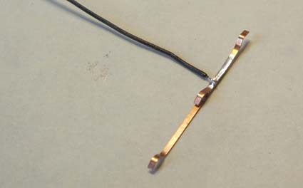

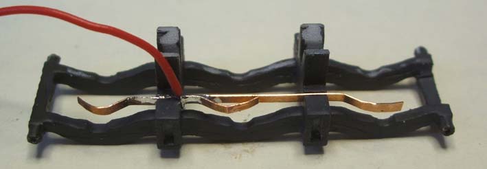

En premier la réalisation des prises de courant :
C’est à mon avis le seul point actuellement qui me semble à améliorer. Non pas sur la forme, mais deux ou trois explications seraient un peu utiles ! Une vue de dessus notamment, mais c’est réalisable, le premier est pas parfait, le second presque !
Une prise de courant :
Montage à blanc :

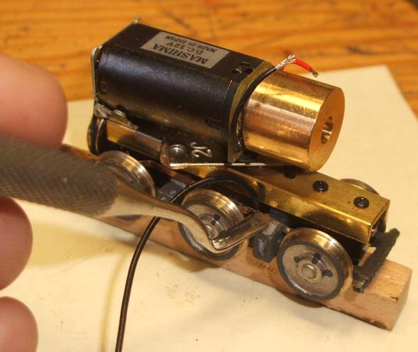

Insertion sur la bête des prises de courant. Elles seront collées une fois le rodage terminé pour éviter tout mouvement !
En rodage…
Début de l’aménagement intérieur :

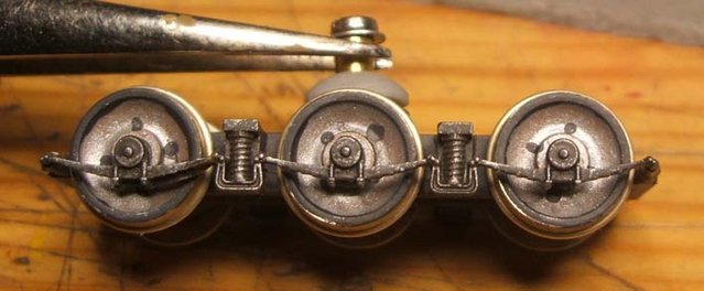

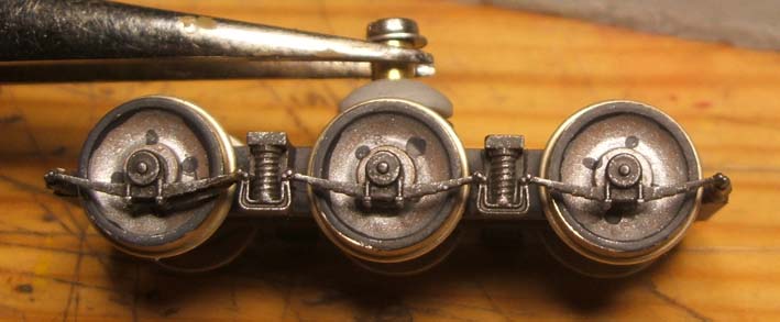

Le bogie avant monté :

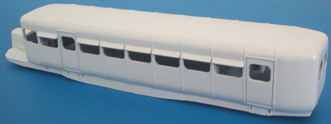

Et pour finir deux vues de la caisse en cour de peinture… 4 couches de blanc (le tamiya, super fin et super pas couvrant…)
Voilà la suite au prochain numéro !

Re: Montage de la Micheline Trains d'Antan
Messagepar Beyer-Garrat » 03 03 2010 à 19:45
Le bogie avant est superbe #B6 joli boulot Jérome
Messages: 24346
Messagepar pelican » 04 03 2010 à 09:30
le bogie arrière aussi ! #B6 :rod_siflet
super boulot !! E2 E2

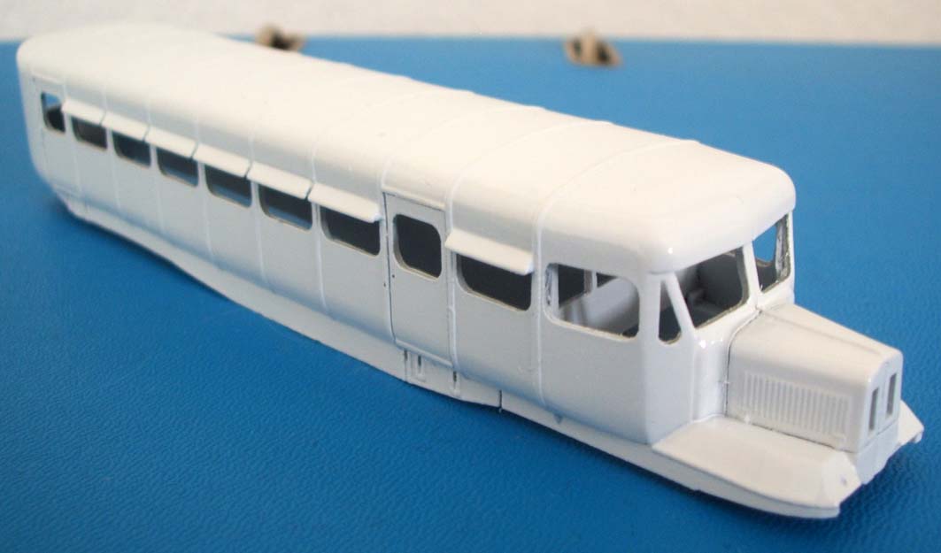

Messagepar rantanplan » 26 11 2010 à 16:08
Bon je ressort le sujet qui sent un peu le moisi...
En effet lors de la peinture de la caisse en blanc brillant c'est un fini super moche qui tient plus de l'orange que de la tôle qui est sorti! H4 H4 H4
Bon de désespoir tout remis dans la boîte et voilà!
Alors ma question est-ce que le décappage est la seule solution pour ratrapper un effet peau d'orange???
Merci de votre aide pour remettre ce projet sur les rails!

Messagepar 3DMetrique » 26 11 2010 à 19:32
Est-ce la peinture Tamya qui fait cette peau d'orange ? a l'aérographe ou en bombe ? J'ai déjà eu ce genre de pb avec des bombes, fini pour moi la bombe (l'atomique aussi d'ailleurs C7 ).
La résine résiste aux divers décapant à condition de ne pas trop insister. Mieux vaut tester d'abord sur des chutes de carotte d'injection. Bon courage.
Cyril
Messages: 3741
Messagepar rantanplan » 26 11 2010 à 20:08
Alors c'était une bombe Tamya blanc brillant!!!
Est-ce que je peux repolir la peinture ou le résultat sera jamais beau???
Messagepar Gérard Huck » 26 11 2010 à 20:12
Personnellement, je te conseillerais plutôt de décaper, poncer sera beaucoup plus long, plus risqué, pour un résultat aléatoire #B8 #B8
Gérard Huck
Messages: 1024
Messagepar Beyer-Garrat » 26 11 2010 à 20:27
Pas mieux que Gérard il faut décaper hélas
Messages: 24346
Messagepar Storm » 26 11 2010 à 20:49
Même avis que mes petit camarade… teste tout de même avant :maitre: Perso, j'ai areté d'utiliser les bombes hormmis pour l'apprêt Tamaya ainsi que les vernis. Pour les peintures, aéro obligatoire :B3
