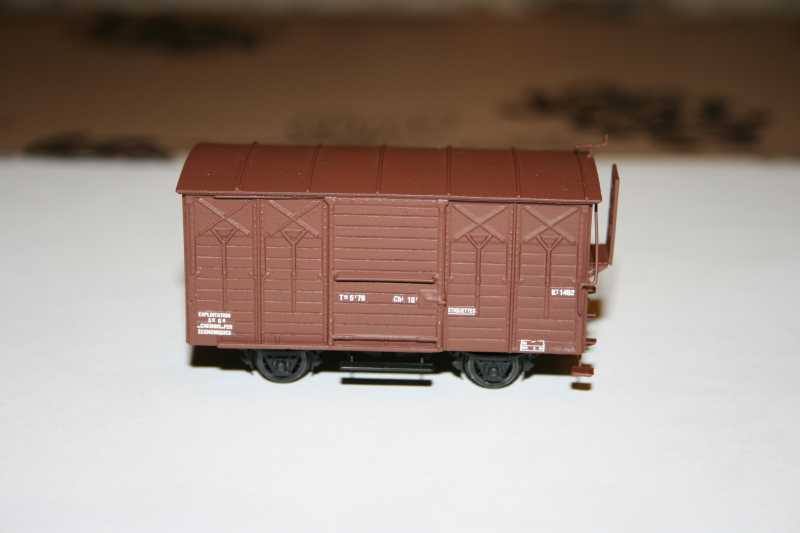

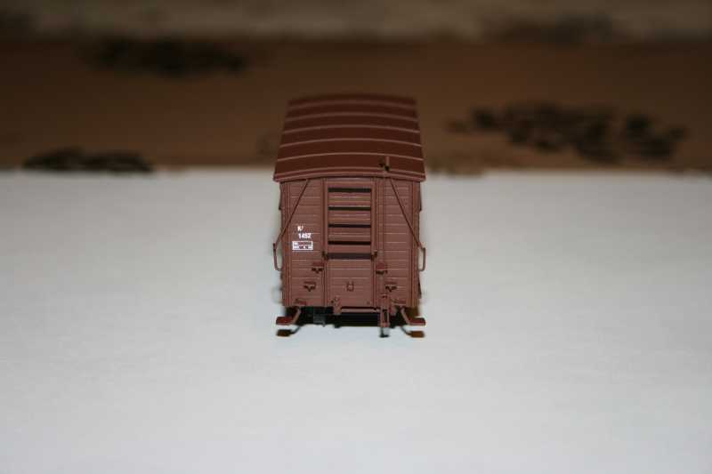

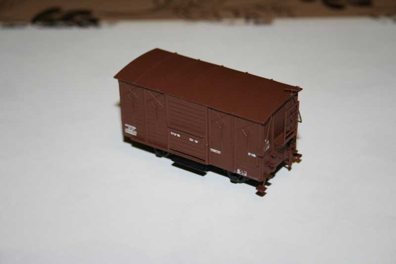

Bon, je vais me servir de ce vieux fil pour montrer quelques image du petit nouveau #B5
Un couvert RB à bardage large avec la plateforme serre-frein...
Pas grand chose à dire sur le montage: 8 heures de boulot tout compris (j'ai encore deux heure pour faire la patine et les détails au pinceau C7 ) Sur ces modèles, il faut bien faire attention à ne pas laisser de jeu axial en montant les flancs d'essieux sinon, le roulement ne sera pas bon. Faites gaffe au sens du toit pour passer l'axe de manivelle et prennez votre temps pour les marchepieds, surtout les deux du bas sur les dossiers H4 Les main-montoires ne sont pas évidentes à mettre en forme, Cyril m'ayant habitué au confort des gabarit :E1
Au final, un beau wagon avec des marquages très fins et complets (14 décalques à poser :C4 ) Pour les couleurs, j'ai fait un mélange de "Brun Wagon Ep.III" ABE et de "Brun UIC" Interfer que je vais faire évoluer en éclaicissant ou fonçant pour les suivants. En espérant vous avoir aidé un peu, à vous de jouer (je sais qu'il y en a pas mal en circulation :E1 ) et n'hasitez pas si vous bloquez sur un point de montage :maitre:

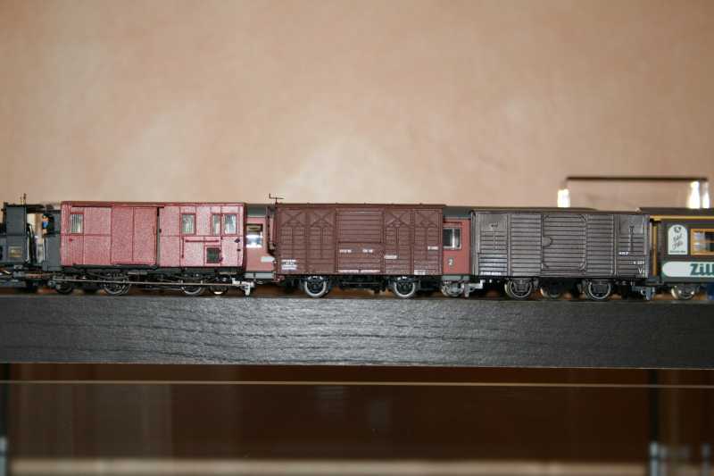

Storm a écrit:Bon, je vais me servir de ce vieux fil pour montrer quelques image du petit nouveau ...
Perso, je pense que ces nouvelles productions Trains d'Antan auraient vraiment mérité un fil dédié.
Bah... je vais "bricoler" pour rendre tout ça accessible...
Beau travail Storm !
