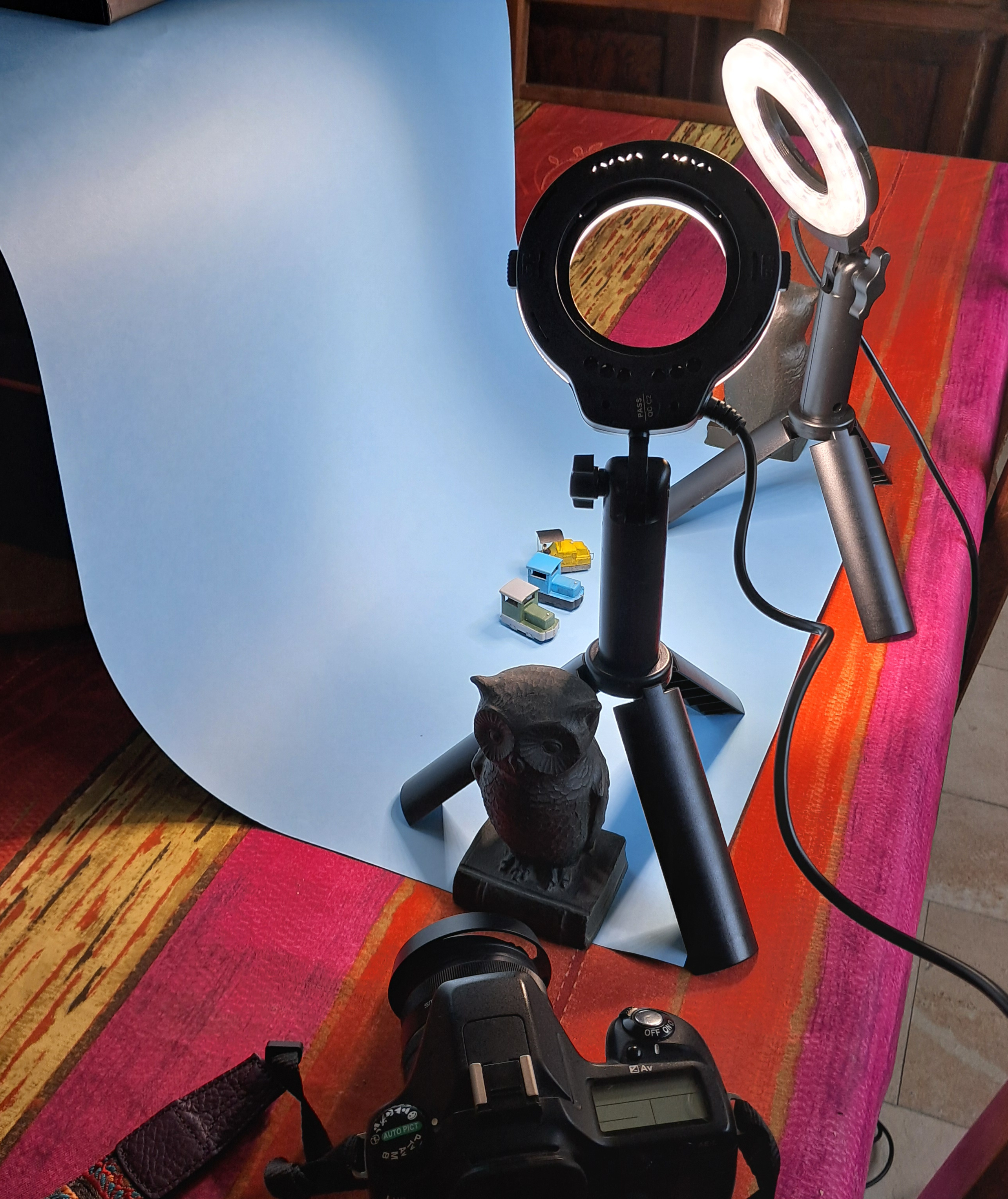

Messagepar pelican » 20 04 2024 à 08:41
Ah ouiii ... E2 E2
Intéressant les petits éclairages ... c'est kwaaa ??? :F5
Messages: 50733
Re: Minis Locotracteurs Hoe et consorts
Messagepar Beyer-Garrat » 20 04 2024 à 09:27
Ce sont des accessoires de Youtubeur des ring light (anneaux lumineux) ils en existent de tous les diamètres sur pieds ou sur table qui donnent un éclairage
d'appoint et permettent de filmer ou de photographier à travers l'anneaux.Ceux-ci sont très pratique pour nos photos de modèles équipé de caches enclipsable
sur la couronne, il permettent une lumière directe, diffractée ou teintée jaune ou bleue.
Il en existent de tous diamètres sur pied sur trépied ,avec des pinces 220v ou usb3 ,dimmable enfin bref l'embarras du choix.
Le fond bleue une feuille de canson A3 provenant de Cultura évite les angles a 90° et les ombres parasites .
J'avais déjà abordé le sujet il y a plus de 10 ans D9
http://www.passion-metrique.net/forums/viewtopic.php?f=11&t=5925&hilit=les+experts
PS Je sais qu'il existe des studios photos pliant mais c'est plus cher C7 ici ça coute deux balles et ca me suffit (comme dirait ma maison) :rod_mdr2 :rod_mdr2 :rod_mdr2 :rod_mdr2

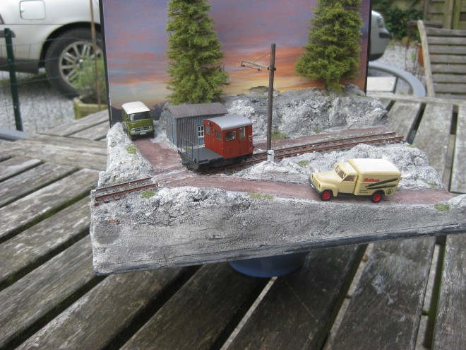

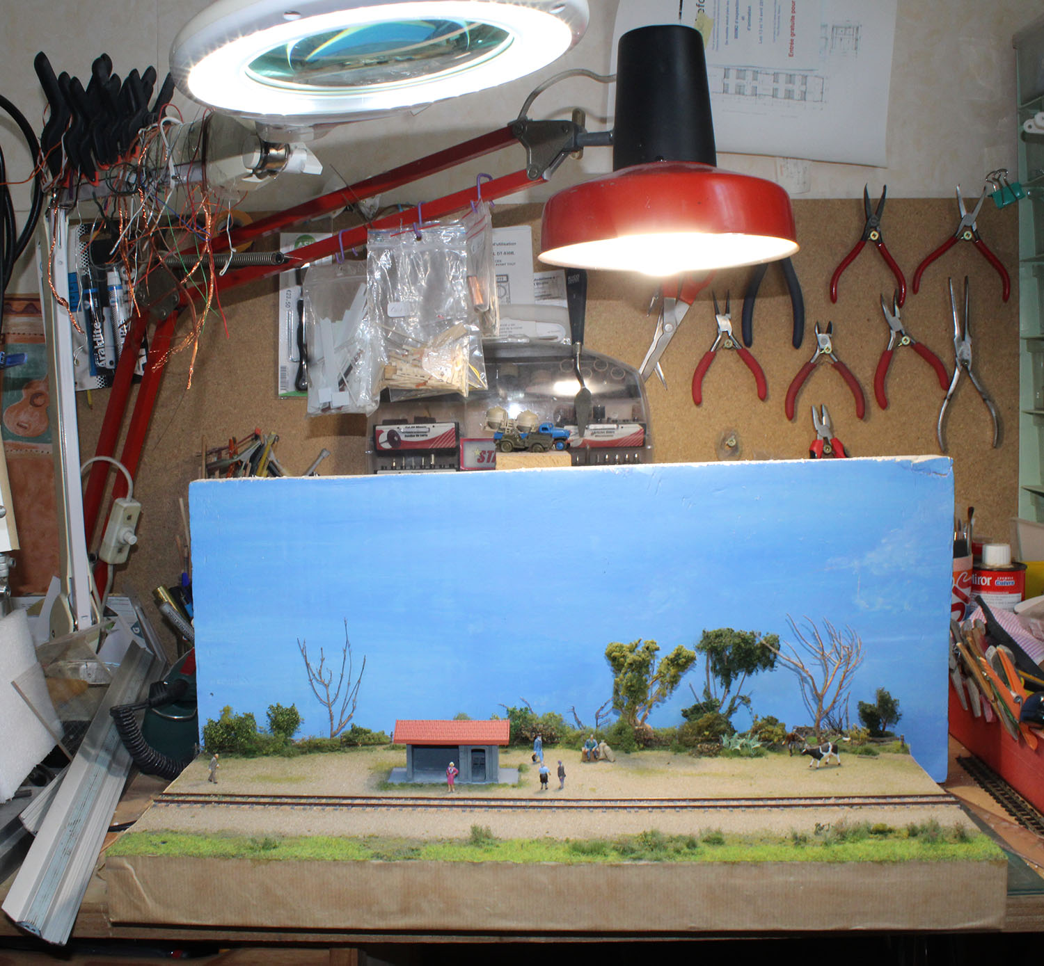

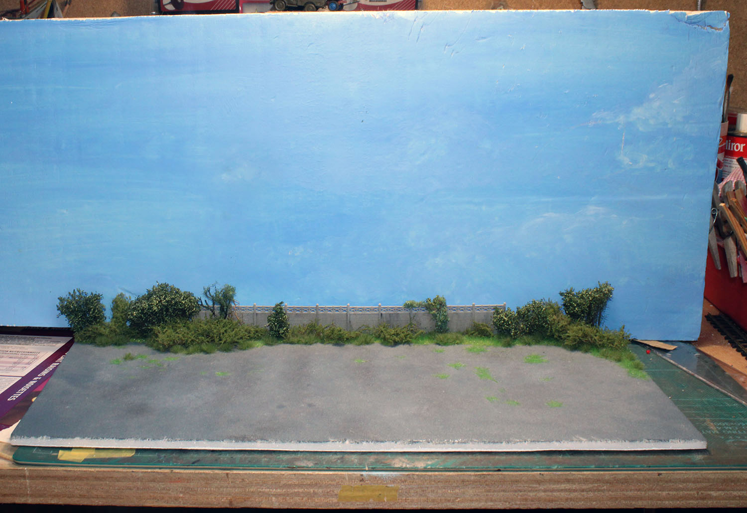

Quant aux décors, j'ai la version "stationnement industriel" pour les camions :
... et la "halte de campagne" pour les trains (H0m), les voitures, les p'tits bahuts, les lapins, ... :
(Faudrait p'tête que je finisse la halte des Sorignets). :rod_siflet

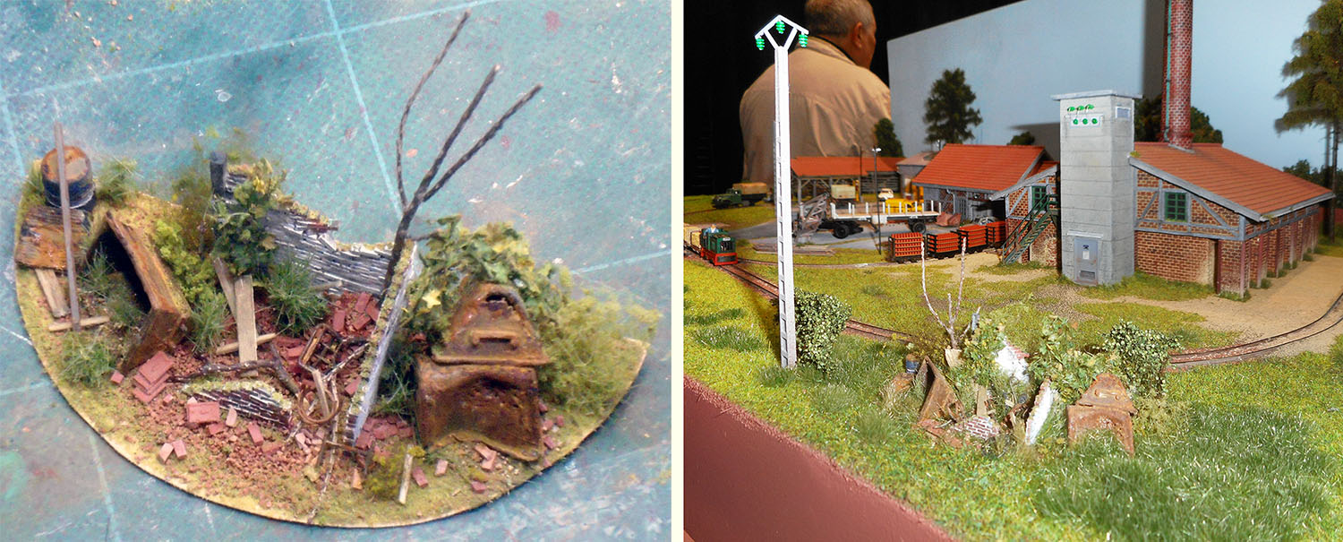

En fait, ce sont des tests : végétation, rendu d'un revêtement bitumineux, peinture des sols et ciel, clôtures, maçonneries, etc.
La version train est fonctionnelle, deux fils qui pendouillent lamentablement en dessous me permettent de raccorder les voies au transfo : autant joindre le désagréable à l'utile...
:rod_mdr2
Éclairage orientable "chaud & froid" à l'ancienne, flash si nécessaire : je fais 14 photos, je garde la meilleure :mdr2: .

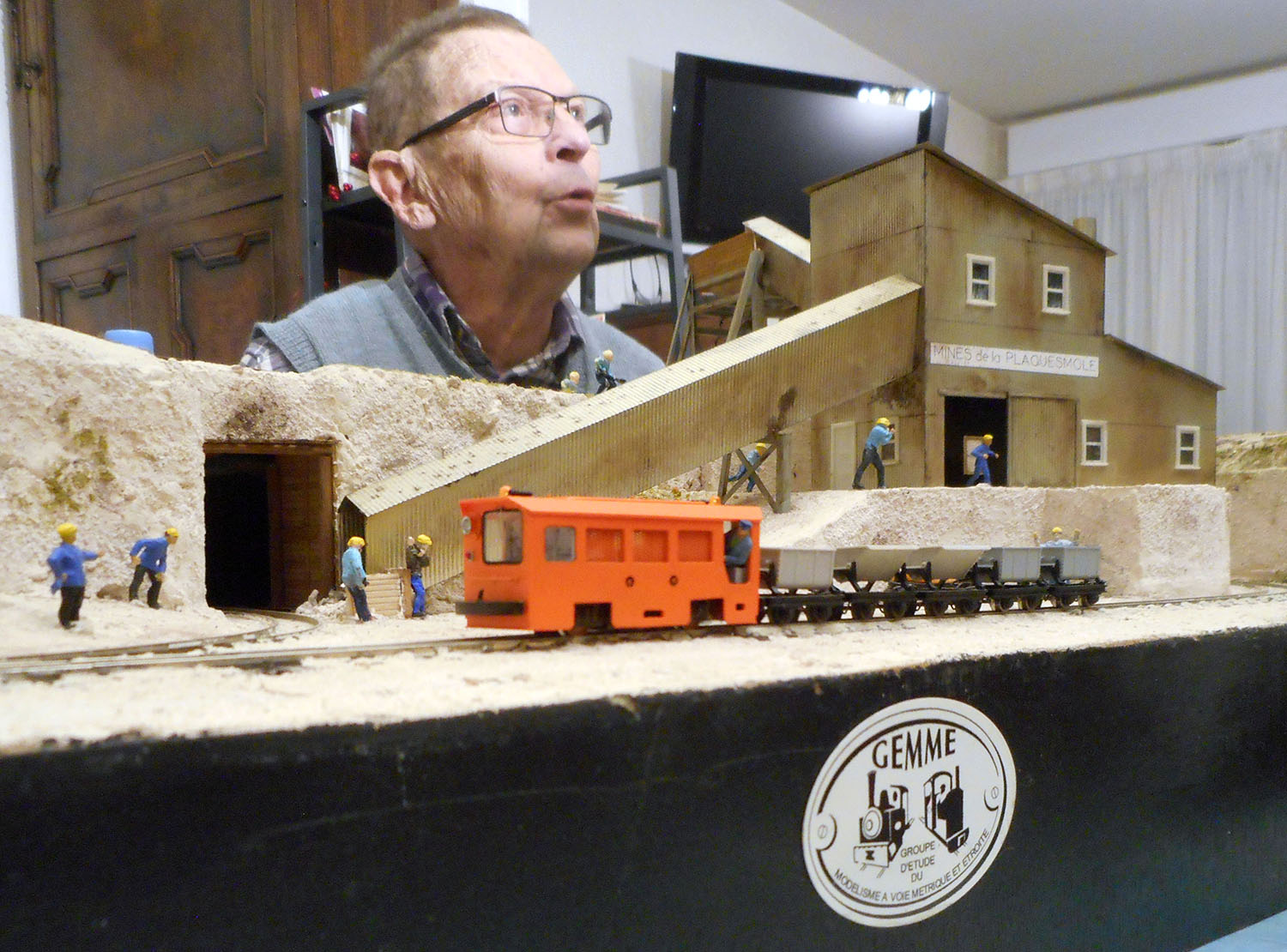

Parfois, tout ou partie de ces essais rejoint un vrai réseau, comme les murs en briques et "tentative de crabouillage et rouille sur bidons écrasés" (en Ut mineur, de Pierre Henri et Michel Colombier) qui se sont retrouvés sur la Briqueterie du Pas des Loups :
(J-P est fâché :F5 ).

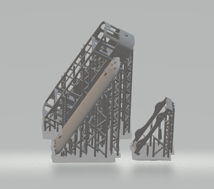

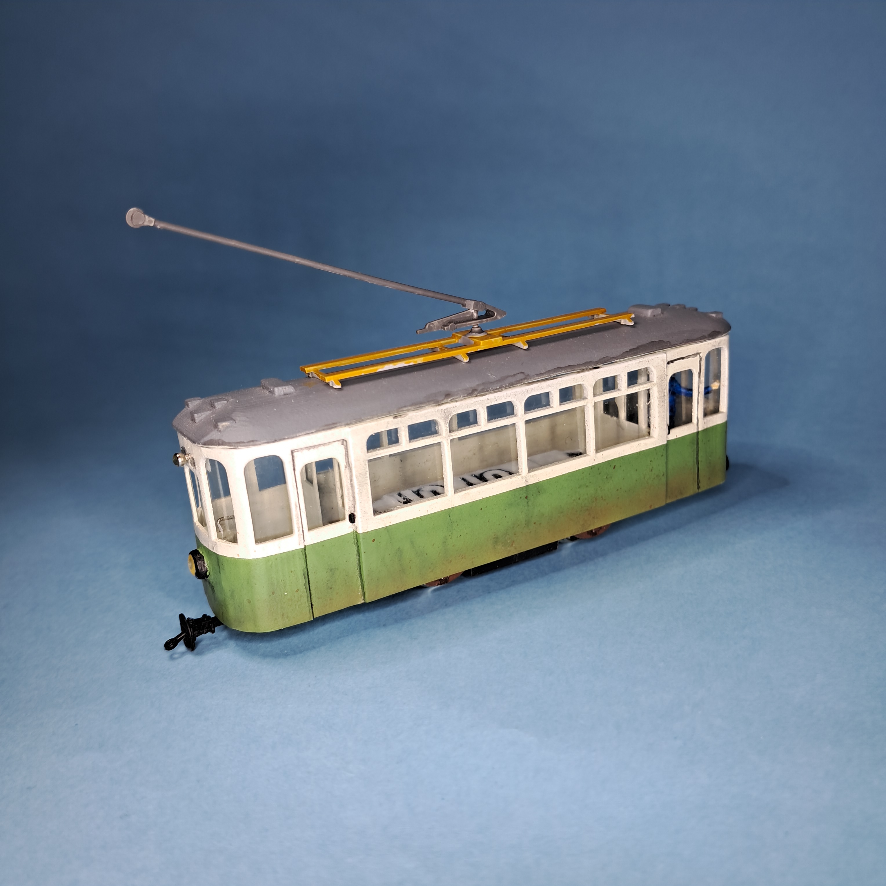

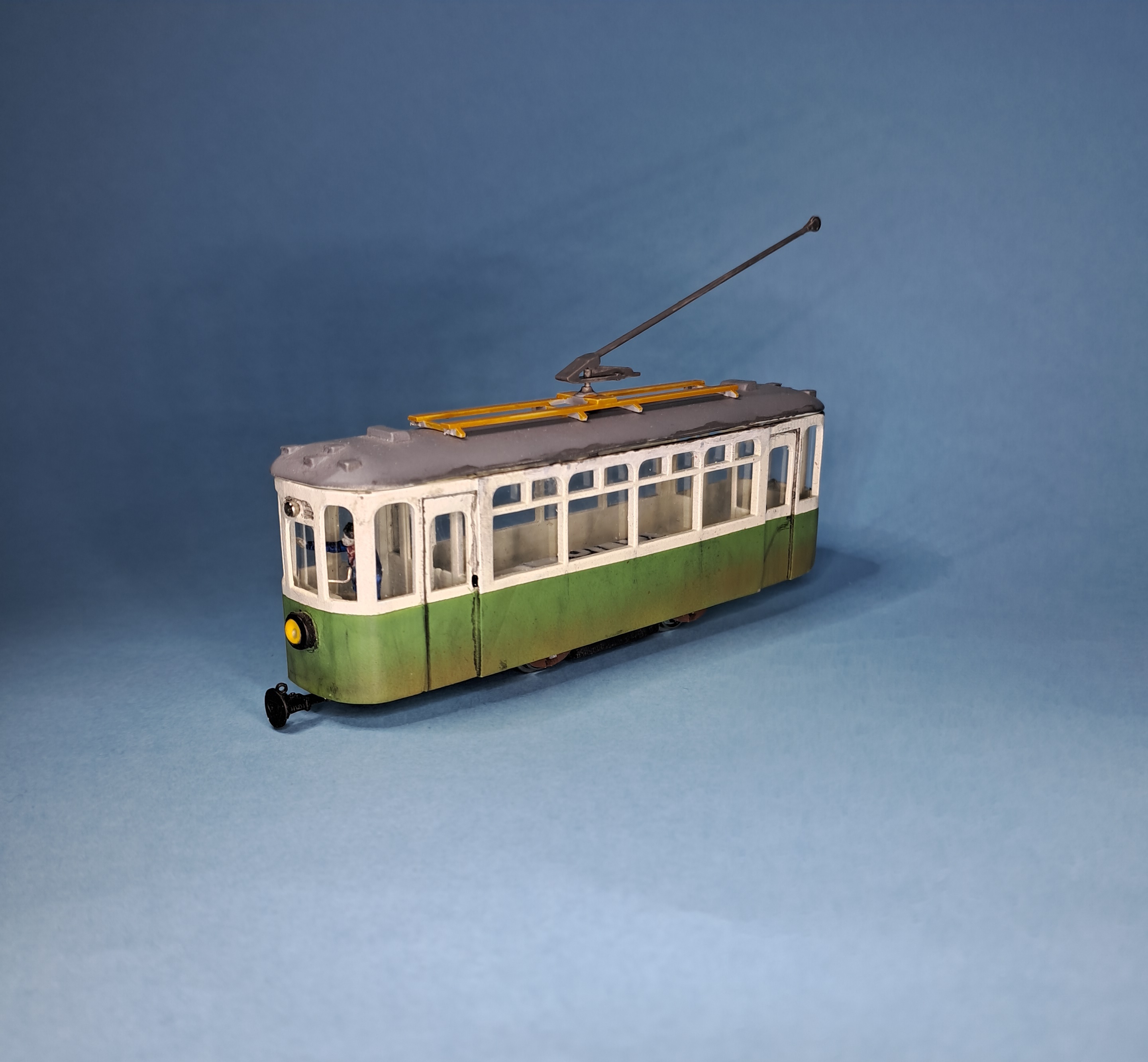

Je ne vais pas ouvrir un nouveau sujet pour ce nouveau véhicule qui est en fait un tram (ça change) c'est un stl que j'avais découvert sur Thinkgiverse il y a
5 ou 6 ans lors de la réception de l'Anycubic Photon et de la Ender 3 .Un petit fichier sympa (merci au concepteur) qui m'a permit de nombreux tests et comparatifs
Alors c'est une motrice 125 de la CGTE (Genève) un peu simplifiée certes mais très correcte j'ai retrouvé un vieux fichier après slicing
comme il me restait une caisse dans la boite a rabiots C7
A suivre.......

"Fâché" : nan mais parce que c'est toi, de dos et dans l'ombre, sur le cliché de la Briqueterie.

Ah oui pour la photo Patrick il fallait être attentif :B3

La perche ayant été retiré au profit d'un panto après guerre .Je n'ai pas choisi l'option panto qui selon moi déséquilibrerai l'estéthique de la caisse avec ceux dont
je disposais. Heureusement le lapin (encore lui ! :H1 ) ma fait don lors d'un Railexpo d'une grappe Hailling de cette perche #B6

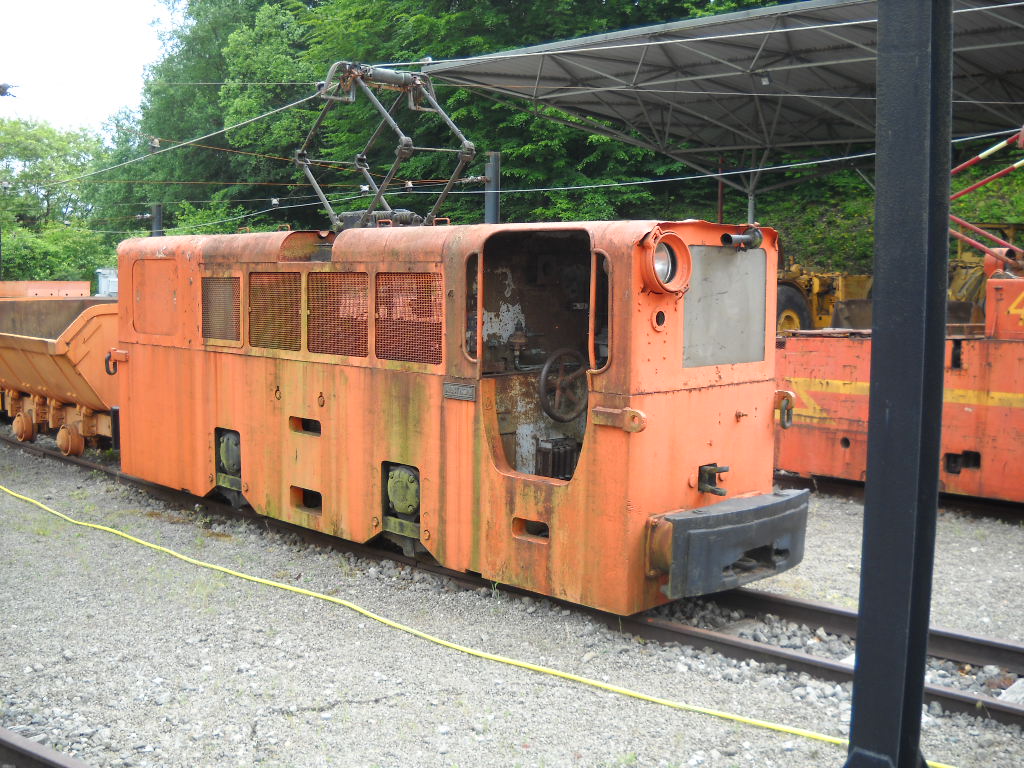

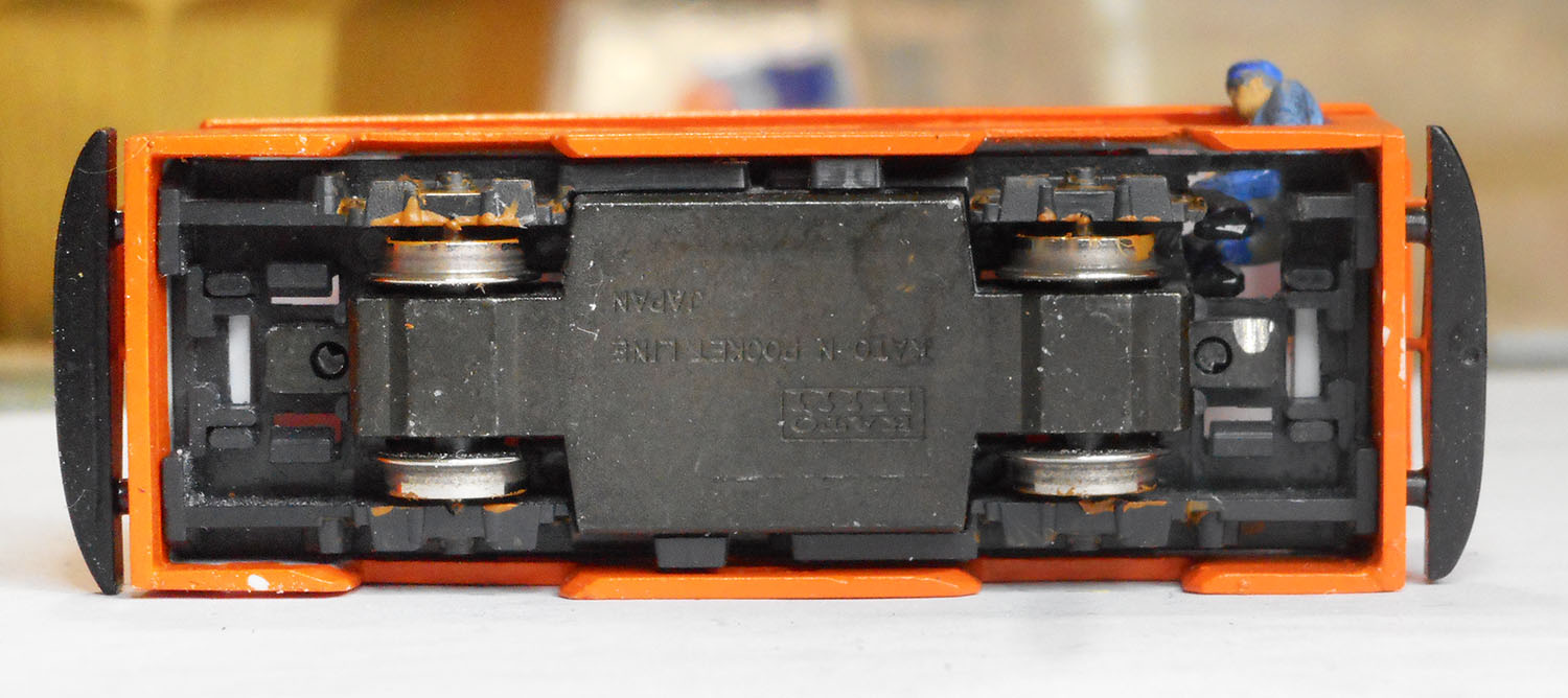

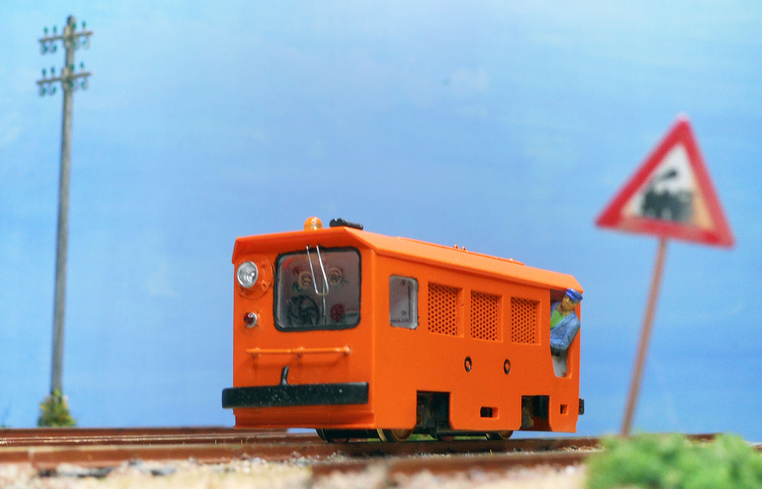

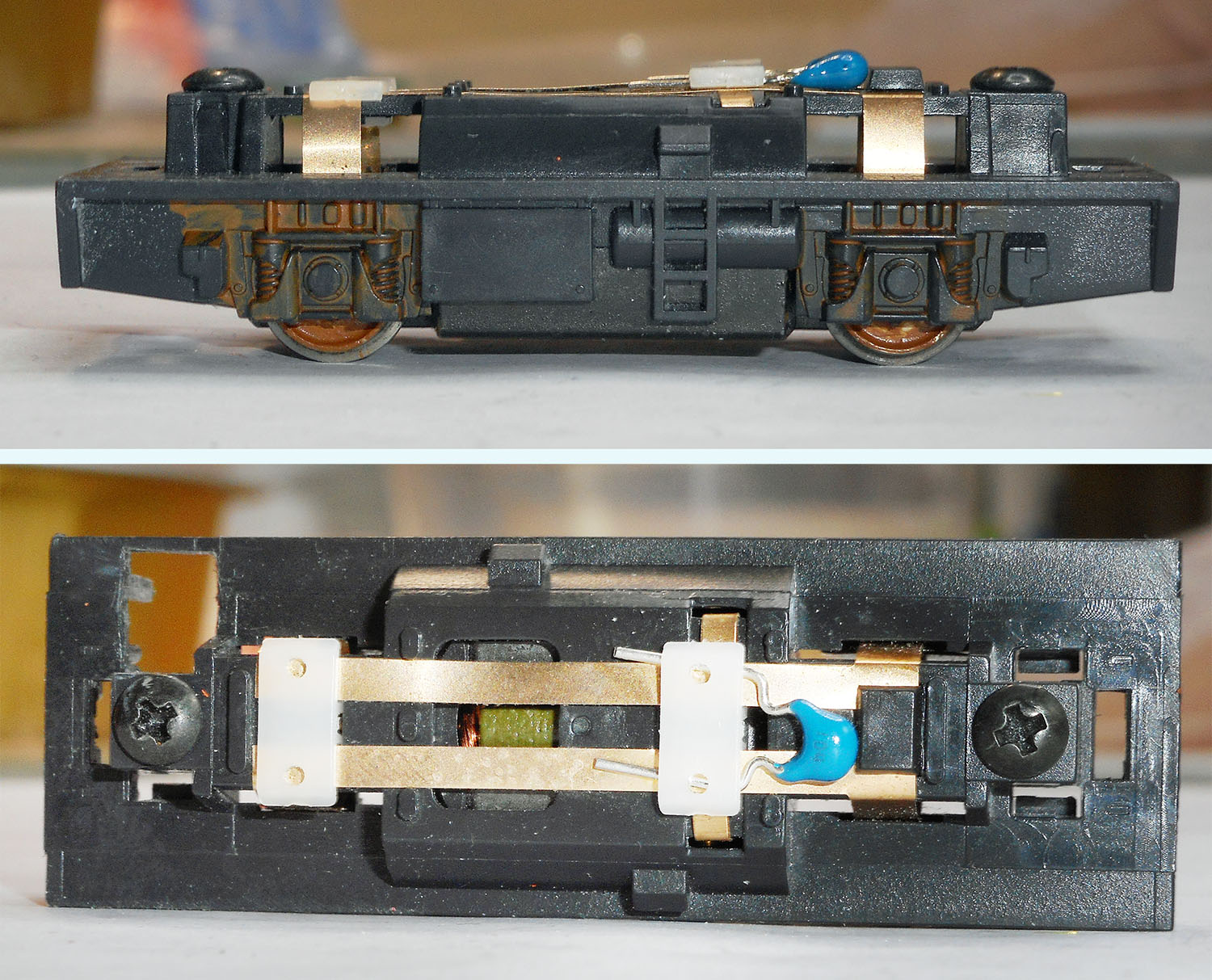

C'est pas vraiment un mini locotracteur puisque basé sur un châssis long en N de chez KATO :
La caisse a été réalisée pour "coller" au plus près le châssis, sans découpe (surtout pas !) mais elle est trop large à mon goût :
... surtout pour évoquer cela :
C'est donc "librement inspiré", d'autant que l'engin a rejoint le réseau H0e de Philippe Creuzevault :cry: qui n'est pas équipé de caténaire :
Donc fonctionnement sur batteries.
D'ailleurs on voit sur le toit les 2 panneaux amovibles, qui peuvent être déposés à l'aide des anneaux :
Nan mais faire du dessin libre ne veut pas dire "faire n'importe quoi".

Mise en peinture à l'aéro ,une paire d'attelages à choquelles (ancienne ref Bemo) un set de perche Hailling et pis c'est tout ! :H1
Le plus complexe en fait est la découpe des vitrages et leur pose .Après découpe je trempe ceux-ci dans l'eau tiède (juste pour les réchauffer sinon ils se roulent
sur eux-mêmes) et mise en forme doucement pour ne pas qu'ils blanchissent à la pliure autour ici du manche d'un X-Acto.
Une légère patine d'usage finie le tout

Sympa #B6 .
Au moins, la perche Halling aura servi à quelque chose.
