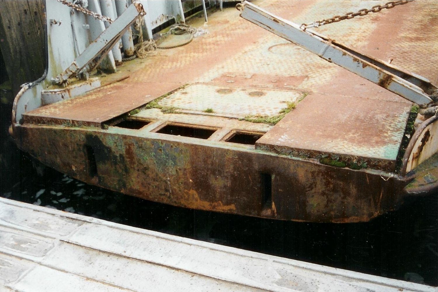

Une précision :
Les photos de détails correspondent à la "fin de vie" du ferry, c'est à dire en version "bac", uniquement pour les véhicules routiers (et bien entendu les piétons !).
Lorsqu'il était encore un ferry, le pont était en bois.
Le pont avait une surface lisse, car les lambourdes :D3 (les "planches" épaisses qui constituaient le pont) étaient posées l'une contre l'autre avec un joint fait d'un produit bitumeux.
Il doit y avoir une photo du pont dans ma doc pour la période "ferry".
C'est pour cela que certains coffres, et même les échelles, semblent posés sur des plots ou des cales.
Surtout ne pas poser de tôles larmées sur le pont !
Il "suffira" :rod_siflet , après peinture, de tracer les lignes plus foncées qui représenteront les joints. D9
En tout cas, magnifique travail ! E2
A demain.
Cordialement.

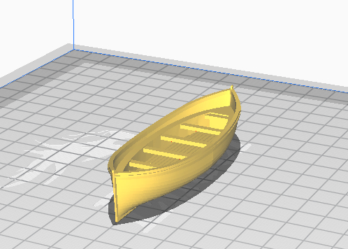

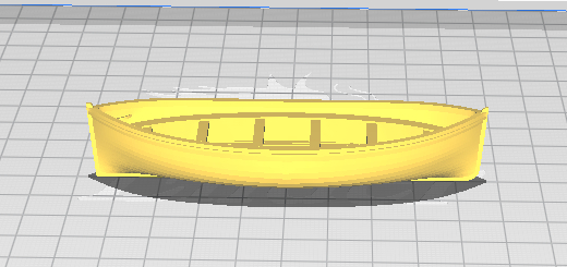

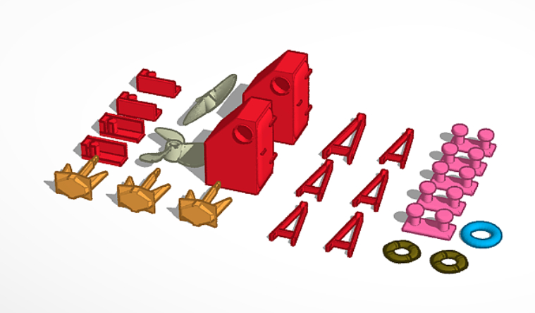

En recherche de mes "accessoires de sécurité" je suis tombé sur ces chaloupes du Titanic 3D.Au départ j'avais dans l'idée de faire remorquer le ferry par plusieurs de ces chaloupes
la compagnie des CBF rencontrant quelques difficultés financières C7 :rod_mdr2
A+

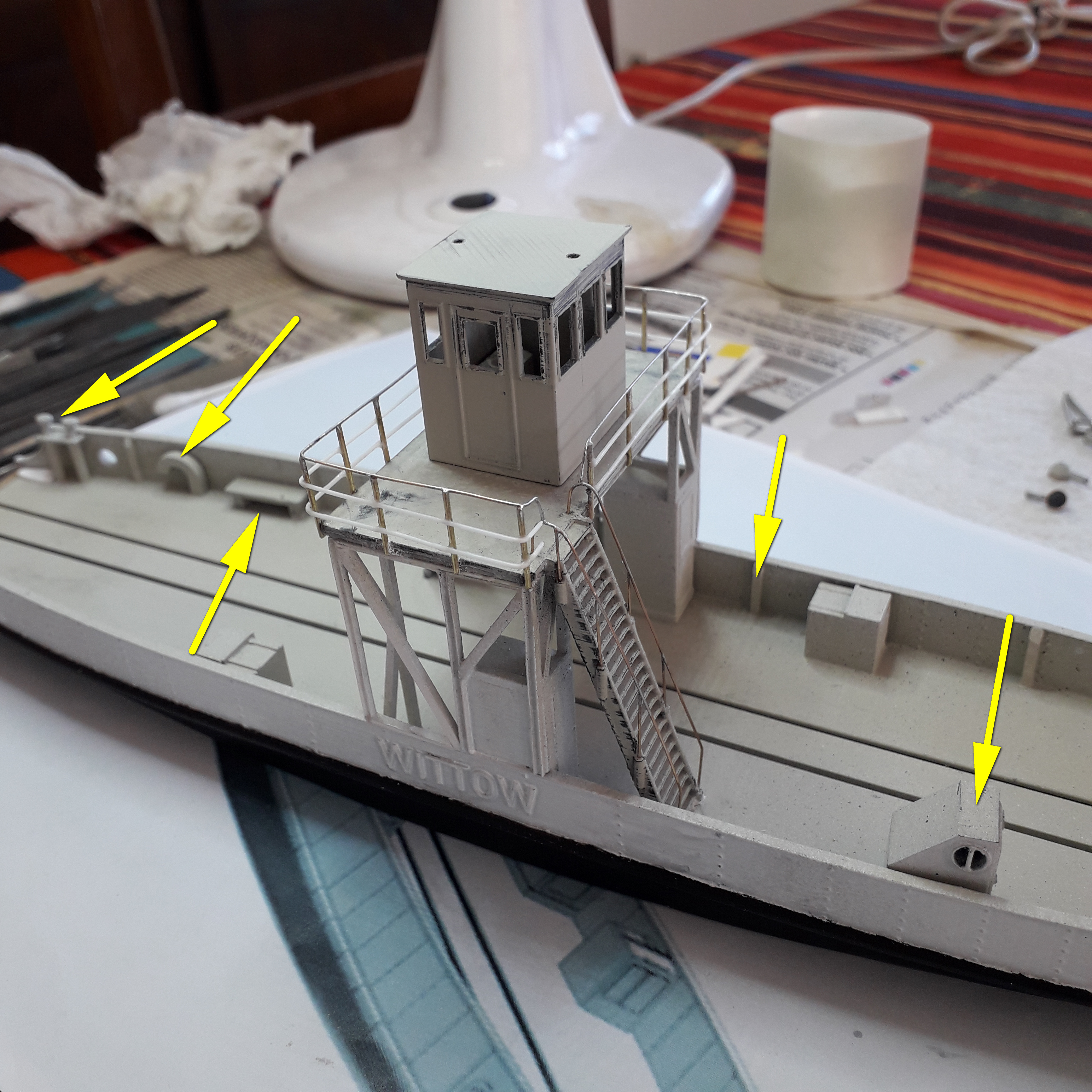

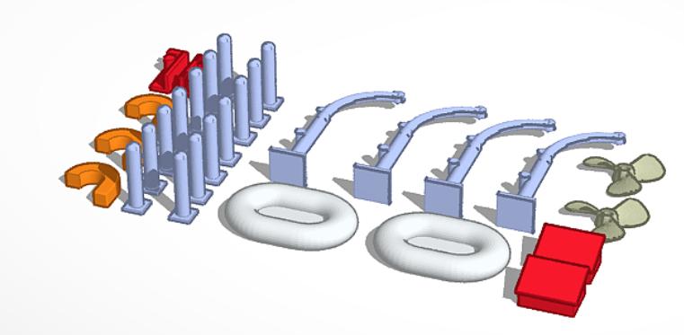

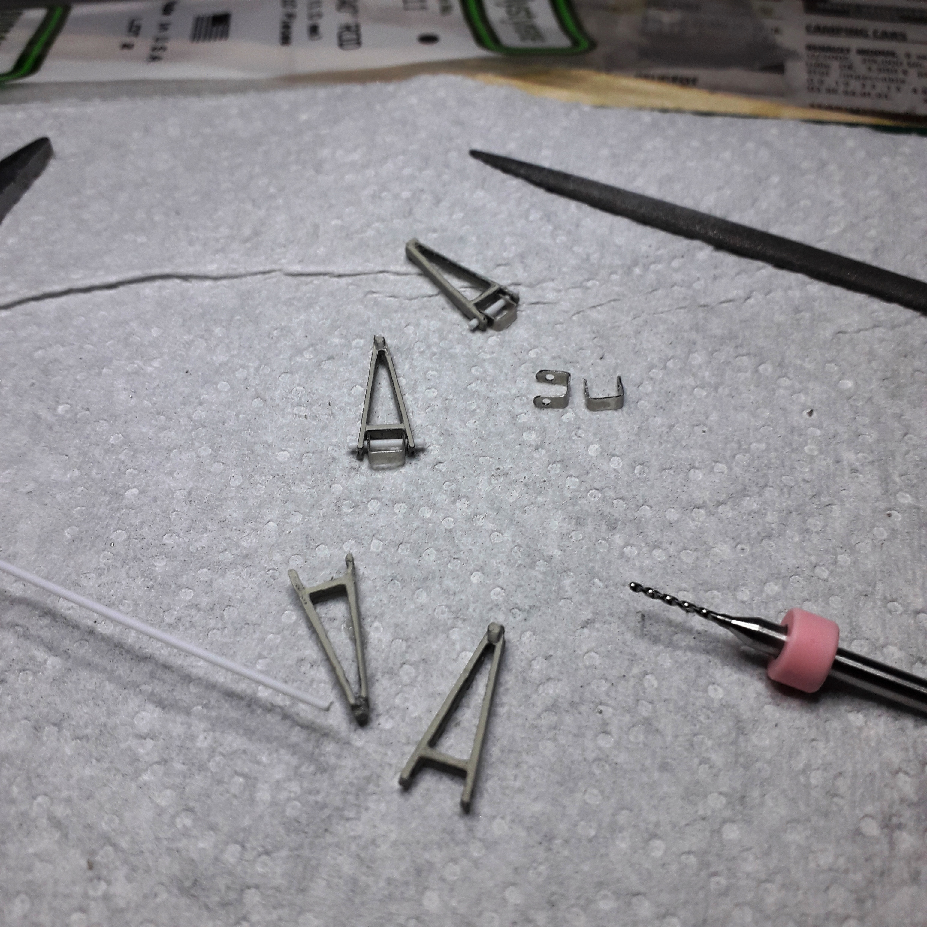

Messagepar Beyer-Garrat » 18 02 2021 à 09:10
J'ai choisi des éléments moins invasifs compte tenu de la taille des petits "dinkhy" achetés aux surplus la compagnie n'étant pas bien riche.
visible ici sur une des planches (les couleurs me servant juste a repérer les groupes a imprimer -manche d'aération feux de position bossoirs, caisse de sécurité ,hélices , supports bittes amarrage
la deuxième parle d'elle-même
une fois imprimé mise en situation (flèches jaune) :
La balustrade est terminée, mise en situation de la cabine qui doit encore être détaillée.
Des membrures le lond du pont ont été ajoutées elles renforcent aussi le plat bord qui avait tendance à se casser lors des manipulations
A suivre......

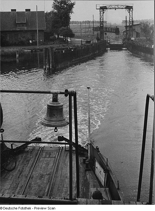

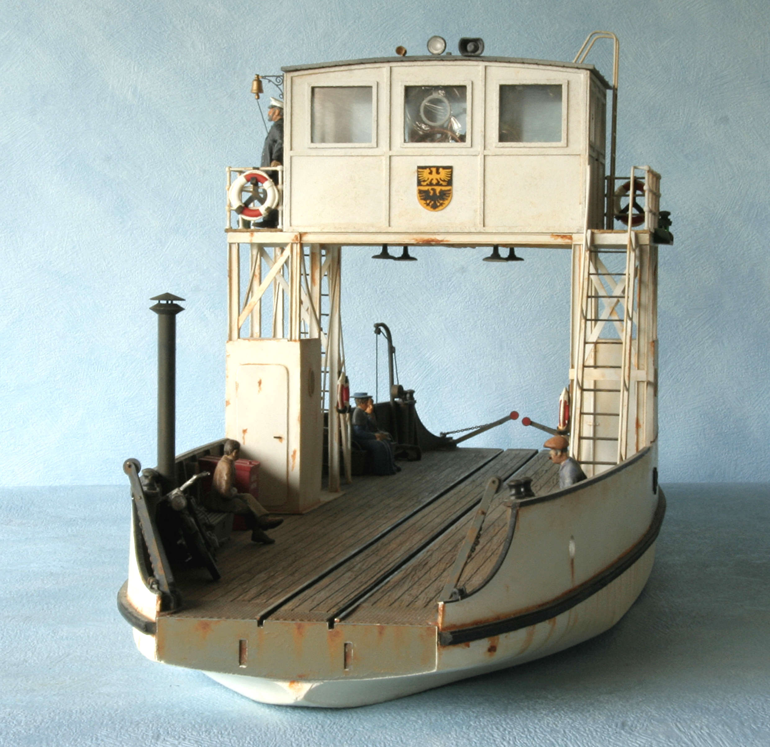

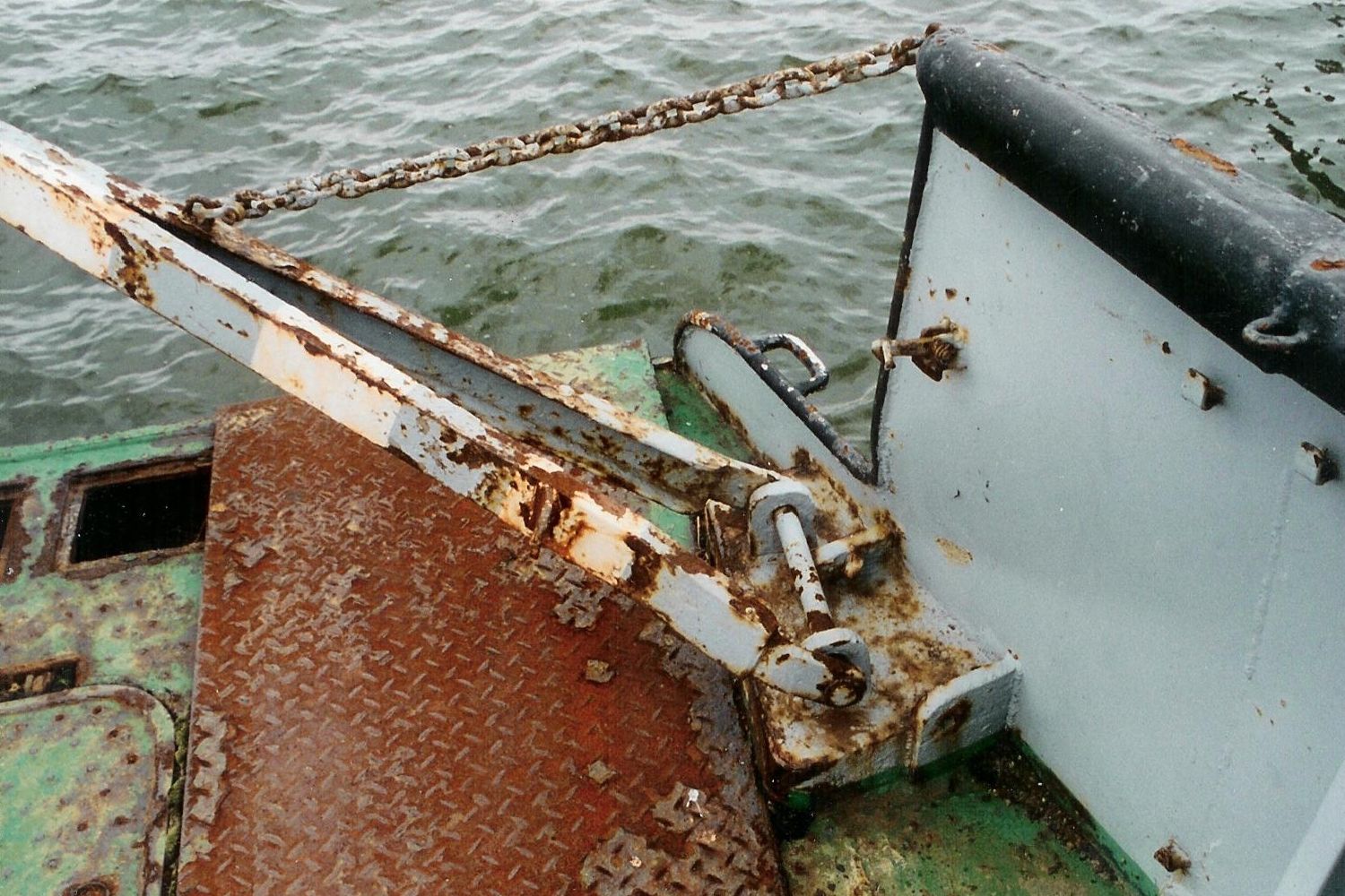

Entre aperçues sur une des planches 3D, les barrières disposées aux extrémités du ferry
Photos réelles :https://schmalspurmodellbau.de/faehre/f%20...%20orbild.php
