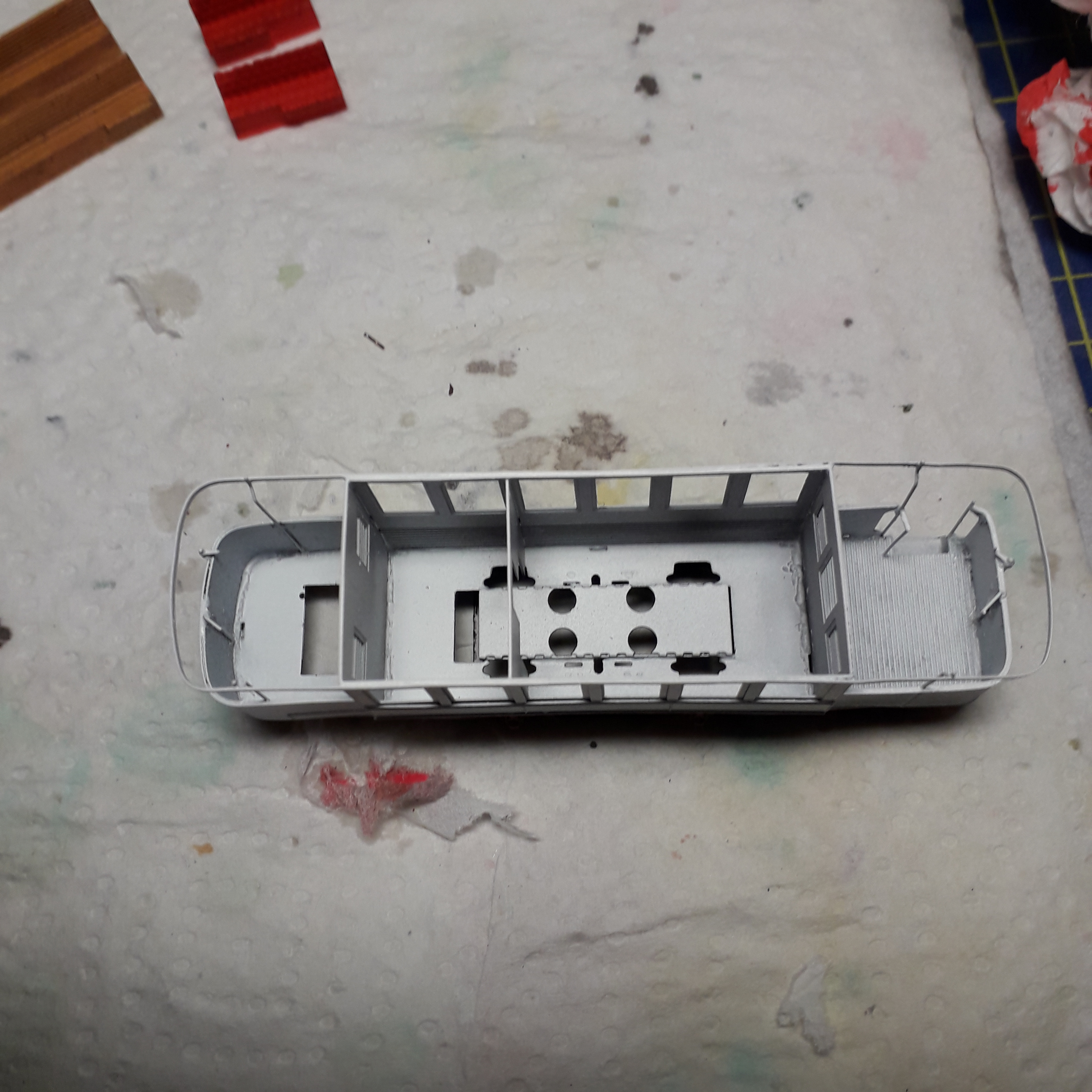

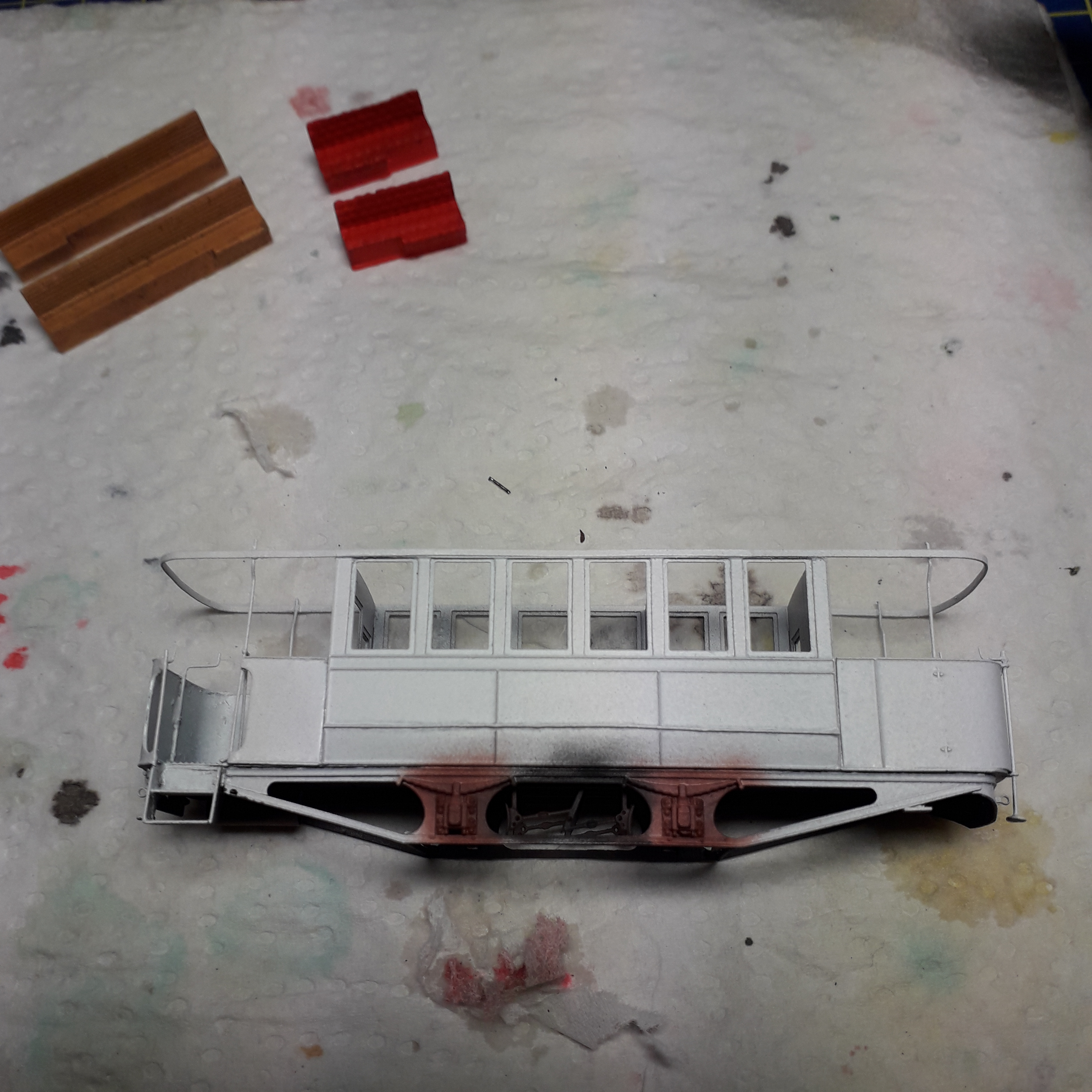

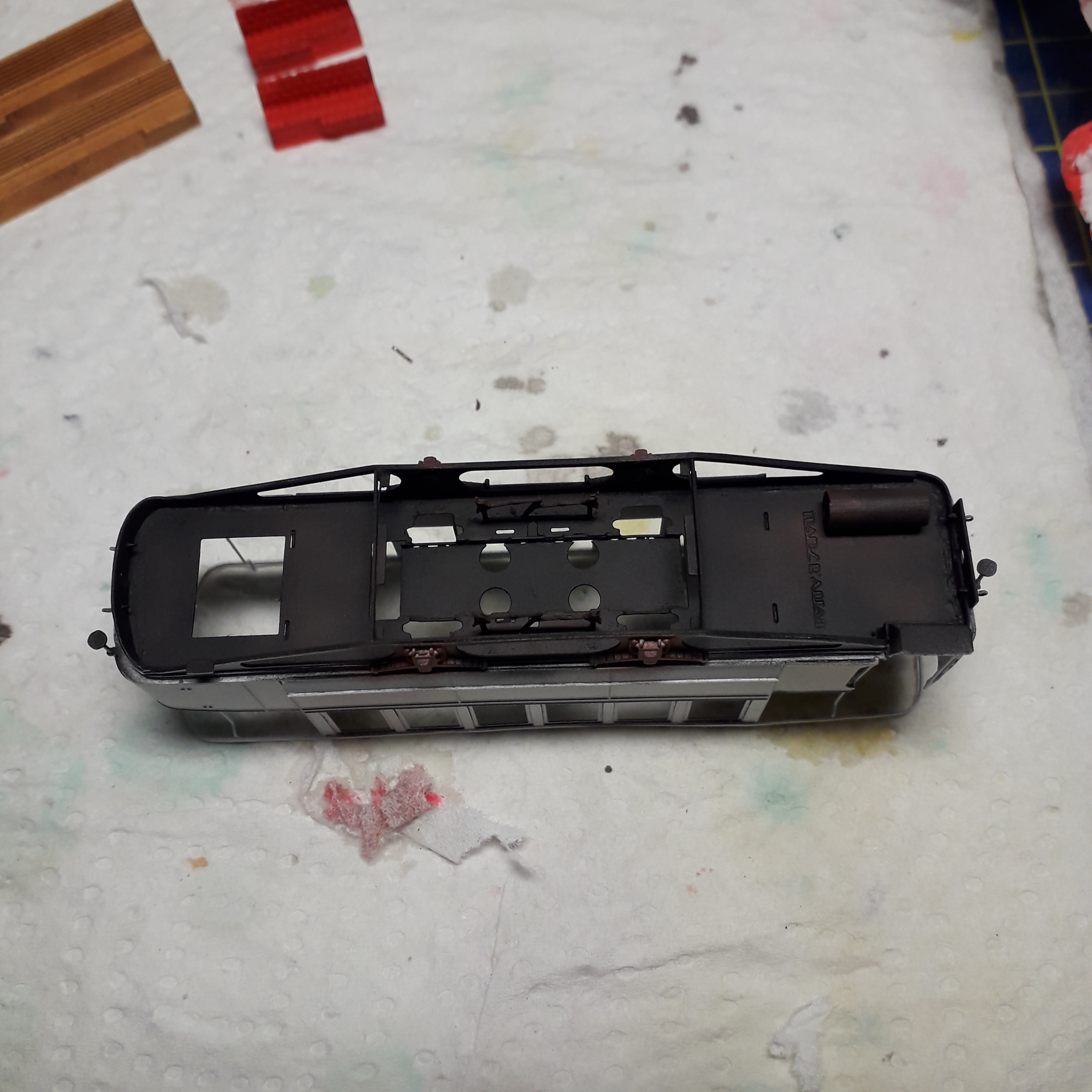

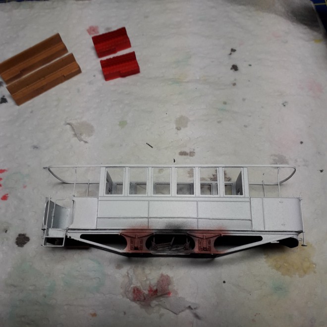

Revenons à la mise en peinture de la Purrey avec une couche d'apprêt la jonction des éléments est excellente grace aux gabarits de Cyril
Mise en peinture du châssis voile noire + une pointe de rouille
Pré-ombrage des boites d'essieux

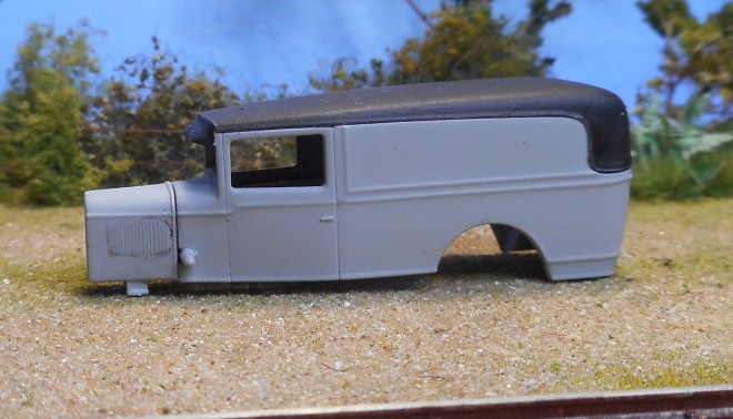

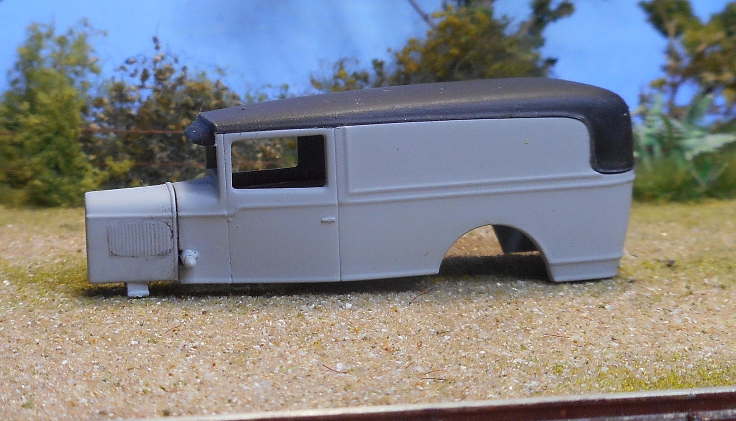

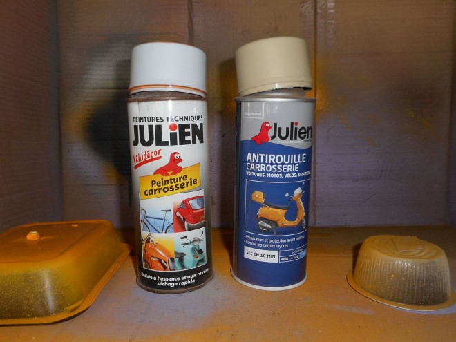

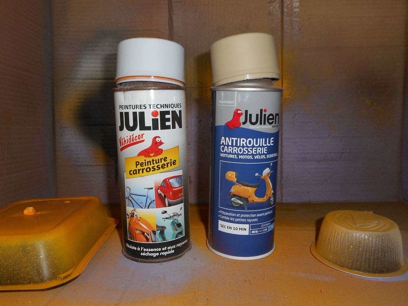

Mes bombes d'apprêt sont des JULIEN, une référence en la matière :

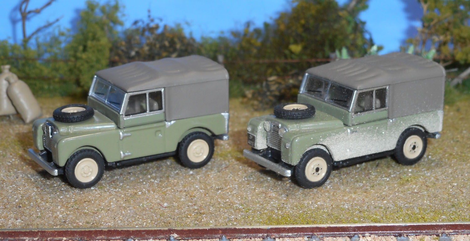

La beige est la plus fine, même au niveau de la pulvérisation. Elle me sert à salir mes véhicules routiers si nécessaire.
Bon, ça doit aussi marcher pour le train :H1 :
Parenthèse :
Sur ce Land Rover, les écrous de fixation des roues et les moyeux sont "peints" à l'aide de feutres fins indélébiles achetés chez... Action :rod_siflet , mais pas les mêmes que ceux signalés par B-G.
Ça marche pour les yeux des personnages aussi, mais pas trouvé autre chose que du noir. Bleu, beige, vert rien de fin à l'alcool :( .
La teinte gris clair est un peu moins fine en structure.
Bon, ça passe encore :
C'est pas des loupés, c'est un début de salissure des ouïes de capot avec un jus de noir.
...et j'ai oublié de remonter du garage la teinte gris foncé du même fabricant, qui "charge" beaucoup plus.
En pulvérisant de loin, on arrive à imiter l'enduit sur une feuille de plastique lisse. Ou rendre des troncs d'arbres en plastique plus réalistes.
Lorsque la buse est bouchée, un p'tit coup de forêt de 0,3.

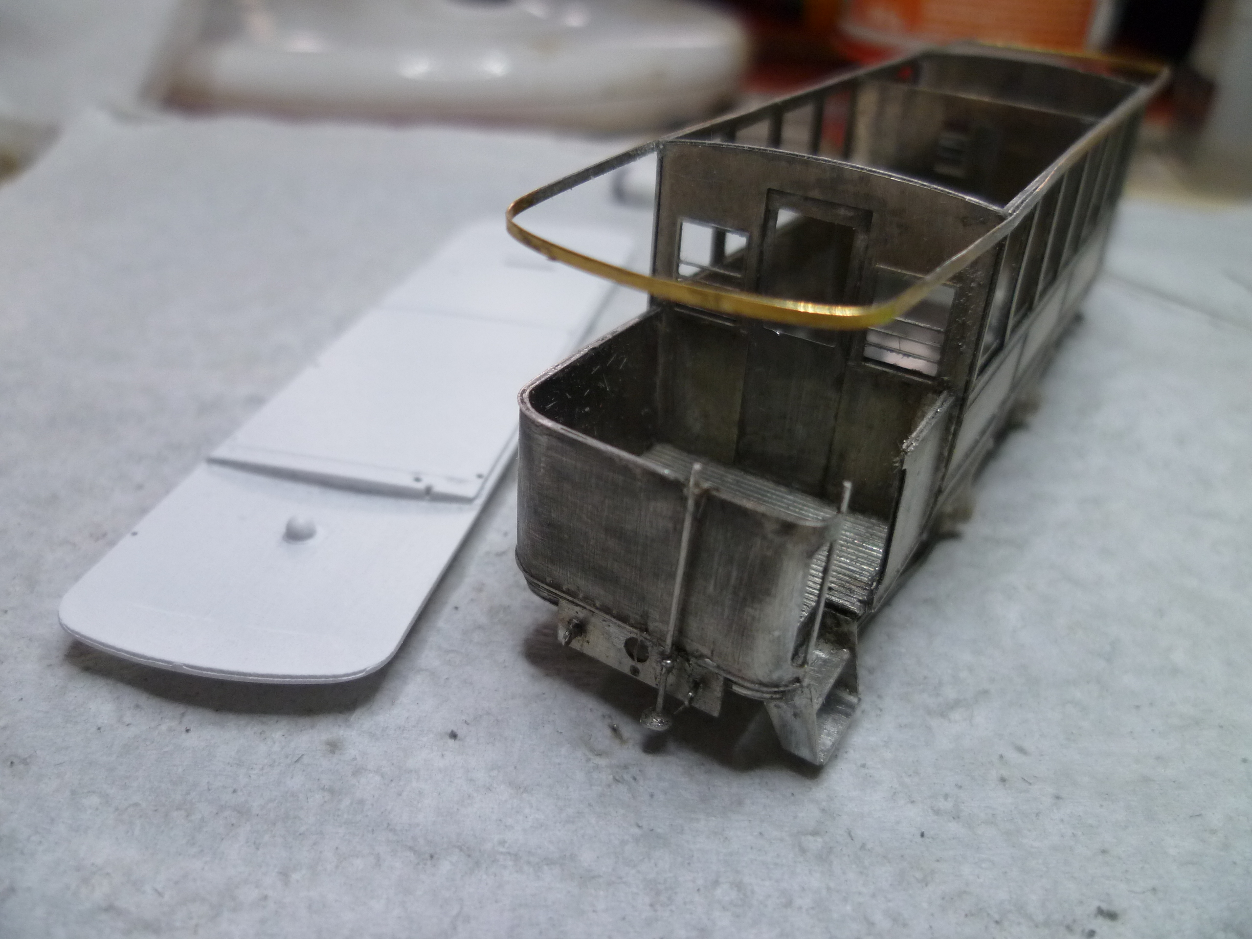

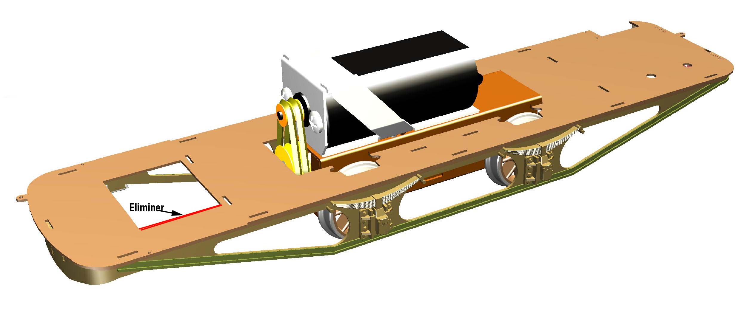

Donc, Beyer, si je comprends bien, l'ajustage final de la toiture sera très importante pour la réussite du kit.
Mais ensuite, sera-t'il possible d'accéder à la motorisation ?
:F9 :F9 :F9
Re: Montage Automotrice Purrey Vallée de Celles TdA (Hom et
Messagepar Beyer-Garrat » 23 10 2020 à 08:35
Bonne question Yves ,bien qu'il ne se passe rien sur PME ou le fil de montage du TdA suivant l'interprétation, il y en a un qui suit #B5 #B6

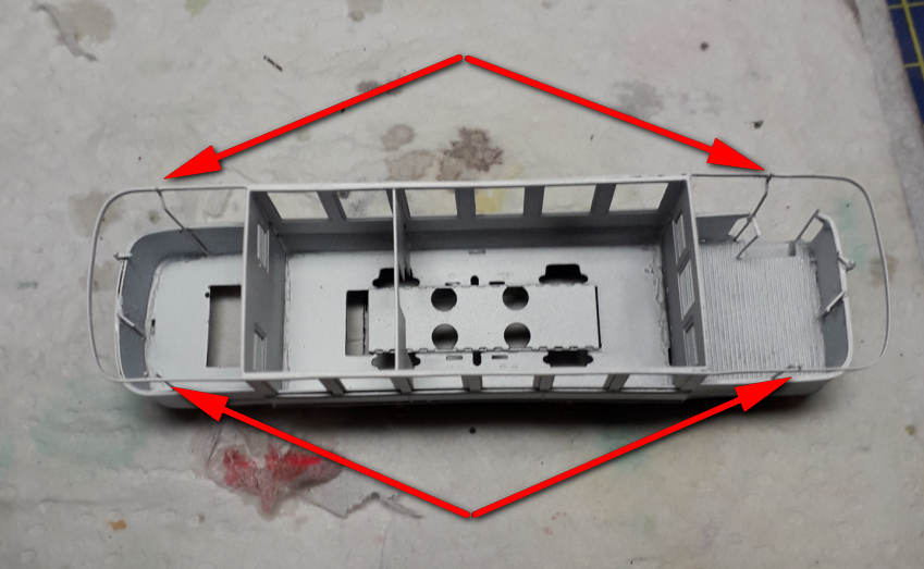

je dois reconnaître que c'est un peu le point faible de ce modèle, le moteur prends en sandwich le châssis d'un coté le bloc d'engrenage et la prise de courant (nous y reviendrons) et de l'autre en partie
haute le moteur lui-même le tout assemblé par vis :
Les deux traverses sous-châssis (flèches rouge) venant coiffer bas du bloc d'engrenage ,dans ce cas il n'est plus démontable sans tordre ces traverse ,je les ai pivoter de façon a ce que le bloc s'enlève facilement
(voir plus haut dans le montage) les 4 vis enlevés.Il est difficile sur ce type d'engin de prévoir une caisse démontable du châssis (arrondis,fixation rambardes) c'est donc le toit qui est démontable.
La toiture est encastré dans la toiture et normalement la ceinture de haut de caisse devrait être soudé un peu plus haut de façon a cercler celle'ci ce que je n'ai pas fait trouvant la rigidité de cette ceinture un peu légère
pour maintenir le toit :
J'ai choisi l'option de garde les rambardes plus hautes en conservant un petit picot s'insérant dans la toiture préalablement percée à ces emplacements j'y reviendrait plus en détails après peinture de la caisse :
A suivre....
