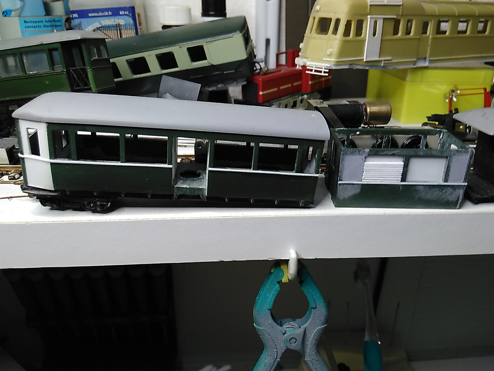

Ce n'est que de la bidouille, avec des échelles diverses et variées sur chaque matériel et des finitions ... pas toujours finies.

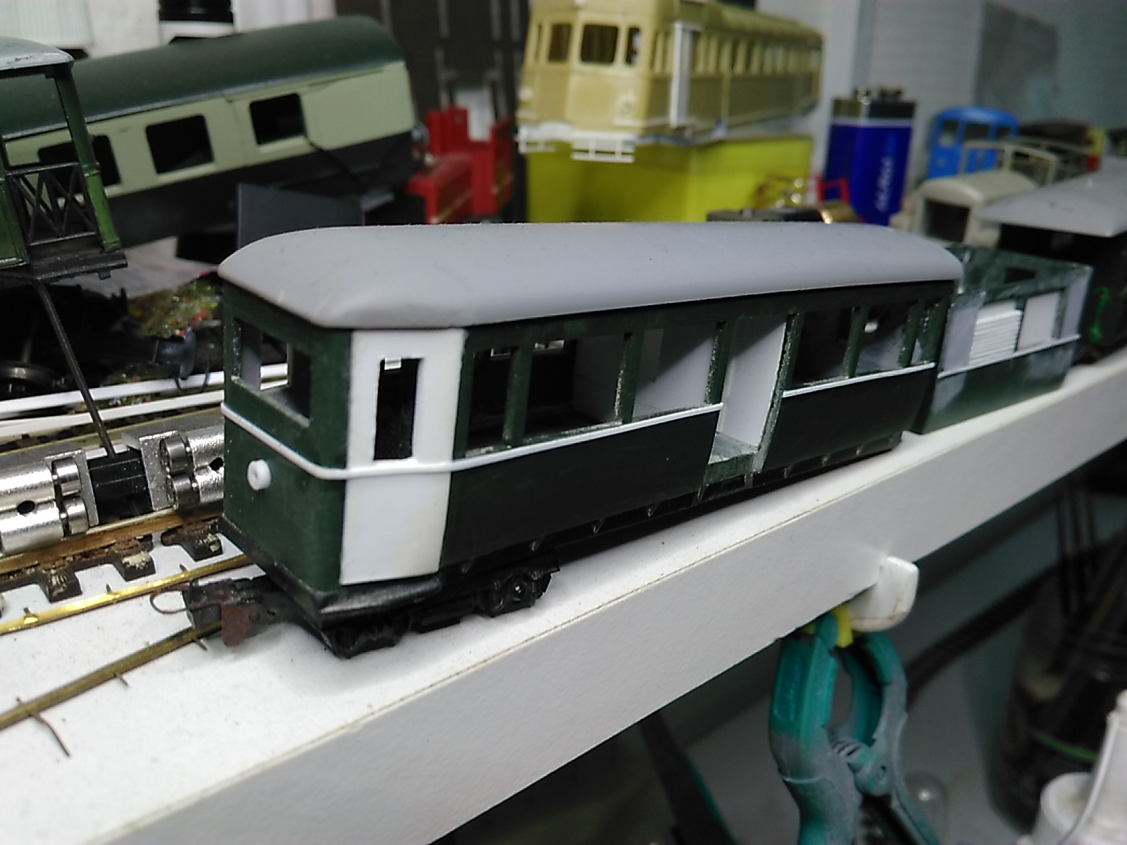

A propos de finitions, voici celles de "Campagnette" (c'est mieux que "pétrolette" quand même :rod_siflet )

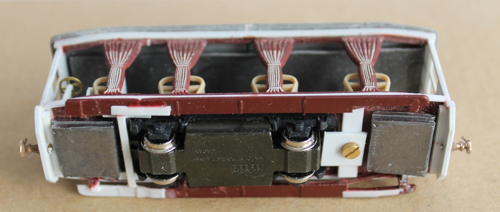

Après un sérieux lestage :
Oui, oui, jusque sous le toit !
C'est un espace auquel on ne pense pas, mais il y a souvent de quoi charger.
D'accord, attention aux devers.
Pour la voie étroite, c'est tout à plat, tranquille.
Le dessous de banquette du poste de conduite a aussi été rempli et, bien sûr, ce qui pouvait tenir sous le châssis.
Ainsi "équipée", la demoiselle pèse un peu plus de 80 gr.
Cela devrait le faire pour tracter les deux baladeuses.
Surtout que le roulement de ces dernières a été sérieusement revu.
Et voici "Campagnette" en rodage, avec ses premiers passagers (au 1/87, mais des au 1/76 sont prévus).
Il reste la peinture, la pose des vitrages et des voyageurs.
Ce sera pour dans beaucoup plus tard.

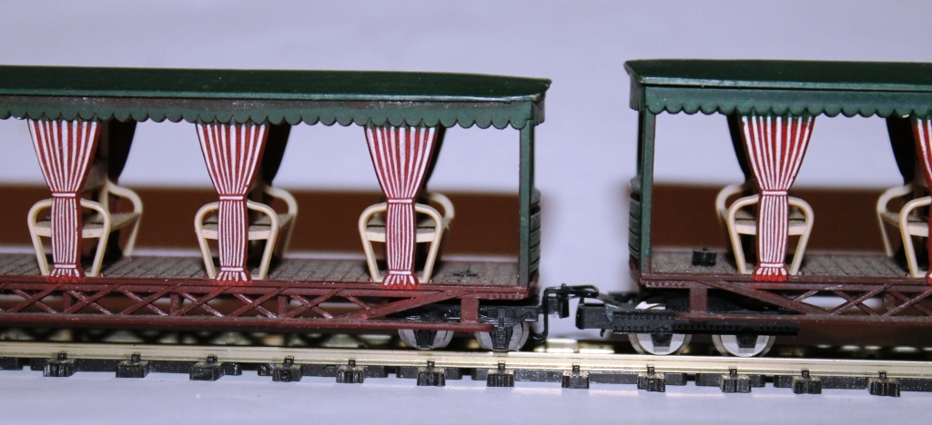

Patrice, deux questions : Compte tenu du déport de l'arrière, est-ce que tu as du imaginer un attelage modifié pour tracter ? Et comment as-tu amélioré le roulement des remorques dont les bogies monoblocs rendent l'extraction des essieux hyper difficile ??? :F9

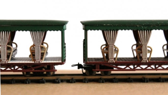

- L'attelage arrière est fixe, avec un plateau élargi. Cela se passe très bien avec les baladeuses, tant en traction qu'en refoulement sur des contre-courbes en 230mm.
Par contre, au refoulement (seulement), cela se passe très mal avec les autres matériels C7
Du coup, je vais suivre ton idée d'un attelage adapté.
Ce serait ballot de se limiter à un seul type de matériel remorqué #B7

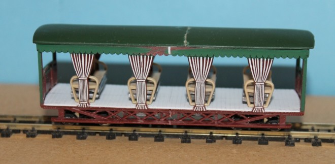

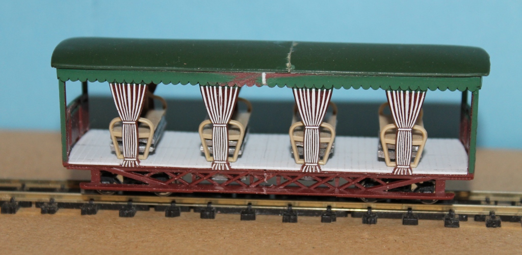

- Pour les baladeuses JOUEF, j'ai viré les "bogies" d'origine et installé des bogies Minitrains, en fait les châssis des porte-grummes, qui ont une suspension de reproduite et ressemblent pas mal aux bogies Decauville.
(Photo du site de Rodolphe)
Il suffit, après avoir retiré la fourche et le platelage, d'agrandir la crapaudine avec une lime triangulaire pour que la goupille Jouef passe.
Pas de foret : le plastique se rétracte.
Y aller trrrrès progressivement avec essais successifs. :mrgreen:
Bien sûr, retirer le frein à main qui est seulement encliqueté.
Cela change complètement l'aspect
Et bien entendu le roulement. ;)

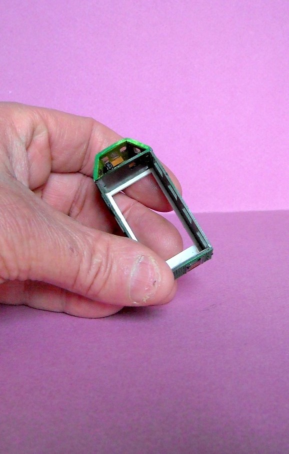

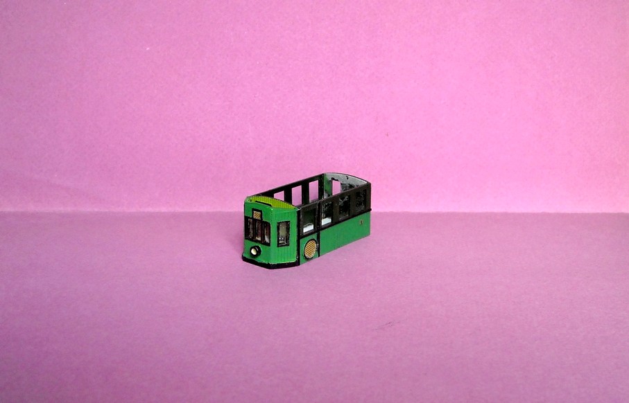

En attendant de la doc pour pouvoir terminer "Trottinette", étude préliminaire de cette automotrice, inspirée par :
J'insiste sur le terme "inspirée" :mrgreen:
Histoire d'écluser quelques automotrices Nipponnes qui finalement ne m'inspirent pas tant que cela en leur état actuel.
Non, non, pas la poubelle, le recyclage.
Un Hamster ne jette rien C7

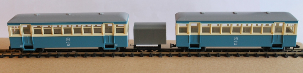

Une idée de présentation :
Sans oublier ce genre de rame :rod_coeur :

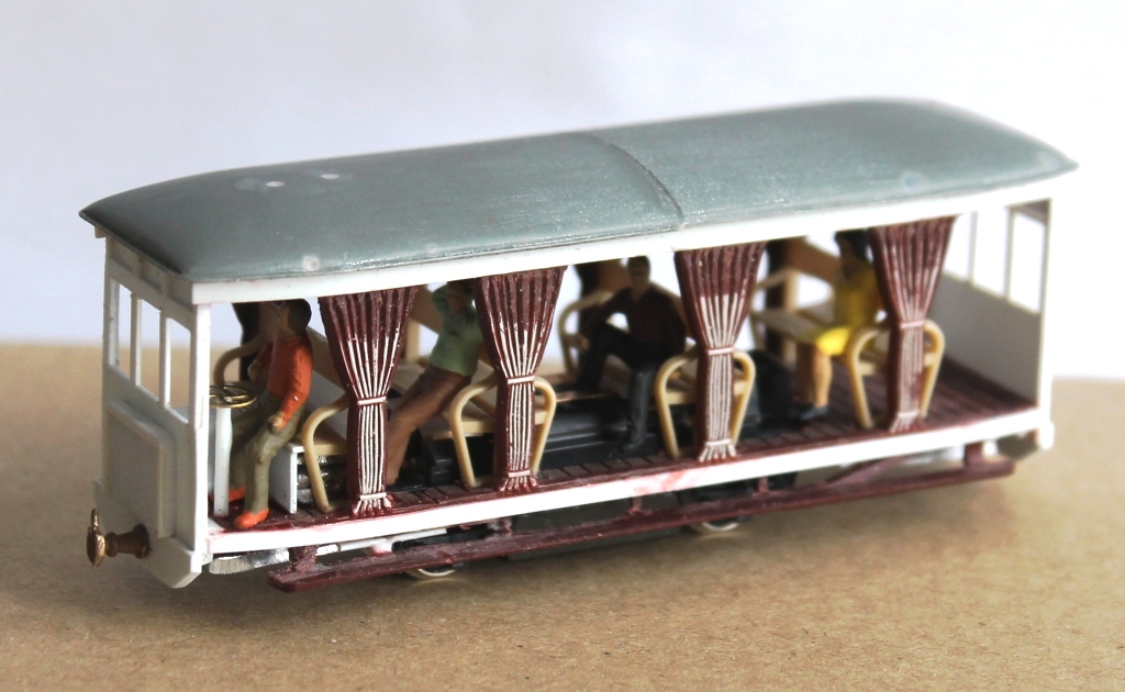

Messagepar Patrice Roussiale » 30 03 2018 à 07:38
Finalement, la rame triple va attendre les futures motrices Tomytec mieux adaptables.

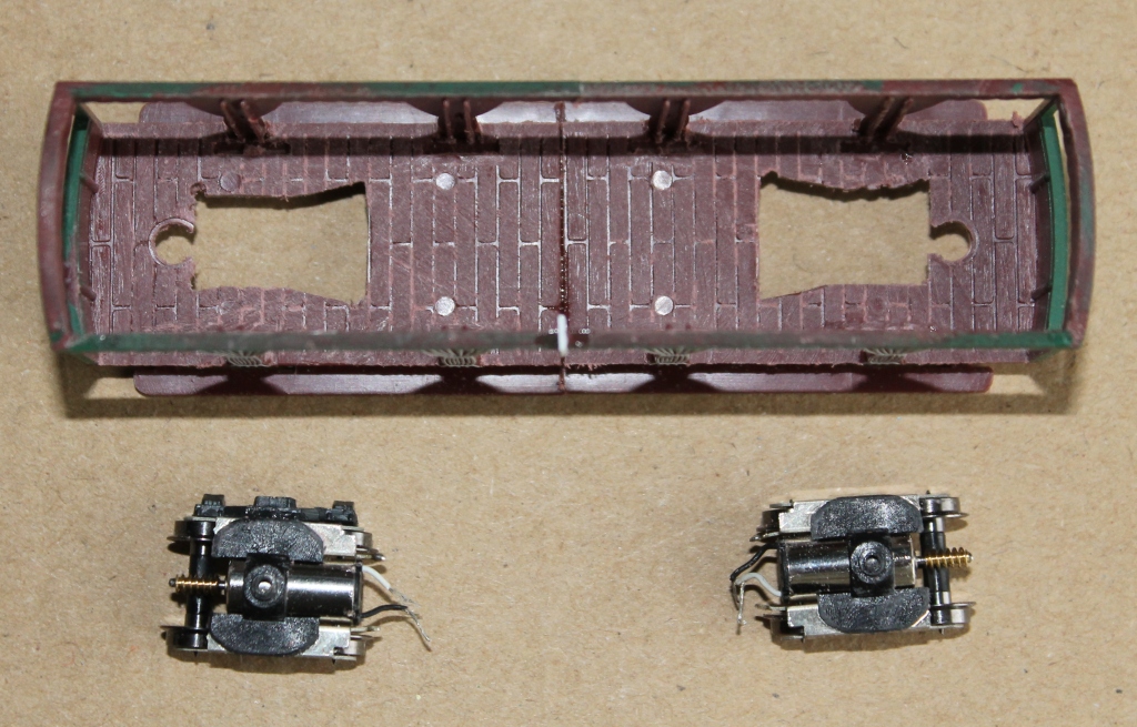

Du coup, un petit essais qui me démangeait depuis longtemps :
Non, ce n'est plus une baladeuse JOUEF. C7
Elle a été motorisée :mrgreen:

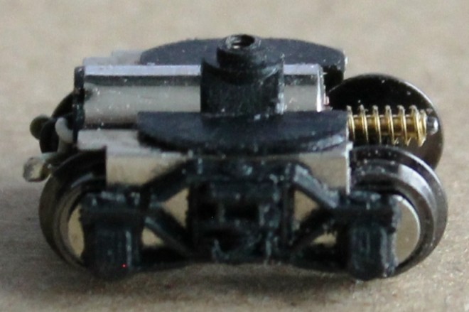

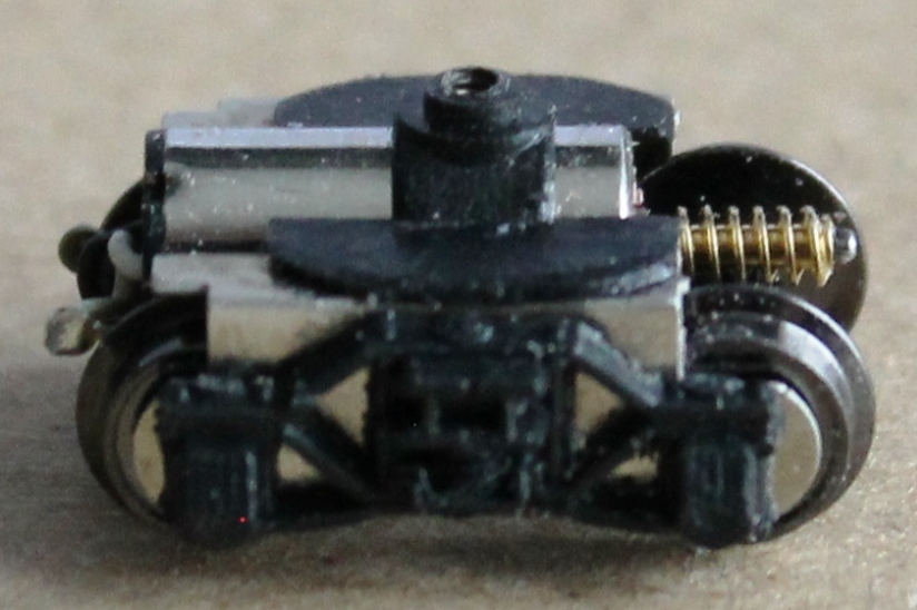

Motorisation Tomix, avec côtés de bogies "Pershing" de chez Meridien
Après avoir dessoudé les fils d’alimentation, le moteur est retiré par coulissement (il juste tenu serré par la bride) et taraudage à M 1,6 du trou, puis remontage.
Cela permet d'utiliser de la visserie "Européenne".
On voit en partie supérieure de la bride l'épaulement qui permet la rotation du bogie

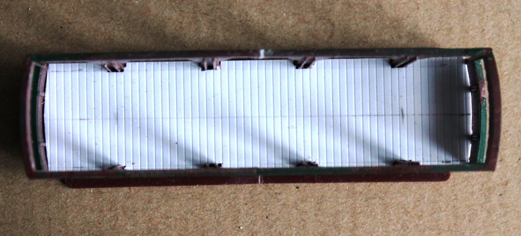

Pour faire tenir les bogies, ouverture du plancher de la baladeuse raccourcie, afin que les bogies puissent se débattre.
L'idéal est de trouver une baladeuse mal collée !
Celle-ci s'est démontée entièrement très facilement.
Telle que qu'elle se présente, elle n'a été remonté que par emboitement.
Ce qui permet un accès aux vis de fixation des bogies.
Pose d'un nouveau plancher de 0,5 mm afin de pouvoir visser les bogies par la bride et leur permettre la rotation.
Le trou dans le nouveau plancher reçoit l'épaulement. La vis est camouflée par le banc qui se transformera en une confortable banquette à la finition.
Ce sont des petite motorisations prévues pour du 4,5 V.
Finalement, l'alimentation MinitrainS convient, à condition de ne pas pousser "à fond".
Le démarrage est un peu "sec", mais l'automotrice peut rouler à une vitesse tout à fait raisonnable.

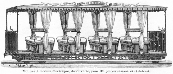

A propos, c'est une automotrice Decauville qui était utilisée entre la gare de Corbeil et les usines de Petit-Bourg, lorsque des visiteurs de marque et/ou des clients potentiels venaient visiter les usines Decauville.
Traction électrique par batteries, placées ... sous les sièges :C4
Image bien connue, issue du Net
