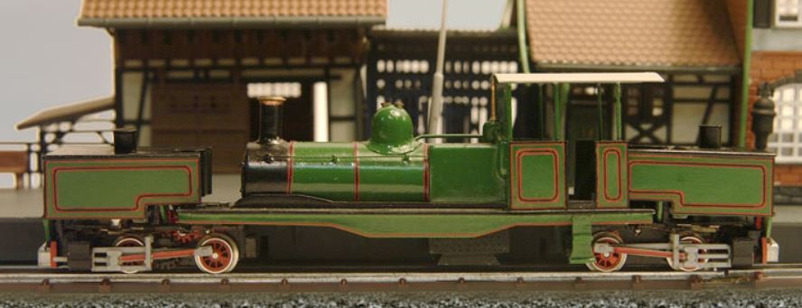

Messagepar Storm » 04 11 2021 à 01:46
Garratt Golden Arrow.jpeg (111.86 Kio) Vu 1891 fois

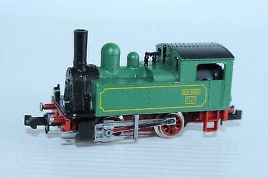

La NL7?
A oui #B1
JP, les châssis, c’est les 020 Ibertren non :D3

Re:Garratt Hoe motorisations et améliorations diverses !
Messagepar Beyer-Garrat » 04 11 2021 à 08:51
Oui ce sont bien ceux-là difficile a trouver en occase maintenant a un prix correct. Il va falloir remotoriser avec un autre châssis moteur costaud car ce kit en métal blanc est très lourd
les petits Tsugawa ne supporteraient pas la masse a entrainer.

Messagepar pelican » 04 11 2021 à 09:25
Messages: 50677
Re: Garratt Hoe motorisations et améliorations diverses !
Messagepar Beyer-Garrat » 04 11 2021 à 09:38
Cela y ressemble beaucoup :B3

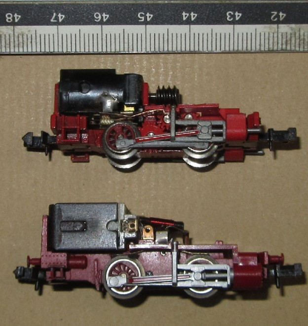

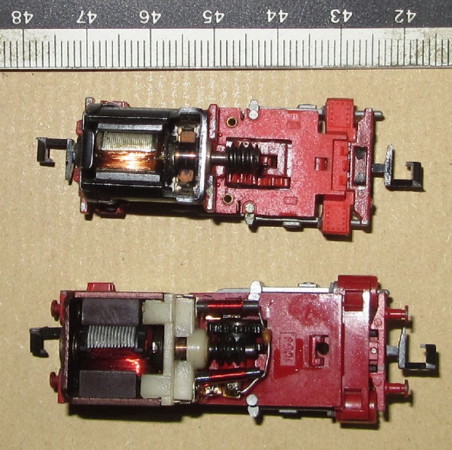

Messagepar Ramon Soupalognon » 04 11 2021 à 11:14
En haut de chaque photo le modèle "Coucou" Ibertren, en bas le modèle Fleischmann :

Messagepar Beyer-Garrat » 04 11 2021 à 11:24
Pour une ex-Tasmanian Railway la chaudière me semble très sur-allongée il va falloir la réduire et la compléter.
Merci pour les photos à vous deux ce me semble jouable :B3
