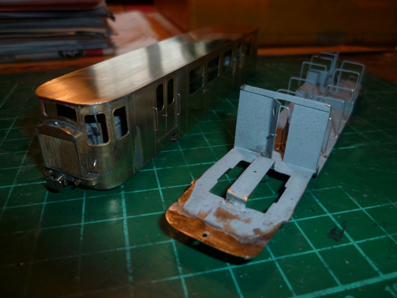

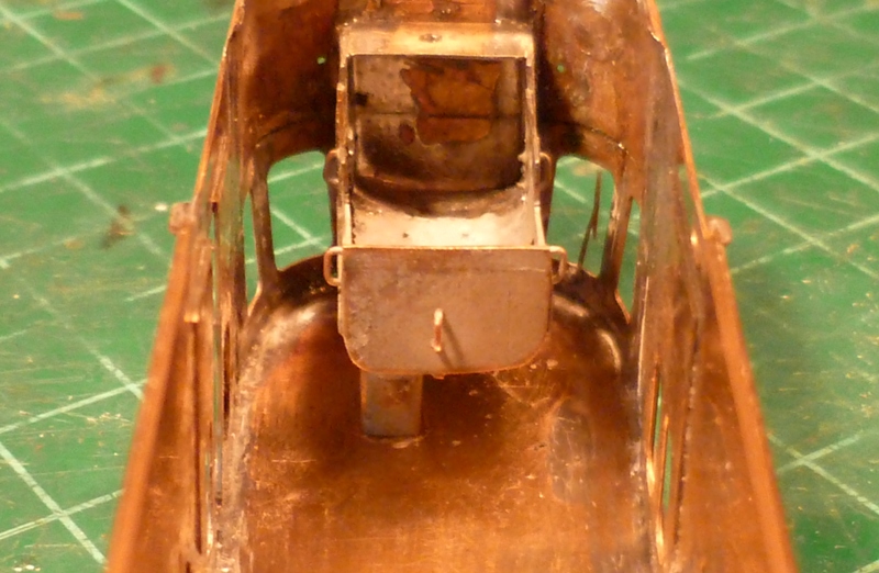

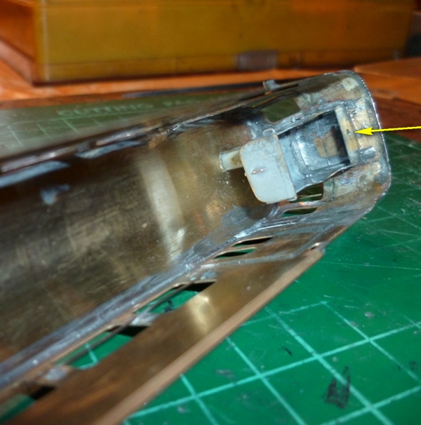

Messagepar Beyer-Garrat » 25 02 2013 à 20:32
On continue avec la mise en place par soudure du capot moteur
Une traverse pourvue d'un boulon soudé (flèche jaune) permettra la fixation du châssis.

Messagepar malletslm » 25 02 2013 à 21:21
Vraiment impressionnant :shock: , surtout quand on a vu les pièces "brutes" des ces kits Worsley-Works, et même si la version "remorque" nous avait déjà préparé à ce résultat ! E2 E2 E2
Depuis les photos du capot moteur posé sur le châssis (en page 48 : comme le temps - et les pages - passent !), j'étais persuadé que ce beau capot moteur serait solidaire du châssis, justement : il ne va pas être trop compliqué à apprêter et peindre, ainsi soudé à l'intérieur de la caisse ?
malletslm
archiviste du forum
Messages: 7204
Re: Hom Kits laiton , montages et améliorations (1)
Messagepar Beyer-Garrat » 25 02 2013 à 23:34
En fait tu as raison Malletslm au départ le capot était prévu pour être fixé sur le châssis .Ce qui aurait nécessité un double démontage pour dégager le moteur ,la caisse et le capot ensuite le boggie
j'ai inversé le processus me permettant de séparer l'ensemble caisse châssis en une seule opération avec une fixation par vis #B6
La peinture va être un peu plus difficile mais je pense qu'avec l'aéro par les fenêtres ce devrait être réalisable !
