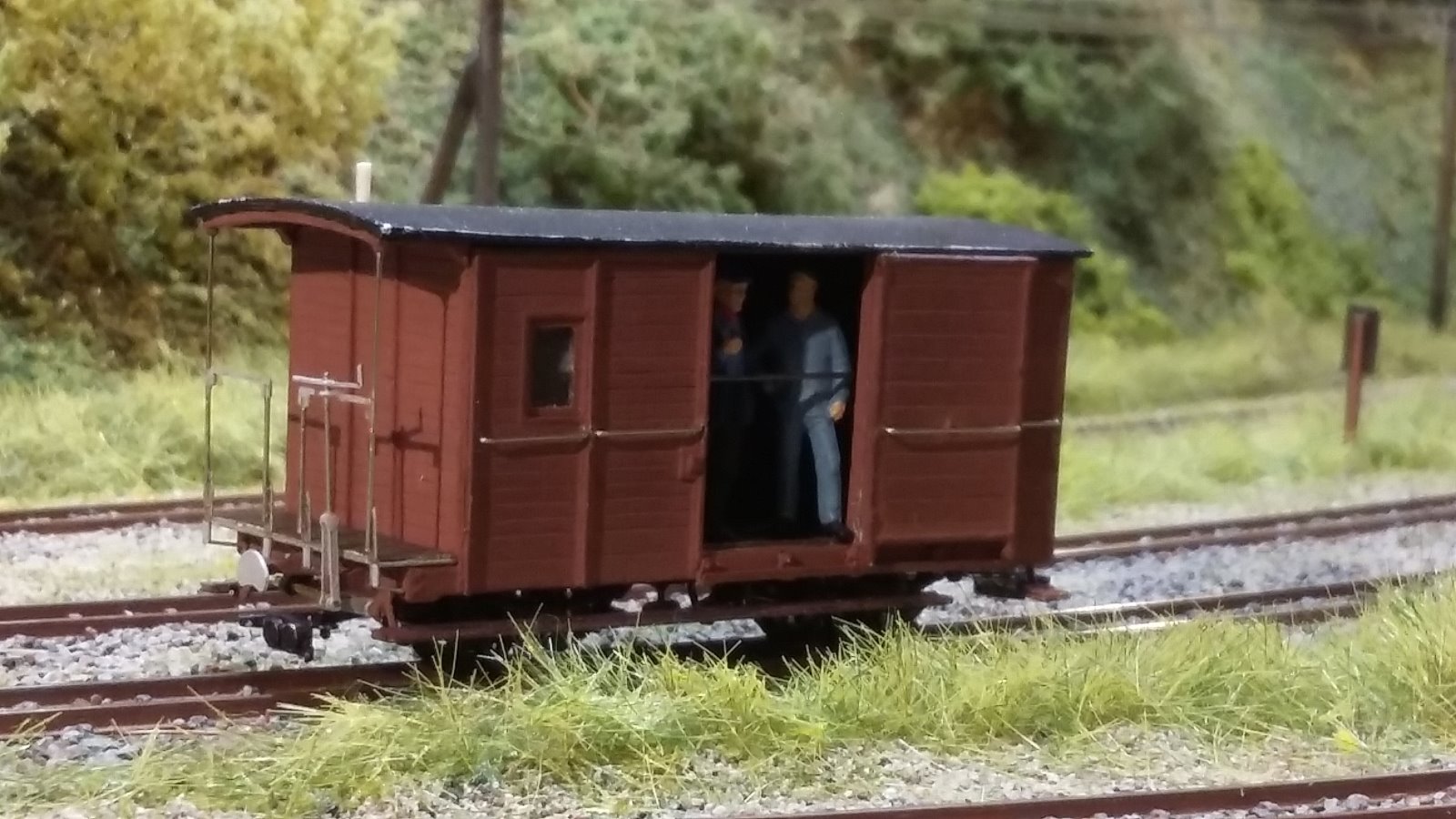

Messagepar bernardhenri » 20 02 2016 à 22:16
Un petit fourgon sort de gestation...
Il demande quelques délicatesses pour le montage
maintenant finitions!!!

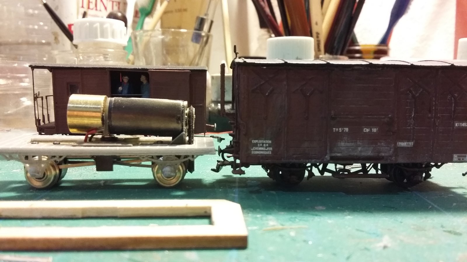

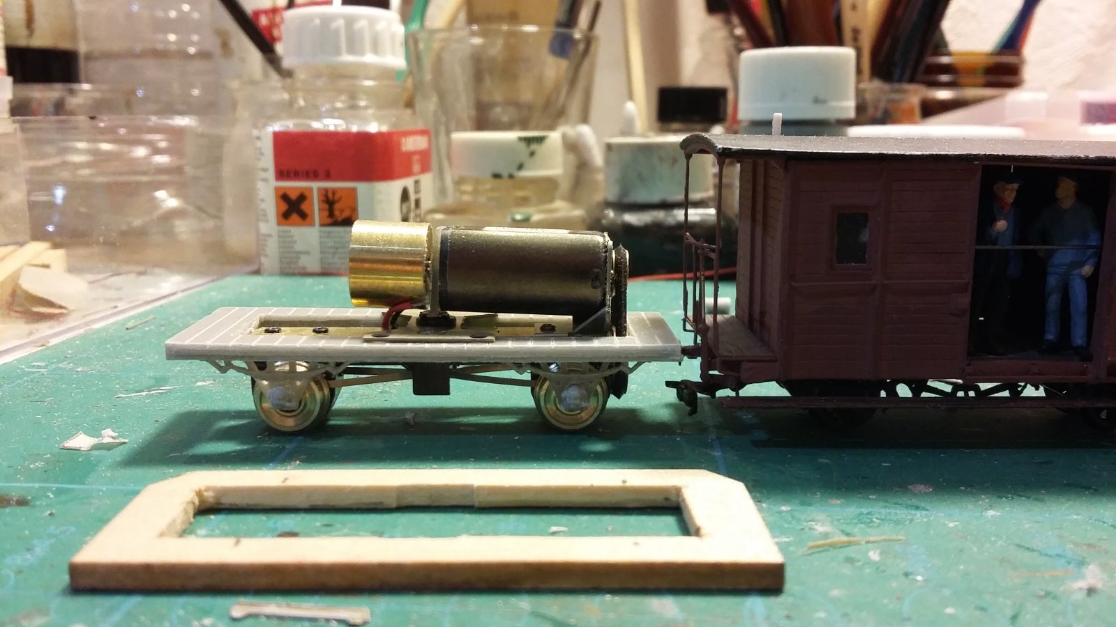

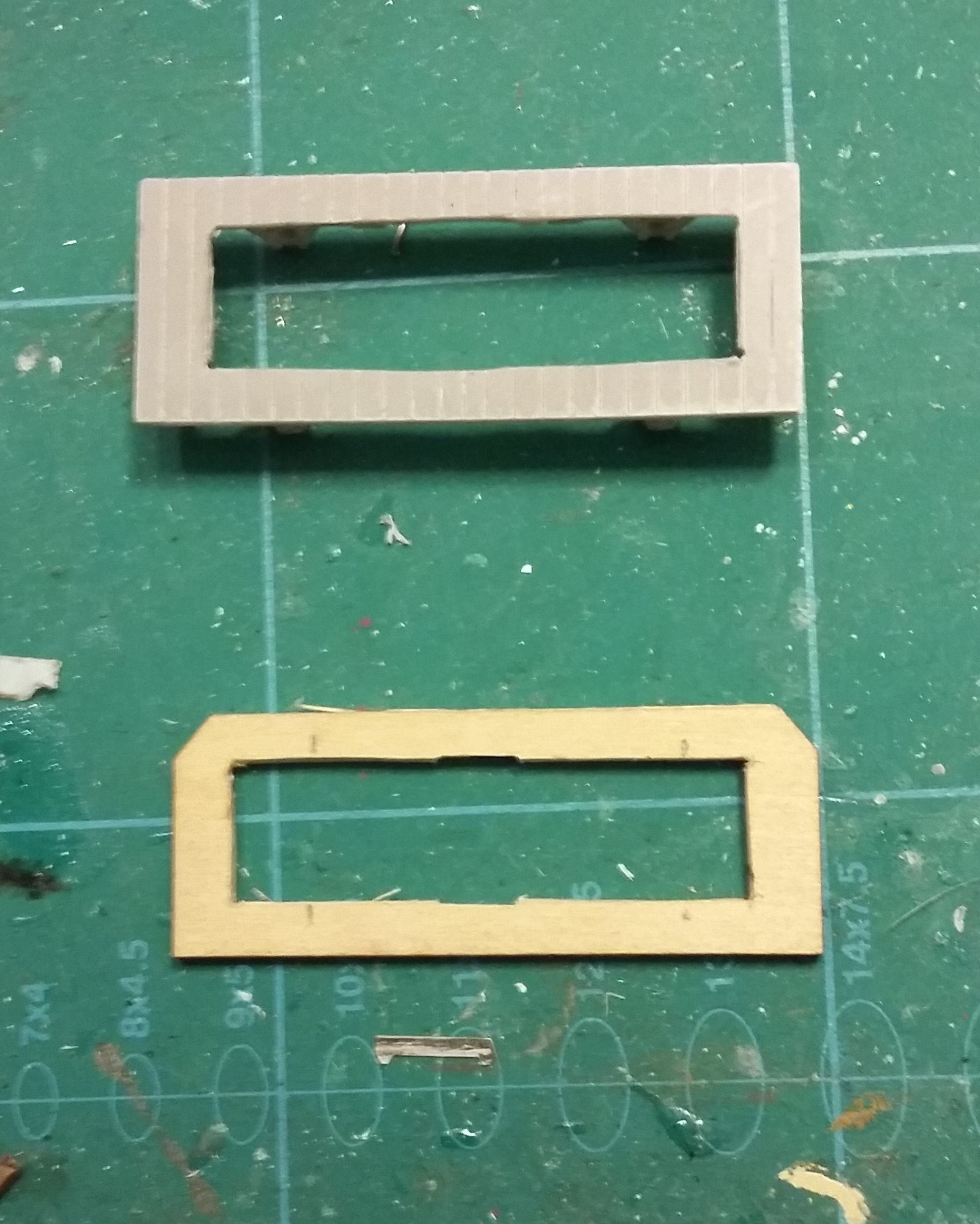

Messagepar bernardhenri » 21 02 2016 à 20:46
Ayant reçu le Bullant j'ai commencé à construire mon couvert pousseur pour la 2ème 230 à partir d'un couvert TdA
Le Bullant

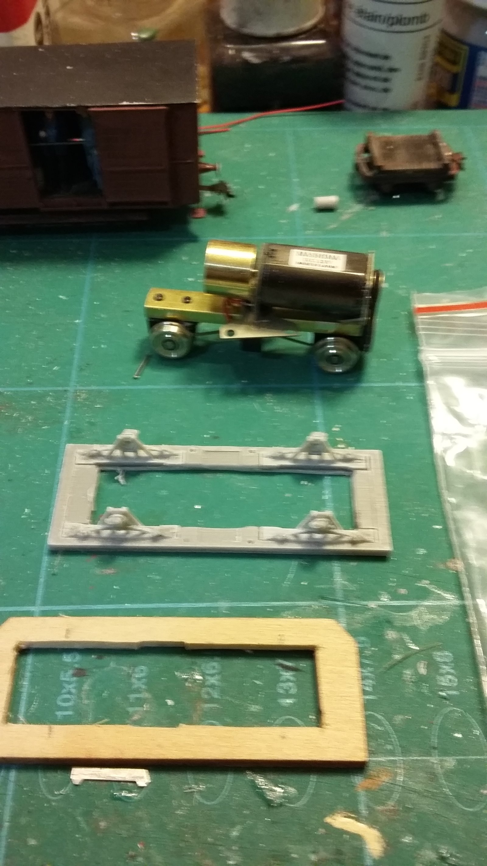

J'ai fait un gabarit en bois pour caler le Bullant, puis j'ai évidé le plateau du couvert
Montage des boîtes d'essieux
Présentation à blanc pour pouvoir caler la hauteur de la caisse
Je vais descendre la caisse en mettant des rondelles sous les ailettes latérales du Bullant

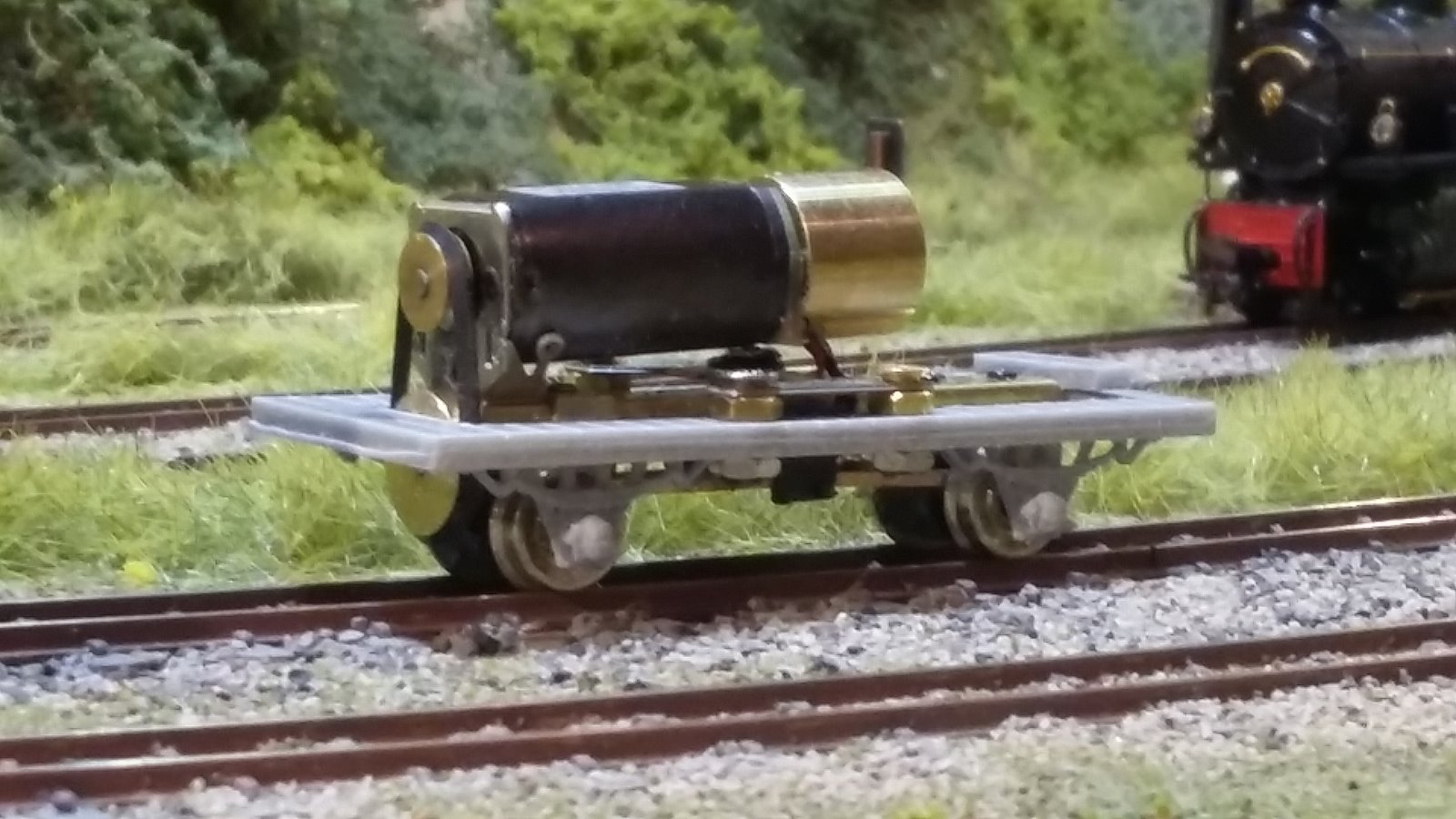

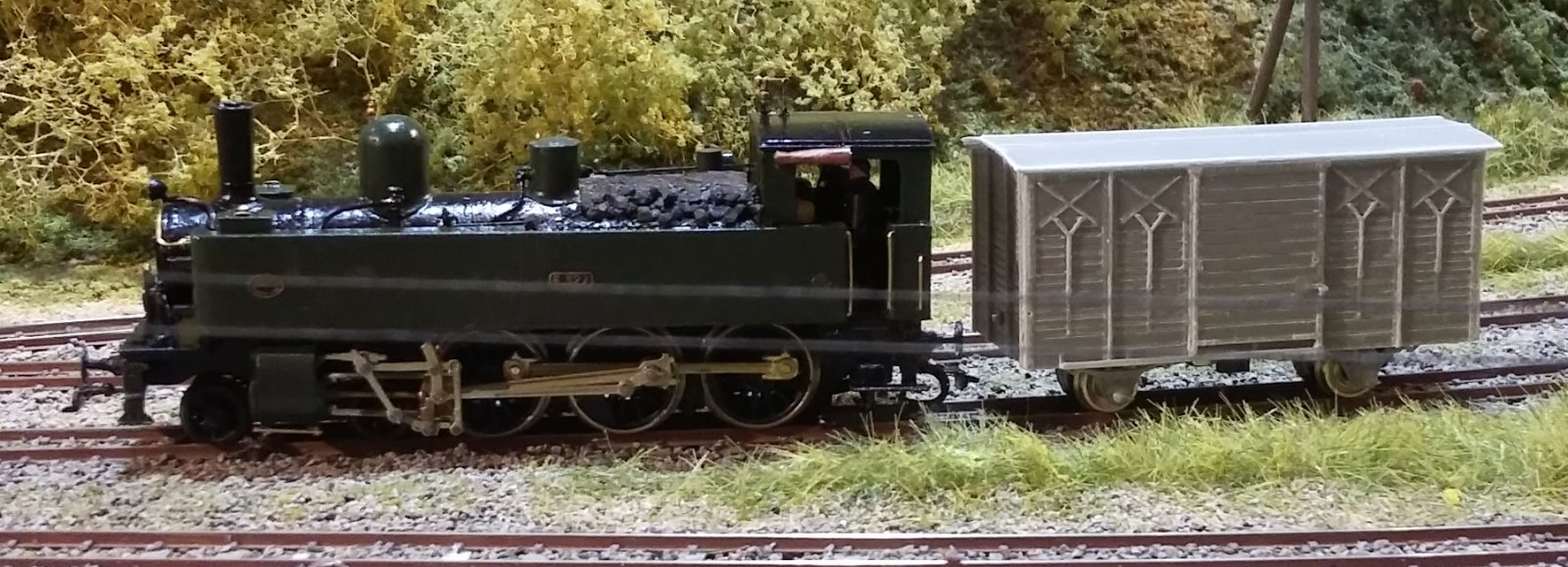

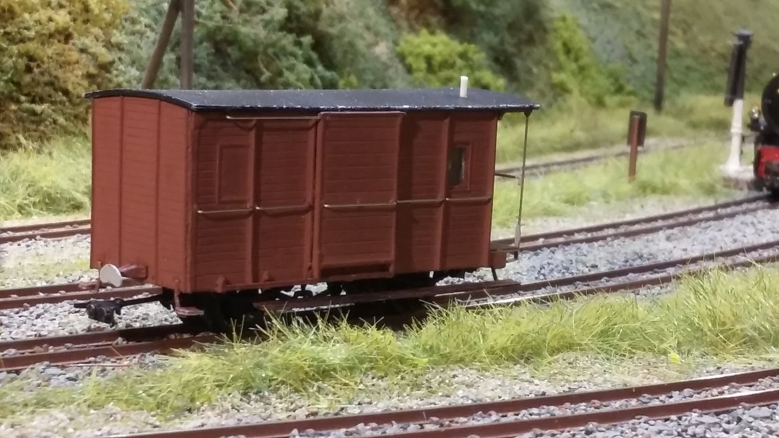

Re: Le matériel roulant de Port de Carhaix
Messagepar bernardhenri » 22 02 2016 à 00:00
Voilà ce que cela donne
Maintenant, il faut que je le leste car la 230 RB est lourde et tel qu'il est le wagon n'arrive pas à la bouger! H4
Messagepar Minicric Breton » 22 02 2016 à 00:14
Tu doit avoir une rude pente sur ton réseau pour que des wagons roules tout seuls :rod_mdr2
Sérieusement c'est une bonne idée et je pense que tu as pas mal de place dans le wagon pour le lestage.
Minicric Breton
Messagepar Beyer-Garrat » 22 02 2016 à 00:16
#B6 Bernardhenri
Pour mon info, (travaillant sur ce point en ce moment) que ce passe t'il dans ce cas (modèle trop lourd) la courroie patine ou ce sont les roues qui patinent ?
Messages: 24345
Messagepar Minicric Breton » 22 02 2016 à 00:28
Beyer-Garrat a écrit:#B6 Bernardhenri
La courroie en premier je pense, mais pas sûr. Y a moyen de retendre ces courroies ?
