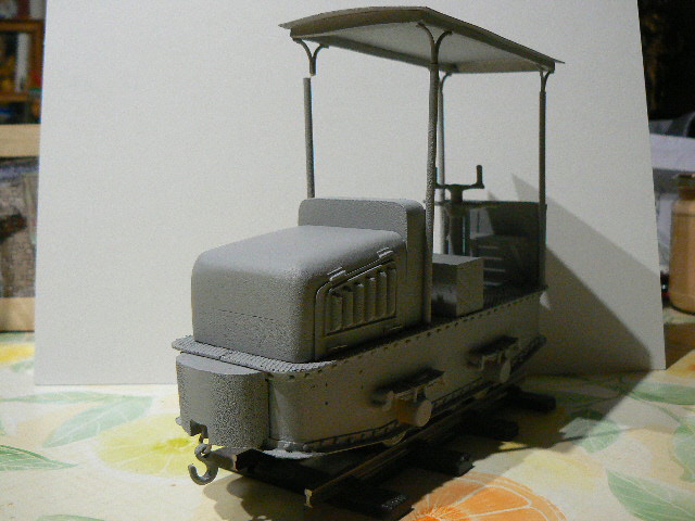

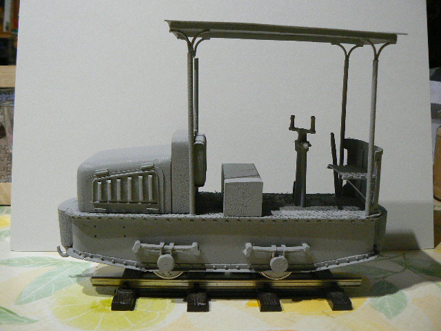

Bonsoir les amis

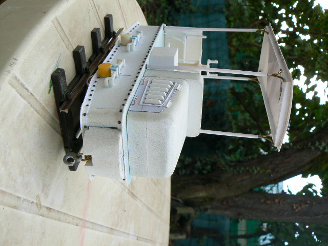

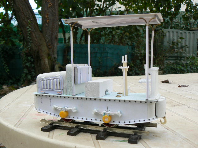

Voilà la suite , cela a été long a trouver la solution pour la toiture mais ça y est avec un mixe de matière pour la faire .

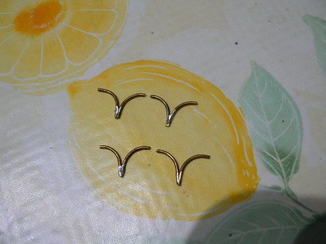

Tout d 'abord des clous collés sur le châssis , ensuite des tubes en plastique pour l' esthétique et la souplesse en cas de choc et les arcs de cercle en cuivre pour la résistance collés sur un cadre en plastique le tout recouvert d' une fine feuille en plastique de 0.30mm.
Les commandes en plastique garnissent la cabine.
Et les crochets sont installés .......bientôt la peinture

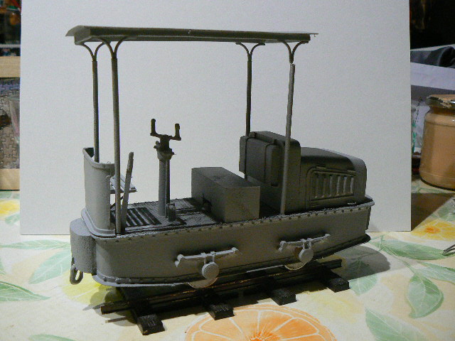

Messagepar cloclo57 » 27 10 2024 à 20:20

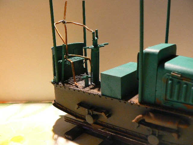

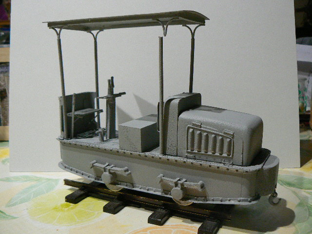

Bonsoir les amis
Voilà la suite, le primaire est sec reste quelques détails notamment les bouchons , la manivelle de démarrage....et la peinture verte avec ses nuances de très vieux avec un peu de rouille et les nombreuses retouches de peinture qui n' est pas encore passé ( j' ai envie d' essayer cette nouvelle version de patine du temps vu au Train des Forts a Epinal )

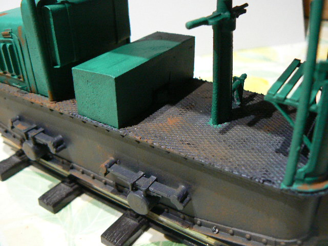

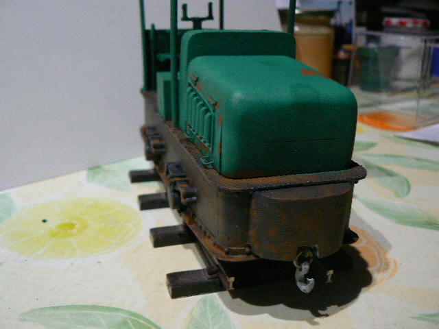

Re: LOCO DECAUVILLE 030 PROGRES 1/18èm
Messagepar cloclo57 » 04 11 2024 à 12:25

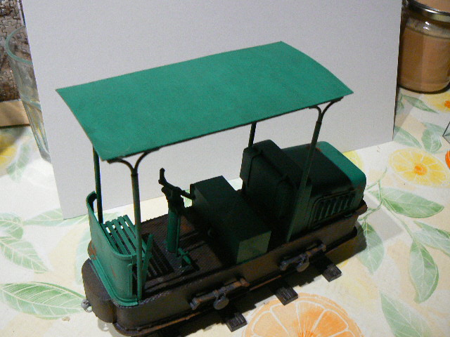

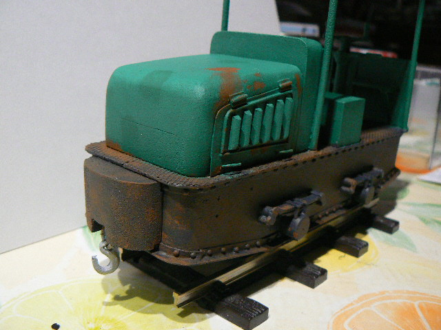

Bonjour et merci les amis
Donc voilà la suite, mise en peinture et patine du locotracteur a bientôt pour la suite...... :F5

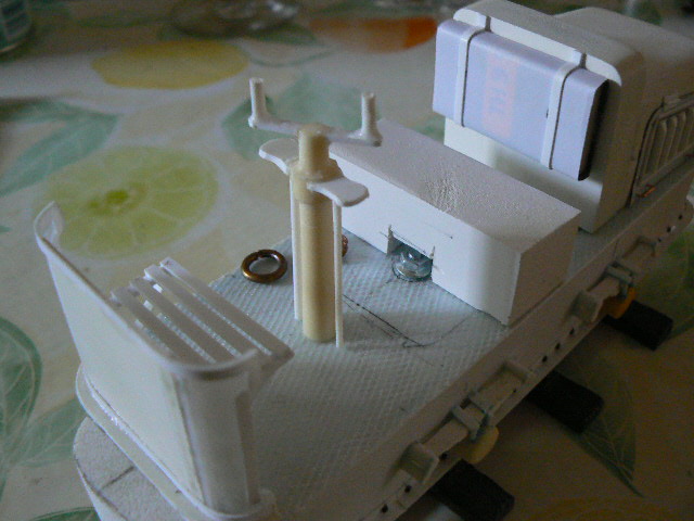

Messagepar cloclo57 » 07 11 2024 à 20:10
Bonsoir et merci les amis

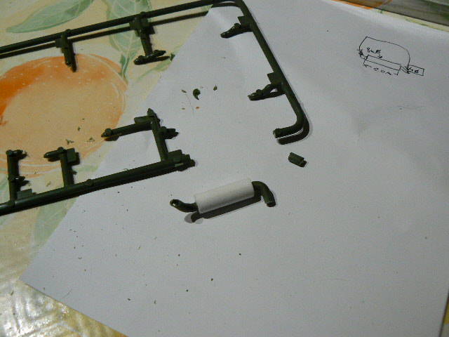

Comme promis voilà la suite

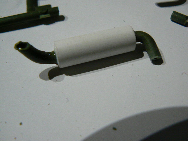

Le pot d'échappement est réalisé avec un axe en pvc et les tuyaux d'arrivée et sortie en grappe de maquettes lorsque j' en faisais ( eh oui j' ai trop de mal a jeter )

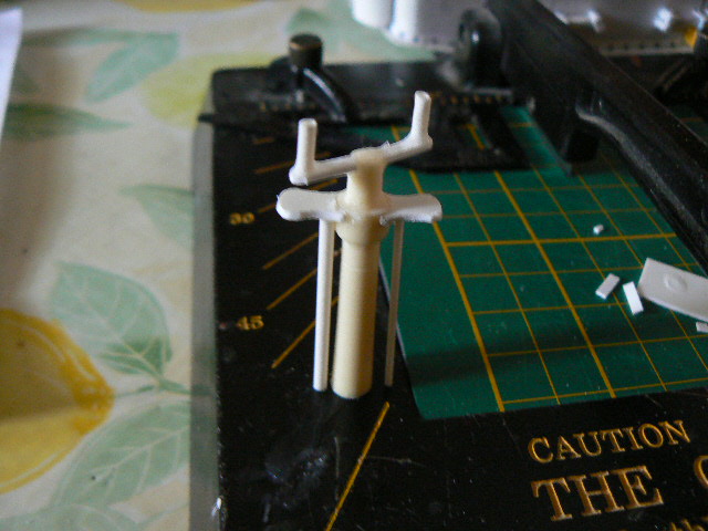

Un mécanicien est en " train " de voir le jour, bon il est un peu maigrichon mais cela va changer .
