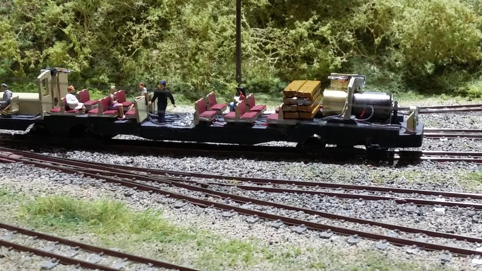

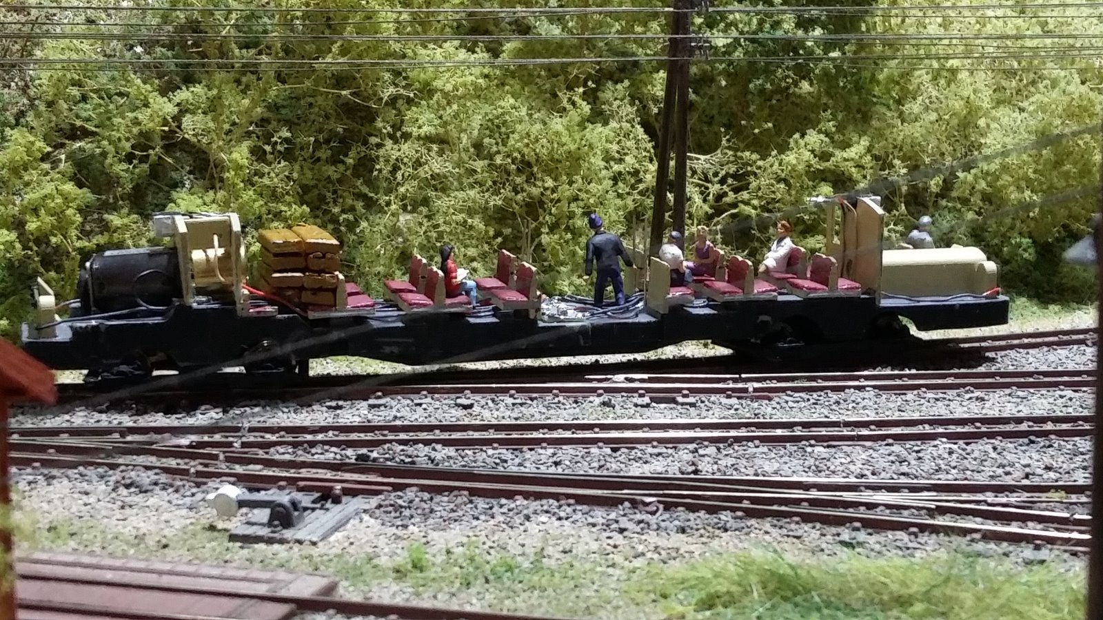

Un 2ème OC1 est en cours de montage
Je n'ai pas encore trouvé la masse de lest optimale pour éviter le patinage. il va falloir que je rode beaucoup plus le Bullant qui a du mal à prendre son régime...
sur celui-ci, j'ai eu quelques difficultés pour monter la caisse; les tenons d'un coté du toit n'étaient pas exactement à leurs places, mais ça va le faire!

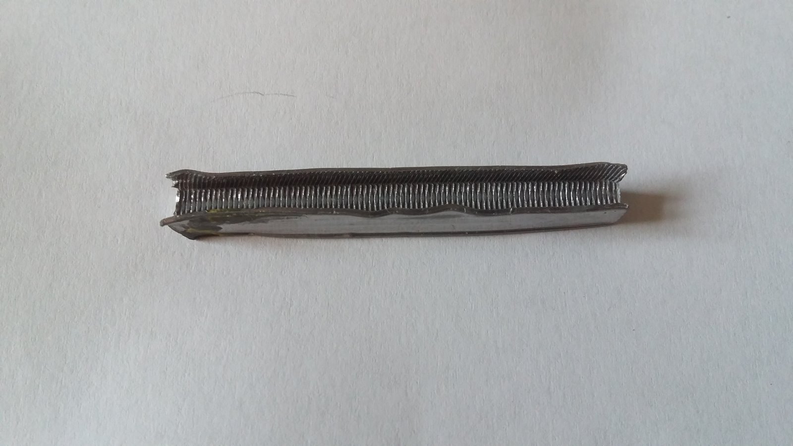

le machin jaune, c'est le lest ??? aimants pour vaches ??? :D3

Messagepar Beyer-Garrat » 21 01 2016 à 09:57
Joint de porte de frigo ? :F9

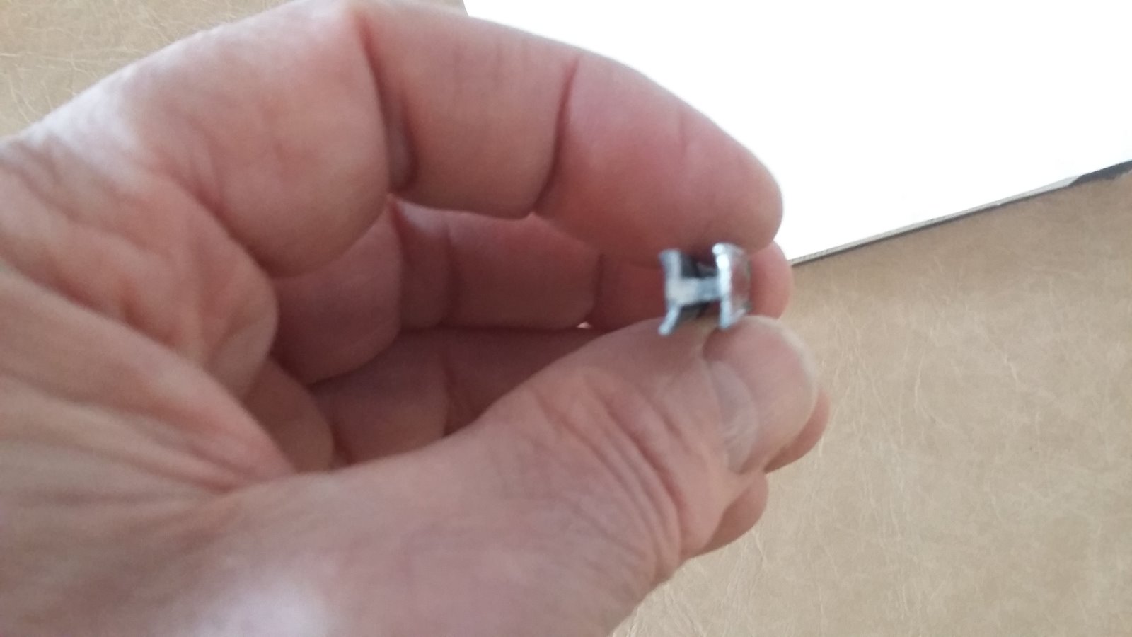

Messagepar bernardhenri » 21 01 2016 à 10:16
pelican a écrit:le machin jaune, c'est le lest ??? aimants pour vaches ??? :D3
Le machin jaune, c'est bien le lest;..... mais ce n'est pas des aimants pour vaches (il y aurait alors de sérieuses attractions lors de croisement de convois.)
Beyer-Garrat a écrit:Joint de porte de frigo ? :F9
Ce sont bien des joints. Ces joints en plomb ou laiton sont utilisés par les maîtres-verriers pour encadrer les différents verres de leurs compositions. Ils ont une section en H, sont malléables à la main ou à la pince.
Je les utilise pour façonner tous mes lests (autorails, wagons TdA ou ex Jocadis...)

Messagepar Storm » 21 01 2016 à 10:31
C'est ce qu'ils utilisent pour les vitraux? Tu en trouves facilement car maintenant, les plombs de pêche ne sont plus en plomb et recouvert de résine pour éviter de poluer... :H2

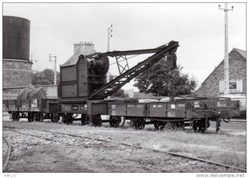

Messagepar bernardhenri » 22 01 2016 à 11:25
Avez-vous des photos des matériels qui pouvaient être chargés sur les wagons plats porte-grue? Celles que j'ai dans les différents livres RB sont prises de profil, à hauteur d'homme, et ne me renseigne pas sur le brol chargé.

Messagepar Beyer-Garrat » 22 01 2016 à 11:45
J'en ai quelques unes mais c'est vrai quelles sont prisent surtout en position "route" les brols sont peux visibles
Sur celle-ci les wagons plats de Cyril vont trouver une utilité :B3 a l'arrière sous la bâche on peu imaginer une bétonnière
devant je pense que les coffres doivent contenir des outils, des éclisses ,les chaines sont visibles sur la grue ,dans le wagons des bastaings longs pour stabiliser les vérins de la grue
des courts pour les relevages , deux ou trois crics ,des coupons de rails (contre-poids ou réparation) des traverses , tire fort et bâches .Tu n'as que l'embarras du choix :B3 #B6

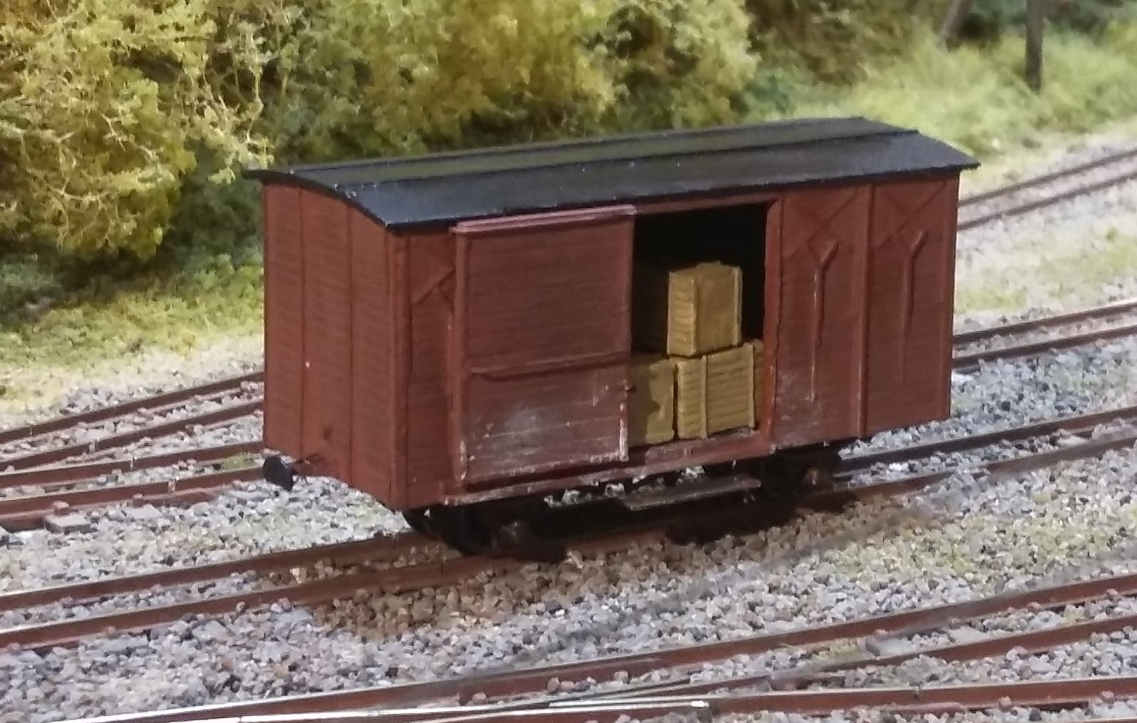

Messagepar bernardhenri » 23 01 2016 à 22:09

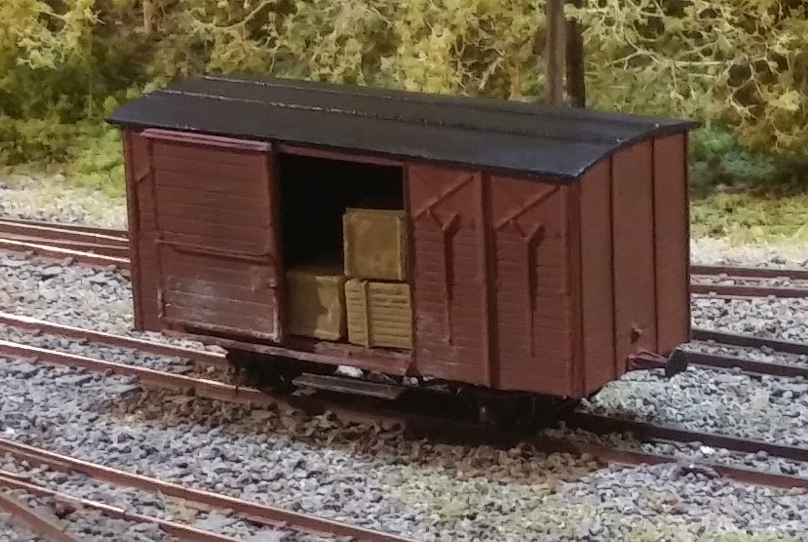

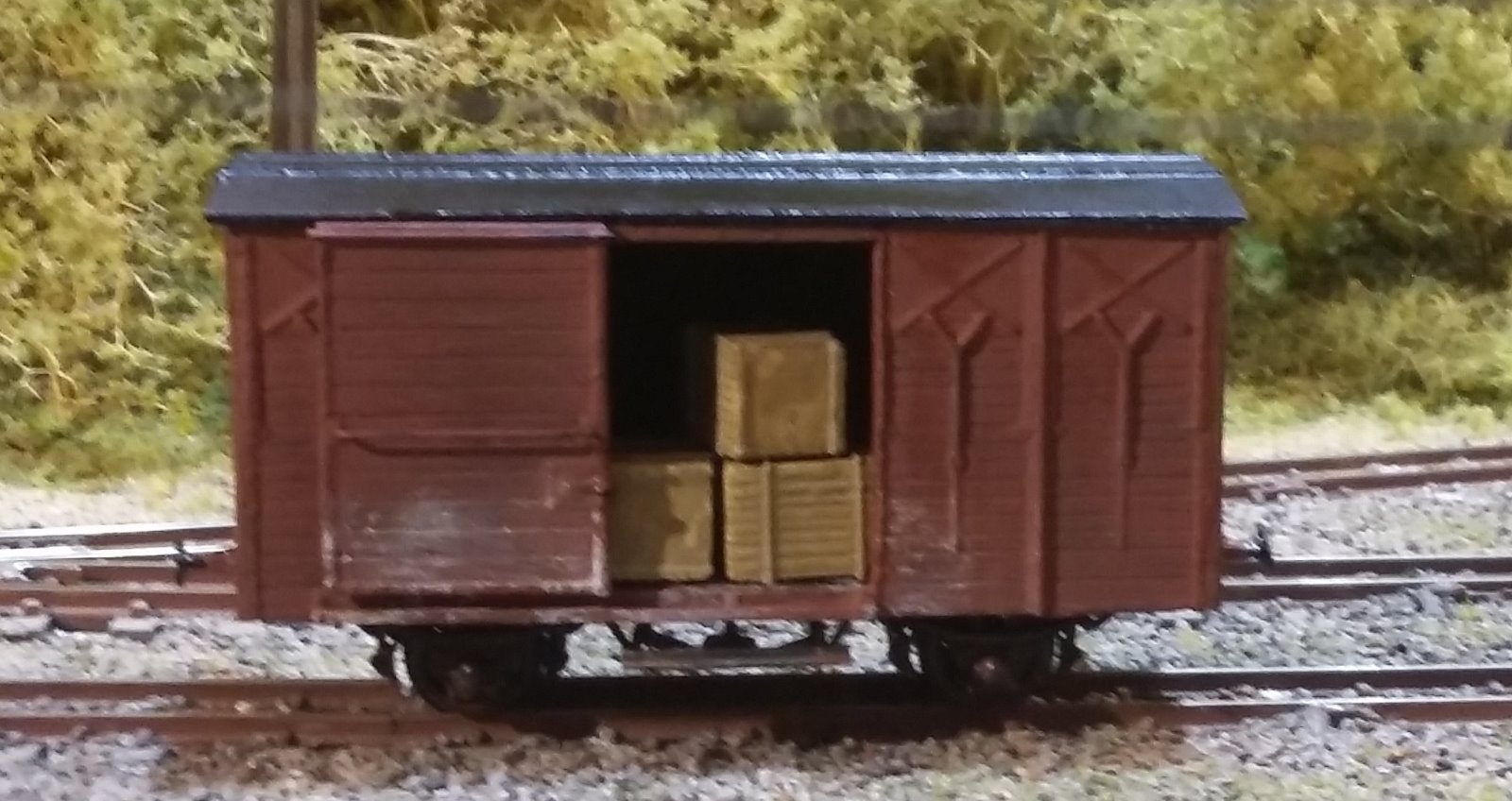

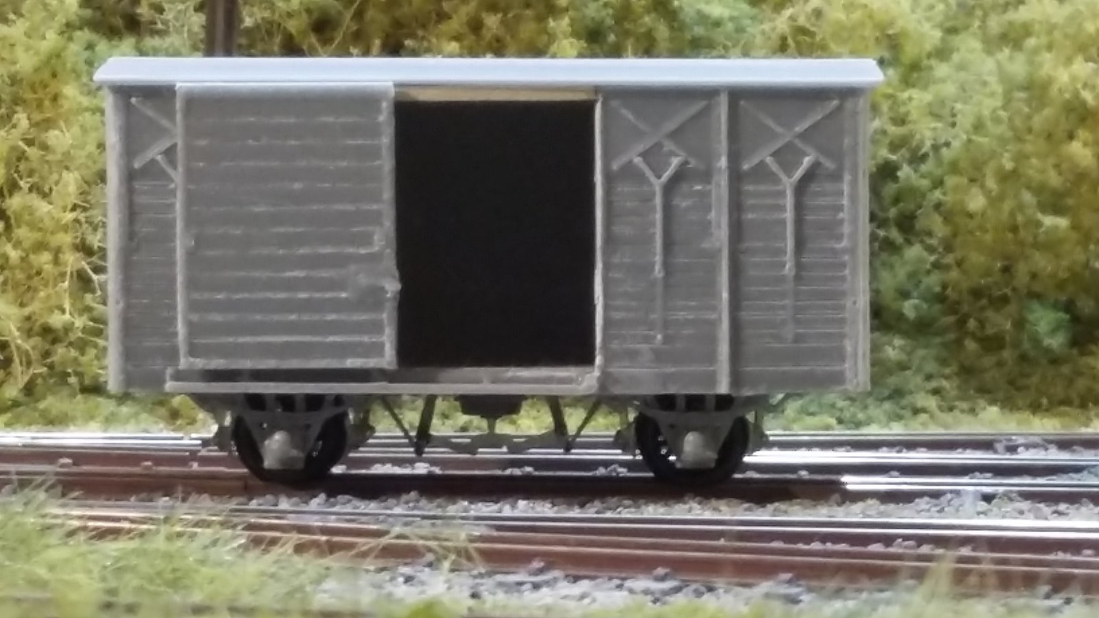

En attendant que des peintures sèchent... une variation d'un couvert RB porte ouverte

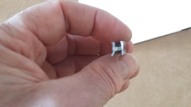

Messagepar bernardhenri » 26 01 2016 à 12:47
A propos des lests; voici le profil en question. Il se coupe, s'écrase et se façonne facilement
Il est vendu par longueur de 2 m . Les fournisseurs n'ont pas l'air de les détailler. Voici 2 adresses
G.K. Techniques
Z.A. de Bajolet
BP2
RD 838
91470 FORGES LES BAINS
tel 01 60 81 14 60
fax 01 60 81 14 67
Miroiteries de l'Ouest Armor (plusieurs sites); celui de Vannes
rue du Général Weygand
56000 VANNES
tel 02 97 68 24 33
Il est donc judicieux de se rapprocher d'un maître-verrier ou autre suggestion, qu'un de nos artisans incorpore ce profil dans leur collection

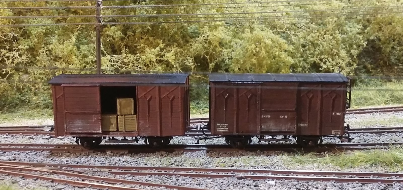

Messagepar bernardhenri » 28 01 2016 à 00:14
Le couvert RB est presque fini... Les attelages, les immatriculations, un peu de pâtine et il sera bon pour le service!

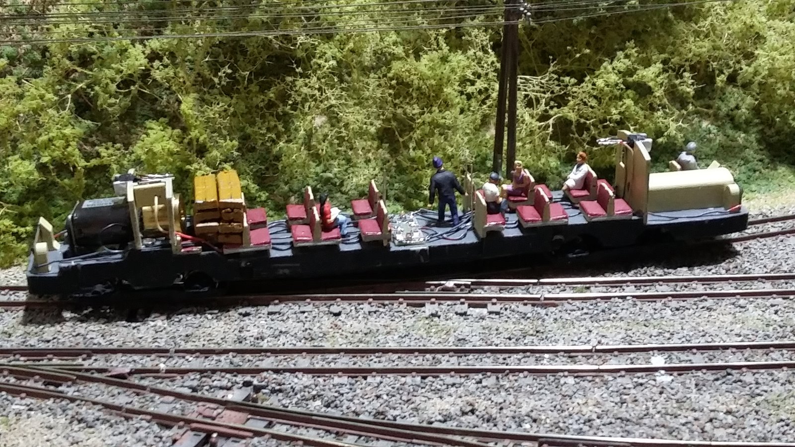

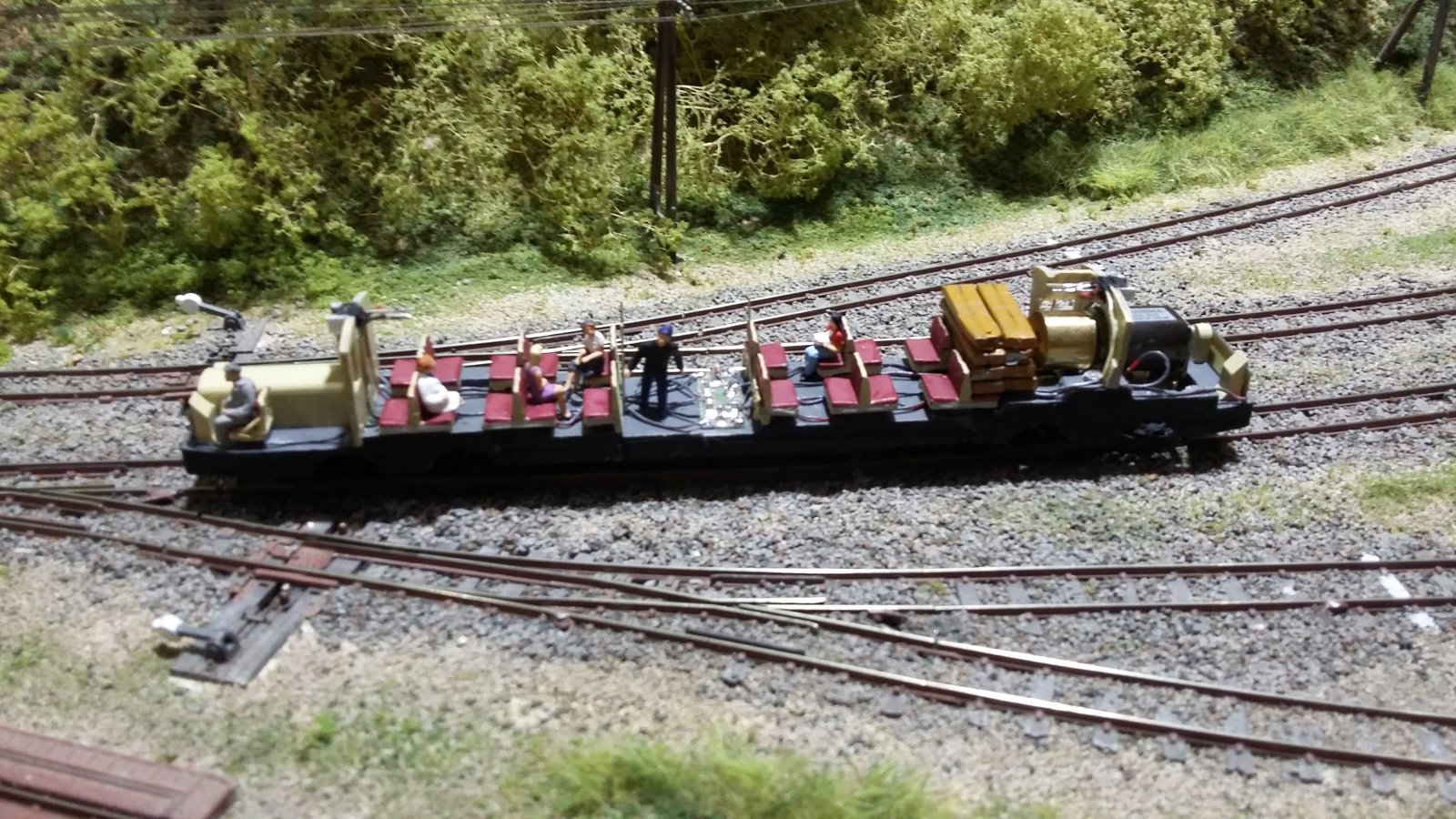

Re: Le matériel roulant de Port de Carhaix
Messagepar bernardhenri » 31 01 2016 à 01:05
Premiers essais en ligne du 2ème OC1 carrossé.
La propulsion a été améliorée par un nième changement de courroie. Ce n'est pas encore le top comparé au 1er OC1.
Il faut que je gagne un peu en débattement en rognant les dessus des bogies pour qu'il puisse passer à l'aise dans quelques courbes serrées.

Messagepar rail1435 » 01 02 2016 à 22:20
Superbe ces deux OC1 en convoi. Faut-il deux conducteurs ou sont-ils aptes à l'UM?
