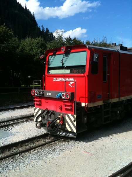

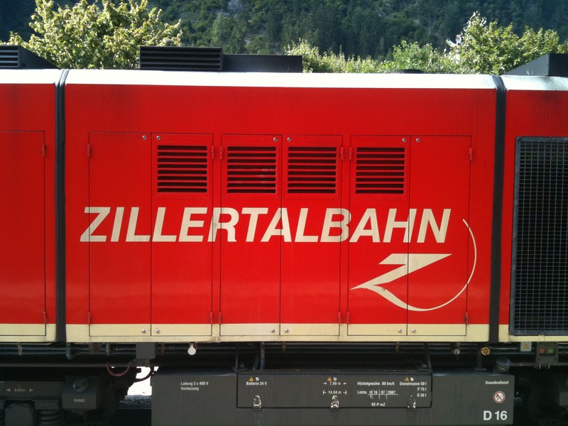

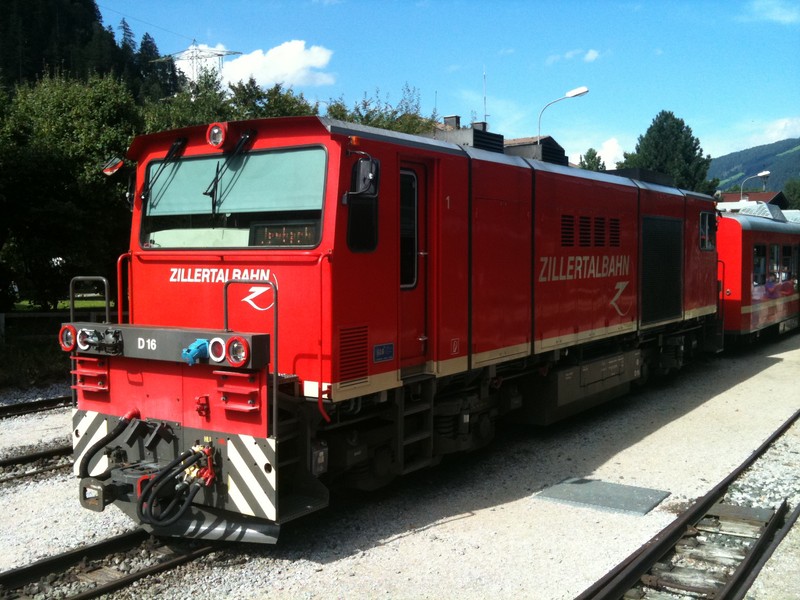

Si cela peut vous aider, voici quelques photos de 2010 !
Bonne journée à tous, Ici en Lorraine, c'est encore une journée à :( :( :( :( et :D5 :D5 :D5 :D5 !

A l'époque ou j'avais pris mes photos, j'avais toujours pensé que la traverse de choc faisait partie du bogie et tournait avec . #B8 #B8
Le socle de prise de courant bleu sur cette traverse est à l’opposé par rapport au modèle :oups2: :oups2:

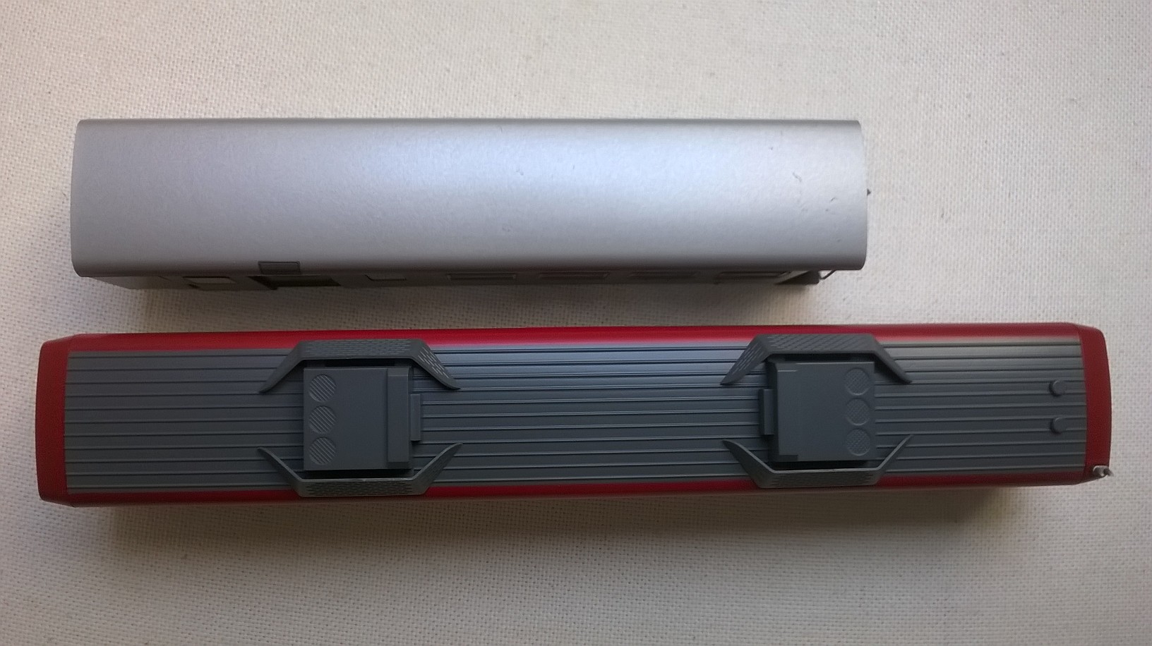

La machine fait 29 mm de large (31mm avec les rétroviseurs). Les voitures font également 31 mm de large. La longueur et l’empattement sont plus important que les voitures Roco.
Si tu as besoin d'autres dimensions et/ou photos, n'hésite pas j'ai le matériel sous la main.

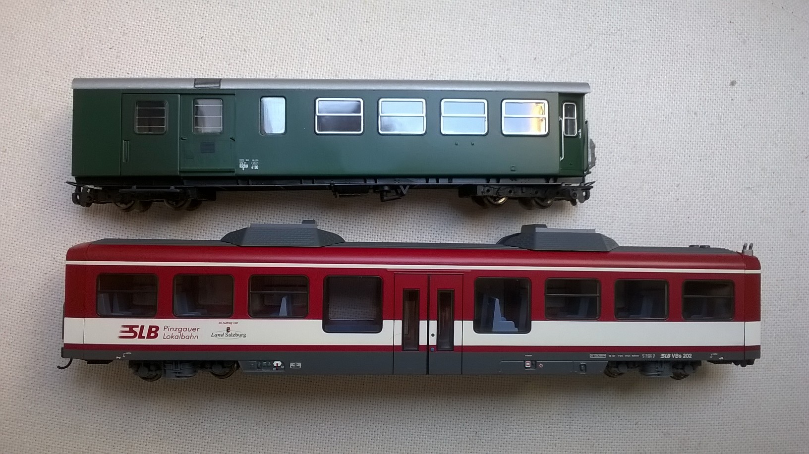

Bonjour et merci Ian pour tes photos :maitre: pardon pour le retard de ma réponse, mais on a été passer la journée à karlsruhe
Je ne pense pas que la machine ne me pose des problèmes, en revanche, vu tes photos, les voitures :C4 :F9
La voiture du Pinzgau fait 31mm, combien fait la voiture Roco ? (je ne peux pas regarder étant en vacances en Alsace).
Si cela ne te dérange pas, serait-il possible d'avoir des photos avec cote à cote une voiture de la rame du Pinzgau et un autorail 5090 Halling, si possible cote à cote comme la première photo et de dessous, je pense que le porte a faux est moins important sur ces voitures que sur l'autorail, mais la longueur me semble importante d’où mes craintes :oups2:
Excellente fin de journée et encore merci pour ton aide.

Voiture pilote Liliput
Longueur de la caisse: 205 mm.
Distance entre le pivot du bogie et l’extrémité côté cabine de conduite: 45 mm.
Distance entre le pivot du bogie et l’autre extrémité:30 mm.
Entraxe des bogies: 105 mm.
Largeur au droit des rétroviseurs: 33mm
Voiture intermédiaire Liliput
Longueur de la caisse: 192 mm.
Distance entre le pivot du bogie et l’extrémité de la caisse: 30 mm (identique des deux côtés).

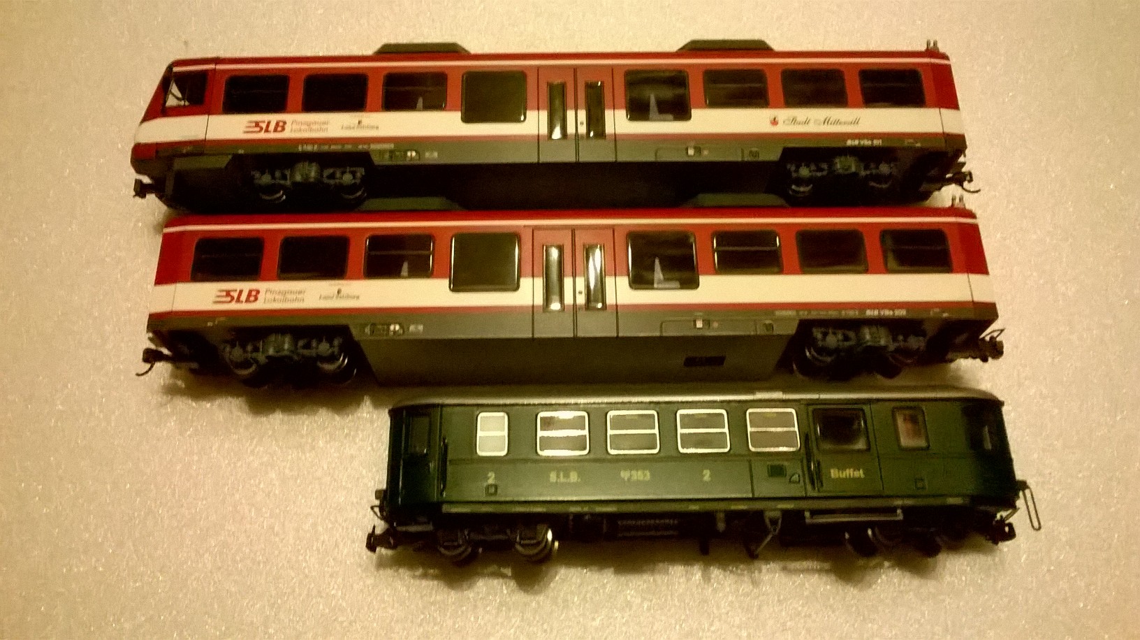

Je n'ai malheureusement pas (encore) de 5090 Halling. Par contre j'espère que la photo ci-dessous te sera utile pour te rendre compte de l'encombrement de ces voitures.
Si tu as d'autres questions, n'hésite pas.

De cette rame, c'est bien la voiture pilote qui m'inquiétait un peu vu le porte a faux coté cabine de conduite :F9
Il y a quelques temps, j'avais acquis auprès de Guy Kern un autorail Halling du Pinzgauer Lokalbahn, craignant qu'il ne passe pas dans la rampe hélicoïdale a cause de son porte a faux généreux, avant de l'acquérir, je lui avais demandé les cotes de l'engin, voila ce qu'il en résultait:
- Longueur de la caisse : 200mm
- Entraxe des bogies: 118mm
- Porte-à-faux par rapport à l'axe du bogie:41mm
Sur mon réseau, dans la montée de la rampe hélicoïdale, l'autorail passe tout juste à coté des tiges filetées qui tiennent la rampe et encore, sans les rétroviseurs !
Vu les dimensions que tu donnes, à mon avis c'est mort :G7 la voiture pilote ne passera pas coté cabine de conduite là ou se trouve le porte a faux le plus important :?
