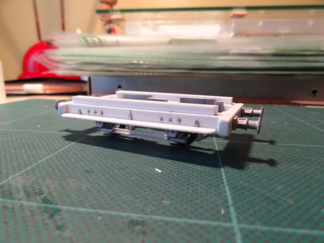

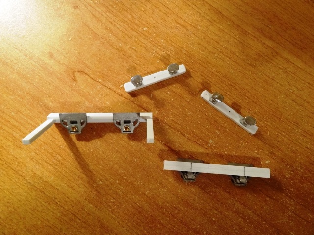

Je sais le sujet est un peu à la mode en ce moment dans certaines revues mais cela fait un petit moment que je tournais autour et à force je me suis lancé. Ce petit brake van du Corris Railway est un modèle parfait pour se remettre en route. De plus j’ai la chance d’avoir acquis un plan au 1/43,5 de celui-ci à la boutique du Talyllyn Railway lors d’un voyage au Pays de Galles. Après avoir rassemblé les fournitures nécessaires (essieux, boites d’essieux, sabots de freins et tampons Wrightlines, rivets Grandt Line, carte plastique et divers profilés Evergreen …….) et étudié les différentes cotes des pièces que je dois faire, j’ai entamé la construction de celui-ci. Le châssis est un assemblage de profilés Evergreen coupés à la bonne taille au Shopper sur lesquels j’ai collé avec précision les boites d’essieux. Comme mes essieux, desWrightlines de 10,5mm de diamètre, avaient des axes un peu longs, j’ai fait appel à mon sous-traitant familial préféré (merci à toi papibocfil) pour un petit passage au tour de ceux-ci. Après étude de diverses photos, je me suis aperçu qu’il fallait ajouté quelques fixations factices (rivets Grandt Line) pour les boites d’essieux. Cela fait, il me restait à attendre le retour de mes essieux, et en attendant j’ai entamé une autre construction toujours en carte plastique mais dans un tout autre genre. On y reviendra !
Une fois les pièces de retour, j’ai pu assembler le châssis dans son ensemble. Il ne me reste plus qu’à le détailler avant d’entamer la construction de la caisse. Evidemment tout ça prend un peu de temps, mais c’est du modélisme comme j’aime. Qui peut se faire sur un coin de table avec quelques outils de base du modéliste (une boite de cutter, des petits forêts, une bonne équerre…..) et qui vous évade l’esprit. Le principal n’est-il pas là, se faire plaisir tout en faisant travailler son esprit et ses mains ?

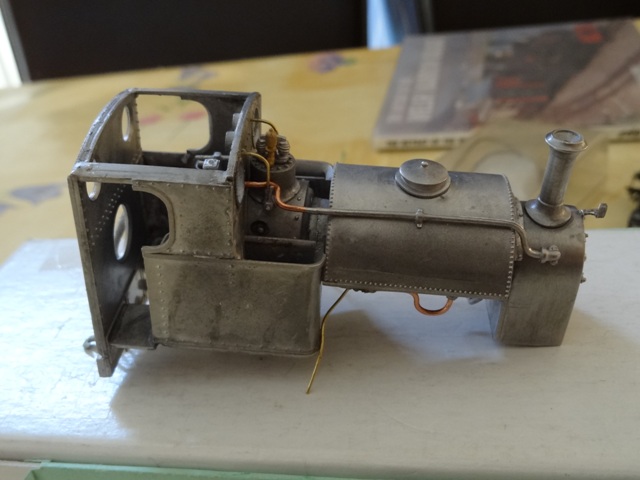

Le plus marrant étant que Papibocfil a en ce moment en construction un kit Wrightlines de la machine qui va avec ma chose. Une 0-4-2 ST Kerr Stuart "Tatoo" Class du Corris.....ça me fait pensé que moi aussi j'en ai une à monter.... H4

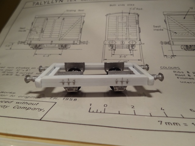

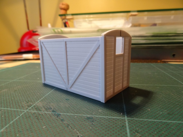

Après avoir complété le châssis par la mise en place du système de freinage ( sabots de frein Wrightlines) et installé une cornière en L ( profilé Evergreen) entre les boites d'essieux. Les supports de l'unique marche pied ont été réalisés un à un avec de's chutes d'une grappe en arcap puis collés sur le châssis à la colle Cyano. Le marche pied en lui même est un profilé de 0,5 millimètres d'épaisseur graver à l'aide de la tranche d'une lime pour modéliste. Je me suis ensuite attaqué à la construction des faces de la caisse. Pour cela j'ai utilisé de la carte plastique gravée en un millimètre d'épaisseur ainsi que divers profilés Evergreen pour représenter les montants. Ceux des extrémités de la caisse sont collés dans le prolongement des faces gravés et renforcé par l'intérieur par des profilés carrés ce qui permet d'assurer un bon équerrage de l'ensemble et une bonne solidité. Je me suis arrangé aussi pour que les quatre faces s'ajustent parfaitement en jouant sur les épaisseurs et afin de donner du relief à l'ensemble comme sur le modèle réel. La représentation des montants situés sur les faces est faite avec des profilés collés à même la caisse. Pour en arriver là, je tiens à préciser que j'ai travailler "à l'ancienne" en reportant, toutes les cotes prises sur mon plan, sur mes morceaux de cartes plastiques et en vérifiant plus d'une fois mes équerrages!
J'ai volontairement construit d'un côté la caisse et de l'autre le châssis afin d'avoir 2 sous ensembles, ce qui facilite la mise en peinture. Pour le moment vous n'aurez des photos que du côté sans porte. Cette ligne avait les quais de ces gares et station tous du même côté. #B5

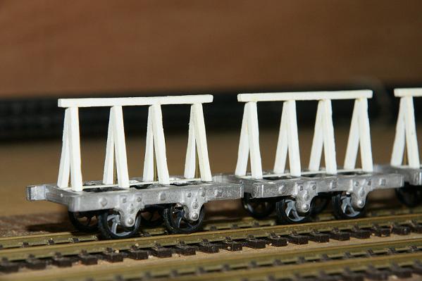

Messagepar David BLONDIN » 27 01 2013 à 20:23
Corris Railway Slab Trestle Wagon :
Sur base Wrightlines.
En fait j'en ai commencé 4, je pensais en avoir que 3...

Messagepar Russell » 27 01 2013 à 22:56
Super! Va falloir que je te travaille pour les terminer ceux-là.... :prrrt: Je les vois bien avec la "Tatoo" et avec le fourgon ceux là. #B
