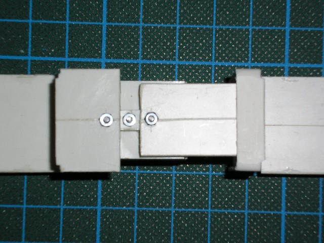

Pour commencer, voici la nouveauté la plus significative concernant les billards : j'ai fait le châssis de l' A150D2. J'ai utilisé pour cela un bogie moteur Halling réglé sur l'empattement de 30 mm. J'envisageais au départ d'utiliser comme pivot la barre fournie avec ce bogie, mais Sixtifs m'a conseillé d' accrocher plutôt les demi-châssis par deux pivots séparés. Voila ce que ça donne :
Les châssis reposent sur le bogie par un couvercle placé sur le moteur, la "poutre" vissée dessus ne peut pas tourner. Les pivots sont les vis placées aux extrêmités de la poutre.

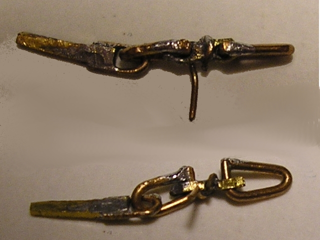

Pour cet autorail, j'ai aussi fait les tampons et les attelages à vis, j'ai un peu amélioré la méthode pour faire ces attelages :
note : j'ai assemblé sur cette image deux photos (profil et dessous) d'un même attelage.
Avant, le support du tendeur était fait avec une lamelle de laiton percée et limée, maintenant je soude un demi-ovale de fil de bronze sur une lamelle simple. Je dépose une micro-goutte de soudure pour faire l'ergot qui permet d'accrocher le tendeur lorsqu'il ne sert pas. J'ai aussi amélioré les manilles et la "vis". De cette façon, les attelages sont plus faciles à faire et plus ressemblants.

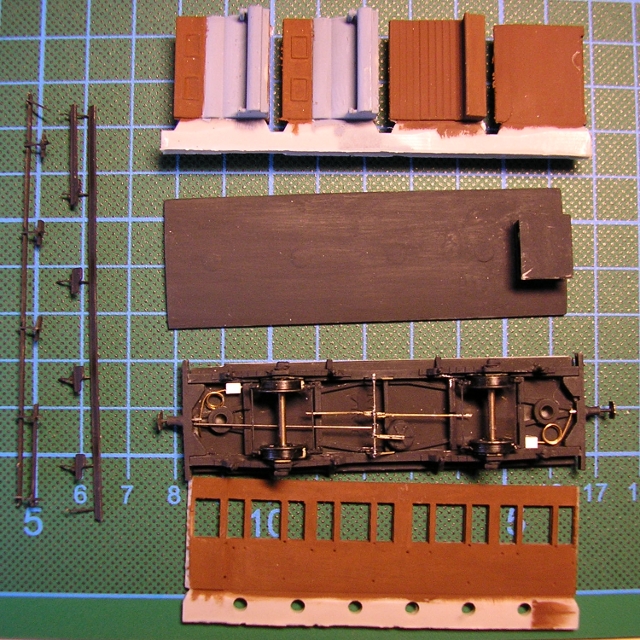

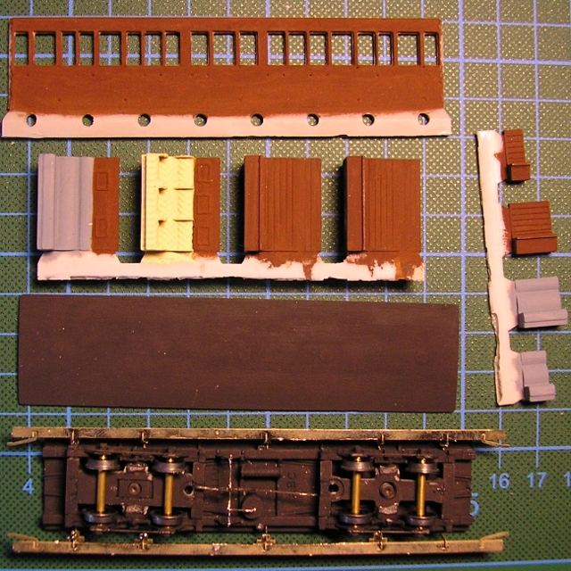

j' ai aussi commencé à monter deux premières cages à poules trains d'antan :
(sur chaque photo, je n'ai mis qu'une seule face de la caisse, mais toutes les autres sont peintes de la même façon, je n'ai pas encore peint l'extérieur.)
Sur la deuxième photo, on voit les ressorts des tampons : comme il n'y a pas beaucoup de place entre les longerons, j'ai fait une spirale d'un peu plus de 2 tours pour les rendre plus souples. Ils sont en fil de bronze de 0,3 mm, le support est un petit cube de plastique percé et collé sous le plancher, le ressort est glissé dedans. Il passe à travers la tige du tampon, fendue et recouverte d'étain au bout, selon une méthode que j'ai décrite dans le sujet sur les billards... précisément celui que je ne retrouve plus sous les couches de sédiments sujets plus récents H4

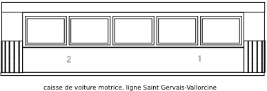

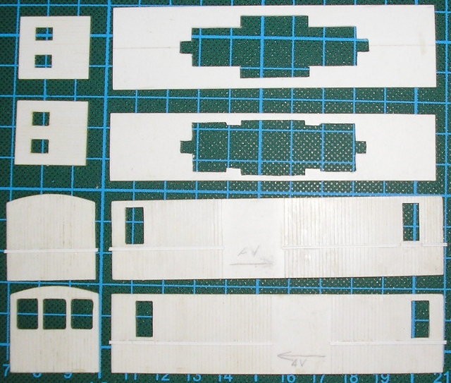

Voici un plan, assez simple, que j'ai fait de la caisse d'une voiture à 5 compartiments :
Et la photo qui m'a servi pour le tracer :

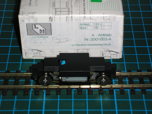

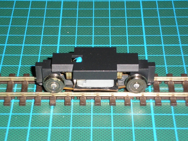

Je vais utiliser un bogie moteur Halling "K-Antrieb" pour ces automotrices, je vais le fixer en rajoutant des "pattes" horizontales qui seront serrées entre le plancher du châssis (la grande pièce évidée étroite sur la photo d'hier) et celui de la caisse (l'autre pièce plus large, au dessus).
Voici à quoi ressemble le bogie moteur :

J'oubliais : cela ne se voit pas sur la photo, mais les extrémités des faces sont biseautées, cela évite que le joint n'interfère avec les rainures entre les planches, et c'est plus commode à assembler. Pour faire le biseau, je place la pièce (qui est en carte plastique de 1mm) dans la rainure à 45° d'une boîte à onglets, puis je lime en maintenant la lime parallèle au bord de la boîte, la pièce dépassant de 1 ou 2 mm seulement à l'extérieur de la boîte.

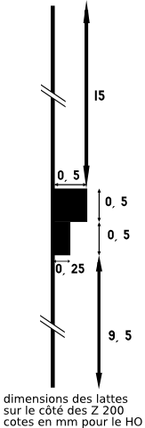

Les lattes horizontales sur les côtés sont faites en profilé plastique, voici les dimensions :

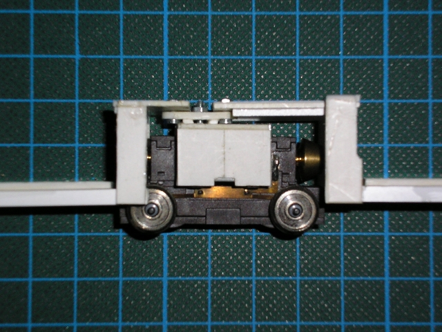

Je viens d'adapter le bogie moteur pour pouvoir mettre les planchers en place :
En comparant avec la photo précédente, on peut voir les modifications :
-Les petits ergots au dessus des coins du moteur ont été enlevés,
-La pièce sous le moteur qui porte les lamelles de captage ne dépasse plus sur les côtés (le châssis réel est vraiment tout juste assez large pour ce bogie),
-J'ai coupé les essieux comme pour l'A80D, ils ne dépassent plus de part et d'autre des flancs de roues (que j'ai un peu rayés avec le disque, ce n'est pas grave, je vais peut-être les peindre à terme),
-J'ai enlevé la boîte du bogie qui était en arrière-plan.

Messagepar Storm » 21 08 2012 à 19:32
J'avais essayé de faire la même bricole sur un A150D2 pour mettre un bogie moteur Haling à la place de la motorisation Mougel. Ce qui m'a fait arrêter, c'est que le bogie moteur central se mettait en accordéon et décalait les caisses: pas beau #B7 L'ajout de barres pour rigidifier n'y a rien fait… H4 Tu n'as pas ce problème?
Messages: 23969
Re: "élevage" d'autorails et autres matériels en HOm
Messagepar Bicabine » 21 08 2012 à 19:55
Je ne vois pas très bien à quoi ressemble un bogie "en accordéon" :F9 cela veut-il dire qu'il n'est pas bien aligné avec les caisses ?
Je n'ai pas de problème de décalage de caisses, ni en hauteur, ni sur les côtés. Le bogie et les caisses sont bien alignés (sauf en courbe, bien sûr :mrgreen: ). Il faut que les points de fixation soient bien centrés et bien positionnés en hauteur, et que rien n'empêche les caisses de descendre correctement sur le châssis (j'ai dû limer un peu les côtés d'un des cols de cygne qui butait sous le plafond).

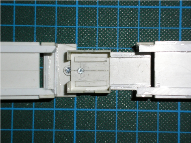

Messagepar Storm » 21 08 2012 à 20:00
Tu as un ou deux points de fixation (donc de rotation) entre ton ensemble moteur et les caisses? Si je retrouve mon châssis, je mettrai une photo :maitre:
Messages: 23969
Messagepar Bicabine » 21 08 2012 à 20:06
Il y a deux pivots indépendants, un pour chaque caisse, on voit mieux sur cette vue de dessus :
Les pivots sont les vis à chaque bout, la vis du milieu sert à fixer la poutre sur le couvercle du bogie, c'est un point fixe.

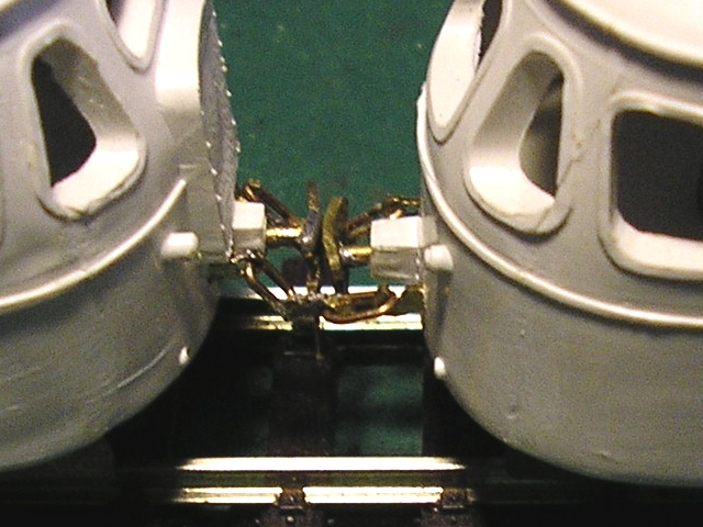

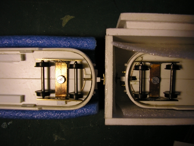

Messagepar Bicabine » 22 08 2012 à 16:35
Je viens de mettre un attelage en place sur l'A150D2 : sur cette photo (pas très nette...) , l'autorail est à gauche, la remorque à droite.
