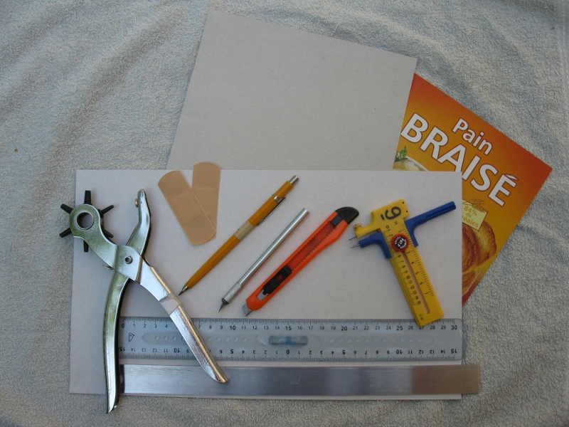

Bien, à nouvelle échelle, nouveau tuto.
Pour commencer, un peu de "baratin" avec la présentation du matériau principal et quelques outils de base.
Aucun secret (pour le moment) car vous les connaissez tous !

Première question technique : directement sur le doigt sans désinfectant :F9 , le sparadrap ?
Je m'installe pour la suite ! :H1

Est-il possible de remplacer le pain braisé par de la couque ??
J'aime ça un fil qui débute par les railleries des copains :rod_mdr2 :rod_mdr2 :rod_mdr2
Mais je m'installe confortablement aux 1e loges pour suivre ce tuto.

malletslm a écrit: sans désinfectant
C'est pour cela que j'ai toujours une bouteille ouverte de Rochefort sur mon établi.

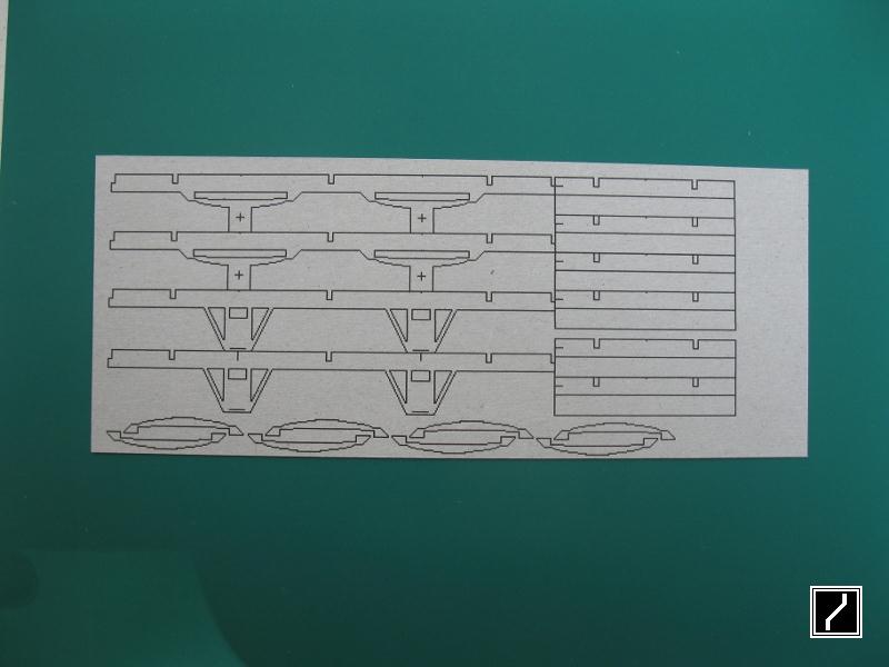

Bien, je continue...
Un peu de CAO mais vraiment basique pour dessiner et imprimer les pièces.
Pour les besoins photographiques, les pièces ont été imprimées en trait continu,sinon je les imprime en pointillés par économie d'encre.
Voici donc les longerons, les traverses et les ressorts de suspensions.

Messagepar Biased turkey » 26 05 2012 à 18:28
Intéressant IPCS,
Quel logiciel utilises-tu ?
Graphique vectoriel ou graphique par points ( bitmap ) ?

Messagepar IPCS » 27 05 2012 à 09:57
Bonjour Jacques.
Pour te répondre, j'utilise un logiciel très cher puisqu'il est offert lors de l'achat de tout PC.
Il s'agit de "Paint" bien entendu.

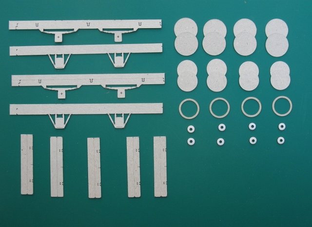

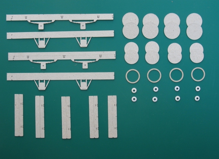

Je continue, j'ai découpé les pièces et dans la foulée, les roues.
Reste plus qu'à coller tout ce petit monde.

IPCS, merci de prendre de ton précieux temps pour me répondre.
Tu parles du logiciel "Paint" je suppose donc que c'est du graphisme par points ( bitmap )
J'utilise Linux comme système d'exploitation donc le logiciel équivalent est "GIMP"
Bien que je préfère le logiciel de dessin vectoriel tel que Open Office draw, devenu maintenant Libre Office Draw.
Mais bon, chacun à ses préférences.
Je suis un peu confus.
Ton wagon est-il en papier ? ou bien tu imprimes le dessin sur une feuille de papier collée sur du carton ?
Jacques

Messagepar IPCS » 27 05 2012 à 13:02
Bonjour Jacques.
J'utilise bien "Paint" et c'est du bitmap.
Je ne voulais pas me prendre la tête avec un logiciel trop compliqué où il m'aurait fallut des mois pour le maitriser.
Là aucun risque, un borgne manchot peut en tirer de belles choses.
Toutes mes "réalisations" sont en CARTON.
Le carton "biscottes" a une épaisseur de 0,5mm, l'autre carton (blanc récup boulot) mesure 1 mm.
j'imprime mes pièces directement sur le carton "biscottes" (imprimante Canon MP 520).
Tu sais tout, amigo !

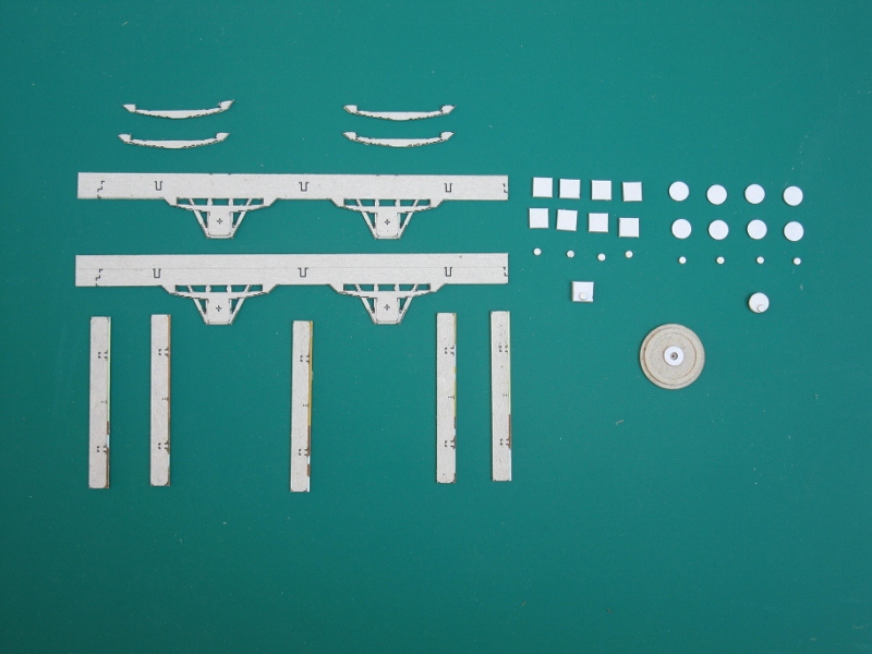

Messagepar IPCS » 27 05 2012 à 13:10
J"en profite pour donner la suite...
J'ai collé les deux parties des longerons et les traverses.
J'ai découpé les ressorts de suspensions que je trouve un peu "light" en épaisseur, a voir...
J'ai découpé également les boites d'essieux où je m'autorise deux options, soit carrées, soit rondes.
Lù aussi je me ferai une idée au montage.[attachment=0]4.jpg[/attachment
A plus !

Messagepar Biased turkey » 27 05 2012 à 13:23
Merci pour ces explications IPCS.
Je n'ai jamais imprimé directement sur du carton avec mon imprimante HP Photosmart, par crainte que le carton ne reste coincé dans l'imprimante.
Comme tu le mentionnes, le choix du logiciel graphique est un choix personnel.
l'avantage d'un logiciel de dessin vectoriel est la facilité avec laquelle on peut changrer d'échelle
Lorsque j'aurais réalisé ma bicabine échelle TTm il me sera facile de changer d'échelle et produire une version HOm et ensuite une version Oe
Jacques ( en attente de la suite de ce tuto )

Messagepar IPCS » 27 05 2012 à 13:32
Concernant ton logiciel, je suis d'accord avec toi.
Pour les échelles, je n'ai pas envie de m'aventurer plus petit que le 0e.
IPCS

Messagepar Biased turkey » 27 05 2012 à 13:45
Belle découpe des ressorts de suspension.
Effectivement, pour ce genre de pièces, une échelle plus petite que le O serait difficile à réaliser.
