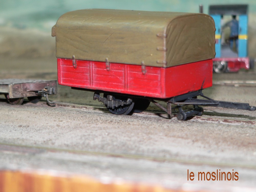

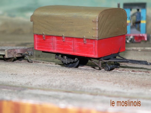

En attendent les pièces (motorisation) pour mon billard A 80,je lui est fais une petite remorque pour la messagerie,modèle en plastique,caisse et bache et chassis laiton,la béquille est fonctionnel H4 délicat quand méme avec mes gros doigts, la question ! ces remorques avait elles un marquage sur leurs flancs (numéro ou mon du réseau)?

Trés jolie remorque.
Comment as-tu fait ta bache ?

E2 marrant ça, la mienne est à la peinture (Oe aussi, chassis laiton aussi,...)
Sur les photos que j'ai, derrière un De Dion (j'ai refait un Apocopa en Oe), certaines ont un double marquage CFD sur la bache, mais la plupart n'ont aucun marquage!

Pas mal #B6 Seule remarque, j'ai l'impression que la roue gagnerait à être plus petite mais je suis peut-être victime du syndrome Mougel et pense que mon modèle HOm est exact, faudrait une photo du modèle réel pour voir… #B5 En tous cas, rien à dire sur la réalisation, c'est du beau boulot :maitre:

Il n'a pas tord le Storminou...les roues paraissent un peu grandes. Si tu mettais des roues pleines cela atténuerait peut être l'effet. Elle quand même bien ta remorque. #B6

pour info,les roues font 20mm de diamètre,peu étre un peu grande,j'avais sa sous la main! bonne subjection,je vais mettre un voile plein sur ces roues,je métrerais des photos, Yves , pour la caisse,et la bache;de la récup sur un camion

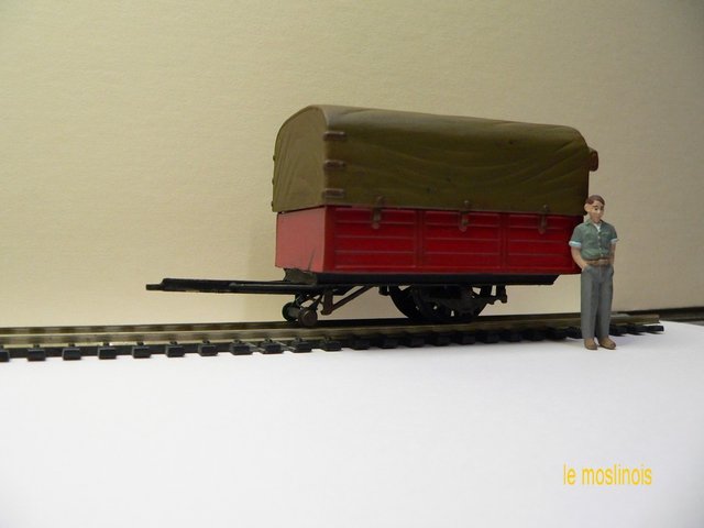

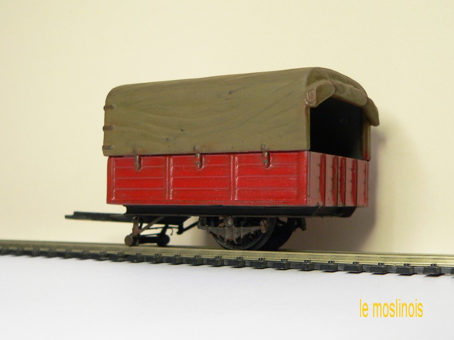

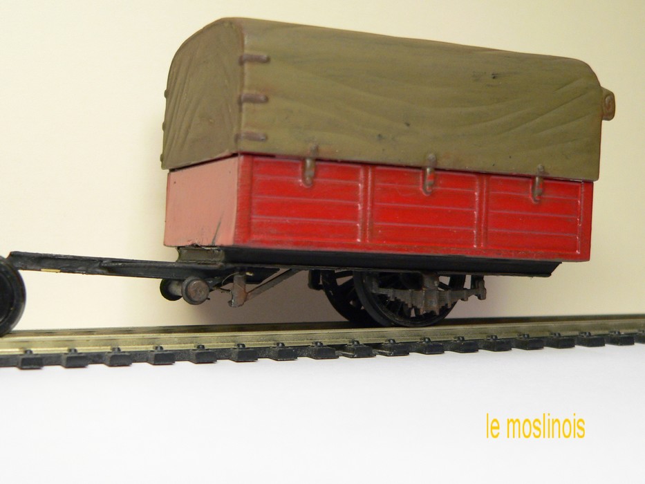

ok,j'ai trouver des roues de 16mm ci-joint photo

Cette remorque est plus ressemblante à celle du Réseau Breton.Aux CFD, elles étaient à double flèche et à roues pleines et plus petites du moins au vu des différents documents que je possède.Dont cette photo Delcampe.
J'en ai aussi le plan mais faut que je fouille! :C6

J'ai fouillé et voilà le plan de ta remorque.
Hauteur totale 2,156m
Hauteur caisse 1,41m
longueur caisse 2,75m
longueur totale 3,75m
Je crois que le diamètre des roues est de 0,40m

merci JP pour ces photo et le dessin,je viens de regarder les cotes par rapport a ma remorque,je suis dans les bonnes mesures,bonne pour le service :D en HOe sa doit ètre tous petit D9

Pas si petit que ça en HO en fait par contre, il faut lester à l'avant pour exploiter. Quand je la place derrière le ND, je place une petite plaque de plomb devant l'essieux à l'intérieur sinon c'est le décrochage assuré.
