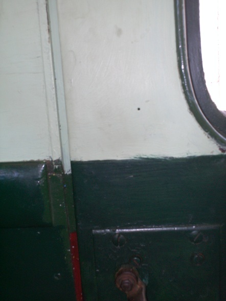

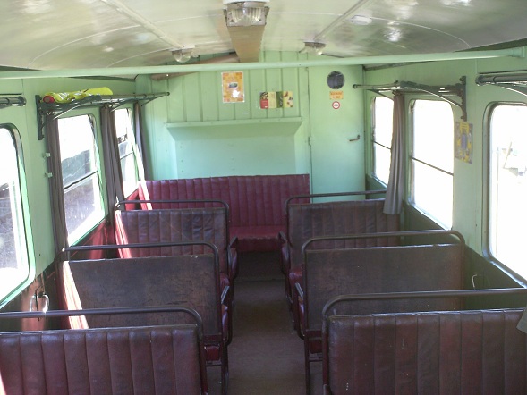

pour ce qui est de l'intérieur, existe t-il des photos du poste de conduite et des sièges ? (je n'ai pas le "fameux" bouquin sur le CFD Lozère.....)
De même, quid des teintes et délimitations intérieures : j'ai cru voir 2 tons de vert (foncé en bas, clair en haut), et toit beige ou gris clair (peut être idem extérieur ???)
Des infos plus précises ?? (voir des photos...) :oups2:

pas de photos du De Dion, mais d'un Billard ! en attendant mieux ... ;)
interieur billard 1.jpg (53.89 Kio) Vu 2256 fois
intérieur billard.jpg (51.79 Kio) Vu 2256 fois

Je n'ai pas de photo d'interieur de De Dion, mais j'en ai de Billard; les 2 tons de vert devaient être les même.
Attention, l'interieur des autorails CFV n'est pas la couleur d'origine, contrairement à ceux VFV.
Le gros plan de rend pas grand chose pour les différences de couleurs.

Sur mon de Dion 201 du Gemme, j'avais utilisé le Vert Amande Pebeo (acrylique à l'eau) pour le haut, et le Dark Green de Molak (Glycéro) pour le bas. C'est ce que j'avais trouvé de plus ressemblant. Les photos sont sur le site du Gemme.

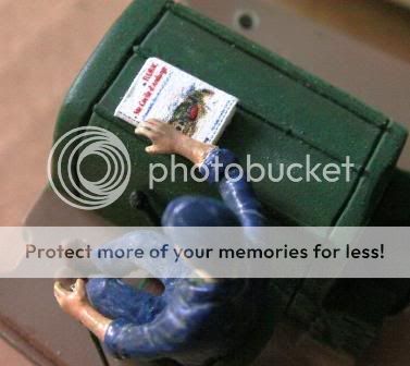

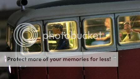

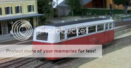

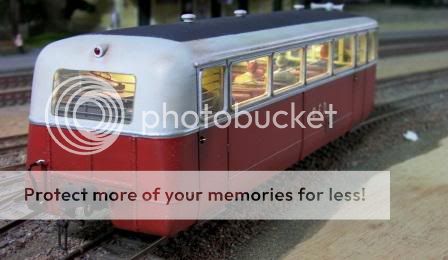

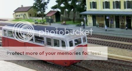

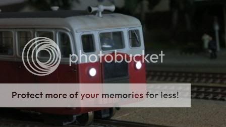

Messagepar Tchou_tchou 01 » 21 07 2011 à 20:16
;) Bon, ça y est, cela m'a pris pas mal de temps...
J'ai pratiquement tout fait ou refait, à l'exception de la caisse et des vitrages : cloisons, sièges, planche de bord, compartiment bagages, éclairage intérieur et frontal, tampon sur ressort,....et installation du décodeur !!
(y compris pivot sur le support du bogie, pour cause de chassis...banané !)
ne manque plus que le décodeur sonorisé, la place du HP est prévue.
Et devinez quelles sont les saines lectures de notre chauffeur du jour...... :oups2: (uchronisme..)
Reste à passer à la remorque !
(vous aurez remarqué bien sûr que le réseau est en...HO !)
;) Tchou-tchou 01

Magnifique ! s'agit-il d'un kit, ou d'un de ces modèles vendus montés que Apocopa diffuse depuis quelques temps ? celui-la me semble en effet considérablement amélioré, pour ne pas dire méconnaissable ! #B6 :maitre: E2 E2 E2
Tchou_tchou 01 a écrit:(...) (vous aurez remarqué bien sûr que le réseau est en...HO !)...
Certes, mais ça a l'air bien beau ! #B5 . Et puis, tout réseau en H0 est susceptible de se voir, un jour, doter d'une petite adjonction voie métrique ou étroite... :rod_siflet

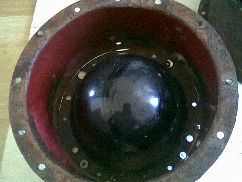

Sympa la photo du DE DION plein phare , un clin d'oeil voici un support de phare DE DION coté interrieur (l'envers du décor) avec sa couleur rouge d'origine :E1 :E1
