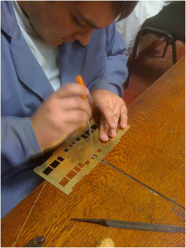

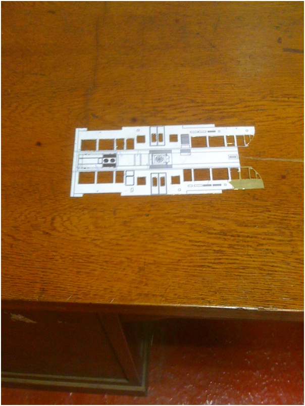

Bonsoir a tous,
Voici les premières photos de la caisse de l'autorail CFD AMP800.
Il y a encore du boulot sur la caisse mais voici le premier jet qui est deja pas mal.

Messagepar 3DMetrique » 18 11 2010 à 21:45
Superbe, je suis ça avec beaucoup d'intérêt, mais pourquoi pas de la photodécoupe ?

Messagepar Benjamin » 19 11 2010 à 06:11
J'ai penser a faire de la photodécoupe , mais il y a le problème du prix. De plus je vis a Nice, dans le sud de la France, et comme c'est une région trés tourisitque, je n'ai trouver aucun entreprise réalisant de la photodécoupe sur marseille. J'ai préféré reprendre la méthode qu'avait fait mon grand-père il y a un peu plus de trente ans quand il réalisa un autorail SY 1ère série et un Renault ABH.

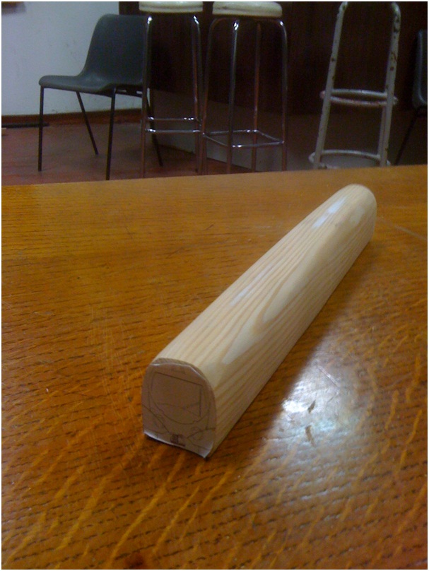

Non seulement Benjamin choisit un véhicules à faces cintrées, mais il nous le fait en laiton. Chapeau bas. :maitre: Le résulat est prometteur.
Comment as-tu fait pour que la section de ton gabarit soit bien symétrique, lisse etreste constante sur toute la longueur?
Comment as-tu fait pour que la feuille de laiton plaque bien au gabarit après cintrage?
Un petit cours serait précieux.
Re: Et pourquoi pas un autorail CFD AMP800!!
Messagepar Benjamin » 19 11 2010 à 21:08
Je me suis aidre d'une scie circulaire, ponceuse a disque et a rouleau que nous possedans dans l'association dans laquelle je suis.
A chaque extrémité, j'ai coller une image de la face avant et j'ai suivi le trait.
Le gabarait sert juste a aider au cintrage mais ne permet pas un cintrage total de la caisse, il faut bien sur finir a la main le cintrage aprés avoir souder des renforts de maintien à l'intèrieur de la caisse.
Au sujet de la face, c'est là que sa va gener, car elle sera en plastique limer pour donner la forme définitive, a suivre avec grand interet.
