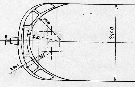

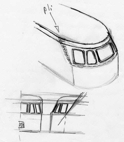

Messagepar Tyrphon » 13 11 2009 à 14:17
Je voudrais apporter une critique que j'espère constructive.
La forme des arrondis d'extrémité est très difficile à reproduire et n'a d'ailleurs jamais été correctement reproduite. Celà tient au fait que l'arrondi au niveau de la toiture est très différent de celui du as de caisse. Un bon dessin vallant mieux qu'un long discours, voici un croquis.
J'ai marqué le pli oblique qui raccorde l'arrondi avant aux flancs au niveau du haut de caisse en l'exagérant volontairement. Dans la réalité, ce pli est atténué par un arrondi de petit rayon.

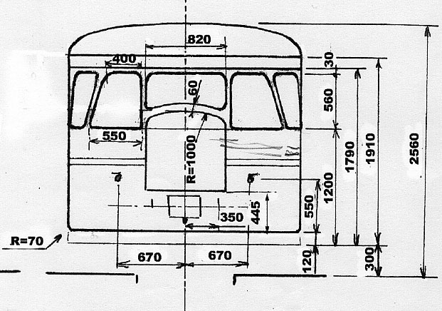

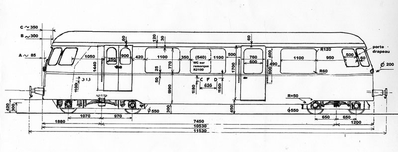

Messagepar Tyrphon » 13 11 2009 à 14:21
Voici maintenant les plans publiés dans la gazette du GEMME (plans B. PORTIER légèrement modifiés par Tyrphon).
Messages: 8566

Messagepar tssd43 » 13 11 2009 à 14:33
Merci pour les extra dessins, jái les envoyé an mon ami qui construit le Billard.
