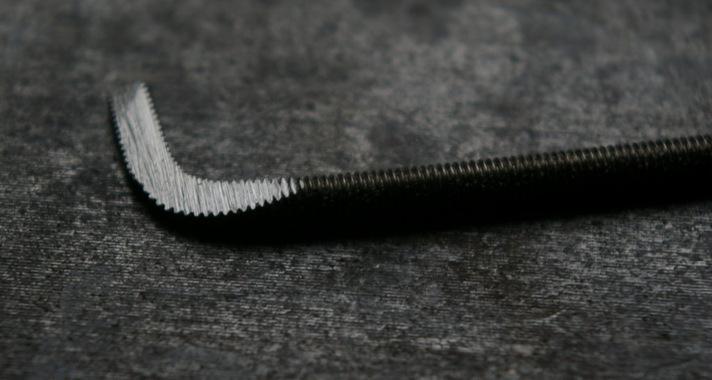

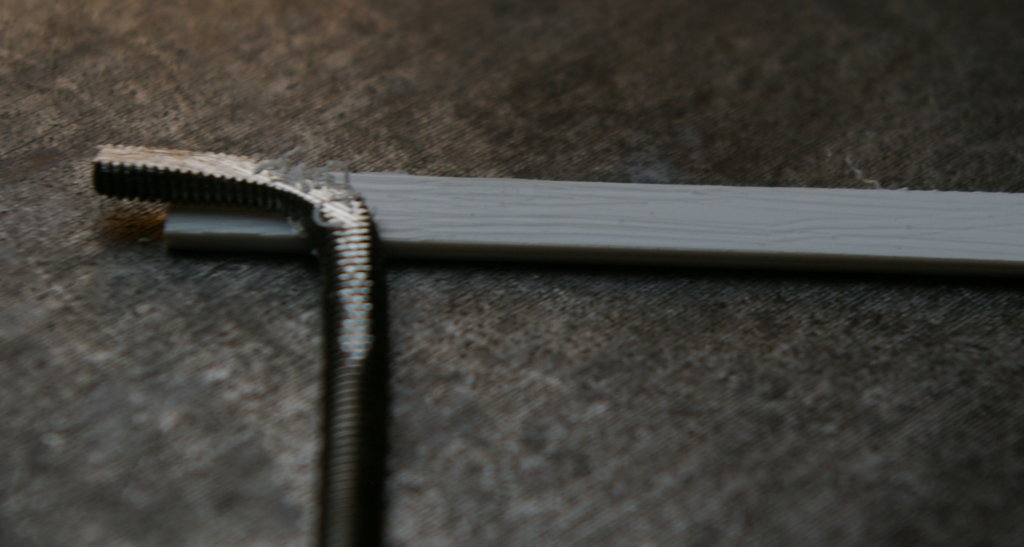

Bon... question grattoir pour plastique, j'ai eu une autre (meilleure ?) idée que les lames de scie à métaux (grain trop gros pour du HO) :
une simple tige filletée, pliée à 90°, puis limée (recto-verso) en crosse de hockey (attention, il faut préserver le profil du filetage of course !):
Le résultat brut :
Ce qui est bien c'est qu'on peut en avoir plusieurs selon le pas du filetage...
