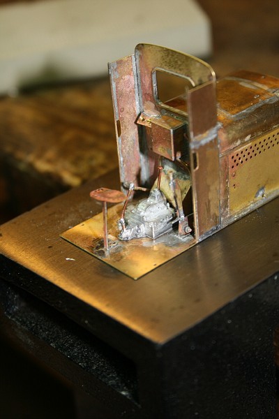

Salut à vous,
Non, le Stef n'est pas inactif, non non. Le Stef il se débat avec son kit OMZ 117. Pas le genre de kit prévu pour débutant. Plein de petites pièces en laitons à souder en place, parfois sans repères, vaut mieux prévoir plusieurs types de soudures histoire de varier les températures.
Bref après le montage du chassis, le plus simple dans le fond:
J'ai débuté le montage de la caisse par le capot moteur. J'en suis à une vingtaine de pièces de soudées et il en reste encore plus D9
Mais cela prend forme
Une chose de certaine, il est plus gros que le Ruston.
Stef

Messagepar Fr. Tavernier » 22 10 2008 à 10:55
Ah, c'est du kit à la British, pas cher, mais un peu galère à monter...
Par contre petite question, il y a sur les photos un second trou à l'arrière du capot, je ne vois pas à quoi il va servir...Le trou à l'avant doit être prévu pour fixer le filtre à air...mais à l'arrière...
Cela étant, le montage est propre #B6 E2 E2

Messagepar SteamyStef » 22 10 2008 à 11:48
Salut,
Le second trou semble prévu pour la cheminée. Il est fait d'origine contrairement à celui du filtre que l'on peut ne pas mettre. Pour ma part, je l'ai prévu, je trouve qu'il sera plus complet ainsi
Ca, pas à dire, c'est pas ce qu'il y a de plus simple. Mais c'est détaillé.
Merci pour le commentaire #B6

Messagepar Fr. Tavernier » 22 10 2008 à 19:57
Stef, j'avais plus ma tête, mais oui c'est pour la cheminée !!! :E5
C'est parce que tu avais aussi des OMZ / OME où l'échappement était sur le côté ou à l'intérieur du châssis... #B5

Messagepar SteamyStef » 14 05 2009 à 14:57
Bien que je sois un peu plus loin dans le montage, je profite d'avoir les photos avec moi pour compléter ce fil avec les vue de la cabine du petit Deutz!
Depuis j'ai posé la paroi arrière, complétée. Le toit est en cours de façonnage et les pièces pour le châssis quasi toutes posées. Une photo de la bête avant peinture d'ici peu.

Messagepar Zébu » 14 05 2009 à 16:14
Chapeau bas, monsieur.
J'adore la finesse du siège et de tout l'intérieur !
