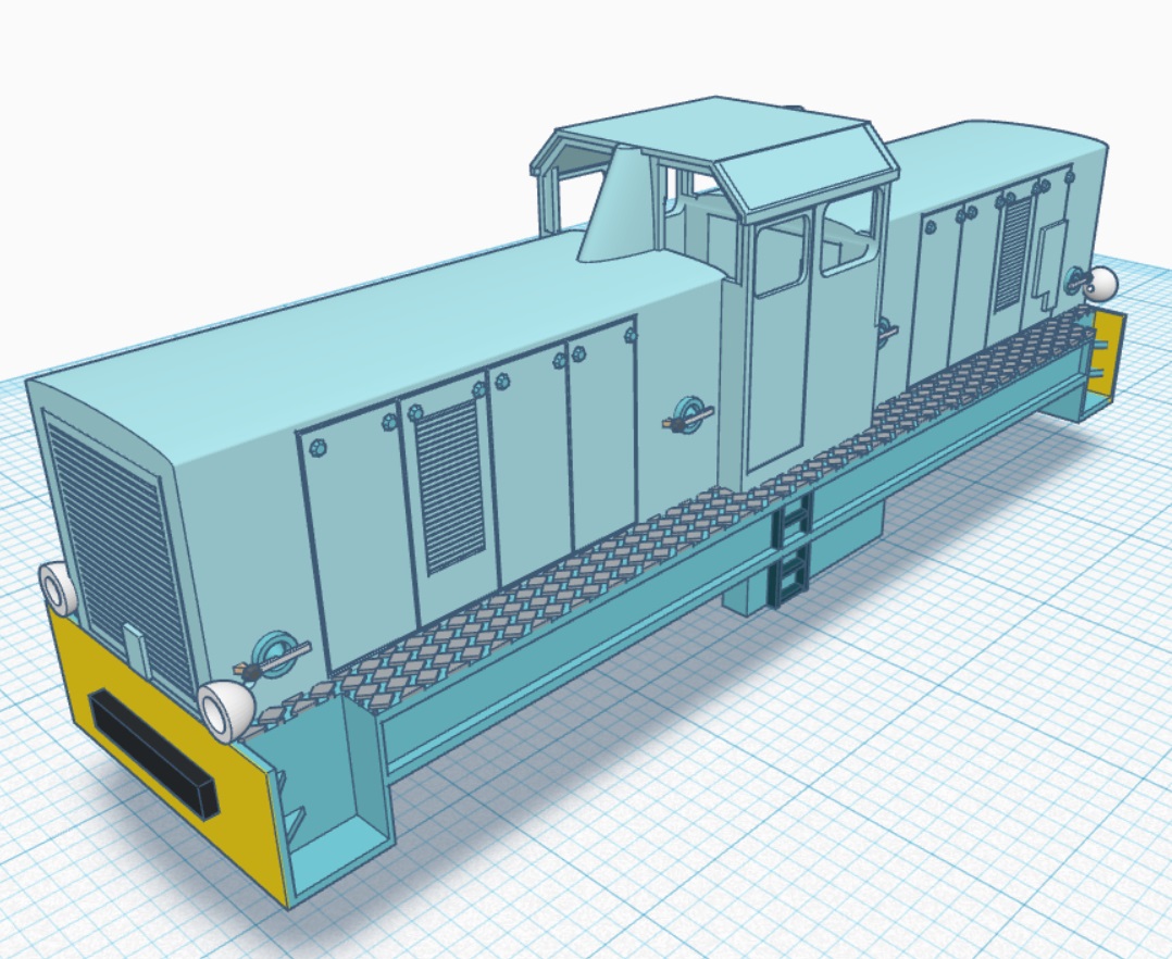

Dans la continuité de mon fils sur mon projet dans la rubrique "décor", voici le début de la réalisation des véhicules.
Après une modélisation trop détaillée j'ai diminué les détails mais ça reste pas mal je trouve. Impression au fil à la buse de 04, ça pourrait sans doute être mieux.
Support châssis trouvé sur thingiverse pour adapter les moteur rokuhan, imbrication à parfaire.
Côté technique il faut ajouter du lest et faire de la prise de courant sur le second boggies aussi. Et tenter les LEDs d'éclairage.

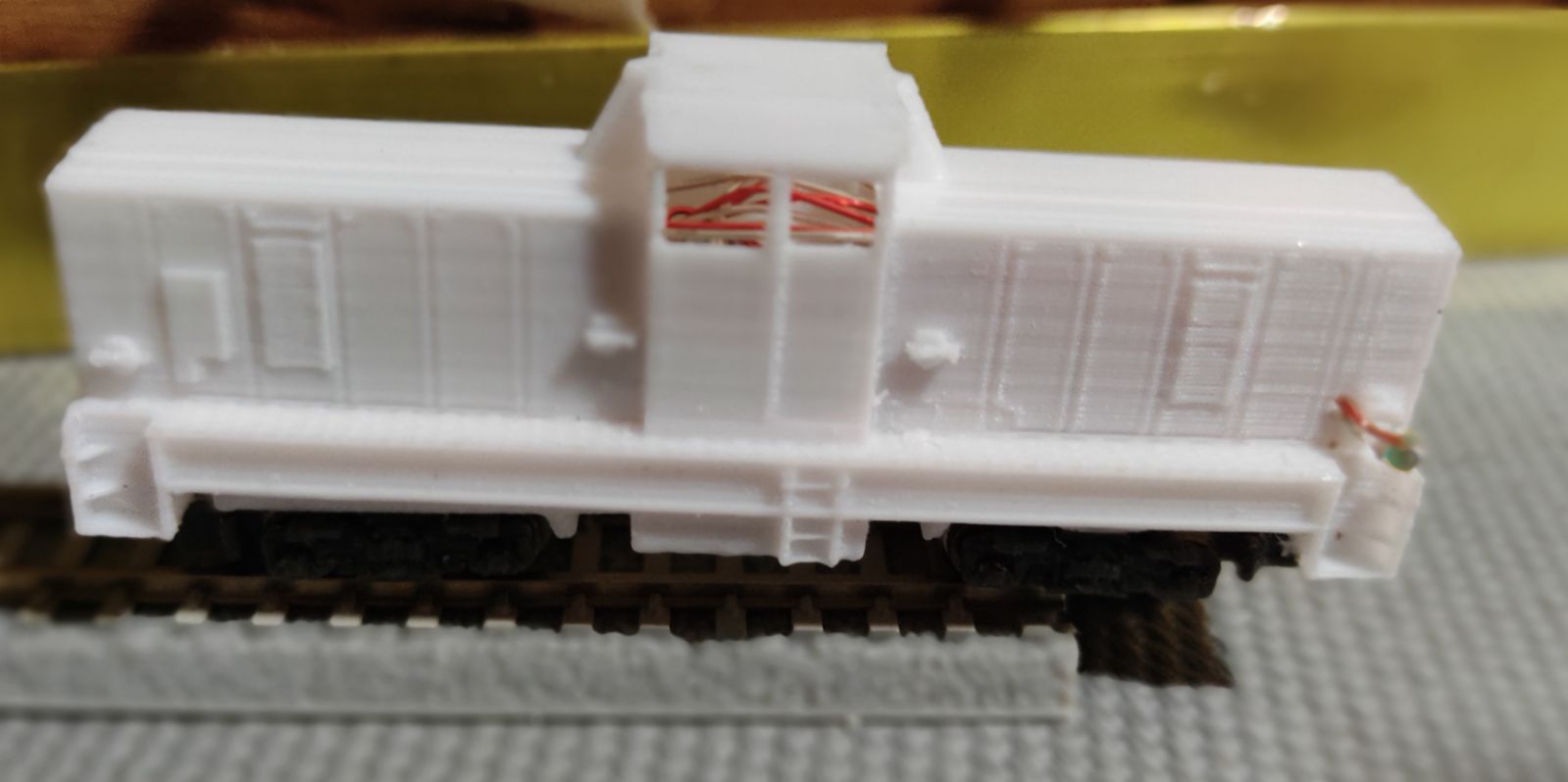

Messagepar Rom » 21 02 2024 à 09:22
Hop petite photo.
C'est un crash test du prototype pour voir toutes les améliorations à faire. L'extérieur y a pas bien plus à changer mais l'intérieur pêche.
J'ai testé l'ajout des LEDs SMD évoquées dans un autre fil, la taille me semble pas mal.
Les principes fonctionnent, maintenant y a qu'à tout améliorer pour que ça roule fluide avec une bonne prise de courant.

Messagepar Beyer-Garrat » 21 02 2024 à 09:47
Très sympa #B6
Lesté un max effectivement au droit des bogies pour parfaire la prise de courant et peut être
augmenter la valeur des résistances de limitation de l'éclairage qui semble un peu fort. #B6

Messagepar Rom » 21 02 2024 à 14:14
Merci à PME pour le balisage vidéo, je saurai faire à présent.
J'ai testé avec une résistance un peu faible en me disant que le voltage était réduit de toute façon...ça flash!
Parmi les trucs en révision :
- des petits casier pour ranger proprement les lests rokuhan
- rigidification longitudinal du châssis support
- un peu plus de jeu intérieur parce que c'est serré et déformé l'habillage
- élargir le vide dessous pour que les liaisons d'attelage des boggies puissent tourner sans contact, ouvrir à l'arrière pour passer l'attelage (pas besoin des deux côtés dans mon affaire)
- élargir les trous où passent les têtes de prise de courant. avec les soudures dessus c'est serré
- évidemment raccourcir la filerie, là j'ai laissé tous le fil des LEDs, rigide donc, dans le châssis. On les voit sur la photo. Je ne voulais pas couper pour un test.
- j'essaie d'ajouter des petits "cornes" à l'avant et à l'arrière pour y bloquer les leds
C'est surtout du non visible.

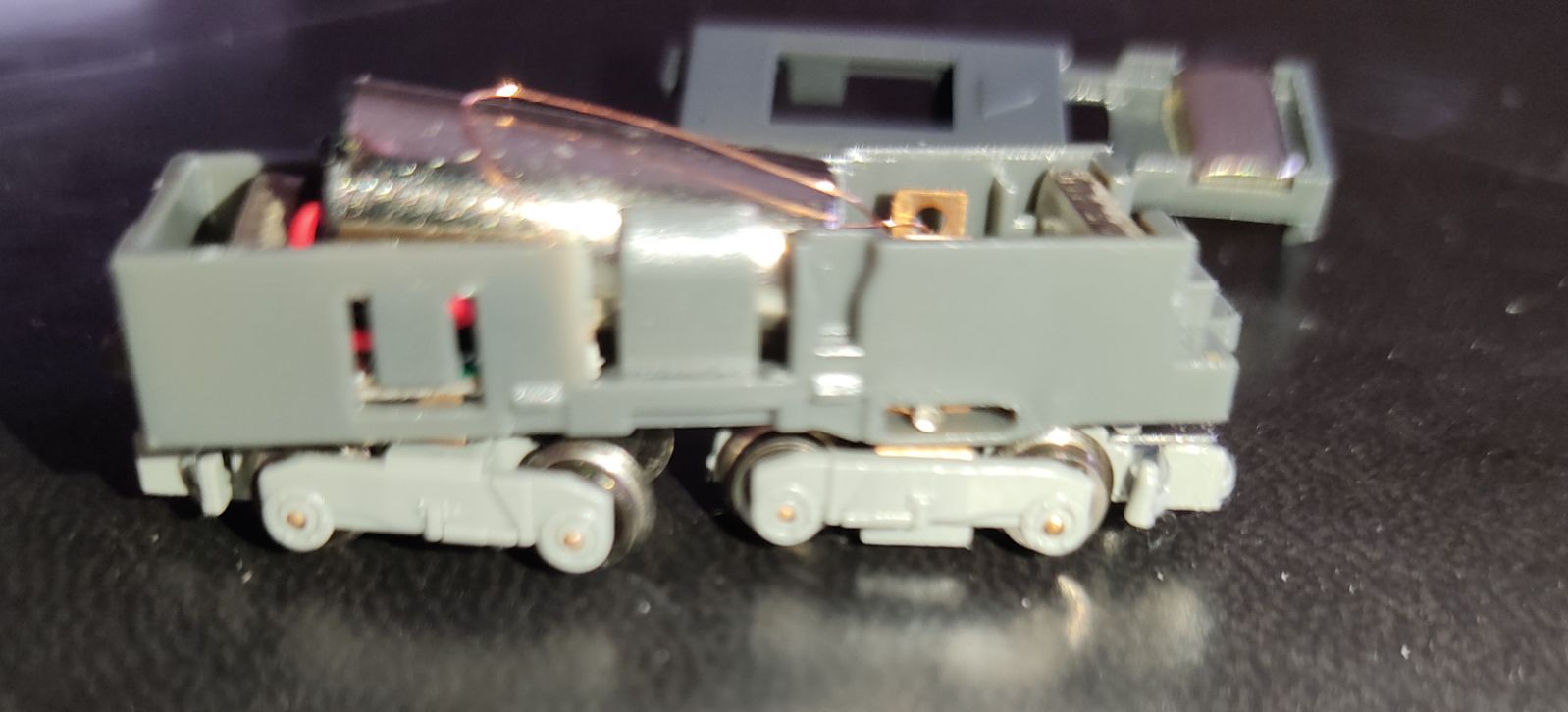

Tu pourrais développer sur le châssis utilisé? C'est un Rokuhan Shorty allongé? Sais tu si on pourrait trouver un châssis type BB autour de 52mm d'empâtement (11mm pour les bogies) et si possible à un prix "démocratique" bien sûr? :maitre:
Messages: 23919
Re: Les toppings de ma pizza à la châtaigne, impression 3d
Messagepar Rom » 23 02 2024 à 15:15
Alors j'ai simplement pris sur thingiverse un châssis que qq'un avait développé pour sa propre loco. Après il faut faire de la transplantation d'organe depuis un rokuhan original.
https://www.thingiverse.com/thing:3255902
A partir de là c'est facile de modifier les distances selon les besoins. Mais faut sans doute renforcer. J'ai 32 d'axe a axe et c'est assez souple deja

Messagepar Rom » 23 02 2024 à 15:51
Les châssis moteur sont sa001 ou sa002. Il y a aussi les châssis non moteur, juste pour les boggies qui sont bien pratique pour la prise de courant.
C'est pas facile à trouver.
J'en ai pris récemment chez plazzajapan un petit stock mais même eux n'en ont pas tout le temps. L'idéal c'est quand ils ont des lots*6 ou *12. Il faut un mois pour que ça arrive. Moins de 10€ le châssis sans taxe.
Sinon en Europe il y a du rokuhan chez Conrad ou chez artecnica en Allemagne. C'est plutôt 20€.

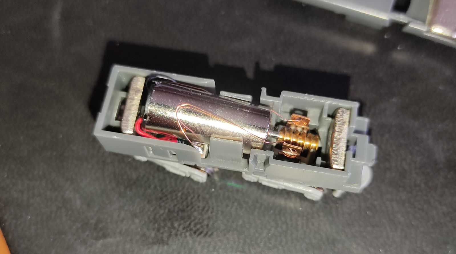

Messagepar Rom » 23 02 2024 à 17:25
Pour info c'est super basique comme châssis.
Une boîte en plastique qui est clipsée. Un moteur en biais, une petite roue de transmission, un boggies moteur qui tient dans le châssis par une petite goupille qu'on voit sur le côté.
A l'arrière le boggies est vissé.
On voit les tétons de prise de courant a l'avant. A l'arrière pareil, en plus petit, mais il y a une tout petite platine où tout ceci est soudé et qui ne sert à rien d'autre.
Et trois petits lests métallique.
Il paraît que c'est digitalisable.
La puissance de traction doit pas être folle, avec un empattement de 5,5 t'as de la place pour deux moteurs !
Par contre en montant sur mon châssis imprimé c'est à l'envers. Si je pose ma BB avec un châssis d'origine j'ai une collision frontale H6
