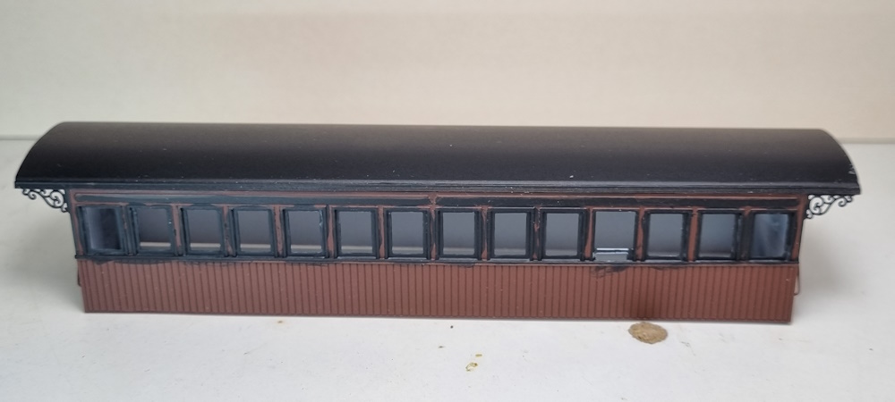

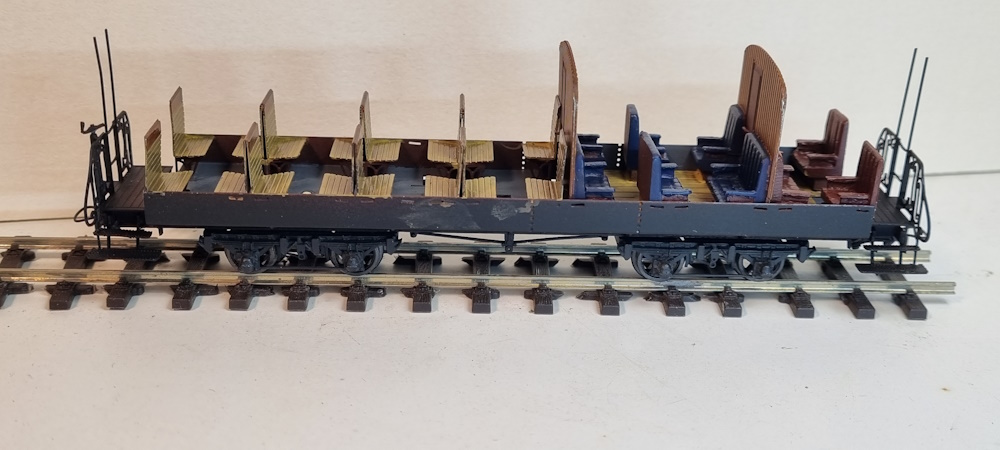

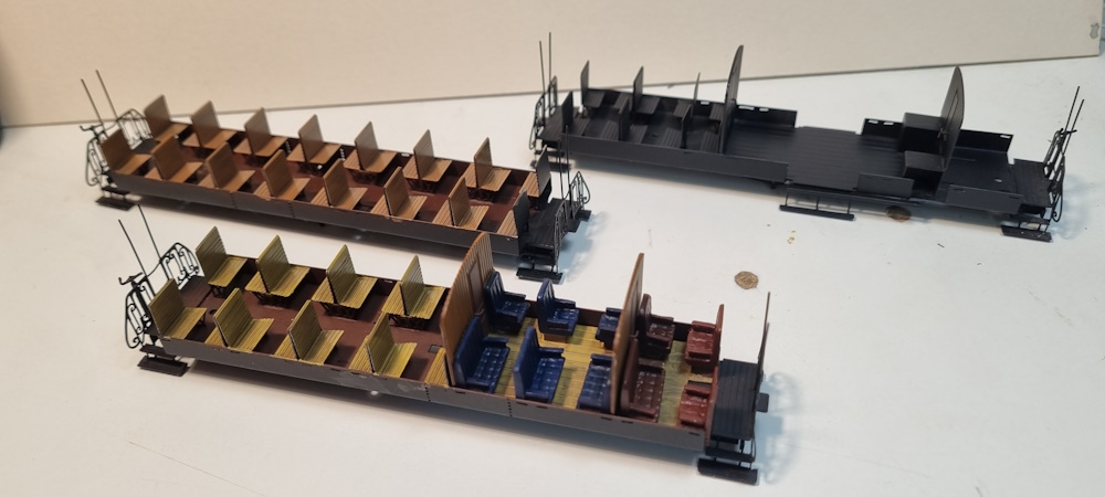

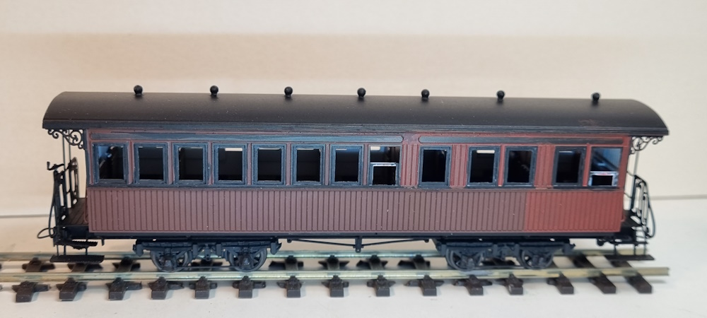

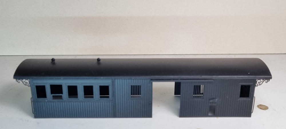

Comme je l'ai écrit dans un autre sujet, j'ai retrouvé ces trois voitures des CP. Voici quelques photos, toutes sont en cours de travail. J'avais eu la mauvaise idée de les peindre entièrement en noir! Certes, elles étaient protégées de l'oxydation, mais maintenant qu'il faut les peindre, c'est embêtant ! Masquage pour l'intérieur, pour les cotés et extrémités.... je paye mon manque d'anticipation.
A l'origine elles étaient pour les faces et extrémité en teck vernis. A l'échelle, le rendu est très difficile, plus tard elles ont reçus une livrée "rouge Van Dyck" avec les bandeaux noir, ce qui est plus facile à reproduire (pas tant que cela!)
Il y a eu d'autres couleurs (gris ou crème et bleu) j'ai fait le choix du rouge et noir (pas de Stendhal svp!)
Autre soucis, quelle locomotive, en h0m, pour les tracter? (elles sont très lourde)
N'ayant aucunes connaissance sur ce beau réseau (à part les livres de José Banaudo) je fais appel à vos connaissances pour m'apporter critiques et conseils

Pour les couleurs, il semble que sur la mixte fourgon, partie fourgon soit peinte en noir (page284 du livre citer ci dessus)

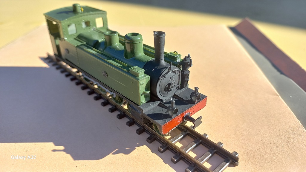

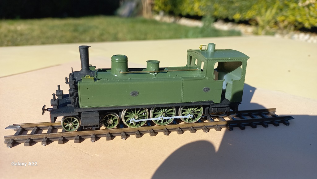

Il reste à tester l'embiellage, améliorer l'impression de certaines pièces mais l'une des versions sur les 3 prévues ( Pinguely, SACM et Cail), devrait ressembler à cela.

Embiellage en maillechort que je dois adapter aux nouveaux essieux dont les tourillons sont différents de ceux d'AV..
J'ai aussi à revoir l'articulation du bissel dont la conception actuelle n'est pas satisfaisante avec ses roues aux boudins très fins.
Ensuite je dois terminer les wagons avant d'attaquer les voitures..
Encore du pain sur la planche ( et du plaisir)

C'est du profil RP25 ou NEM311, j'ai un trou :F9 Mais bon, y'a pas de raison, ça doit marcher

Je pense qu'elles sont en RP25-88 mais pas de confirmation . Pour info, dans un message du 27 mai 2018 , Cyril mentionne que ces roues sont en code 82.
