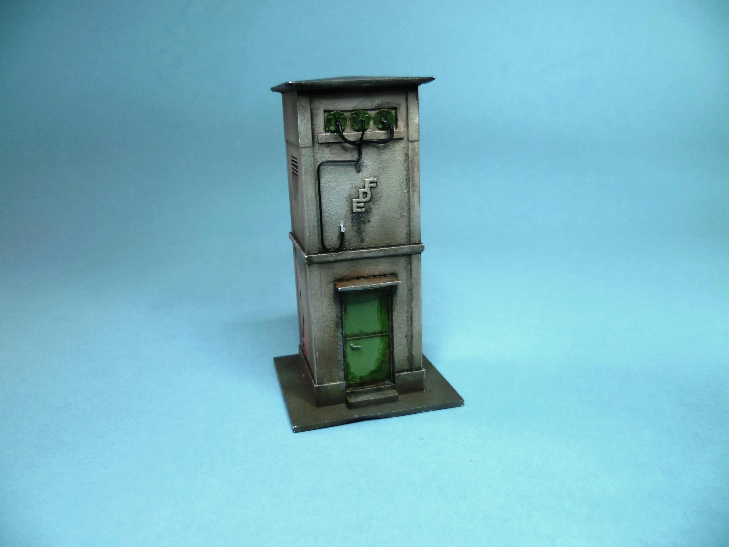

Petit a petit en affinant les réglages on arrivait en jouant du Putty a des reproductions acceptables comme le transformateur

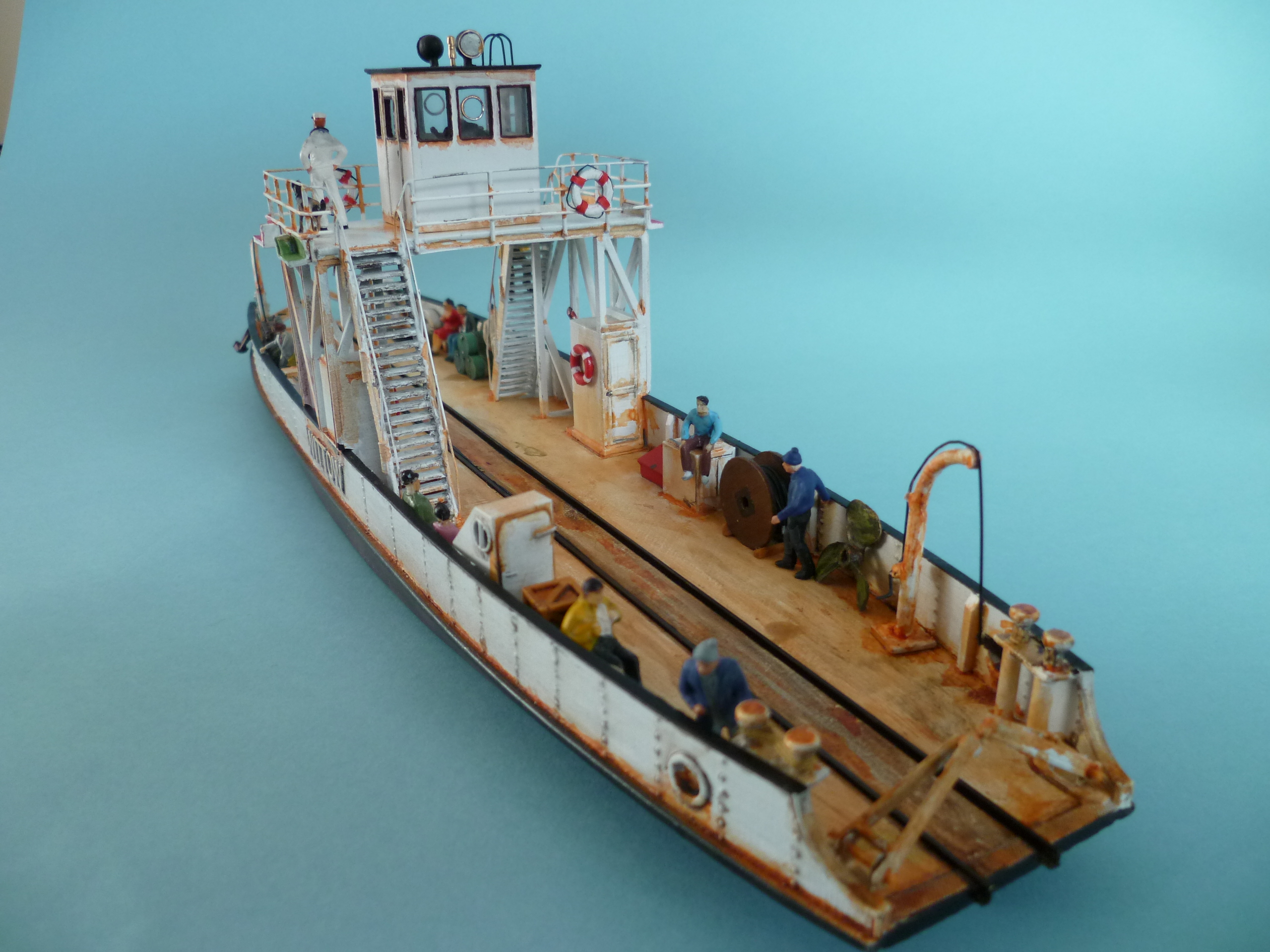

,le ferry

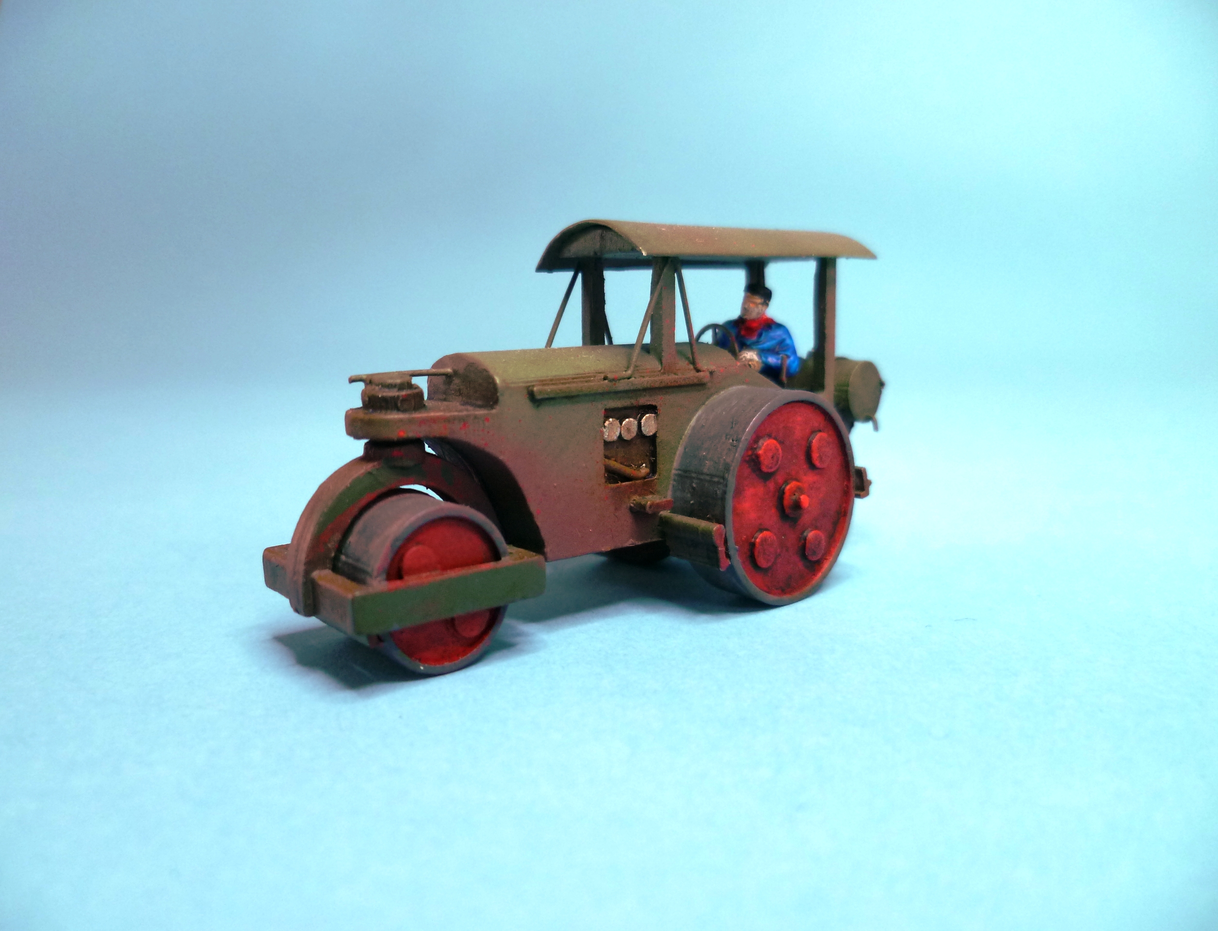

ou le rouleau compresseur

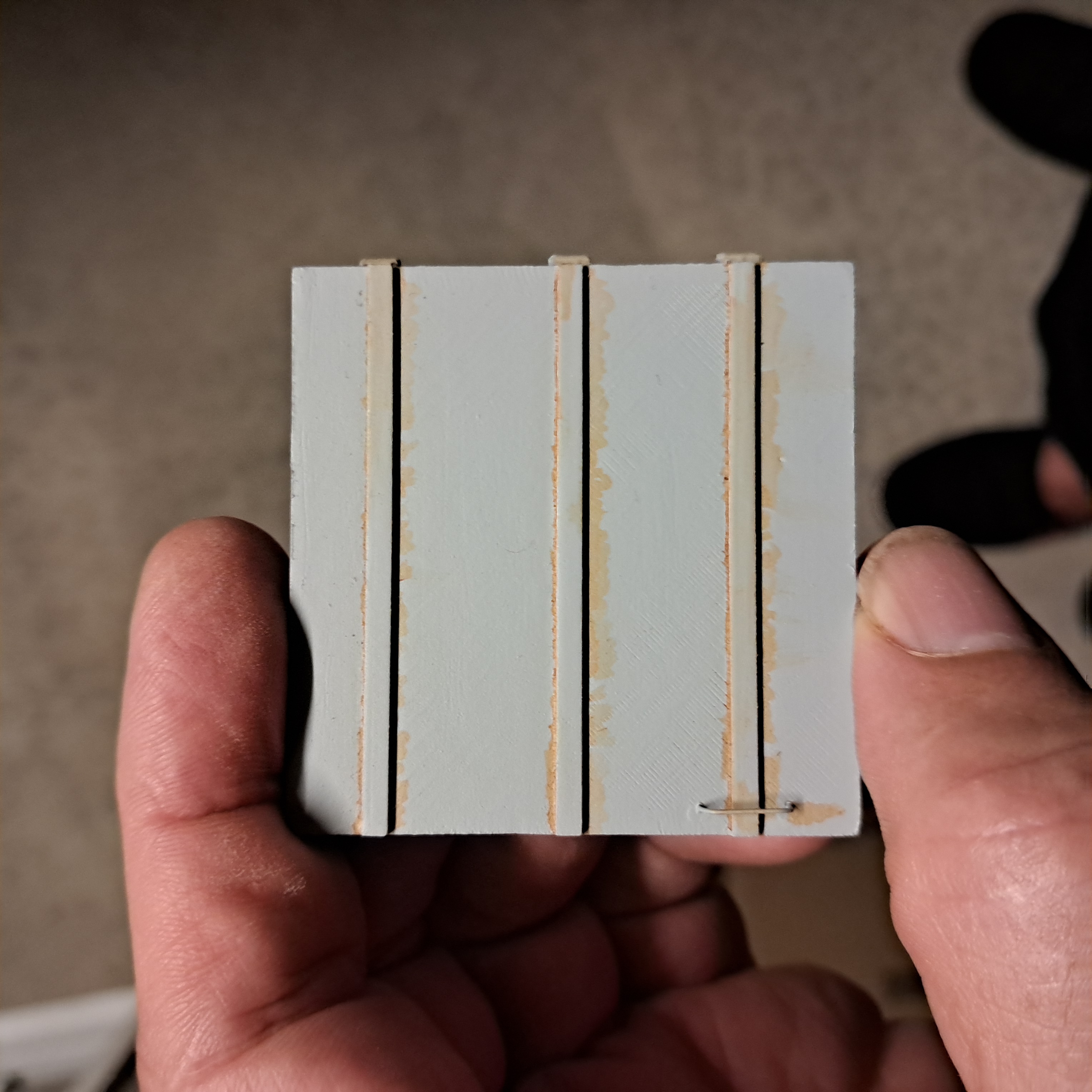

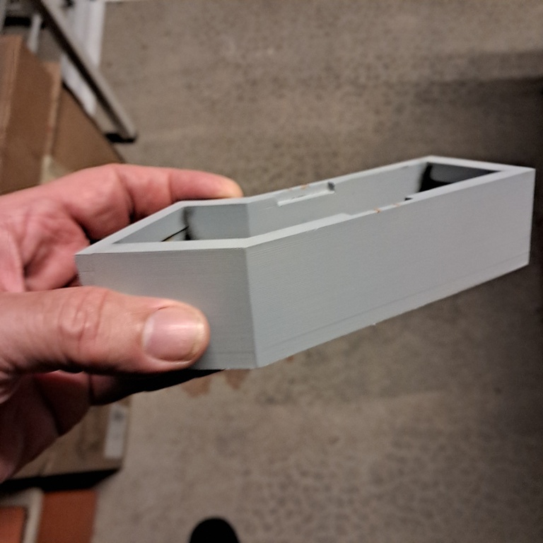

Je suis retourné a mes paramètres et la j'ai déjà commencé a imprimer de grosses pièces au 1/76 (Hoe) et là surprise !
Tout est nickel pas de stries ou de décalages sur l'axe Z les angles sont nets et l'angle de déviation particulièrement bien traité :B3
Toujours sans supports j'ai imprimé cette porte (sans la poignée bien sur) les renforts sont eux venus directement d'impression sur la porte ainsi que les gonds avec leur perçage !!! D9
Le tout imprimé sans radeau
Avec une température de plateau qui oscille entre 52 et 60° et de buse à 210°(invariable) et ca adhère sévère très loin des 70°vu dernièrement une température plateau max qui risque la déformation . :maitre:

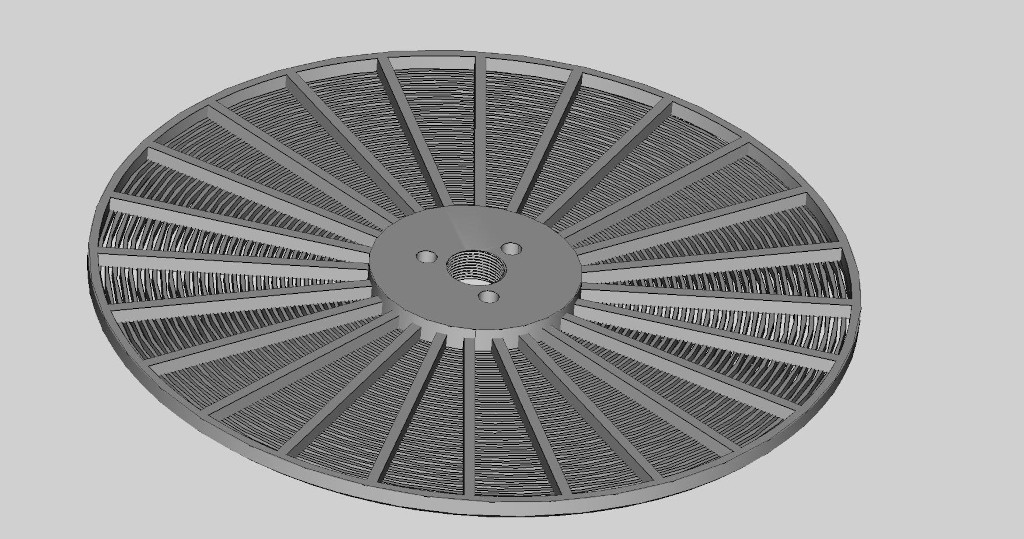

Au niveau gain de temps, j'ai fait le test sur cette pièce (non encore imprimée) :
une spirale de 290mm de diamètre (le maxi sur le plateau de la CR10S !)
Avec les mêmes réglages (qualité standard)
Cura-4.12.0 me donne 1 jour, 9h et 50 min
Cura-5.1.0 donne 1 jour, 6h et 58min
Un gain de trois heures !

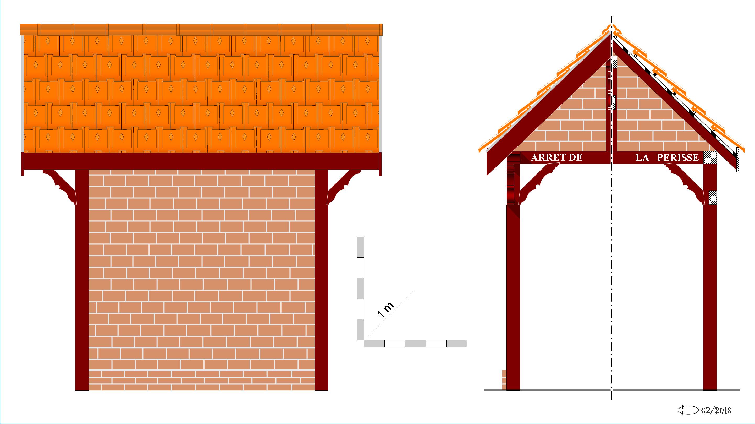

Messagepar Beyer-Garrat » 07 09 2022 à 08:56
Après ces résultats encourageant qui ouvrent de nouvelles possibilités en affinant les paramètres (nombre de couches de départ, température de celles-ci etc etc)

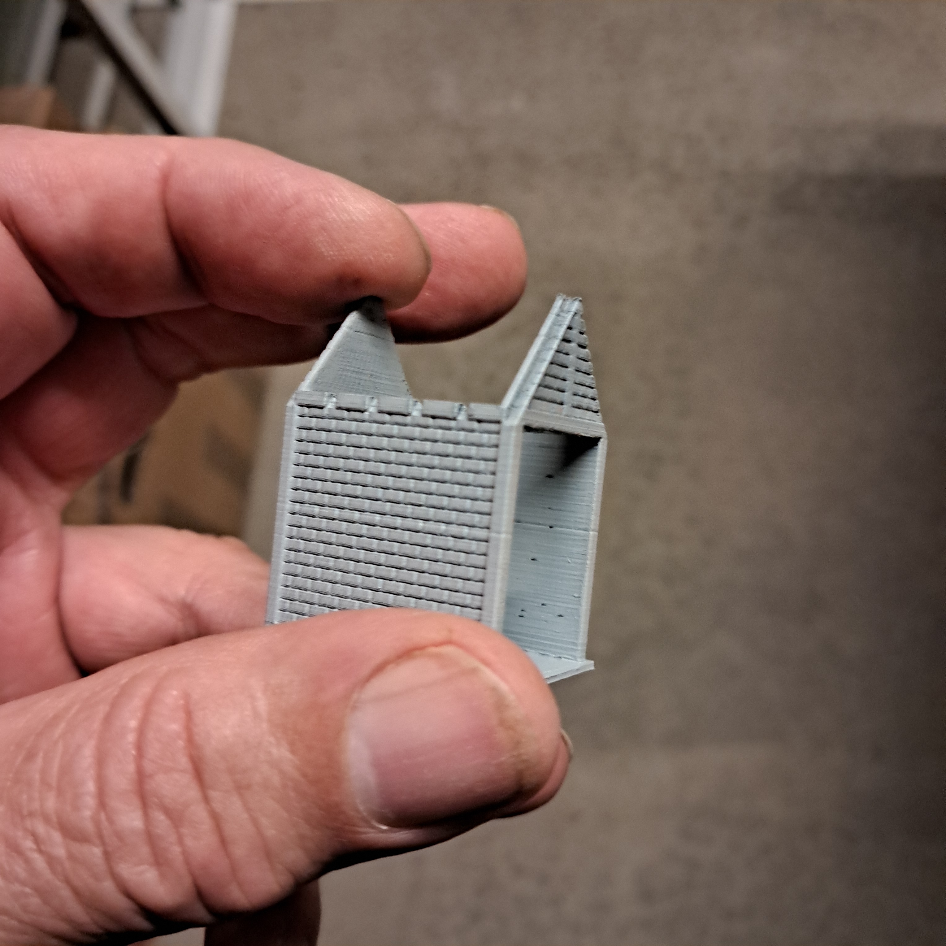

Voila ce à quoi nous sommes arrivés avec Storm lors de notre brainstorming (apéro et piscine) :mdr2: cet été sur ma machine
C'est le premier jet d'un proto de halte SE (située entre Dun sur Auron et Saint Germain des Bois)
Je n'est plus les cotes en tête les briques doivent 3mm sur 2

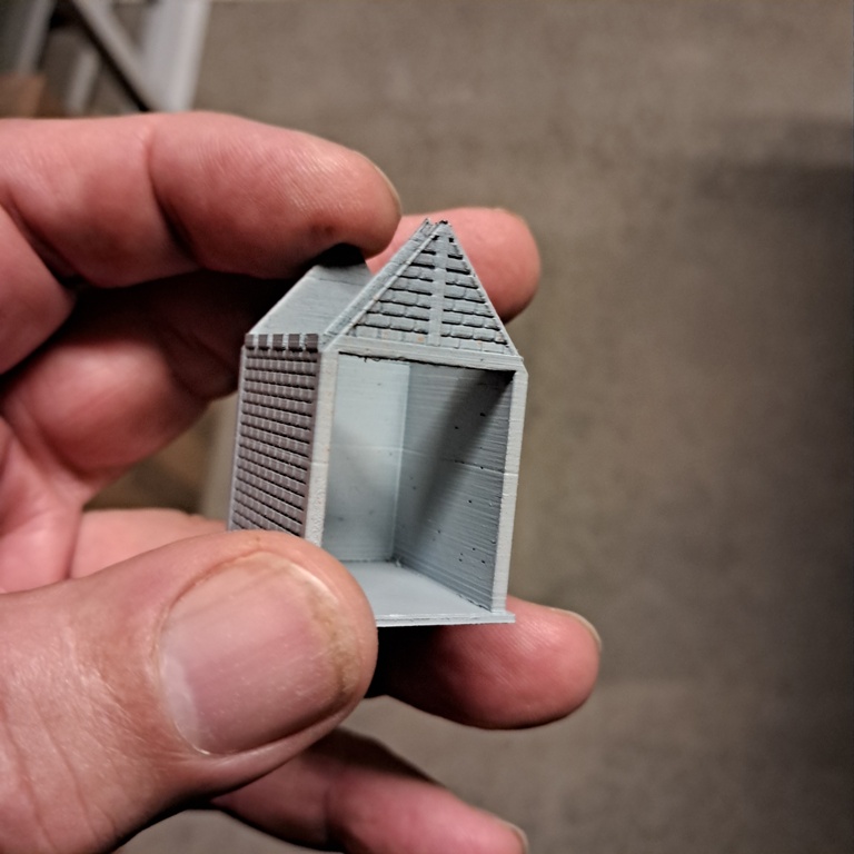

Bien malin celui qui pourra deviner si c'est de la résine ou de l'injction .Tout ceci rien qu'en remplaçant le moteur d'impression sans rien changer au Hardware.
Chapeau aux créateurs :maitre:
Bon je ne vous parle même pas du coût une bobine fait 330 m celle-ci pour 19.90€ chez Amazon il vous en faut 1.5 m faite le compte !!!!!! pour obtenir un bâtiment bien moins strié que chez Shapebidule :H2

Messagepar Beyer-Garrat » 07 09 2022 à 09:23
1h45 de mémoire :B3

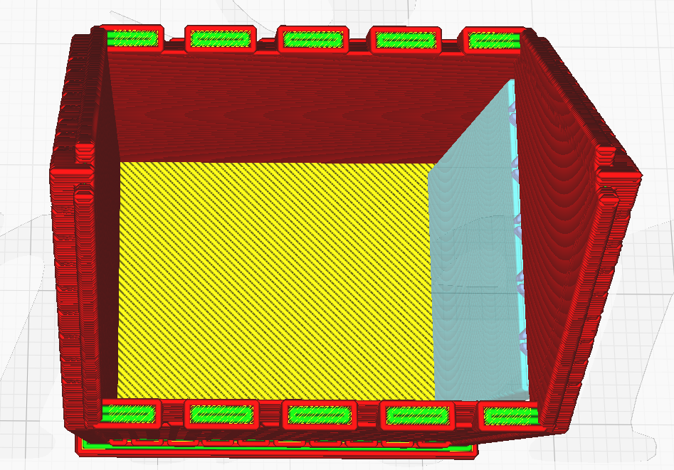

L'on voit bien ici l'optimisation des remplissage des briques et des murs par exemple sous Cura 5.0
