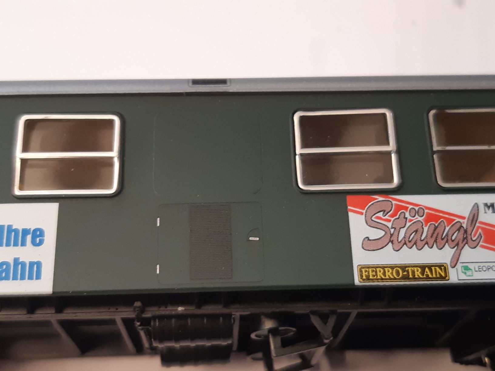

Le confinement aidant, j'ai voulu agrémenter cette rame d'une voiture "Novog" avec décorations spéciales et un autre chaudron produite par Stängl. Le colis est arrivé ce matin, je me suis d'abord occupé des quelques références FerroTrain (On en parlera plus tard :rod_siflet ) et en sortant la voiture, surprise: je pensais tomber sur une base Roco... Perdu :F9

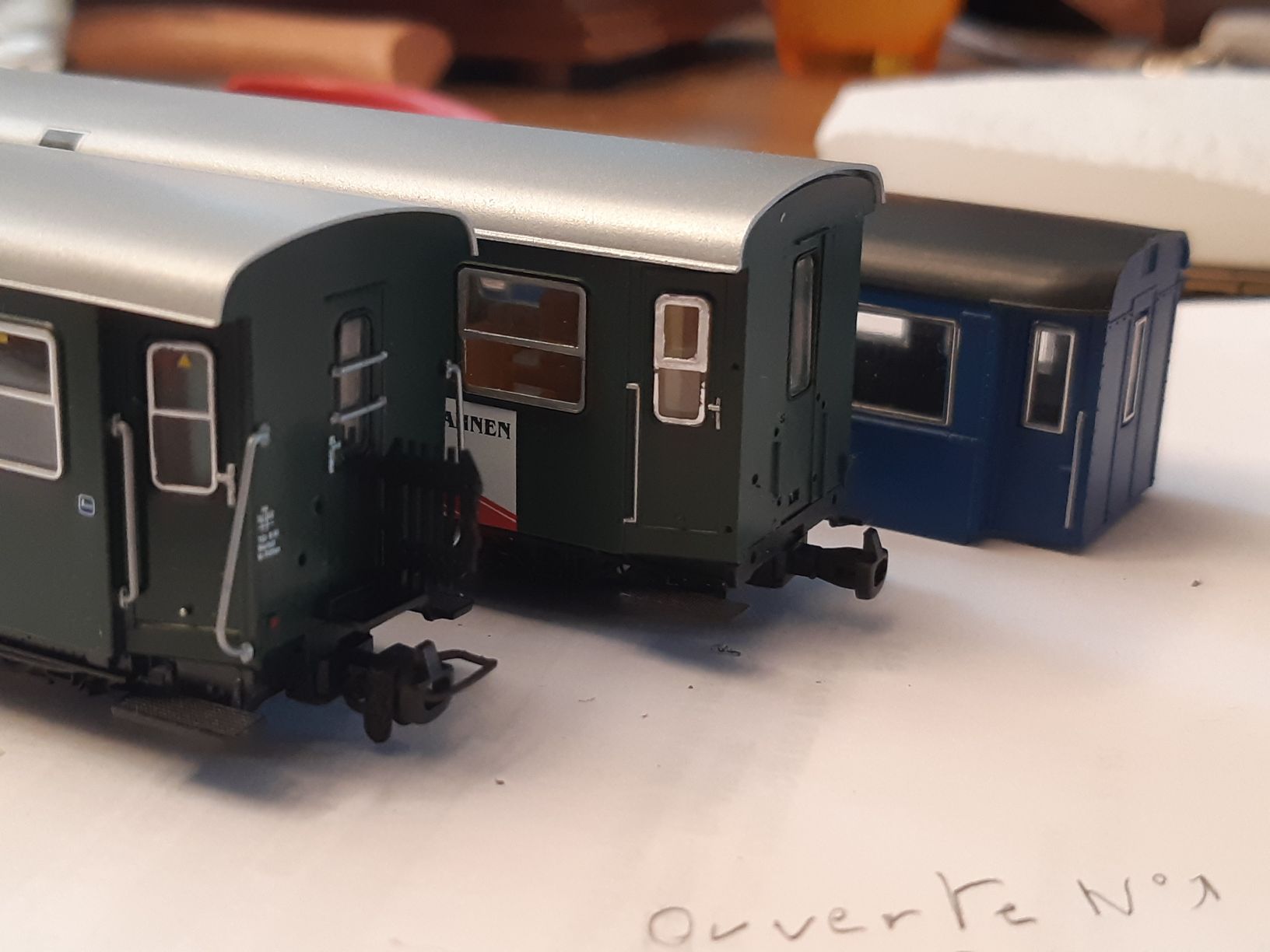

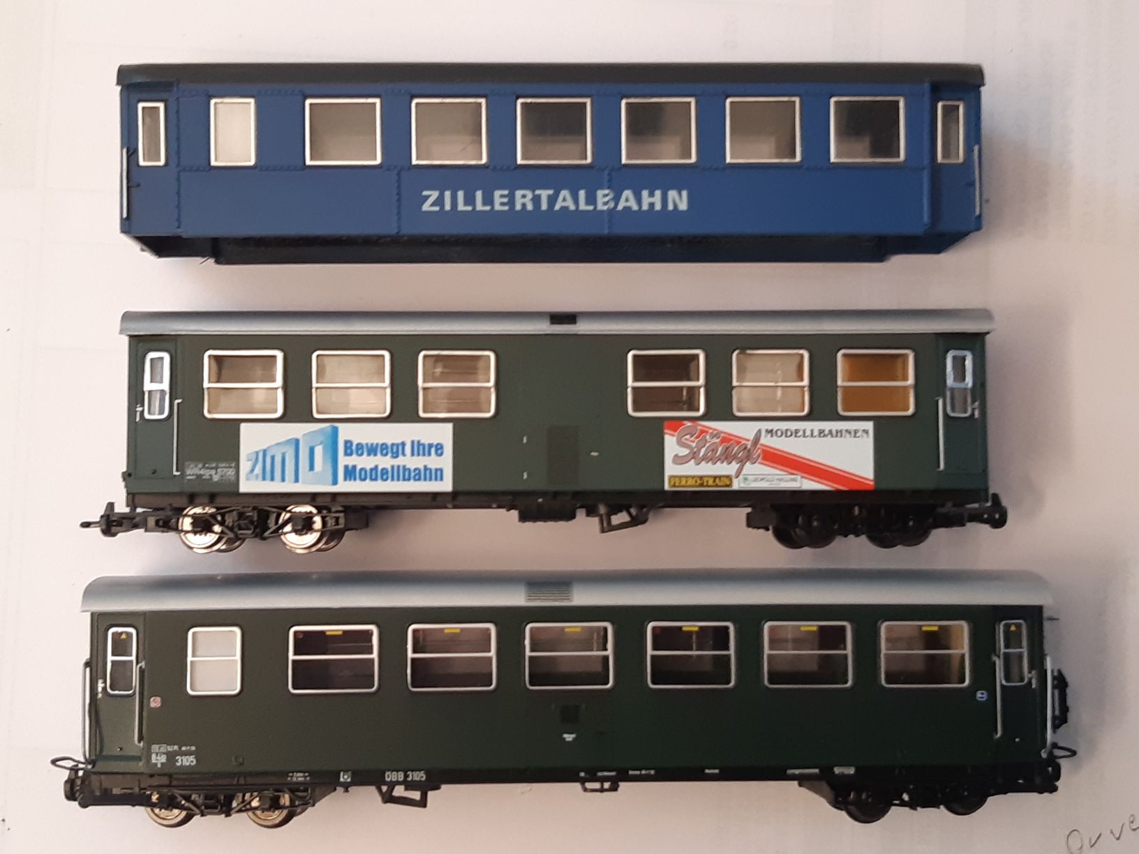

Voilà:
On a un mixte de Roco et de Liliput: Liliput pour la longueur et la taille ainsi que le nombre de baies par contre les portes et dossiers sont équivalents aux Roco ainsi que les toitures et les bogies :C4 Donc question aux spécialistes de l'Autriche: ce chaudron est totalement loufoque ou est il correct? Ce qui est étonnant c'est que ce ne sont pas des caisses modifiées mais des moulages par injection donc pourquoi faire faux :F9 Sinon, cette voiture est un ton en dessous des Roco et FerroTrain. Ca fait beaucoup pour commander les nouvelles voitures ZillertalBahn :?

Je viens de me plonger dans mon vieux "Schmalspurig durch Österreich" et sa floppée de diagrammes.
Tes deux types de voitures sont des reconstructions par ÖBB de voitures anciennes.
Il y a effectivement deux longueurs de caisses :
- 11,20m avec fenêtres presque carrées (entraxe des bogies 8,00m)
- 12,20m avec fenêtres allongées (entraxe des bogies 9,00m)
Notons que l'ancienne voiture ÖBB Liliput était fausse, car elle réutilisait le chaudron inspiré d'un modèle du Murtalbahn, se reconnaissant notamment à ses portes d'extrémités parallèles aux flancs et à ses extrémités de toits arrondies, comme sur ta caisse ZB bleue.
Notons que la voiture ZB Liliput est également fausse, les seules voitures approchantes, les Ca 30 et 31, étant hérissées de rivets (et ayant , accessoirement,une longueur de caisse de 11,40m, supérieure de 20cm aux ÖBB et Murtalbahn).

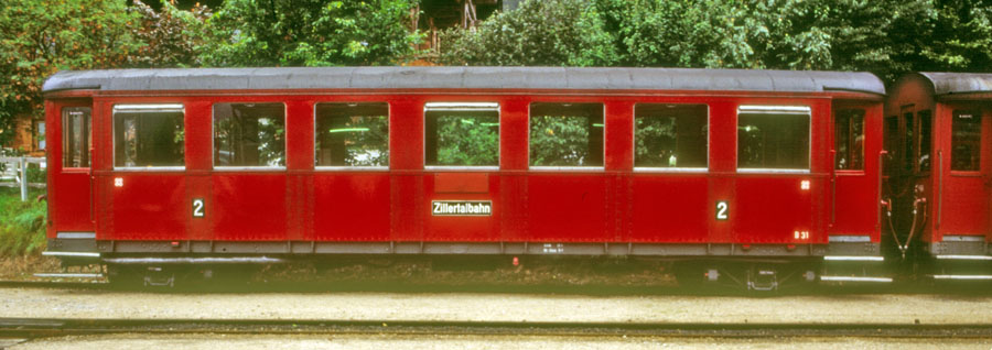

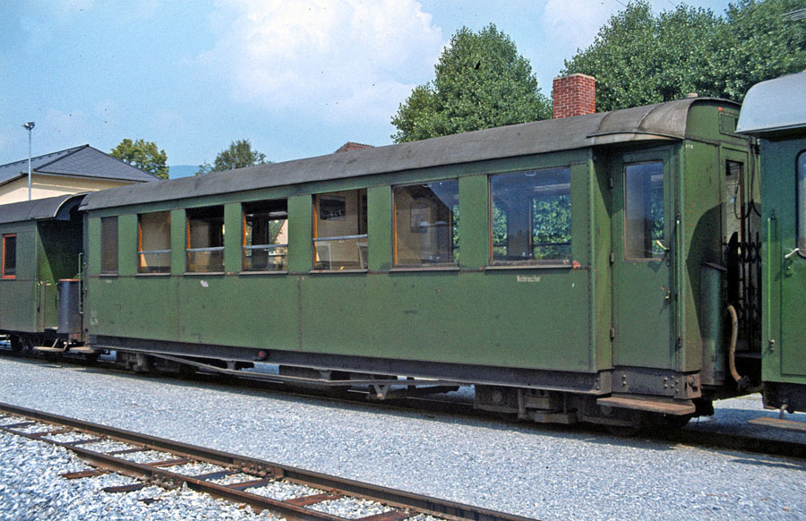

Une photo du Murtalbahn en 1980, avec la seule voiture à peu près exacte chez Liliput, si ce n'est qu'elle a été montée sur des bogies plus modernes :

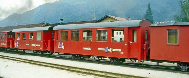

Une des deux ZB en 2002. La photo n'est pas fameuse.
Notons que, si elle a des rivets, elle n'a pas (plus?) de tirants de châssis, cela expliquant sans doute ceci.

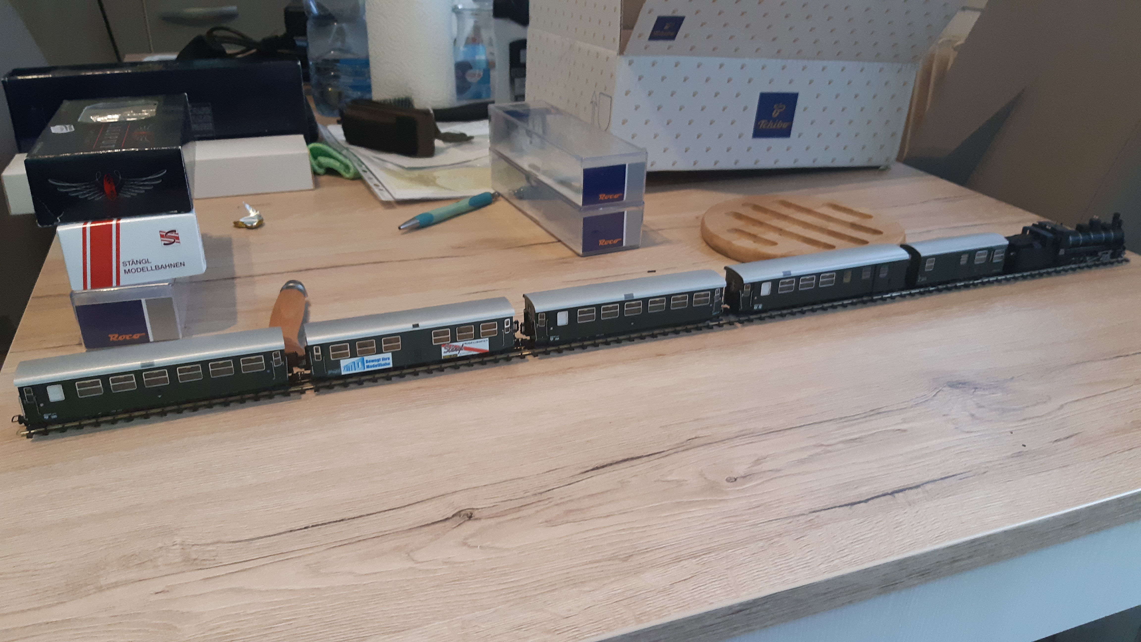

Messagepar Storm » 12 05 2020 à 21:17

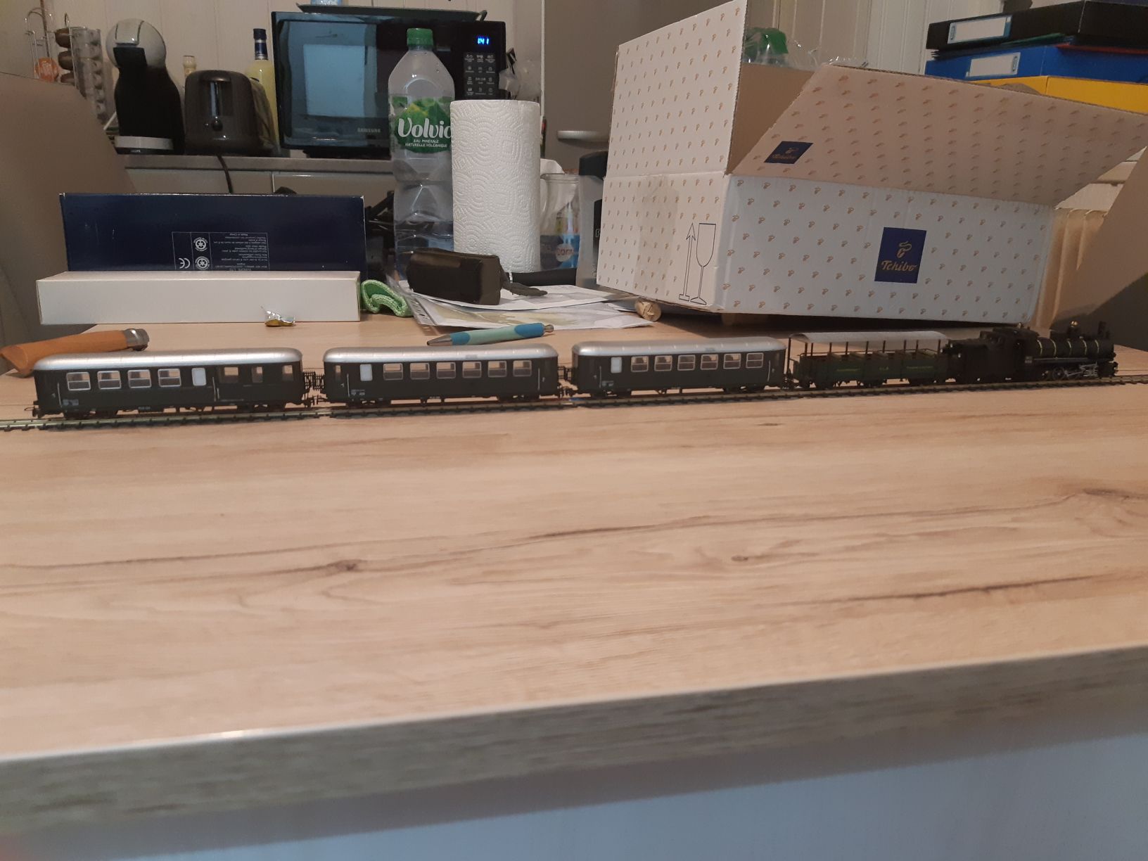

Va falloir une grande gare quand même C7
3 marques différentes (Stangl, Roco et Liliput) et ça se marie plutôt bien. Les petites différences de vert ne gênent pas, c'est pas de la VN :rod_mdr2 Bon, y'a une autre rame... marron... et un peu plus longue :rod_siflet

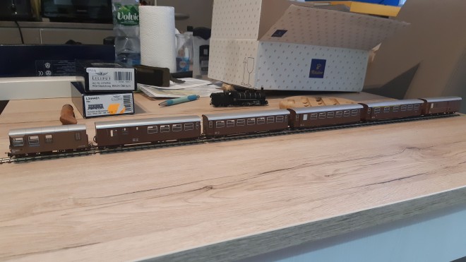

Messages: 24006
Re: HOe autrichien
Messagepar Storm » 12 05 2020 à 22:12
En marron... le jeu des 7 différences #B5

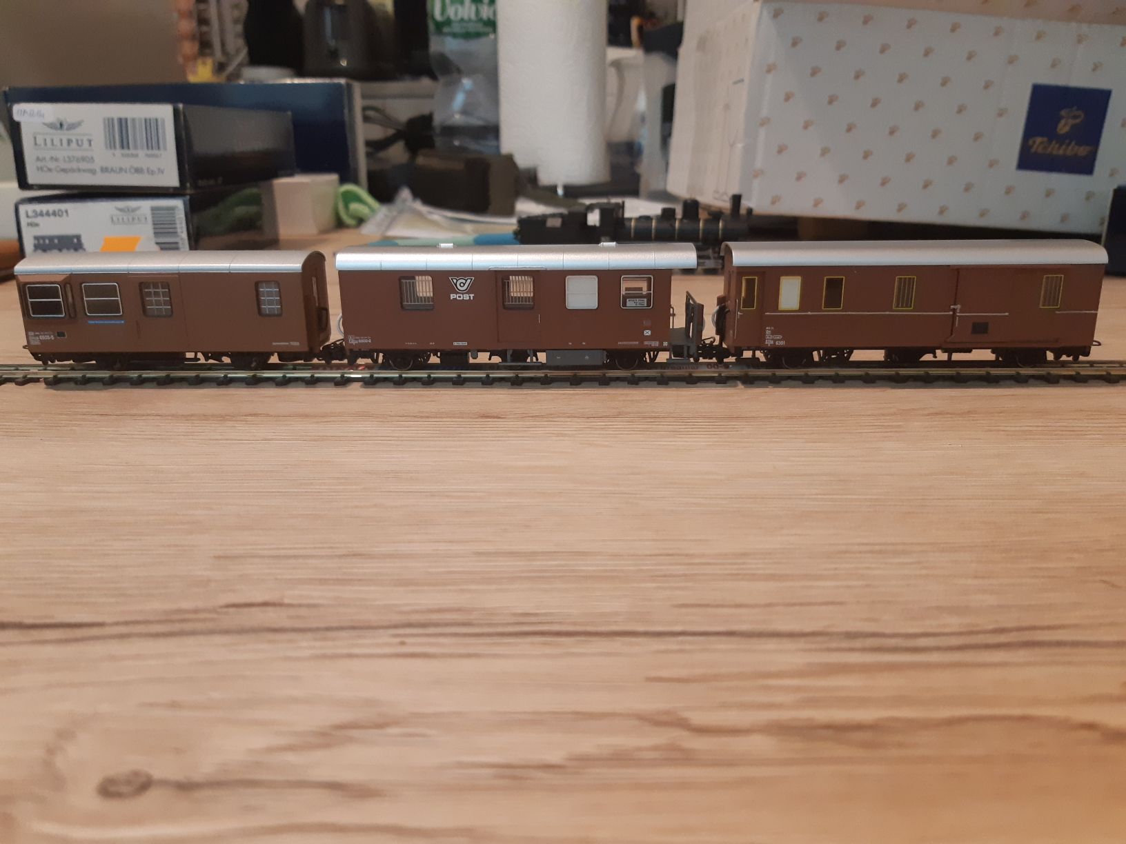

Messagepar Storm » 12 05 2020 à 23:00
Encore un peu?

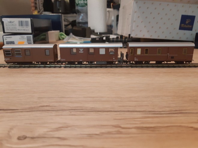

Une petite rame de voiture Krimmler de chez FerroTrain avec une baladeuse:
Les 3 fourgons produits par Liliput:

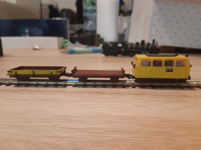

Et pour finir, j'ai enfin trouvé une draisine mais pas une Liliput, un modèle artisanal, il faut que je reprenne les 2 wagonnets

Messagepar Tyrphon » 12 05 2020 à 23:02
Storm a écrit:Il faudrait un diagramme de la B19, je n'en ai pas trouvé et le kit ne semble plus dispo :? L'entraxe est le même que les autres voitures à essieux? On pourrait extrapoler et jouer de la scie C7 Ou alors je considère que les caisses on les même fenêtres et trumeaux et j'en déduis l'entraxe des essieux bref j'inverse le problème :B3 De toute façon, j'ai pris cette caisse réformée ainsi qu'un châssis pour faire ça sur mon lieu de villégiature... Euh confinement :rod_mdr2
zb c19.jpg (87.3 Kio) Vu 17994 fois
Cette voiture est plus longue et a un plus grand empattement que les autres voitures à deux essieux. Son "Umbau" en 1930 a été très profond.

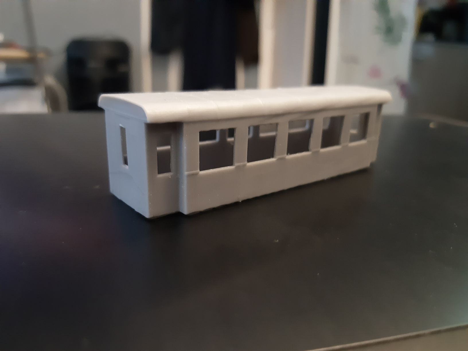

Messagepar Storm » 11 06 2020 à 21:03
Bon, on y arrive:
Soit je récupère un châssis Liliput soit j'essaye d'en faire un. Déjà un aménagement intérieur :maitre:
Par contre, j'ai 2 questions: c'est un modèle unique du Zillertalbahn ou il y en a eu d'autres sur d'autres réseaux autrichiens? Et tu as d'autres diagrammes de voitures un peu "différentes" Jean Pierre comme la panoramique par exemple? :ange:
