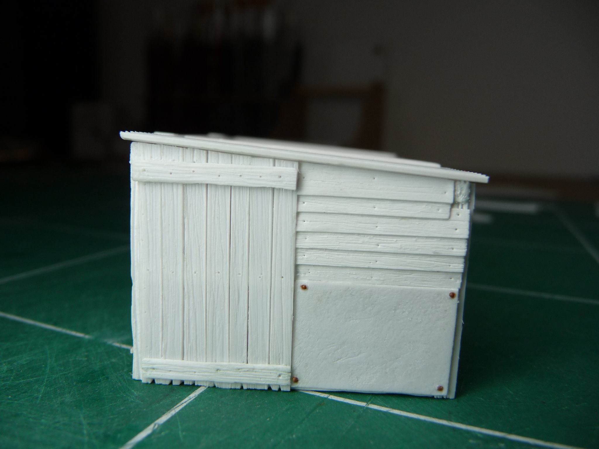

Mon petit scratch en cours , un petit cabanon pour un futur module !

Messagepar Zébu » 25 04 2017 à 18:24
H0m ?
Très beau !
Re: Petit scratch !
Messagepar Douglas » 25 04 2017 à 18:41
HO Zébu ! ;)

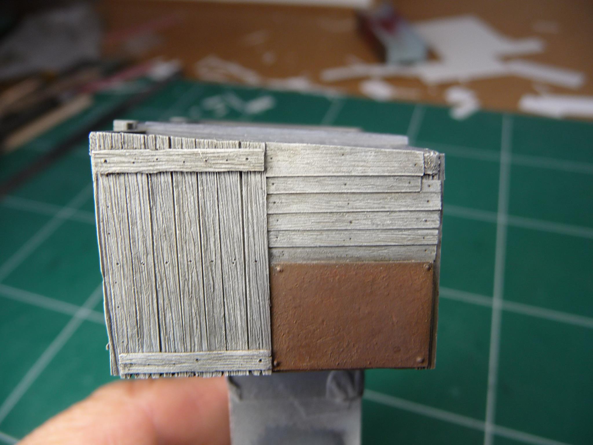

Messagepar Patrick ze rabbit Deludin » 25 04 2017 à 20:20

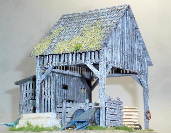

Aaaah, la carte plastique, y'a que ça de vrai !!! :ipb-251
J'adore travailler le vieux bois en plastique :-P , et je trouve que c'est plus aisé à traiter au niveau peinture car le vrai bois est poreux : pas facile de doser le vieillissement et les effets de gris plus ou moins clairs et/ou argentés.
Ça marche même avec les vieilleries (Faller) du commerce :

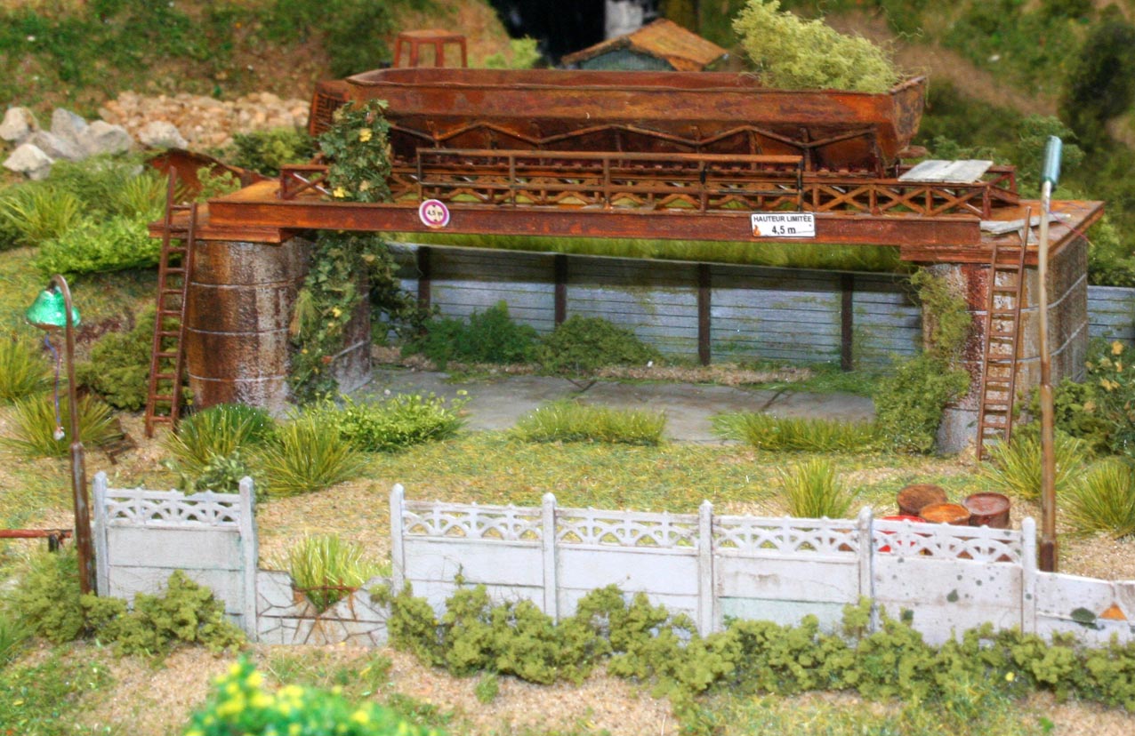

Pour reproduire la rouille, le côté granulé peut être réalisé avec le produit JoeFix qui va bien. Tu as fait comment ?
En tout cas, le travail de pointe à tracer (ou de bistouri) est #B6
E2
Différence entre le H0 et le H0m pour les bâtiments en bois : les planches ne sont pas au même écartement ! :rod_mdr2

Messagepar Douglas » 25 04 2017 à 20:27
Merci !
Le côté granuleux de la tôle est fait à l'aide de colle liquide extre fluide (bouchon vert) Tamiya passée sur la pièce en carte plastique et avant séchage de cette couche je tapote la pièce à l'aide d'une brosse à bougie, le solvant de la colle va créer des irrégularités et du grain, ensuite peinture AK ou Prince august et pigments pour terminer !

Messagepar Buffalo Bill » 25 04 2017 à 21:41
Même technique pour moi mais en employant le Trichlo....évidement j'aurai du éviter de le "snifer" :crazy ....ça change la perception du résultat :C6
Je l'utilise aussi pour les toitures en papier ou toile goudronnée en tapotant avec le doigt durant le séchage.

Quant au produit JoeFix, il est plutôt à réserver pour de grosses structures (ou de grandes échelles) :
(Photographié sur le réseau du RCO de Marennes).
Là, j'aimerais pas m'y balader la nuit... D9
