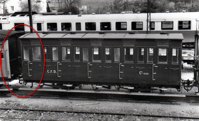

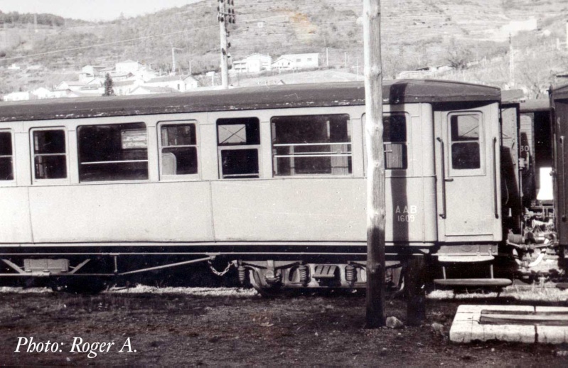

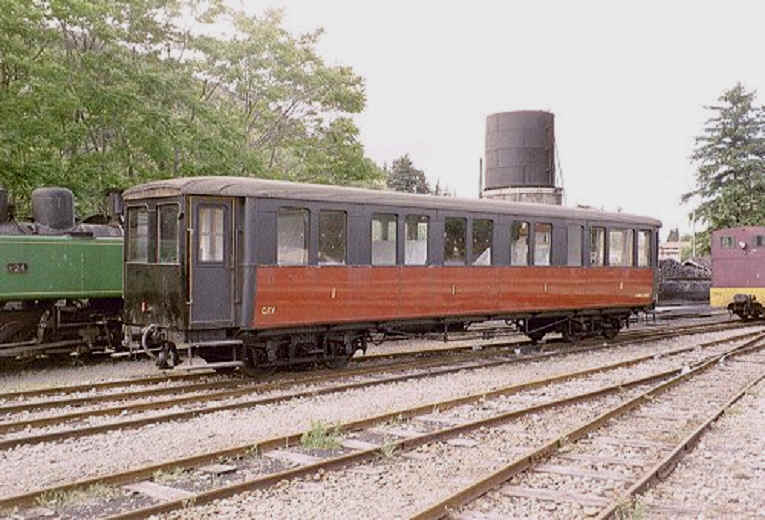

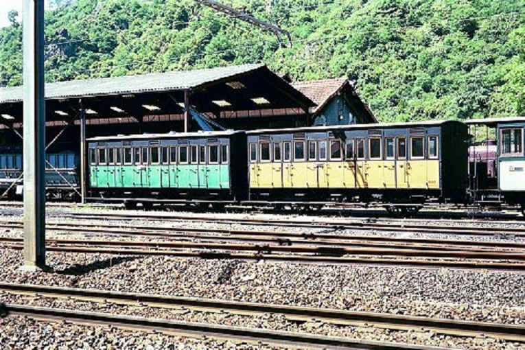

Et si, par un malheureux hasard, ça dépendait de l'état de la voiture et de l'age du revètement :rod_siflet
Voir même de ce qui tracte ladite voiture.... On a vu que les DeDietrich Vivarais/Corse avaient à l'origine une toiture blanche pourtant la majeure partie des photos montrent des toitures noires sales. Perso, j'arrête les revêtements de ce type sur mes voitures: je viens d'avoir quelques soucis de gondolage :C6 H4 Certe si elle ne séjournent pas dans un endroit avec une grande amplitude thermique et pour des wagons sans plateforme, le risque est inexistant, je me contente de peindre en noir mat et de salir à la terre à décor ou au drybrush :maitre:
