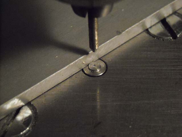

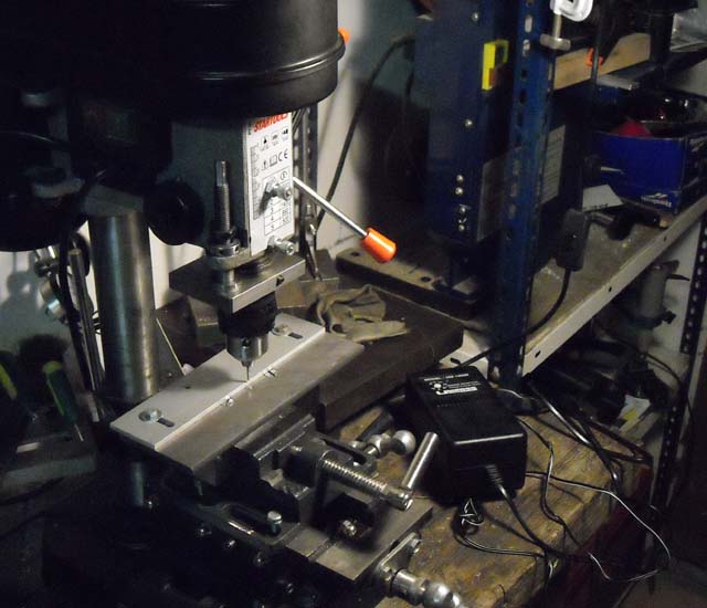

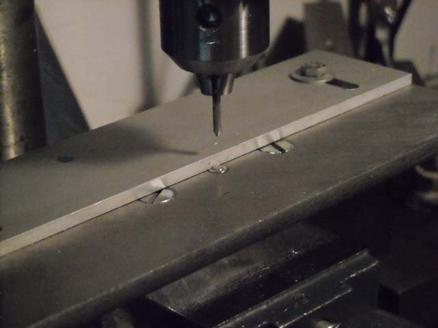

Le plus intéressant dans la construction de ce tombereau, c'est le dispositif de repoussage de rivets que je me suis construit : un plaque d'acier fixée dans l'étau de la table croisée, un guide réglable sur la plaque, un poinçon (confectionné avec un forêt cassé) adapté au diamètre des rivets, des matrices interchangeables fabriquées au tour et creusées avec des fraises cylindriques. Ca marche parfaitement, et on obtient très vite des rivets parfaits.

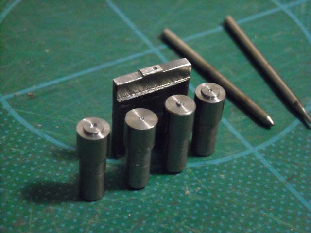

Quelques matrices pour des rivets de différentes tailles. La matrice rectangulaire est fraisée (à la fraiseuse mimo vue sur les photos) à la dimension intérieure du profilé en U pour obtenir un bon alignement des rivets dans le U :

J'aime bien me fabriquer mon outillage ; ça me permet d'avoir exactement ce qui correspond à mes besoins. Ici, le rebord circulaire autour de l'empreinte permet de mettre en appui le rivet précédemment fait, ce qui donne un écartement entre les rivets rigoureusement identique.
Bien sûr, ça oblige à faire une matrice spéciale pour chaque écartement, mais c'est tellement vite fait qu'on ne voudrait pas s'en priver ...
