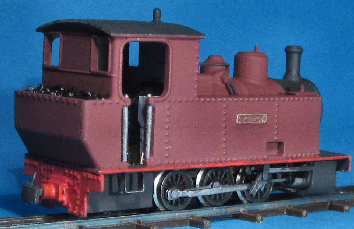

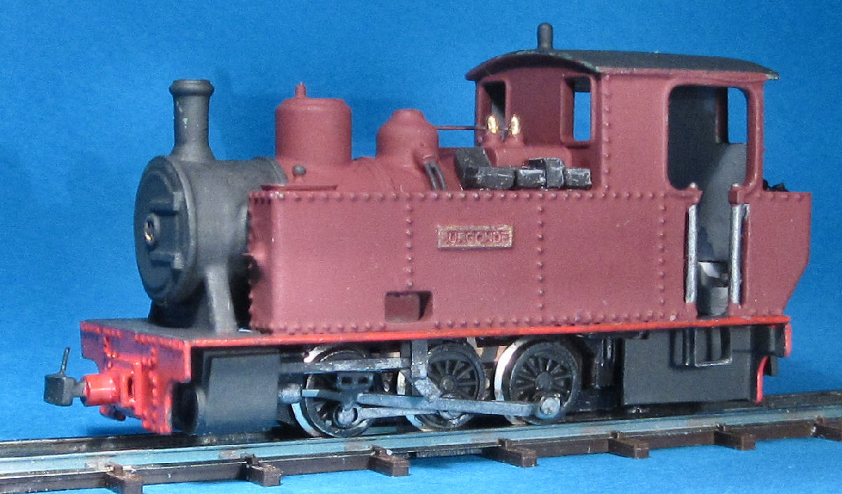

Messagepar Ramon Soupalognon » 07 07 2025 à 11:35
La "Burgonde" équipée de son châssis Märklin Mini-Club (voie de 6,5 mm) :
Il a fallu tricher un peu sur l'emplacement des cylindres, la locomotive réelle étant à châssis extérieur alors que le modèle est à châssis intérieur :
Il reste à effectuer quelques finitions : retouches de peinture, patine et installation d'une équipe de conduite.
Ramon
